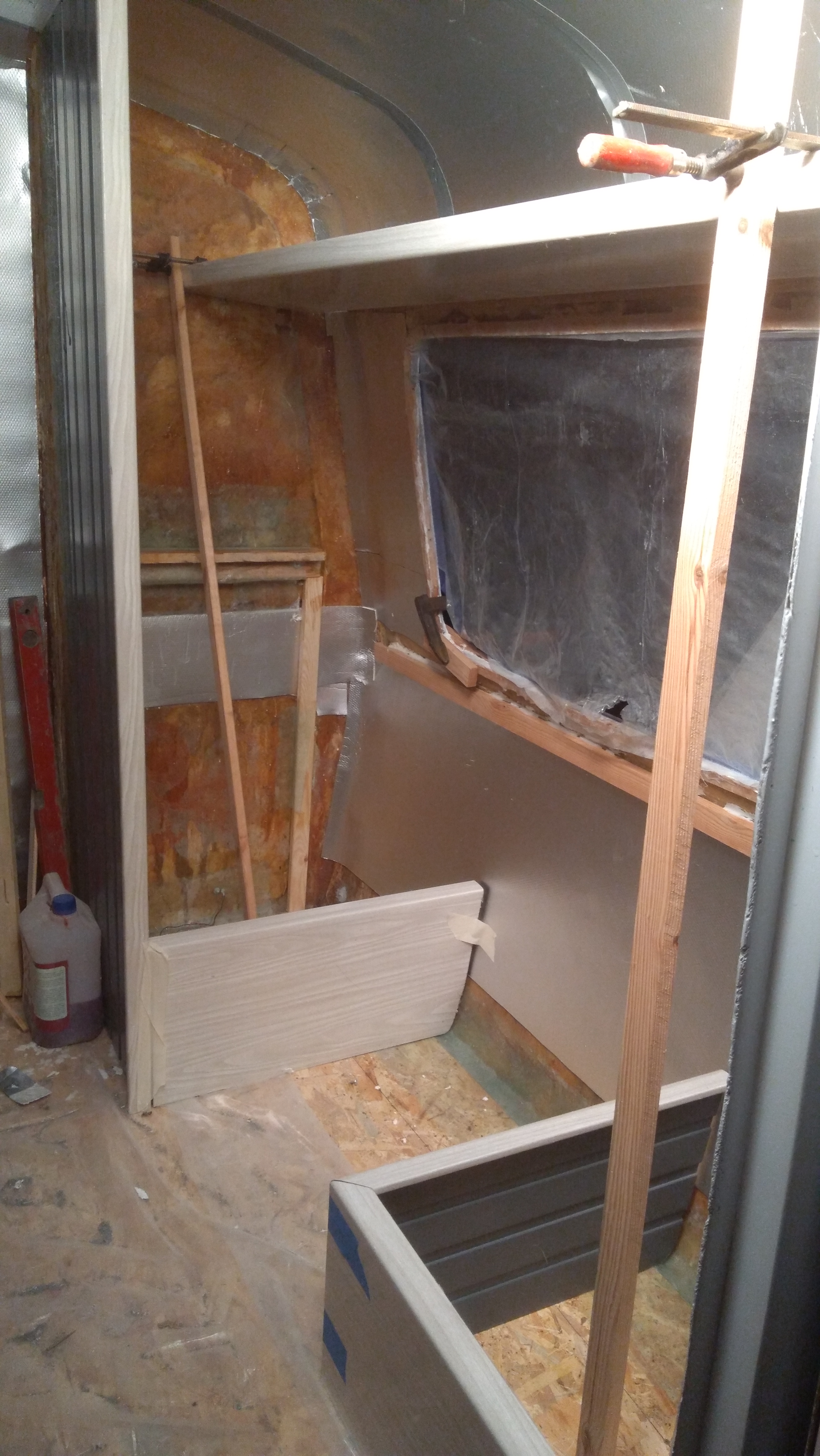

Dzisiaj chyba włożę nie kij a wielki drąg w mrowisko... :D ale co tam. Nie byłbym sobą gdybym nie wykombinował czegoś nowego, więc jest.
Oprócz ogromnego rozpi.... można zauważyć... :?:
Tak, to PCV 8-)
Od dwóch dni mierzę, docinam, pasuję, wszystko bez tapicerki bo przy robieniu mebli od podstaw muszę dorabiać (laminować) do skorupy nowe mocowania.
Dlaczego parapety?
A no dlatego, że metr bieżący o szerokości 30 cm czyli taki jak na bakisty waży 2,2 kg. Do tego ma gotowy wykończony rant, do tego jest totalnie odporny na wodę i wilgoć.
Póki co robię zewnętrzne ściany, całość będzie w środku wzmocniona drewnianym stelażem tak jak jest to w oryginale. Fronty oraz drzwiczki planuję ze sklejki lub twardego PCV.
Całość plastiku wpakowanego na meble waży 46 kg. Dużo? Mało?.....
Truma i PCV? Obawy są. W wywiadzie dowiedziałem się, że do 80 stopni nic się nie będzie działo. Do tego vent powinien załatwić sprawę. Tak naprawdę tylko boki łazienki i bakisty tylnej są dość blisko, góra szafy będzie ze sklejki.
Ta buda będzie kumulacją pomysłów. Mam nadzieję, że się sprawdzą. Jak mówią specjaliści będę "jeździł i obserwował" ;-)

Postautor: tomcat » sobota, 28 gru 2019, 18:21
Innowacyjny pomysł :?
Mnie się podoba ;) Jestem ciekaw rezultatu końcowego.
Trumę można by odizolować od tych paneli ekranami zagrzejnikowymi :idea:

Postautor: reflexes » sobota, 28 gru 2019, 18:50
Pomysł super ale te panele koło pieca faktycznie chyba warto czymś dodatkowo odizolować. Zapisuję przypomnienie w telefonie i zrobię na Mazurach pomiar ile stopni jest za piecem gdy on chodzi kilka godzin. Obawiam się, że może być blisko tych 80 st.
Postautor: Murano » sobota, 28 gru 2019, 18:54
reflexes pisze: Zapisuję przypomnienie w telefonie i zrobię na Mazurach pomiar ile stopni jest za piecem gdy on chodzi kilka godzin. Obawiam się, że może być blisko tych 80 st.
Będzie to dla mnie cenna informacja.
Po bokach tylnej obudowy mam po 3 cm luzu więc mam pole manewru i mogę coś fajnego tam wcisnąć. Ekrany mogą być za słabe ale jakiś gruby termoizolator spokojnie wejdzie.

Świetny pomysł! Lekkie, wytrzymałe i odporne na wilgoć. Byle temperatura nie była za wysoka.

Fajnie, fajnie, widzę że wprowadziłeś zmiany w tyłeczku :) Jeśli mógłbym coś sugerować to dobrze Ci idzie rzeźba w macie i żywicy, zamiast folii mógłby tam zagościć jakiś a'la deflektor w kolorze srebrnym coś jak w nowoczesnych suwach. Byłby kozak razem ze srebrem napisów, oświetlenie tablicy moim zdaniem za wysoko, chyba ratowałeś trochę efekt. Widać to. Co do PVC to wytrzymuje 80 stC i myślę, że nic nie musisz kombinować, przynajmniej na razie. Nawet jak troszkę zmięknie, to konstrukcyjnie nie powinno się odkształcić w tym miejscu, trzeba to przepalić i samemu sprawdzić. Ludzie kozy montują...webasta... :mrgreen: :mrgreen: :mrgreen: :mrgreen:

PCV- cóż, do sprawdzenia, ale myślę że będzie ok.

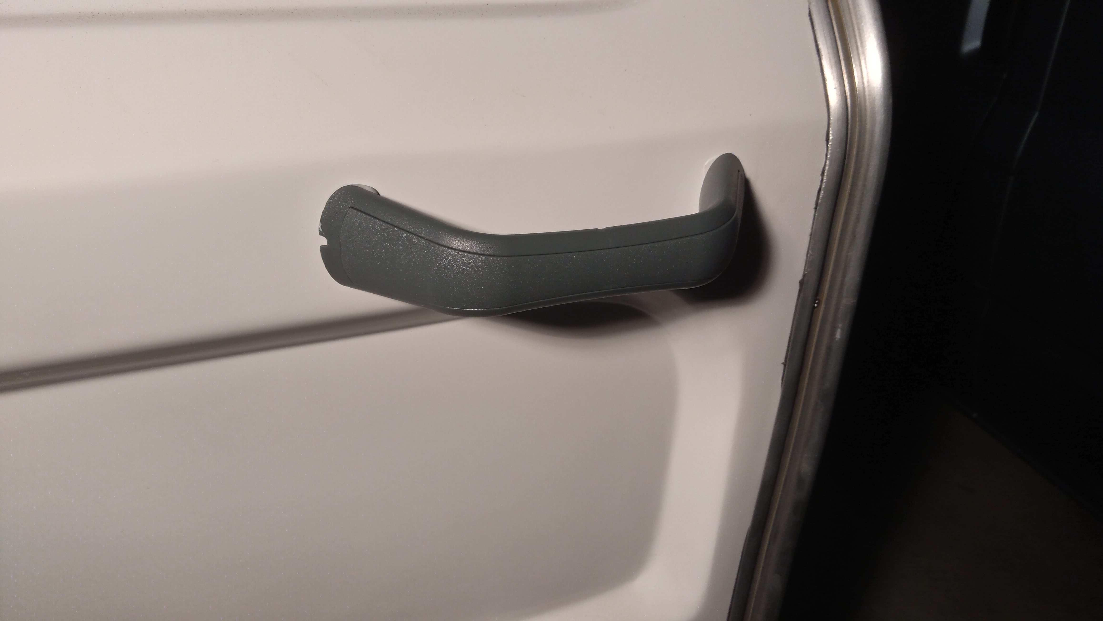

Rączki- dla mnie ok.
