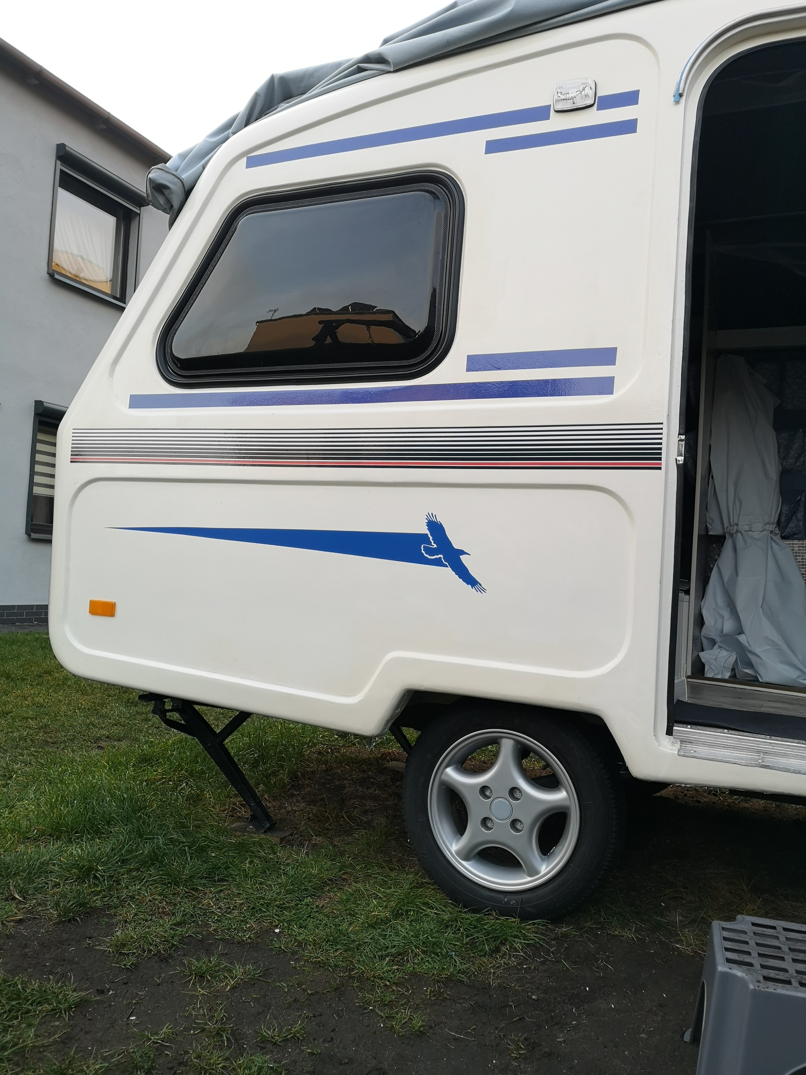

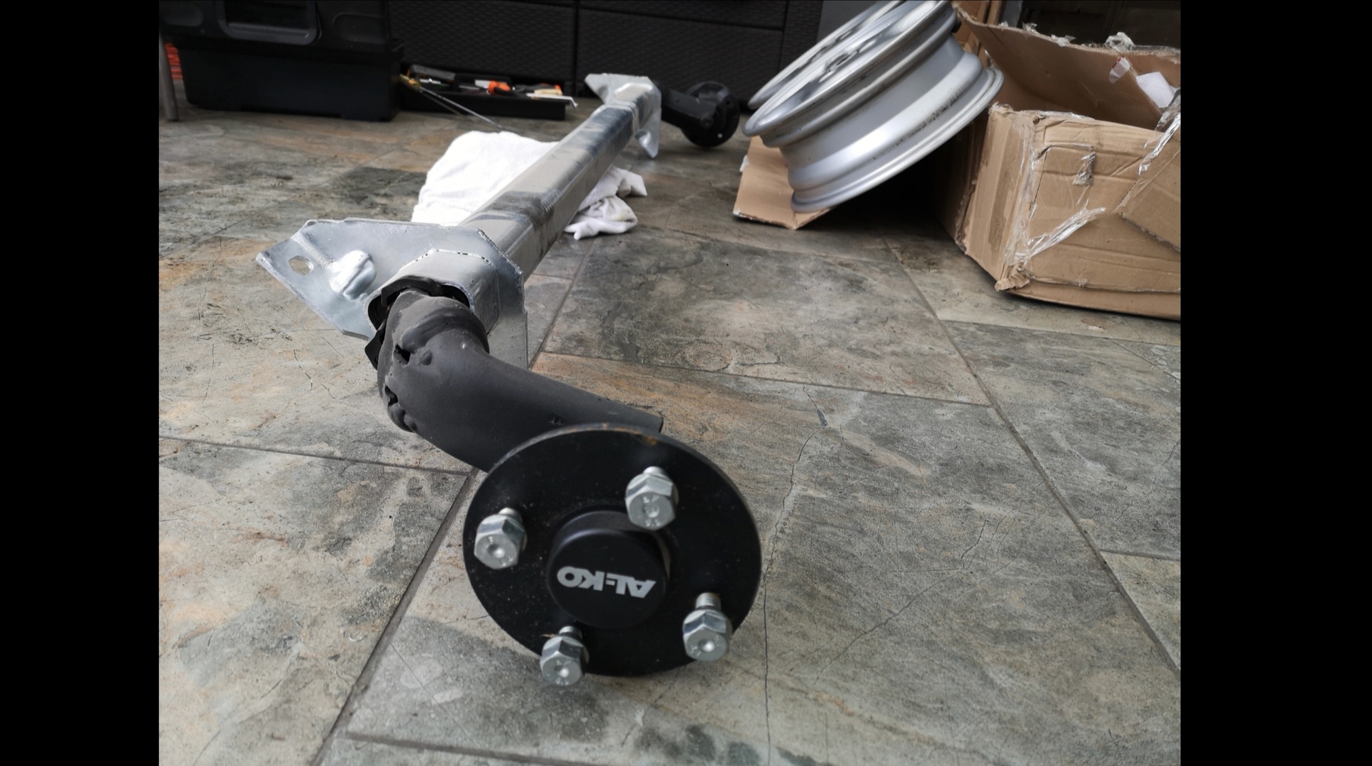

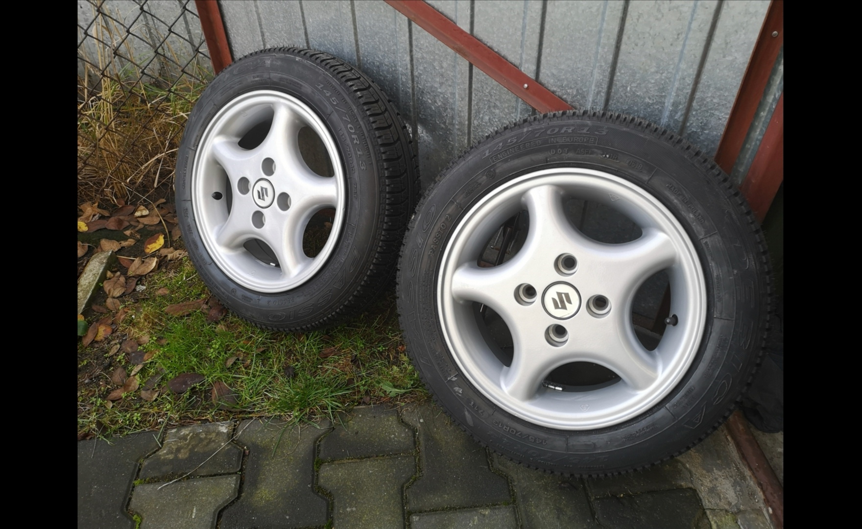

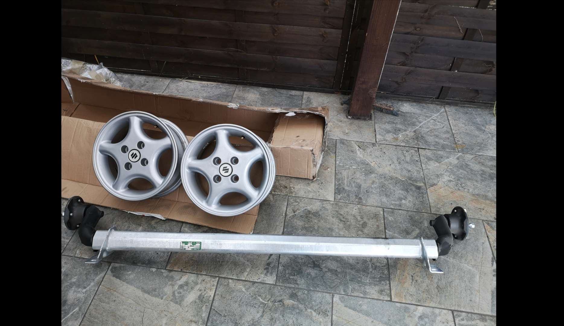

A więc postanowiłem wymienić zawieszenie na nowe.
Wybór padł na al-ko oś (750kg), alufelgi 13 4x100 et29 oraz oponki Dębica Passio 2 145x70R13.
Zobaczymy jak się sprawdzi w porównaniu do starej wersji.
Posty: 7116
Postautor: Murano » poniedziałek, 11 lis 2019, 21:07
Pamiętaj tylko, że maksymalne obciążenie tych opon to 690 kg. Maksymalne....
Lukasz_b20
Posty: 470
Postautor: Lukasz_b20 » poniedziałek, 11 lis 2019, 21:09
Murano pisze:Pamiętaj tylko że maksymalne obciążenie tych opon to 690 kg. Maksymalne....
Wiem, wiem; z moich obliczeń powinienem mieć spory zapas.

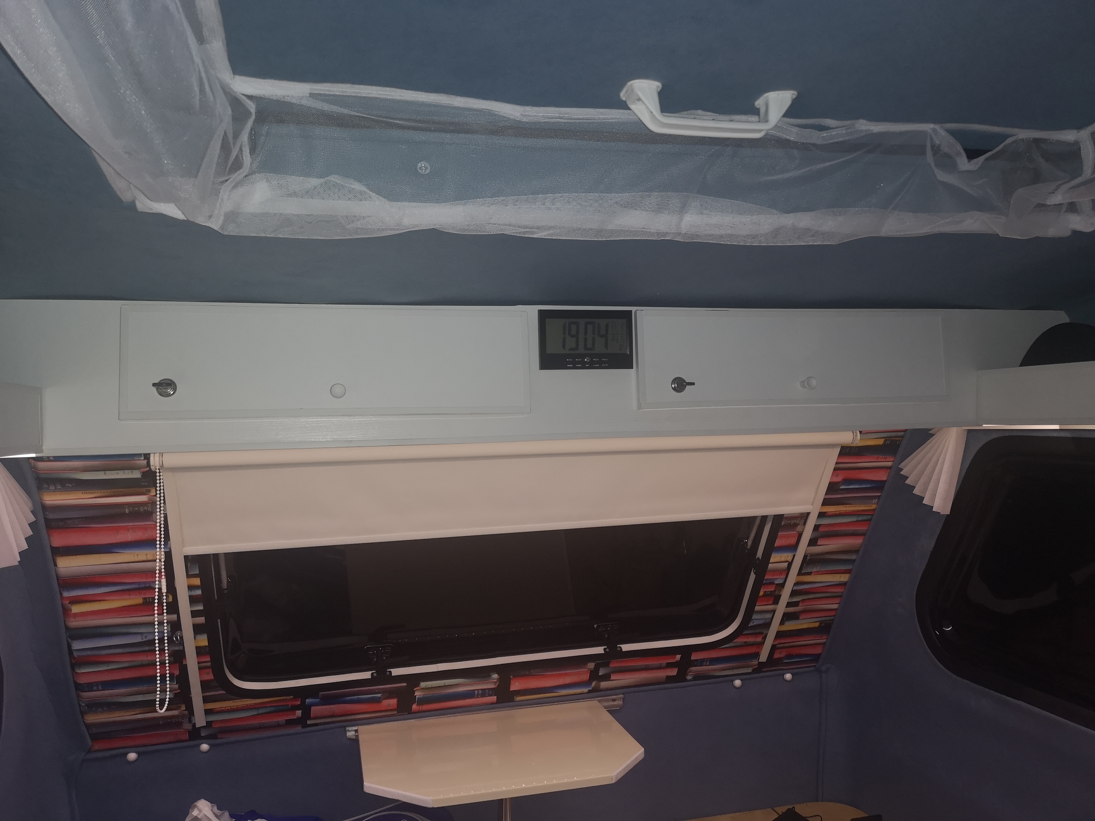

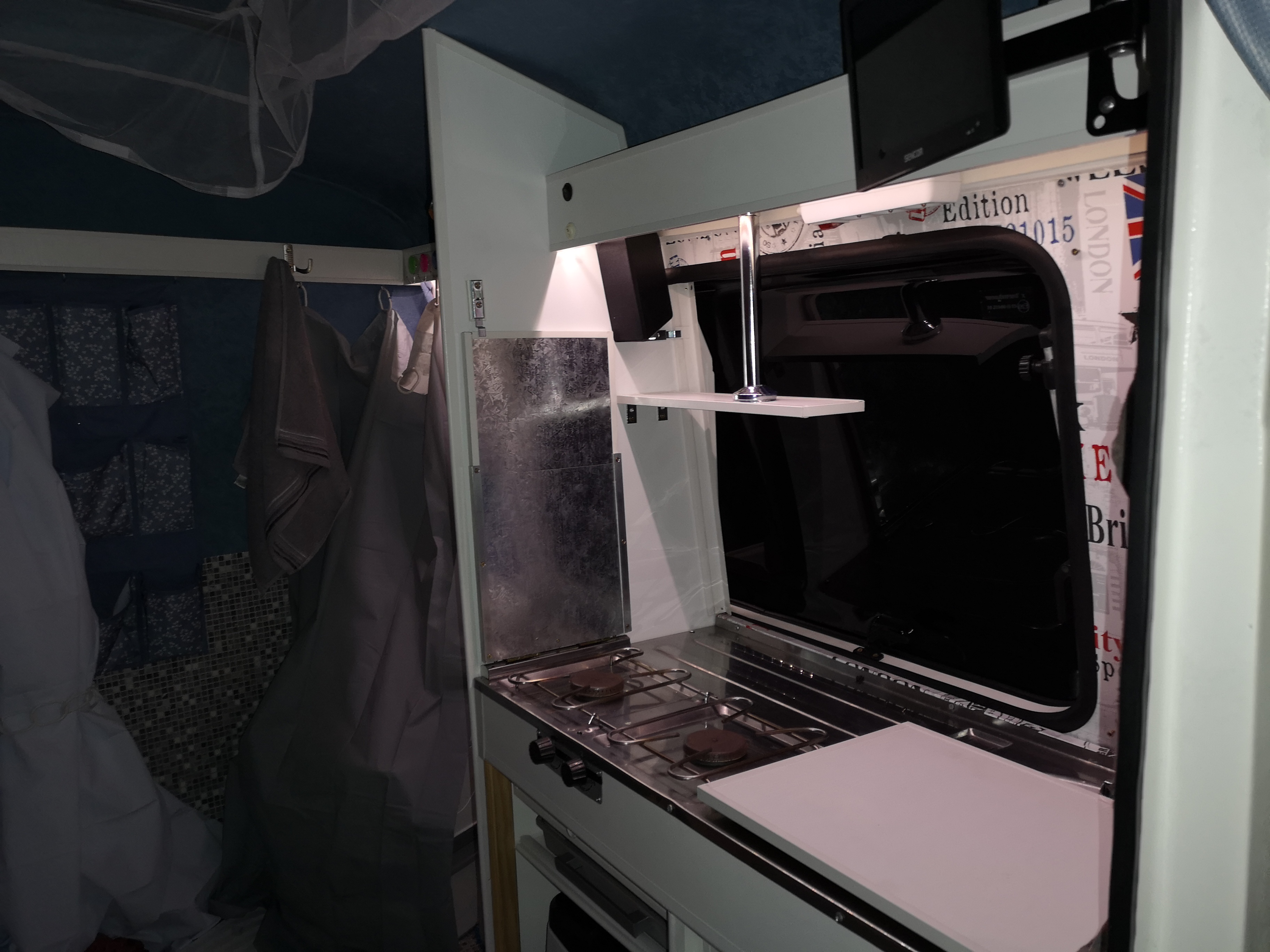

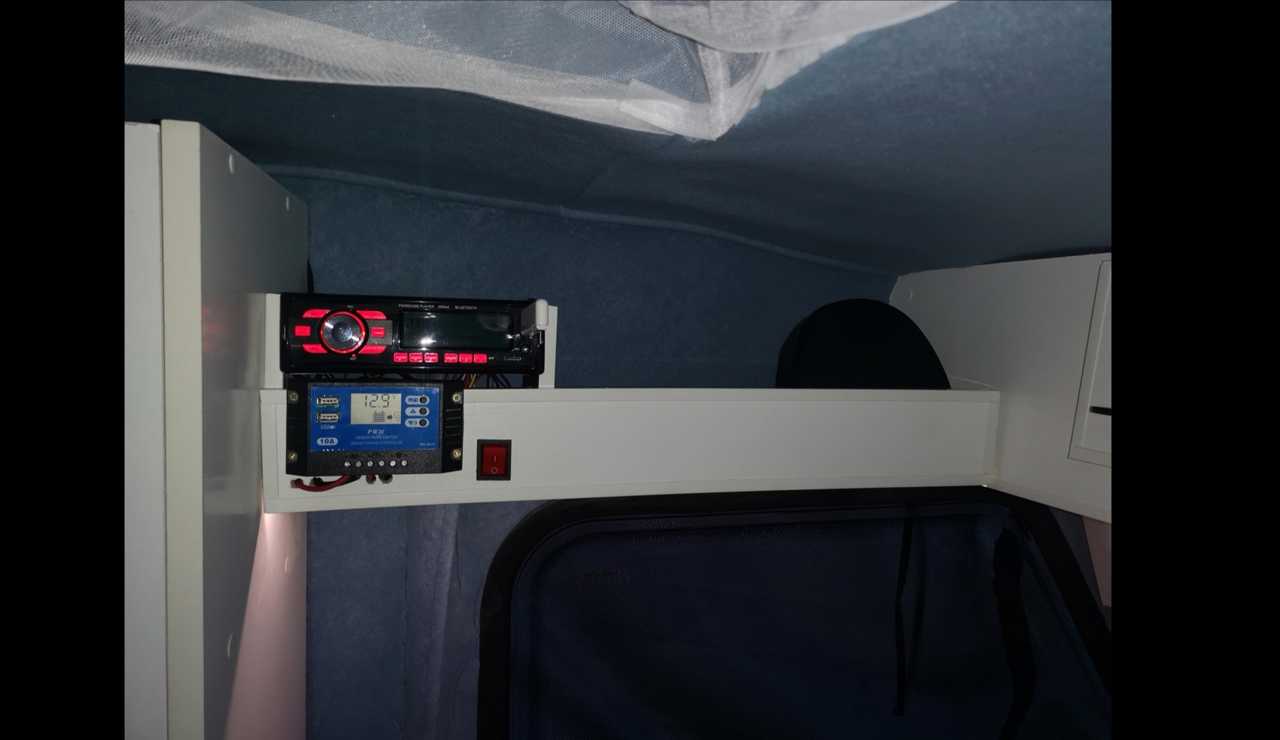

Radio z bluetooth zamontowane do tego dwa głośniki, skromne (ale dające radę) Thomson. W całości gra przyjemnie. Wizualnie dodaje uroku. Dołożyłem jeszcze tylną zwijaną roletę.

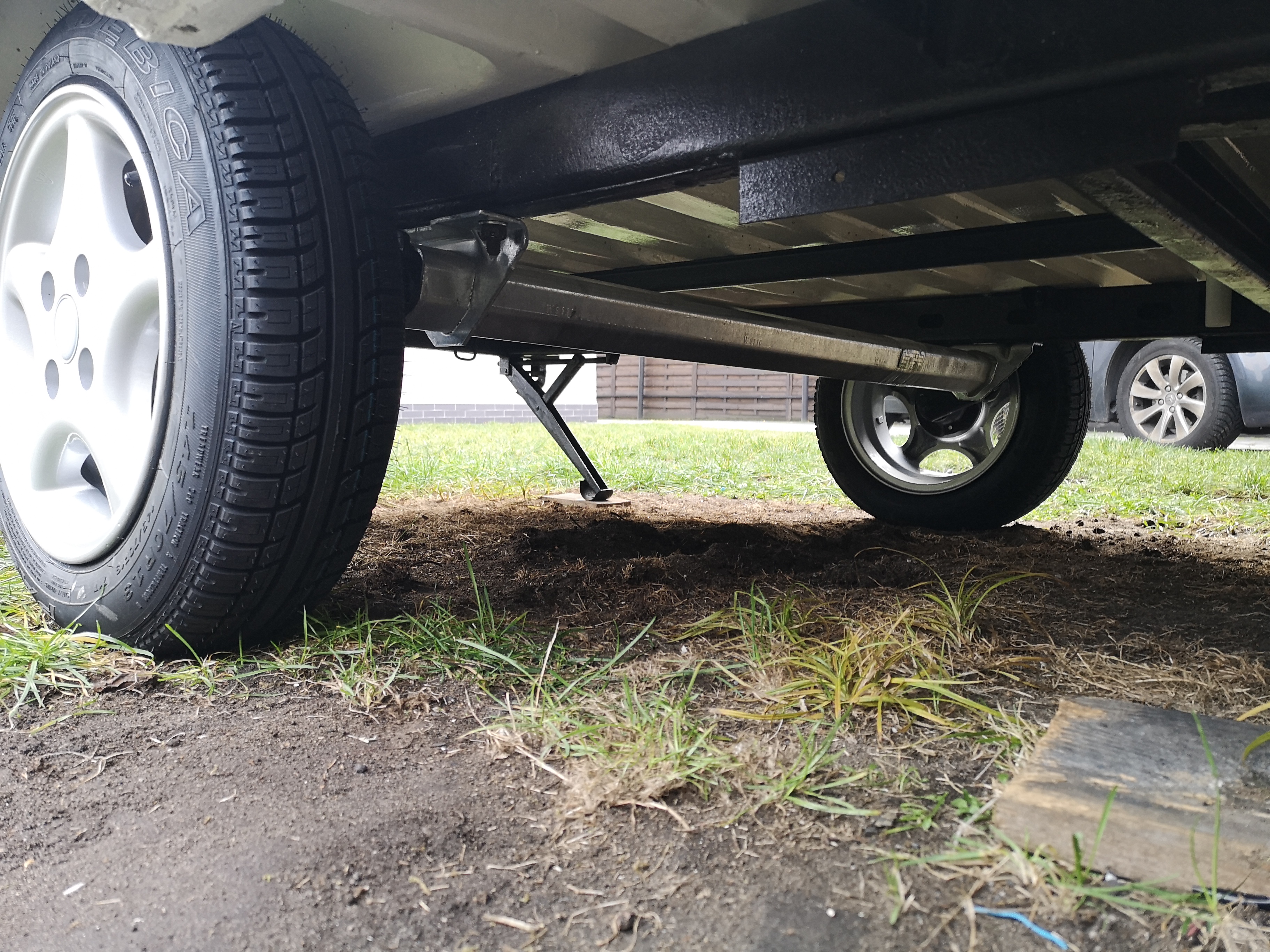

Postautor: Lukasz_b20 » czwartek, 14 lis 2019, 18:25
Nowe zawieszenie założone. Jako ciekawostka przeprowadziłem dziś ważenie... AL-KO oś (22.1kg) jest lżejsza od odryginalnej osi (29.5kg) o 7,4kg. Natomiast alufelga rozmiar 13 z oponą (11.1kg) jest cięższa od koła z oponą typu cytrynka (8.8kg) o 2.3kg. Czyli dwa kola - dochodzi 4,6kg. Całe nowe zawieszenie powoduje spadek masy przyczepy o 2,8kg. Zawsze to cieszy :)

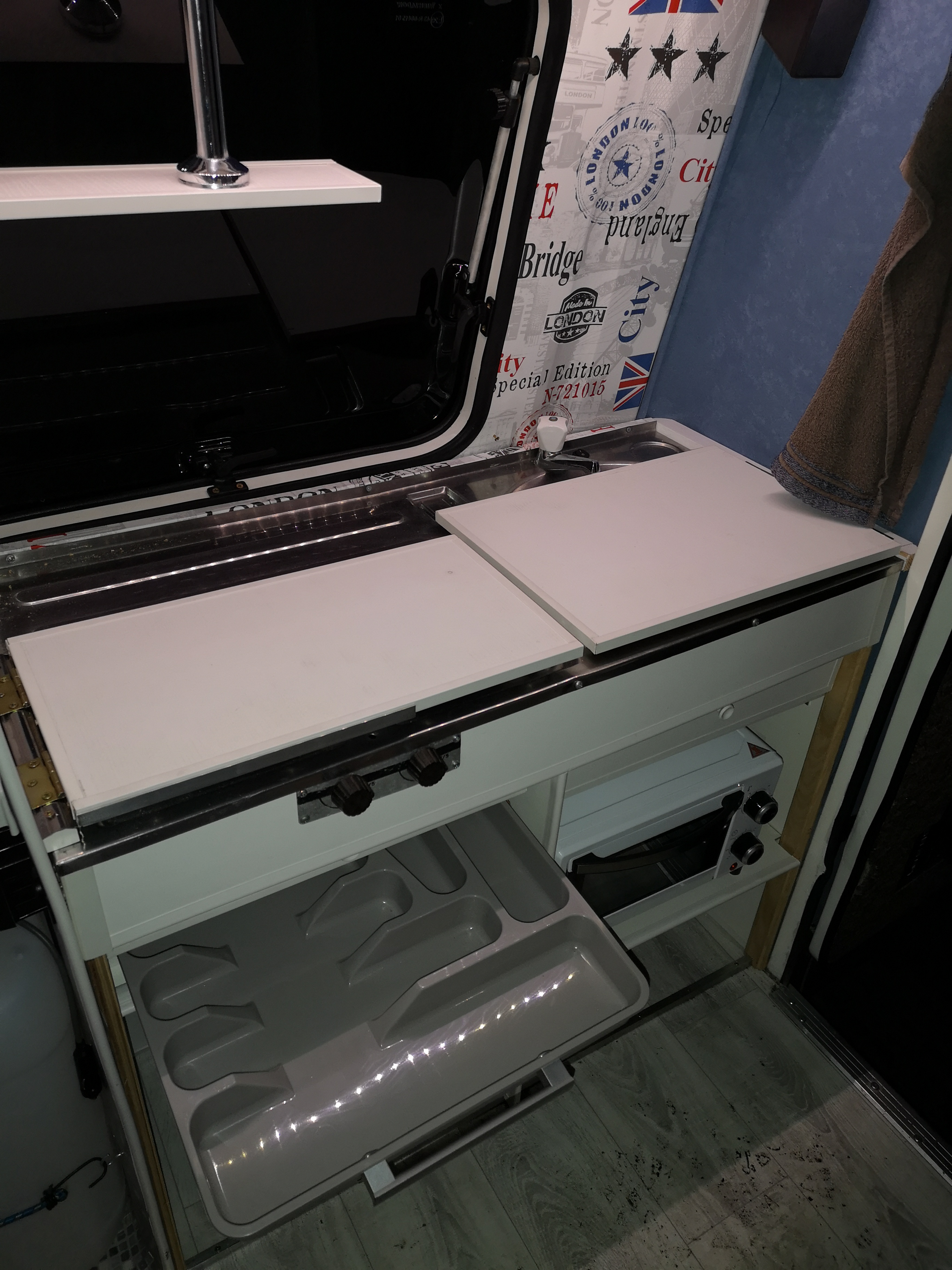

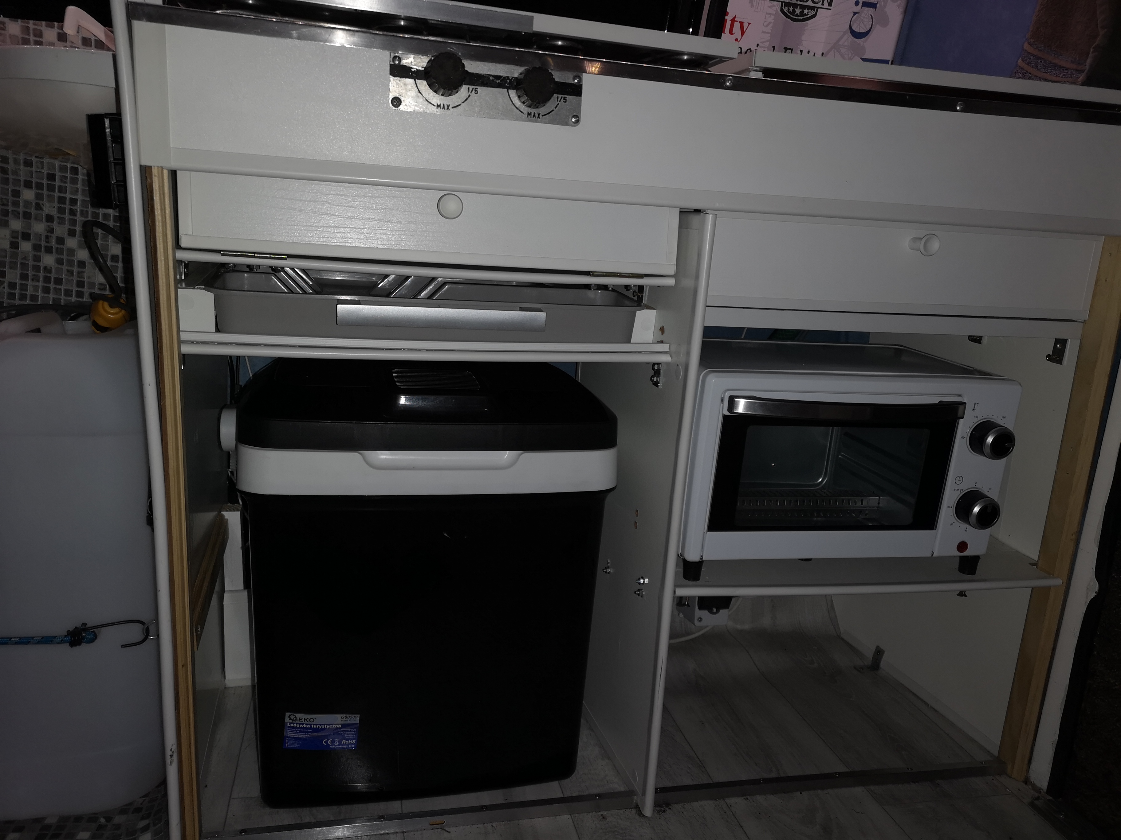

Postautor: Lukasz_b20 » poniedziałek, 2 gru 2019, 22:12

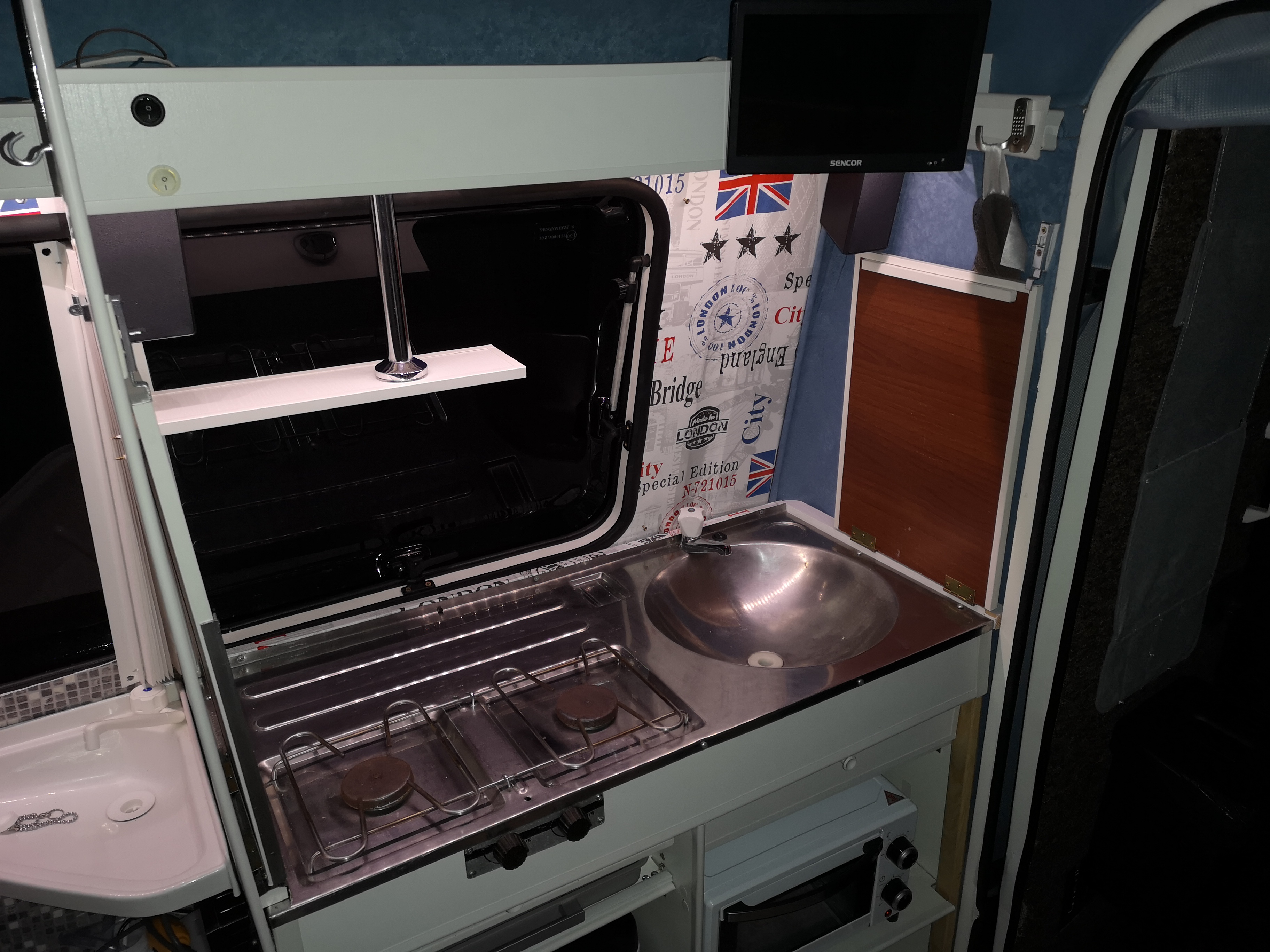

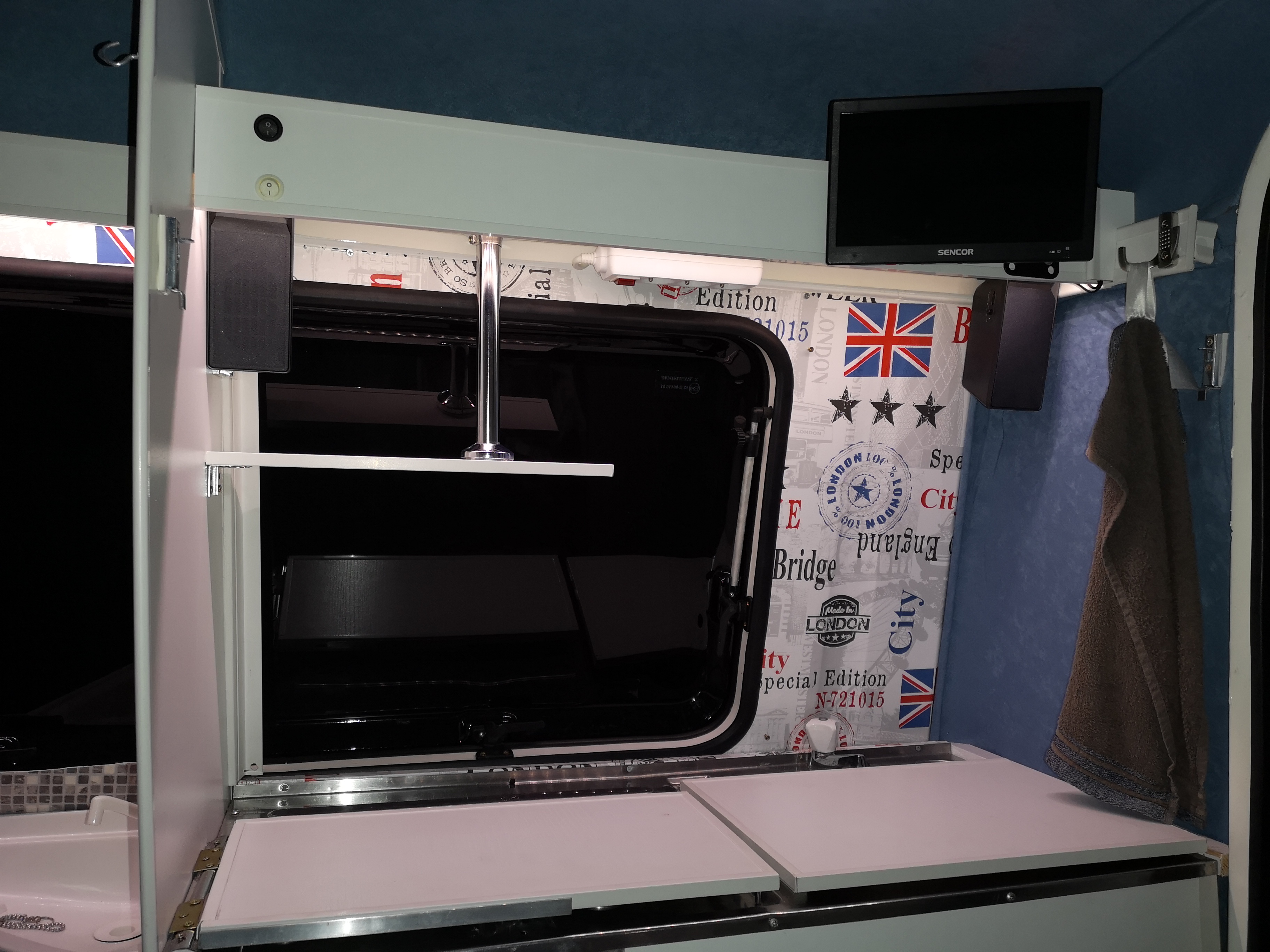

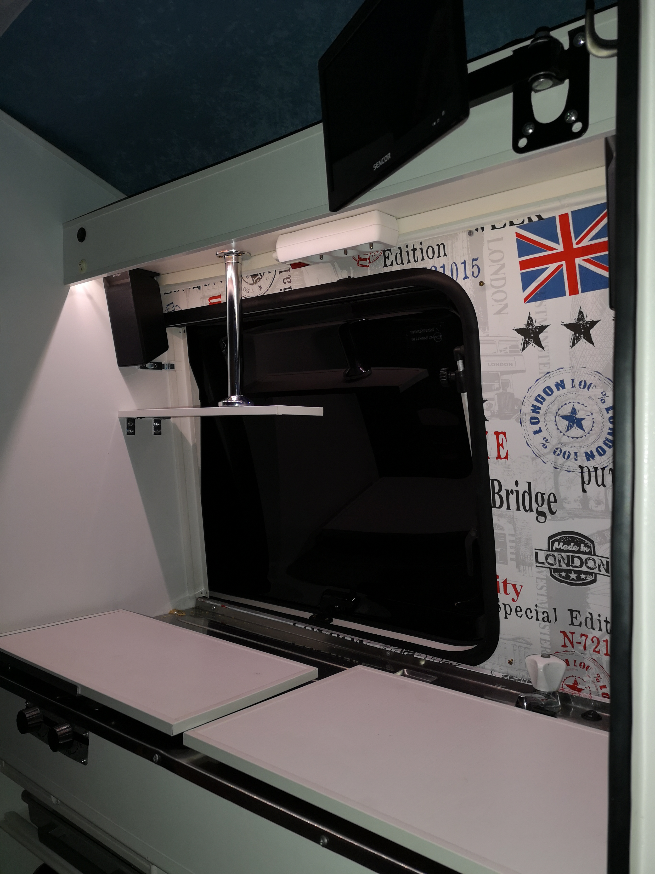

Kuchnia powoli ogarnięta. Czekam jeszcze na dwa dozowniki które będą wbudowane w blat zlewu (mydło, płyn do naczyń). Aktualnie tak to wygląda - pozostała jeszcze kosmetyka.
Posty: 4228
Postautor: tomcat » wtorek, 3 gru 2019, 09:32
Do tej lodówki musisz dać porządną wentylację bo w upalne dni może nie ogarniać tematu ustawiona w szafce.Mam tego typu lodówkę do tej pory ale używamy awaryjnie ustawioną na zewnątrz.Chłodzi fajnie ale woda kapiąca z radiatora jest upi...wa.
Posty: 5549
Postautor: RAFALSKI » wtorek, 3 gru 2019, 13:07
Ta "lodówka" to pewnie przejściowy temat. Sam zaczynałem z taką i stała identycznie w szafce. Jeden sezon i się z nią pożegnałem :)
Lukasz_b20
Posty: 470
Postautor: Lukasz_b20 » wtorek, 3 gru 2019, 15:02
No właśnie zobaczę. Jak będzie tak jak piszecie, to wymienię. Dzięki za poradę.
Postautor: naal » wtorek, 3 gru 2019, 15:33
Wymienisz, wymienisz :) W pierwszej przyczepie też wstawiłem podobny wynalazek i miałem tylko jedną próbę użycia. Jak już chcesz w przyszłości kupować lodówkę na gaz, to rozważ tylko taką otwieraną z przodu. Te z góry też są dobre ale tylko na piwo ;)
Posty: 1030
Postautor: dmb5 » środa, 4 gru 2019, 21:48
Od góry by była dobra jak by wysuwała się tak jak szuflada (tak jak w ciężarówkach Iveco, Scania itp.). Tak to przyłączam się do zdania Naala.
