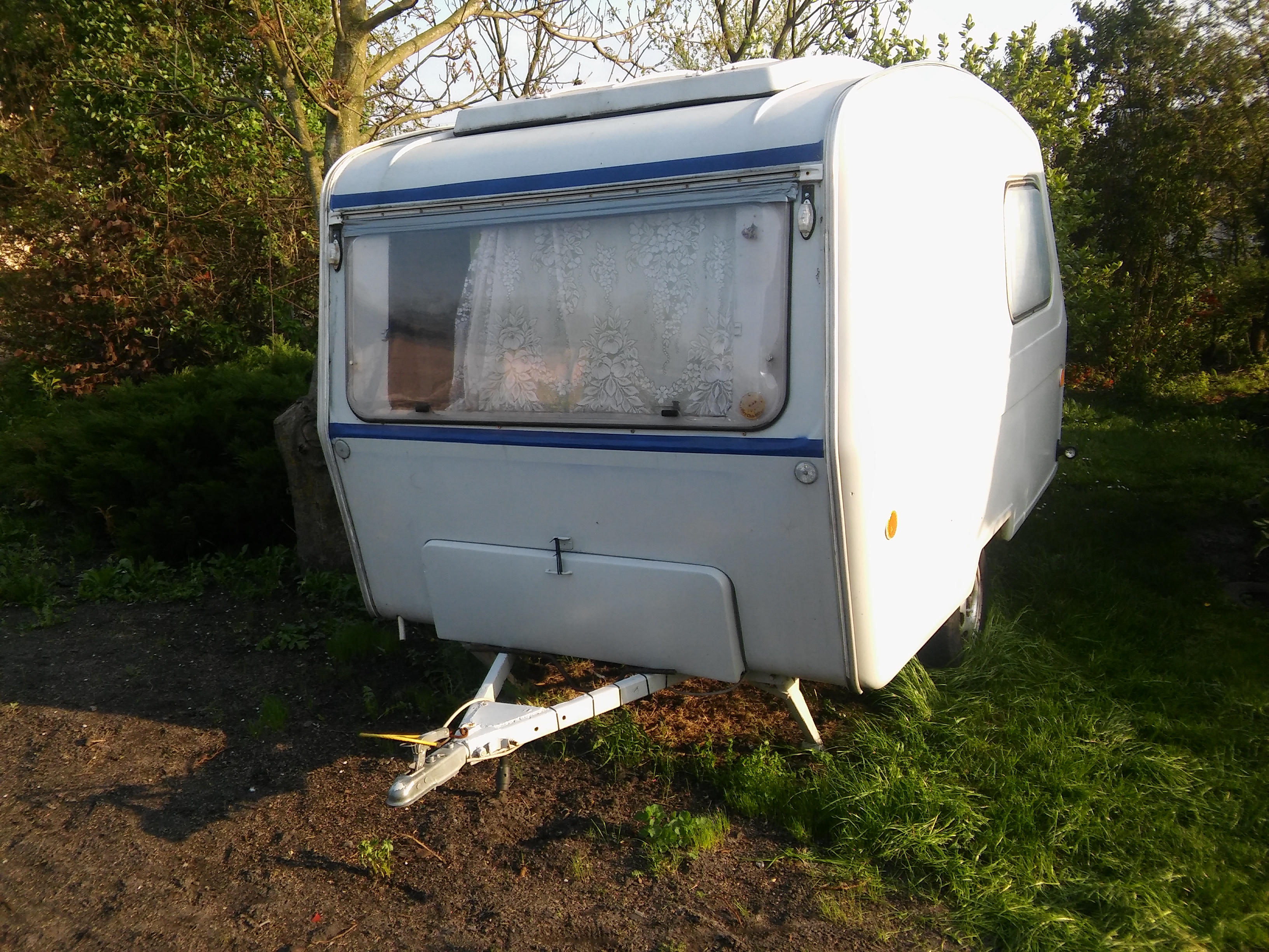

Witam Towarzystwo. :mrgreen: Jestem posiadaczem n 126 z 74 roku. Wykopana z ziemi. Odnowiona i używana.
Czy ktoś może podpowiedzieć czym skleić szybę w ence???. Pozdrawiam

Co do szyby to czarno widzę klejenie. Ciężko o klej który by to dobrze chwycił i nie puścił za jakiś czas (chyba że nie zależy Ci na estetyce to tylko Mamut). Materiał ten jest oporny nawet na spawanie.

Kłaniam się. Mieszkam w okolicach przejscia granicznego w Hrebennym. Interesuję sie wszystkim co mnie interesuje :mrgreen: :mrgreen: . Motocykle , stare zegary , PRZYCZEPY , stare auta. Przeważnie starocia. Z zawodu jestem technikiem mechanikiem. Lubię robić z niczego coś , co się przyda. A najbardziej jak ktoś mówi na hu... ci to potrzebne lepiej kupić nowe. A później po remoncie buzia otwarta i hasło: ale odjeba.... :shock: Bezcenne. A wracając do tematu szyby to wiem ze są nowe :D ale....... Ta co mam nie jest ori i jakiś " madry" wyciął wiekszy otwór i ta co jest jest ok. Czytałem ze poxipol jest ok. Będę próbował jak się wykuruje po wypadku. Bo jeszcze sezon na ryby się nie skończył. :lol: :lol: Pozdrawiam...

Acrifix 1S 0116, zamiast drutu użyj odpowiedniej do uszkodzenia "łatki" z PMMA. Będzie czysto i przezroczyście.
Jeśli małe pęknięcie, to wystarcza posmarownie krewędzi przełamania.

Nowa???? To koszt a moja jest nie ori. Są pęknięcia przy listwie (zawias). Jakiś Janusz wyciął wiekszy otwór.
