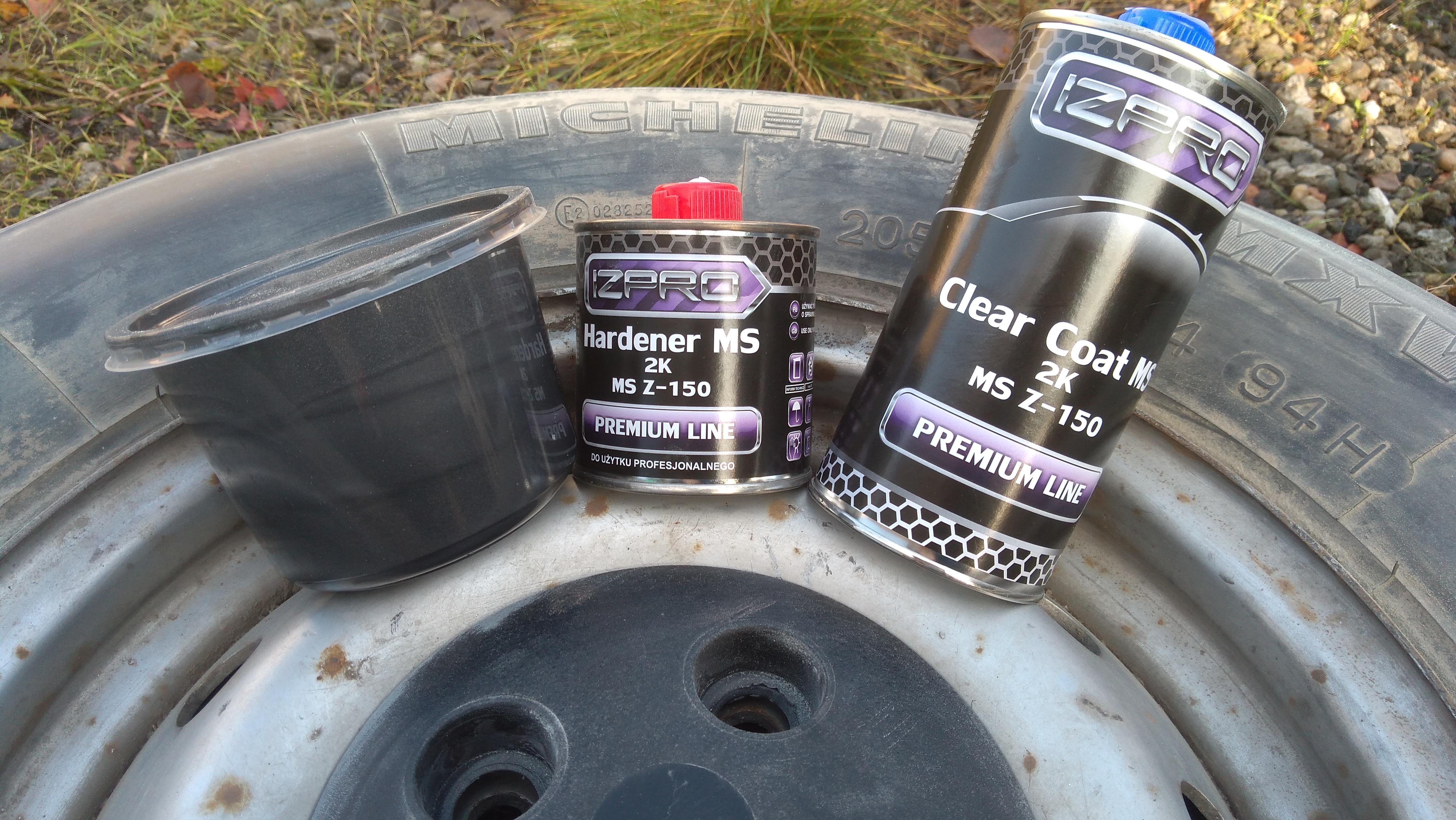

A tymczasem... :mrgreen:
Decyzją "żiri" wpadną stalowe 14" z Trucka z oponą Barum Bravuris 2 XL 175/65/14 i indeksem 86.
W ramach dalszego szkolenia z lakiernictwa i zaprzyjaźnienia się z nowym sprzętem lakierniczym postanowiłem samodzielnie dodać im blasku w kolorze "stalowy grafit". Do tego kołpaczek FSM lub FSO Polonez (jeszcze zobaczę) i powstanie klasyczna "rolka" z epickim sznytem :D .
Lakier dokupiony, kolorek jak widać
Na pytanie czy nie lepiej dać do proszkowego odpowiadam: może i tak, bo koszt lakieru, podkładu i mojej pracy jest podobny ale...
Odcieniu, który chciałem nie zrobią a chce się jeszcze podszkolić w lakierowaniu, tak więc jest jak jest.
