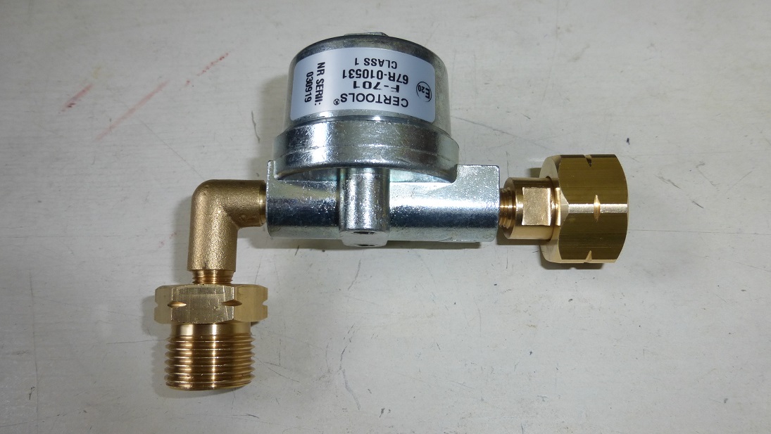

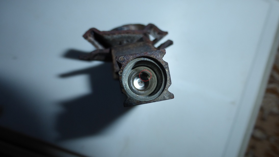

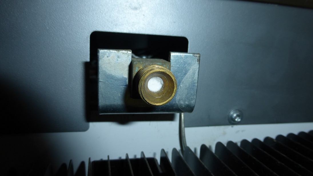

Jakiś czas temu pisałem, że miałem problem z syfem z butli który zapychał mi dyszę w lodówce. Działo się tak podczas jazdy z odpaloną lodówką, gdy butlą trzęsło na wybojach i do układu zasysana była taka jakby rdzawa mączka.
Aparat wyostrzył na początek korpusu palnika ale i tak widać o co chodzi. Zaznaczyłem w głębi ten osad. Niby nic bo pyłek ale dysza w lodówce jest malutkiej średnicy i wystarczyło aby ją zatkać. Stało się tak dwa razy więc trzeba było coś z tym zrobić bo taka niespodzianka po dojechaniu na miejsce to nic przyjemnego, do tego wyjmowanie lodówki z szafki żeby przeczyścić palnik. Założyłem filtr gazu taki jak stosuje się w wózkach widłowych.

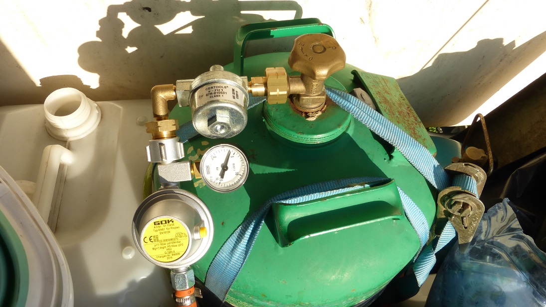

Wkład filtrujący jest typowy samochodowy, jak do filtrów fazy ciekłej. Wymiana myślę, że raz na dwa, trzy sezony. Przy okazji rozwiązałem jeszcze jeden problem związany z lodówką, mianowicie śmierdzące spaliny. Często ktoś zwracał uwagę, że w okolicy naszej przyczepy czuć jakby gaz ale nieco inaczej niż gdyby ulatniał się z butli. Szczególnie podczas zlotu ogólnopolskiego sporo osób to wyczuło. Tak jak przypuszczałem, specyficzny zapach pochodził od zbyt bogatej mieszanki, za dużo gazu dostawało się do palnika lodówki i w efekcie spaliny śmierdziały. Winne było za duże ciśnienie gazu, moja lodówka jest na 30 mbar. Wymieniłem reduktor z posiadanego domowego 37 mbar na karawaningowy firmy GOK 30 mbar i jak ręką odjął :) Teraz spaliny mają prawidłową woń, nie czuć już gazu. Wyszło na to, że lodówka jest czulsza na ciśnienie niż przypuszczałem. Teraz podłączenie butli wygląda tak:
Trochę dużo tego żelastwa ale za to mam pewność, że żaden syf nie zatka mi czegokolwiek w instalacji. To, że poszedłem dobrym tropem okazało się już po montażu filtra, gdy pierwszy raz miałem styczność z nową lodówką Dometic którą w ramach koleżeńskiej przysługi zakupiłem w Radomiu dla jednego z fanklubowiczów. Lodóweczka nie była nigdy odpalana na gazie więc nikt w niej nie grzebał. Na wejściu gazu w rurkę wciśnięty jest filterek przypominający ustnik papierosa lub filtr powietrza do nebulizatora.
Ten filterek jest tak zbity, że nie ma opcji aby jakikolwiek syf przedostał się dalej, nawet taka drobniutka mączka jak było u mnie. Więc skoro producent w tych oszczędnościowych czasach, szarpie się na dołożenie filtra to coś znaczy. Piszę w kontekście dawniejszej forumowej dyskusji o filtrach i sensie ich montażu, gdzie zdania były podzielone.
Moim zdaniem warto założyć filtr, nawet jeśli mamy taką fajną lodówkę z filterkiem. Stare lodówki a takich większość w naszych przyczepach, niestety nie mają. Poza tym na pokładzie do zapchania jest nie tylko lodówka, piec też może pociągnąć jakiś syf i choć ma siteczko na wejściu to lepiej nie testować czy ono rzeczywiście działa ;)

Dobrze zrobiłeś z tym filtrem, koszt niecała stówa, wkłady parę złotych a spokój i pewność jest.

A filtr fazy lotnej by się nie sprawdził? Chyba tańsza trochę opcja.
Re: Ja i sto trzydzieści dwa :)
Postautor: RAFALSKI » czwartek, 31 paź 2019, 16:12
Sprawdziłby się ale nie ma filtrów FL z króćcami o odpowiedniej do pomarańczowego węża średnicy. Nawet nie próbowałem naciągać na siłę. Też wolałbym takie rozwiązanie, może nie ze względów finansowych bo to się kupuje raz na lata ale nie podoba mi się takie mocno kombinowane podłączenie jak mam teraz. Filtr FL dałbym nieco dalej na przewodzie i byłoby znacznie wygodniej i estetyczniej.
tantalos pisze:koszt niecała stówa, wkłady parę złotych
Filtr kosztował 56,- + przesyłka. Wziąłem od razu zapasowy wkład za kilka złociszy.

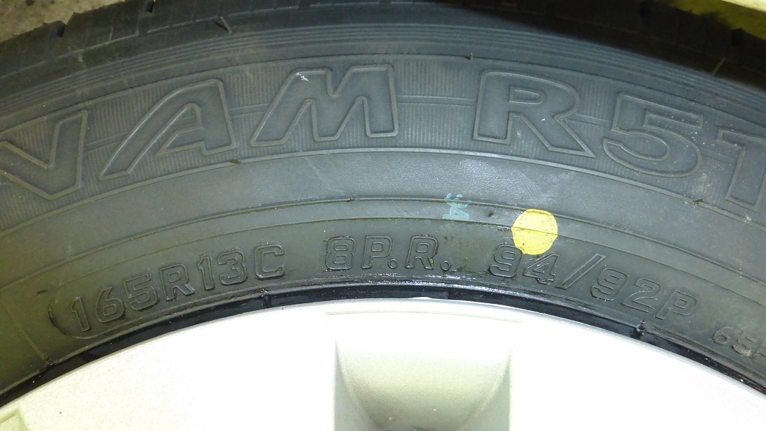

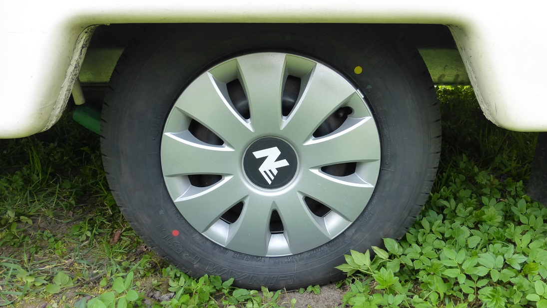

Przed majówką wymieniłem opony na nowe, choć dotychczasowe były świeże, kupione nówki na jesieni 2016 a więc tuż po zakupie przyczepy. Wybrałem Falken Sincera SN832 ECORUN 165/80R13 83T (974 kg/oś) https://www.oponeo.pl/dane-opony/falken ... gIWLvD_BwE Wtedy nie planowałem jeszcze remontu, raczej odświeżenie i nie przypuszczałem ile faktycznie wieloryb utyje po robocie, dołożeniu wyposażenia, gratów kempingowych, itd. Przejeździliśmy cały zeszły sezon, w tym zaliczyliśmy dwa spotkania i zdecydowałem się na zmianę bo choć są to świetne oponki to mimo ciśnienia jakie stosuję rzędu 2,8 - 3,0 były lekko sflaczałe a budka pływała na boki. To nie to, niby można tak jeździć ale widać było, że opony męczą się pracując pod takim obciążeniem. Wieloryb ma fabryczne DMC 780 kg a więc teoretycznie do maksymalnej nośności opon pozostało 194 kg ale cóż to jest, patrząc na to co mam dołożone względem fabrycznego wyposażenia.
Zdjąłem te gumy i dałem Krzychowi który i tak musiał w tym sezonie wymienić starocie u siebie w eNce. U niego na tych Falkenach przy identycznym ciśnieniu nie występują takie objawy jak u mnie. Opony nie wyglądają na sflaczałe, jest dobrze więc musi być spora różnica w masie między naszymi przyczepami. U siebie wymieniłem na Falken Linam R51 165R13C 94/92P (1260 kg/oś) https://4oponki.com.pl/28751,opona-falk ... 2p-xl.html Już to pisałem w kilku miejscach na forum ale nie w tym wątku. Po przejechaniu prawie całego sezonu muszę powiedzieć, że jestem bardzo zadowolony. Przy identycznym ciśnieniu opony zachowują się jak trzeba, ścianki nie są nadmiernie wydęte, wyglądają prawidłowo a przyczepa nie pływa już na boki i ze względu na to prowadzenie jest lepsze niż na poprzednich gumach. Patrząc na parametry np. hamowania na mokrym są to opony gorsze ale myślę, że w przypadku przyczepy nie zauważę różnicy. Początkowo miałem obawy czy dobrze robię, że wybieram opony typu C przeznaczone do dostawczaków. Gdzieniegdzie można trafić na opinie jakoby były zbyt twarde ale ja nic takiego nie zauważyłem. Możliwe, że w przypadku lżejszej eNki z oryginalną twardą osią faktycznie by tak było. U mnie w nieźle wyposażonej 132 jest idealnie, oś elegancko wybiera nierówności a zniknęły tylko sprawy niepożądane. Porównanie mam o tyle ciekawe, że dotyczy dwóch kompletów nowych opon tej samej marki. Teraz dokupiłem sobie trzecią identyczną oponę na koło zapasowe :)

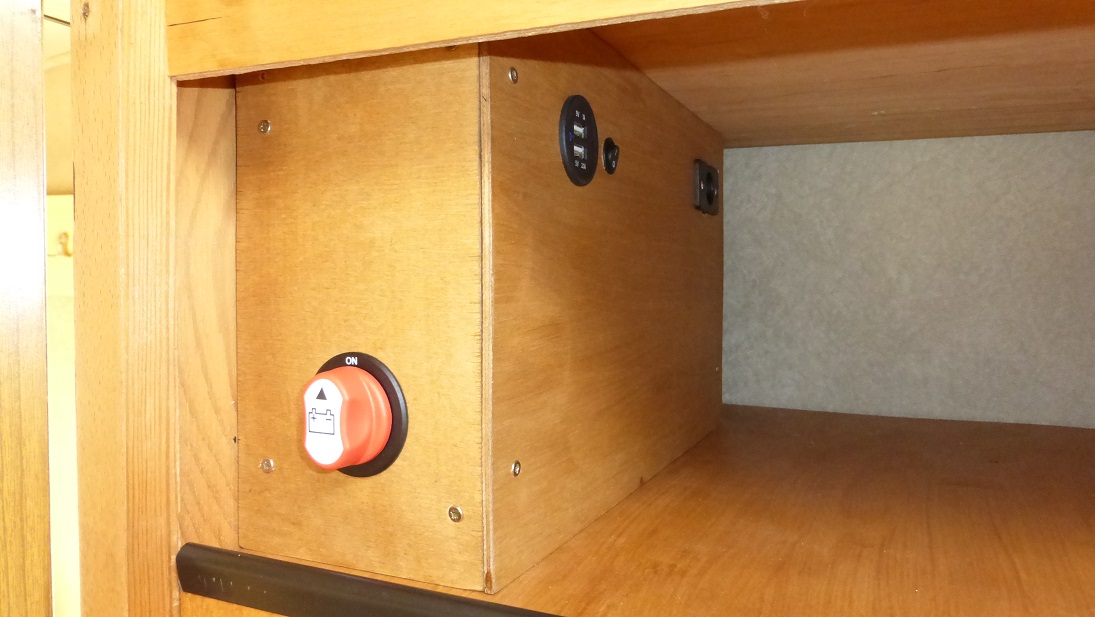

W międzyczasie zainstalowałem wyłącznik wszystkich odbiorników na pokładzie, taki jak ktoś kiedyś pokazywał na forum. Spodobał mi się więc zawitał w wygodnym miejscu w szafie. Po każdym powrocie z wyjazdu przekręcam wajchę i odcinam wszystko.
Wytłumiłem też dobrze wnętrze tej skrzyneczki bo jest ona przede wszystkim obudową głośników zamontowanych na ścianie szafy. Po szczelnym wypełnieniu odpowiednim materiałem, głośniki grają wyraźnie lepiej. Mają otwarte kosze więc trzeba było dorobić taką zabudowę która przy okazji posłużyła do montażu innych rzeczy.

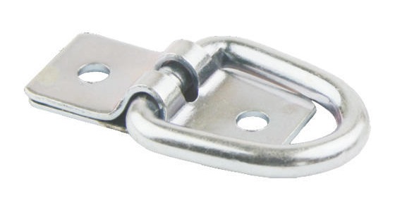

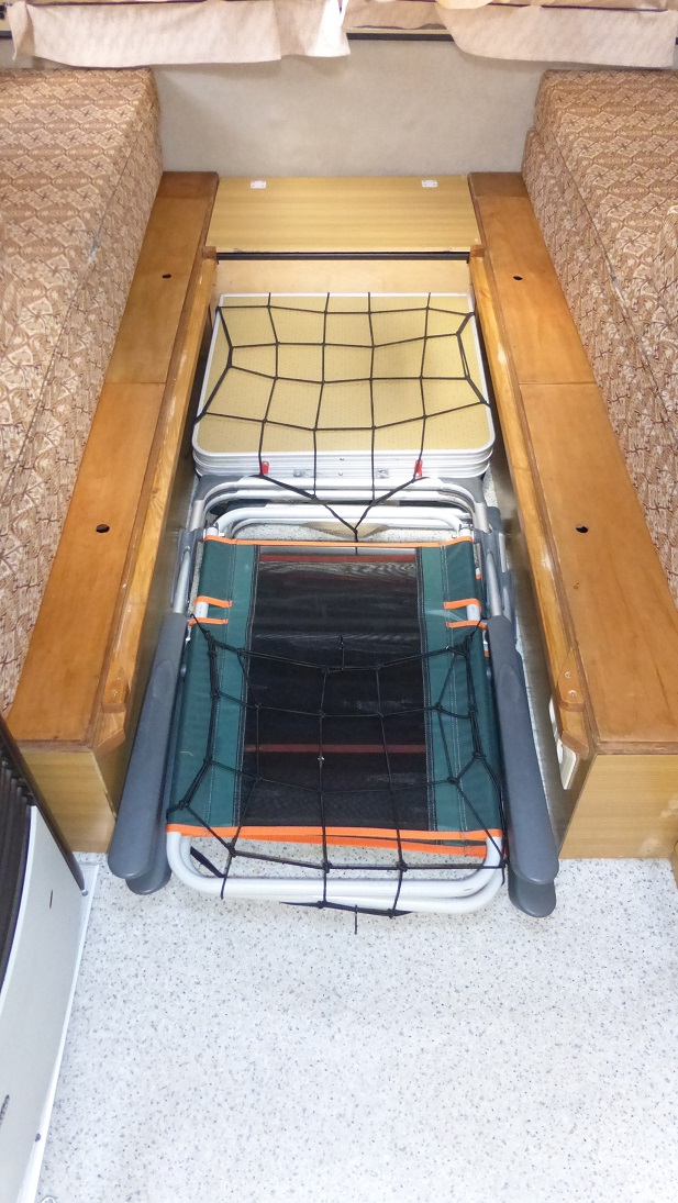

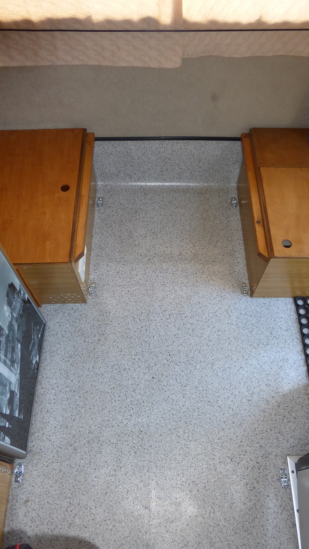

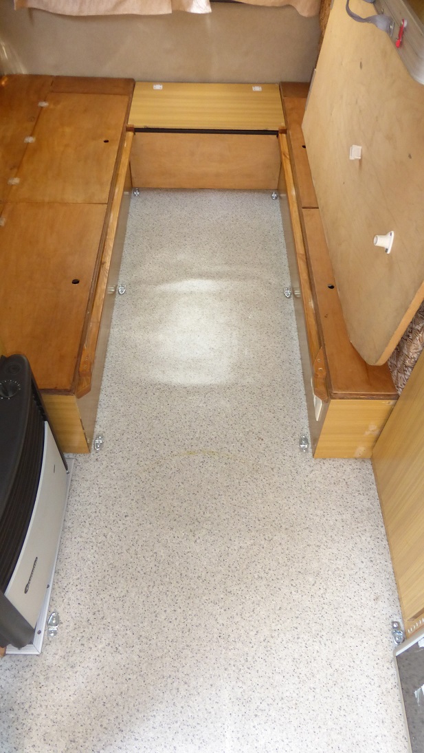

Wozimy na podłodze przyczepy sporo gratów jak np. krzesła kempingowe, stolik, itd. Zawsze trzeba było kombinować z unieruchomieniem tych bambetli aby nie przesuwały się w czasie jazdy. Dlatego do podłogi przykręciłem dwanaście chwytek wahliwych, takich jak stosuje się przy plandekach.
Nie przeszkadzają w poruszaniu się ani w zamiataniu podłogi a bardzo przyspieszają i ułatwiają mocowanie wszelkich gratów :) Mocuję je trzema sposobami; za pomocą zwykłych ekspanderów z hakami na końcach, lekkich pasów transportowych (z klamrą na palucha) albo takimi motocyklowymi siatkami do bagażu.
Koniec z jeżdżącymi po podłodze przedmiotami które jakkolwiek bym zabezpieczył i tak będą żyły własnym życiem. No, może nie w równej jak stół drodze do Ciechocinka ale na Mazury już na pewno ;)

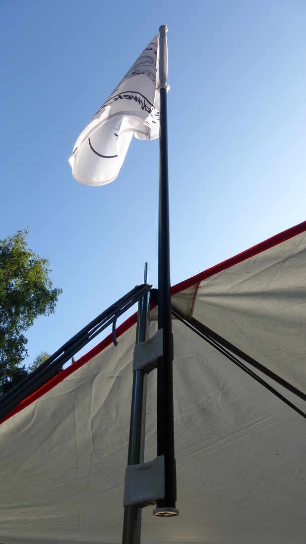

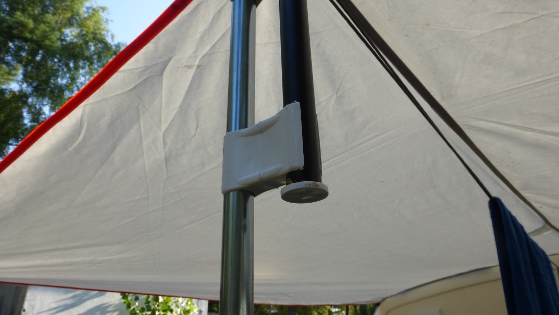

RAFALSKI, 23 lip 2019 pisze:Mam już pomysł (pokażę jak zrobię) na małe co nieco montowane do rurek daszku za pomocą tych plastikowych "trzymaczy" co to trzymają nóżkę stolika pod blatem w pozycji złożonej.
Pokazałbym wcześniej ale gdzieś zapodziałem fotki, chociaż teraz po kilku spotkaniach wielu wie o co chodzi :) Na bazie rurki od karnisza która idealnie zastępuje oryginalne nóżki od stolików a przy okazji ma identyczną średnicę jak segmenty nóg daszku z Decathlonu, wymodziłem sobie maszcik na fanklubową flagę.
Cały numer polega na wykorzystaniu trzymadełek od stołowych nóżek. Przykręciłem dwie ich pary, każdą trzema długimi wkrętami do karniszowej rurki i w ten sposób powstało błyskawiczne mocowanie masztu :) Wkrętów nie widać bo wchodzą tylko w jedną ściankę rurki którą żeby było do kompletu, zakończyłem z dwóch stron tymi zaślepkami niewiadowskimi, dzięki czemu do rurki nie leje się woda i ładnie to wygląda. Maszcik sprawdził się nawet w czasie mocnego wiatru, nigdy jeszcze nie odpadł.

RAFALSKI pisze:... Dlatego do podłogi przykręciłem dwanaście chwytek wahliwych, takich jak stosuje się przy plandekach...
Nooo Rafał odważyłeś się widzę :) Mnie ten pomysł od długiego czasu chodził po głowie bo też wożę różne rzeczy na podłodze i zawsze muszę je jakoś zabezpieczyć co by pieca albo mebli nie uszkodzić. Jednak odwodzi mnie od tego tylko jedno: jak to kurła będzie wyglądać?! Taka fajna podłoga a tu dzyndzle jak w towarówce :lol: Jednak nie widzę innego sposobu i skoro ty masz to ja już też mogę założyć :mrgreen: Może nie 12 ale chyba 4-6 wystarczy...
