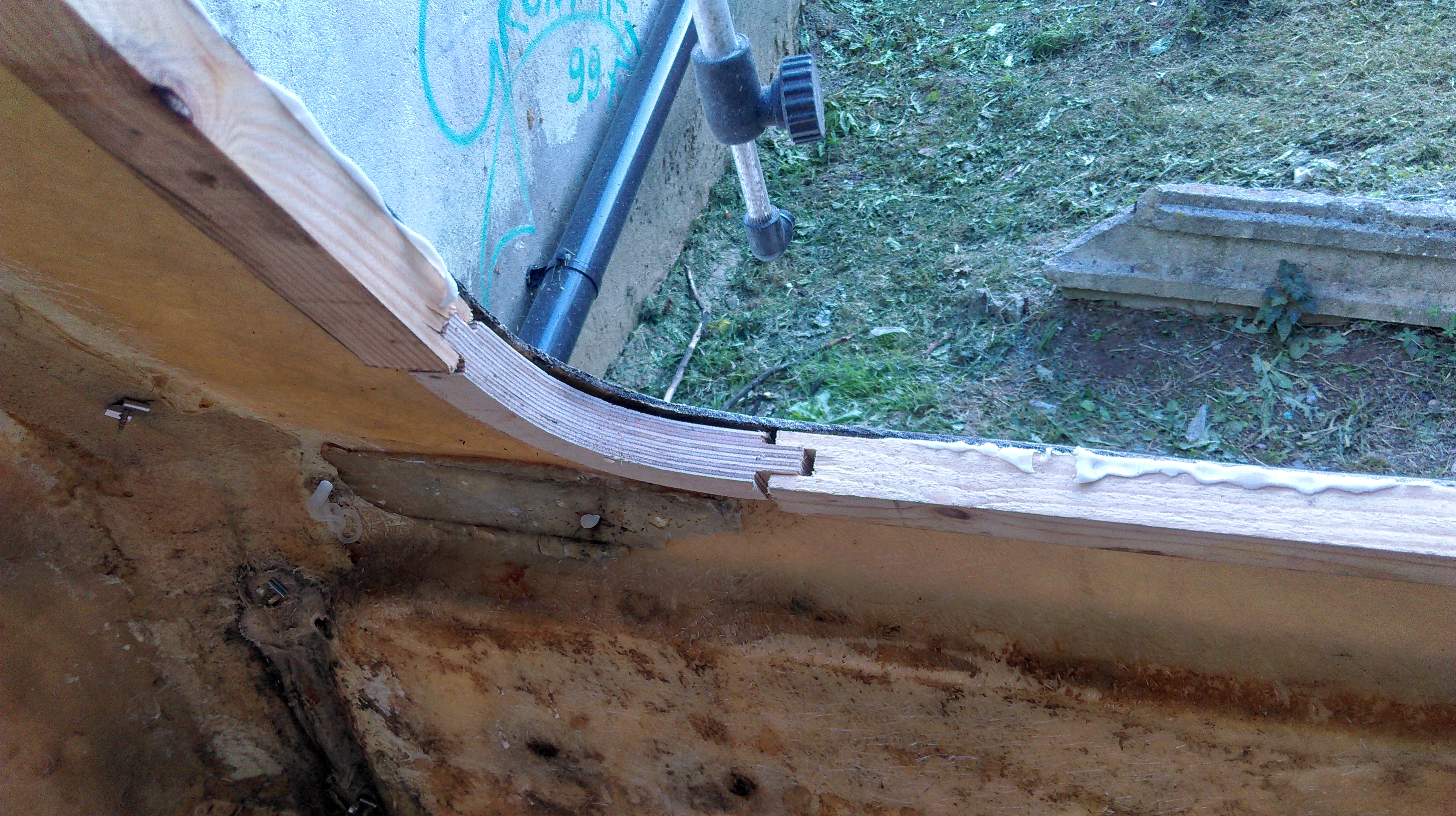

Ubytki i pęknięcia w skorupie zostały zaszpachlowane i w wolnej chwili równam niedoskonałości. Aluminiowe listwy zewnętrzne zostały uszczelnione po stronach zewnętrznych i w miejscu mocowania wkrętów silikonem budowlanym o bardzo dużej odporności na temperaturę i niekorzystne warunki. Zamiast uszczelek z podkładką pod wkręty zastosowałem "glut" owego silikonu a od strony wewnętrznej grube stalowe blaszki montażowe do osłon samochodowych. Mocowanie i uszczelnienie zdało egzamin i trzyma. Ok. 2 tygodnie temu przez trzy dni "lało" i silikonowe gluty wytrzymały. Przyczepka sucha. W międzyczasie wykonałem od nowa ramę okna od strony sypialni. Teraz czekam na uszczelki. Skończyłem również szkielet zabudowy. Zmieniłem nieco układ gdyż przyczepka ma służyć wyłacznie jako sypialnia. Na wprost wejscia będzie lodówka z blatem kuchennym. W międzyczasie rozpocząłem kładzenie instalacji elektrycznej 230 V i 12 V. Do instalacji 12V na kampingu mam zamiar wykorzystać zasilacz 400W ATX z komputera
W załączeniu fotki z prac.
Blaszka montażowa jako "nakrętka" z mocowań tapicerki albo osłon samochodowych.
Szkielet zabudowy łóżka oraz miejsca na lodówkę
Szkielet bakist
Nowa rama okna
Rozpoczęta instalacja 230 V
Zasilacz ATX 400 W do 12V
"Glut" silikonu jako uszczelka zdał egzamin ze szczelności.

Fajnie że idziesz do przodu z remontem ale dla mnie silikon jaki by nie był,to zawsze silikon. Sikaflex czy taśma butylowa tania nie jest ale daje przy prawidłowym montażu 100% szczelności. U mnie taśma spod listew po 25 latach wyglądała jak nowa - czy silikon wytrzyma chociaż połowę?
Działaj dalej ;)
