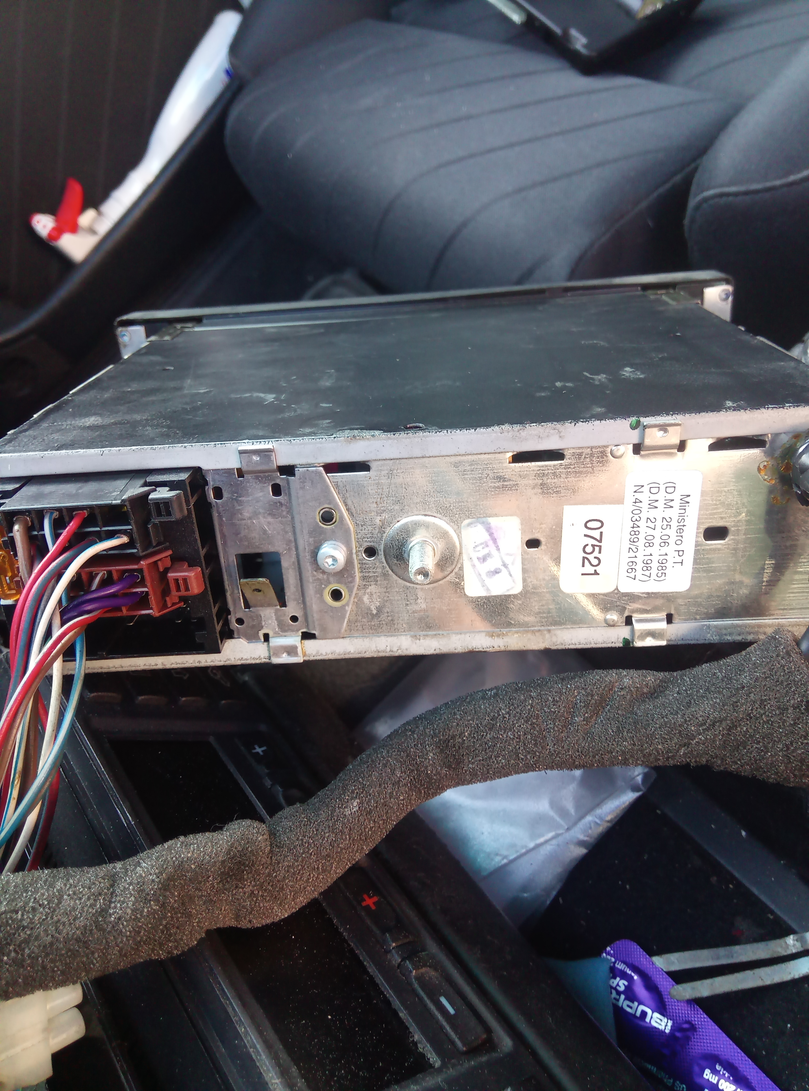

Postautor: dzin1975 » sobota, 19 paź 2019, 10:57
Jest takie
i takie ma zostać. Jakie czary trzeba zrobić żeby było kompatybilne z pendrivem ?

Gamma, ale z VW. To inne radio i inne wtyczki. Do tego emulatora potrzebne jest gniazdo ISO w radiu. Marcin go nie ma.

Gniazdo ISO Marcin posiada, do emulatora potrzebne jest gniazdo pod zmieniarke CD 8 lub 12 pin. W niektórych radiach da się dołożyć potrzebne wyjście, w niektórych mimo istnienia gniazda i tak potrzeba ingerencji w radio (wlutowanie zworek) To i tak podałem z przymrużeniem oka[emoji6] [emoji3] bo cena trochę nie fajna. Najprościej transmiter FM z czytnikiem kart i/lub pendrive, tylko jakość dźwięku średnia.

dankm pisze:Gniazdo ISO Marcin posiada
Szybciej piszę niż myślę ;) Chodziło mi o "mini ISO"

Jeśli masz wyjście na zmieniarkę, to da się bez problemu. Spróbuję Ci to ogarnąć, ale deko później bo tera mam robotę. ;)
