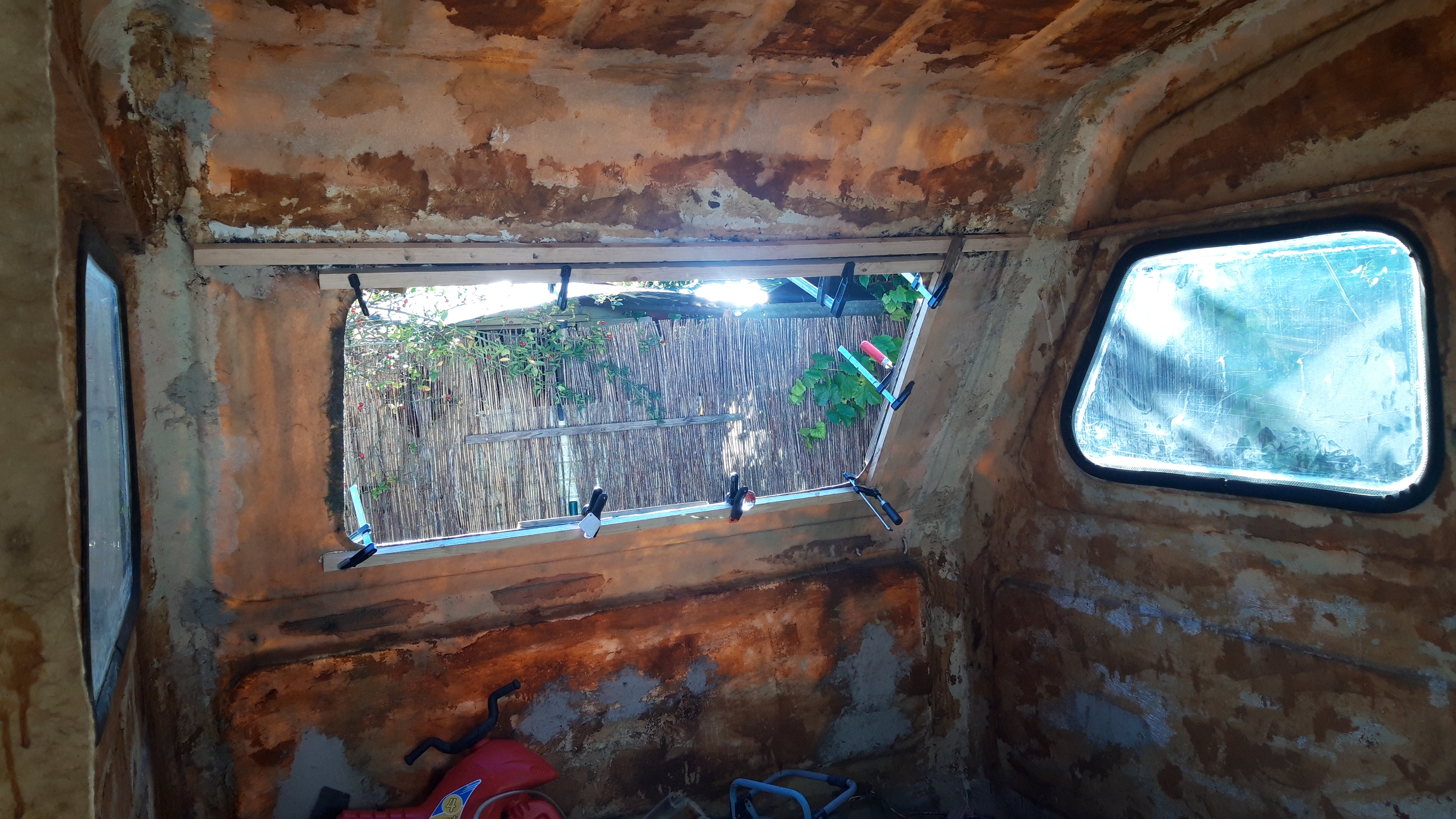

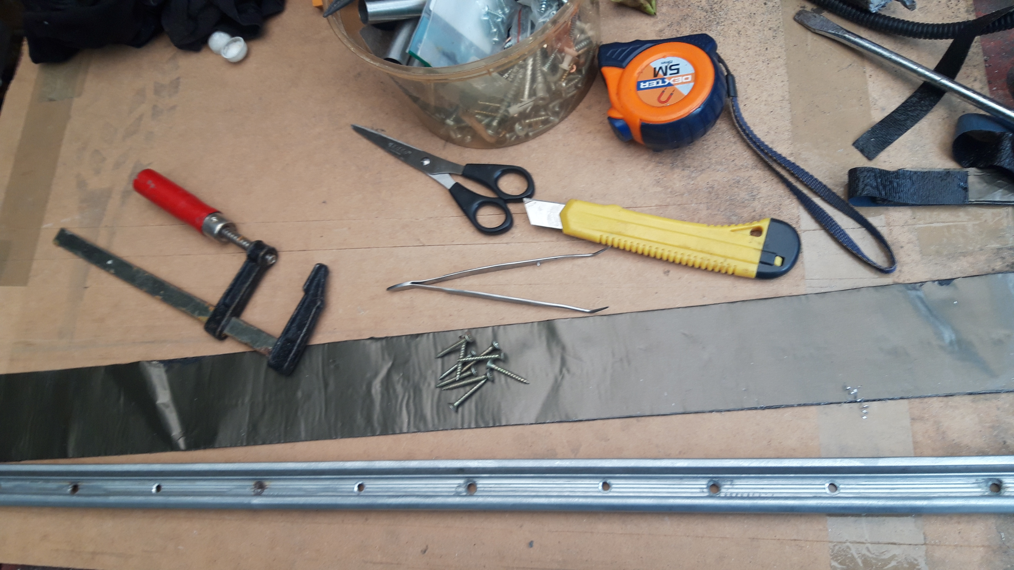

Tymczasem na budowie... Testowanie taśmy bitumicznej. Naprawdę mocno łapie laminat i praktycznie nie da się oderwać.
Po wkręceniu wkrętu przez listwę delikatnie cofnąłem jeden i gwint dokładnie był oblepiony "lepikiem".
Czy to ma sens? Na razie okienko wisi, deszcze padają, i nic nie cieknie.

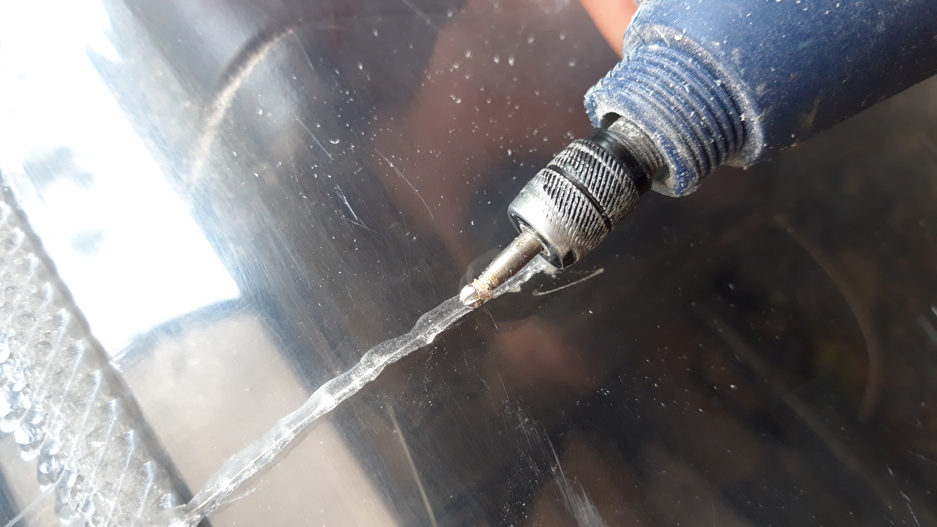

Testujemy ich reanimację. Mają klasyczne pionowe pęknięcia, a więc kupiłem klej w teorii między innymi do PMMA.
Dremelkiem zrobiłem kaniony od góry i od dołu pęknięcia.
Na końcu rysy przewierciłem otworek i małymi warstwami zalewam na przemian spękania od góry i od dołu.
Być może po szlifie będzie jakoś to wyglądać ale brakuje jeszcze jednej warstwy.

Z tą taśmą pracuje na codzień, jeśli położona na suche podłoże i nie w mróz to trzyma jak opętana. W chłodne dni podgrzewamy opalarką, jak chce się ją oderwać to raczej obróbka blacharska do wymiany. Ważne żeby wszędzie była dociśnięta co by woda nie dostała się nigdzie. Na przyczepie to raczej problemu nie będzie, ją pracuje na dachu więc są lekkie problemy. Woda jak podejdzie to wyleź nie chce i jak zamarznie to podnosi taśmę robiąc coraz większy "kanał".

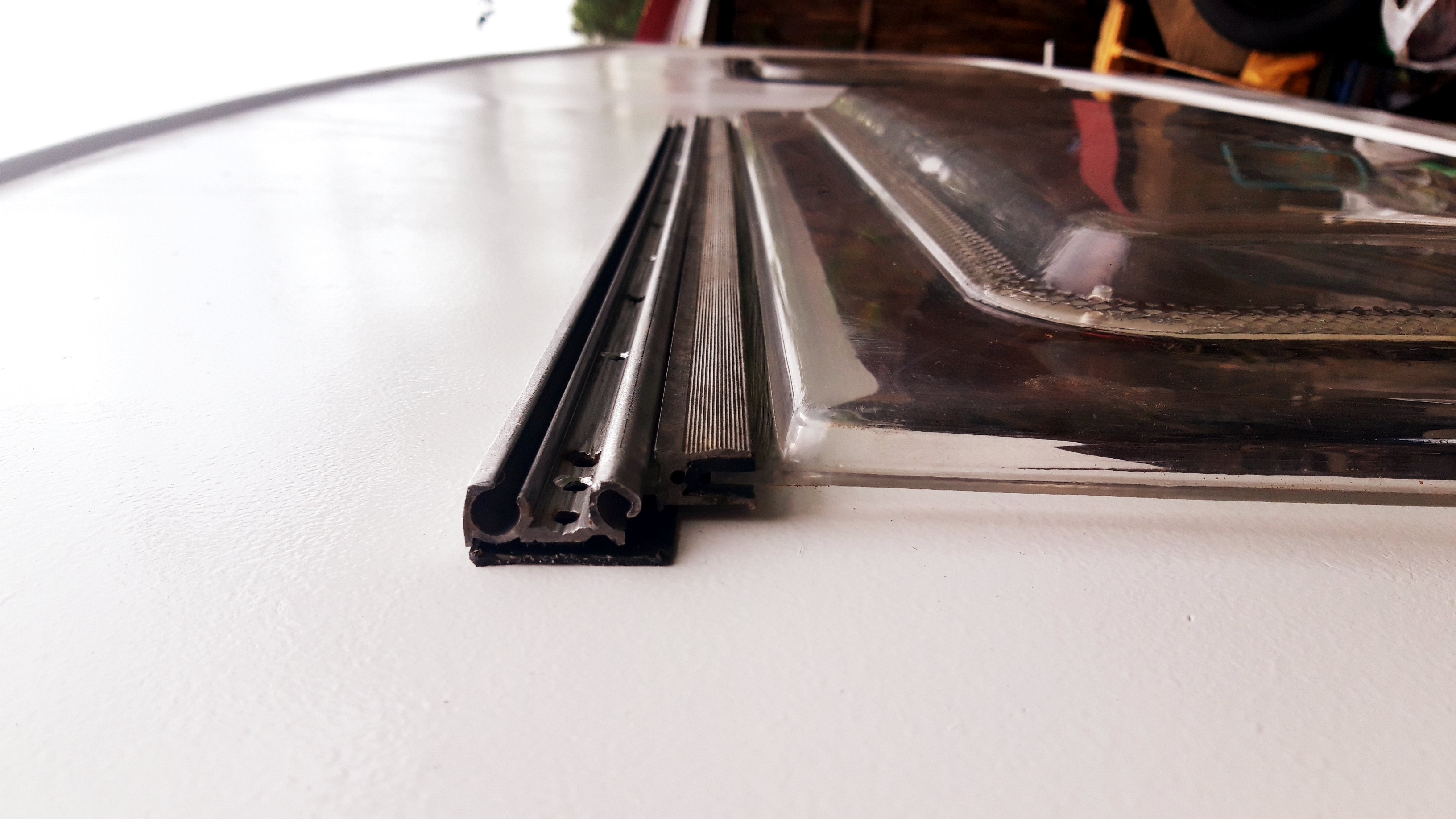

Tymczasem próby choćby tymczasowego uzdatnienia okien. Wszystkie listwy masakrycznie okitowane jakimiś uszczelniaczami które
stały się twarde jak kamień.
Szczota na wiertarce albo listki na kątówce tylko to biorą.

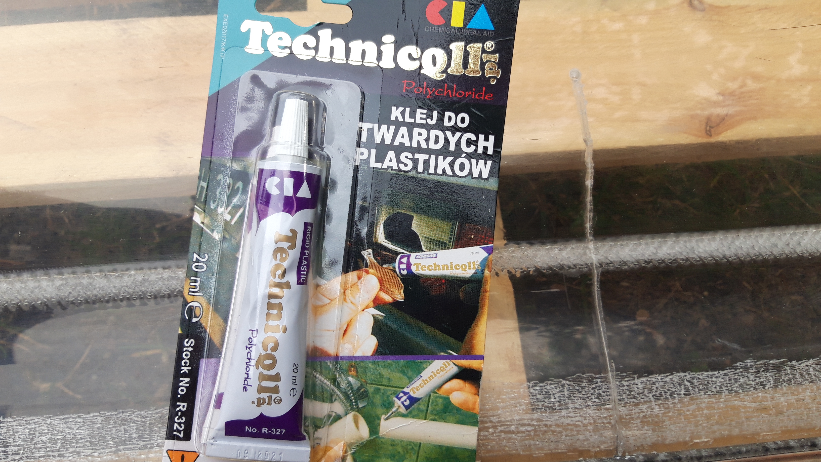

Tu niestety nie mogę polecić kleju z poprzedniego postu na temat klejenia szyby. Całą spoinę dało się wydłubać po kilku dniach. Pomimo opisu że klej jest agresywny i
nadtapia klejone krawędzie niestety nie zadziałał z szybą przyczepy... Ciekawe czy cyjanoakryl (Kropelka itp) zadziałają?
Jeśli nie to zostaje nam płaska pleksa ... tylko jak wydłubać a potem osadzić nową taflę w listwie?
Nowe szyby widzę że siedzą na wcisk z uszczelką. W mojej nie widać żadnej gumy a uchwyt siedzi mocno.
Szyba była klejona czy dociskana jakąś prasą w tym kształtowniku?
