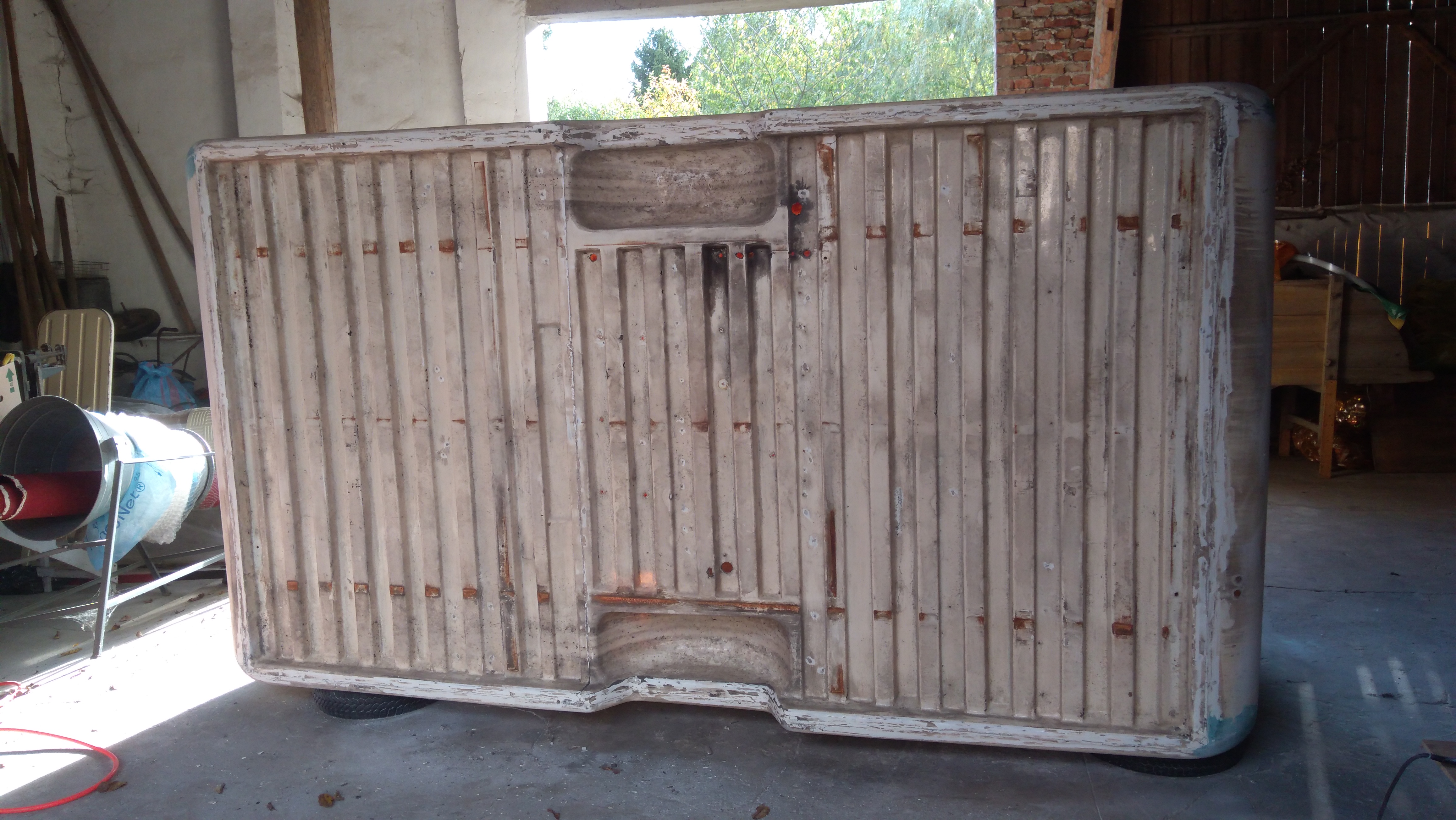

No więc 12 godzin minęło a efekty prac mało entuzjastyczne.
Po przewróceniu budy z ramy roboczej na bok ( ja sam i 4 opony) entuzjazm na dziś opadł...
Mówię, umyję, przeszlifuję i lecimy z lakierem na podłodze... :-(

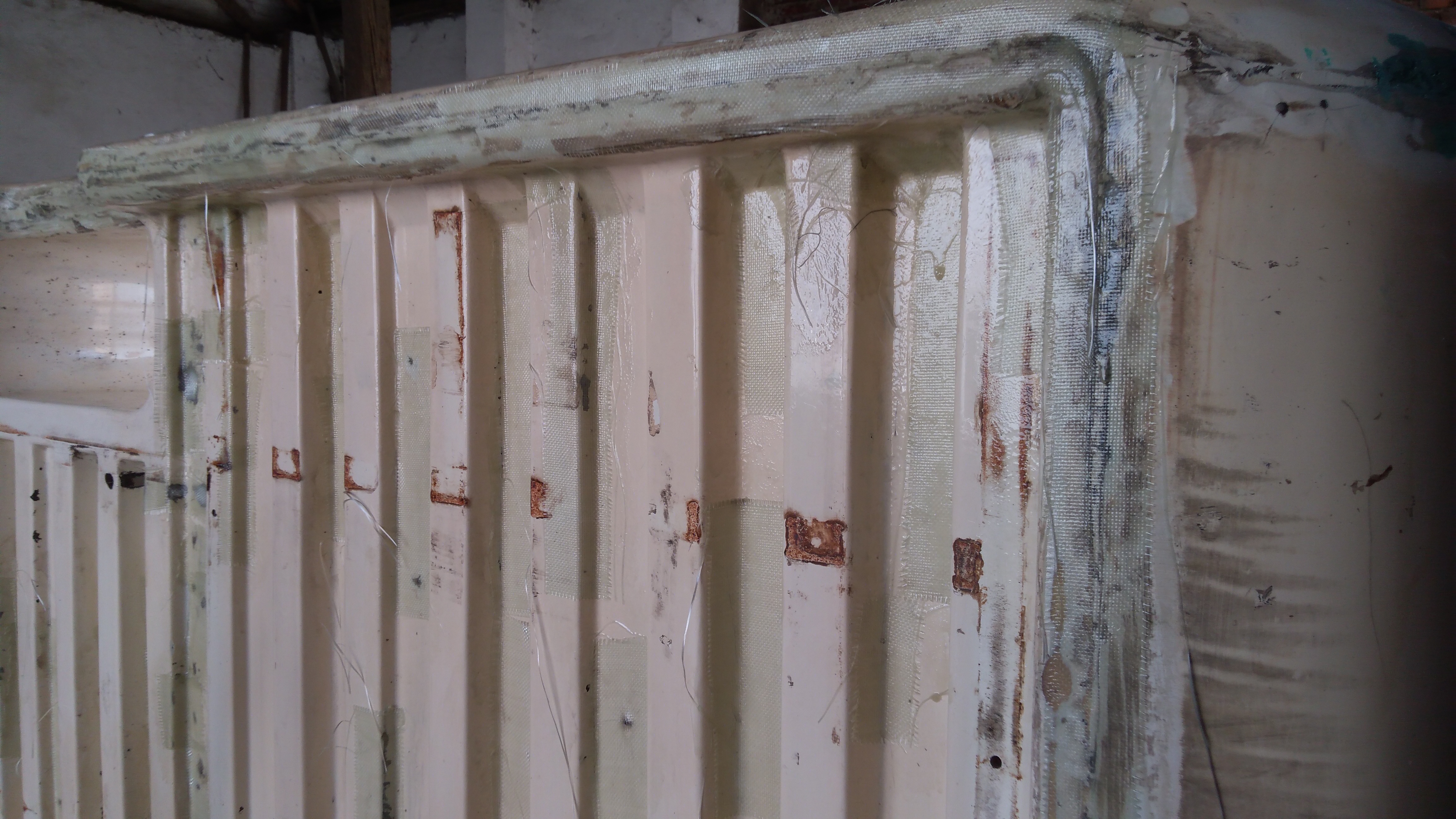

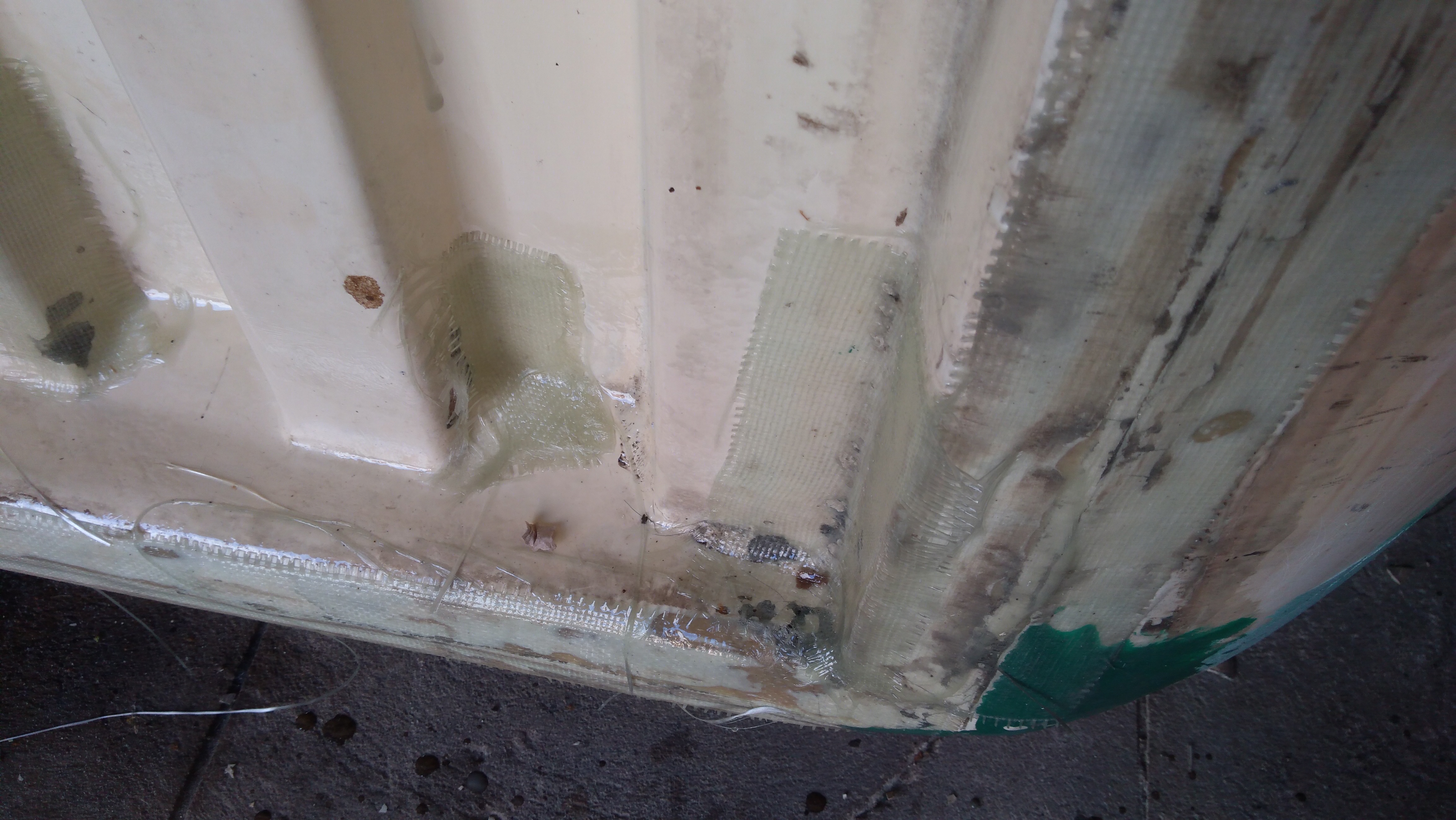

Okazało się, że podłoga przypomina szwajcarski ser!
W związku z powyższym w ręce rowing, żywica, pedzel, nożyczki i ogień. Przykleiłem chyba ze 150 łatek! Czemu łatki a nie całość? A no temu, że rowing, który mam waży 450g/m2. Każdy metr to prawie 0,5 kg. Niby nic ale ziarnko do ziarnka...
Tak więc podłoga połatana, teraz można tańczyć na parapetówie ;-).

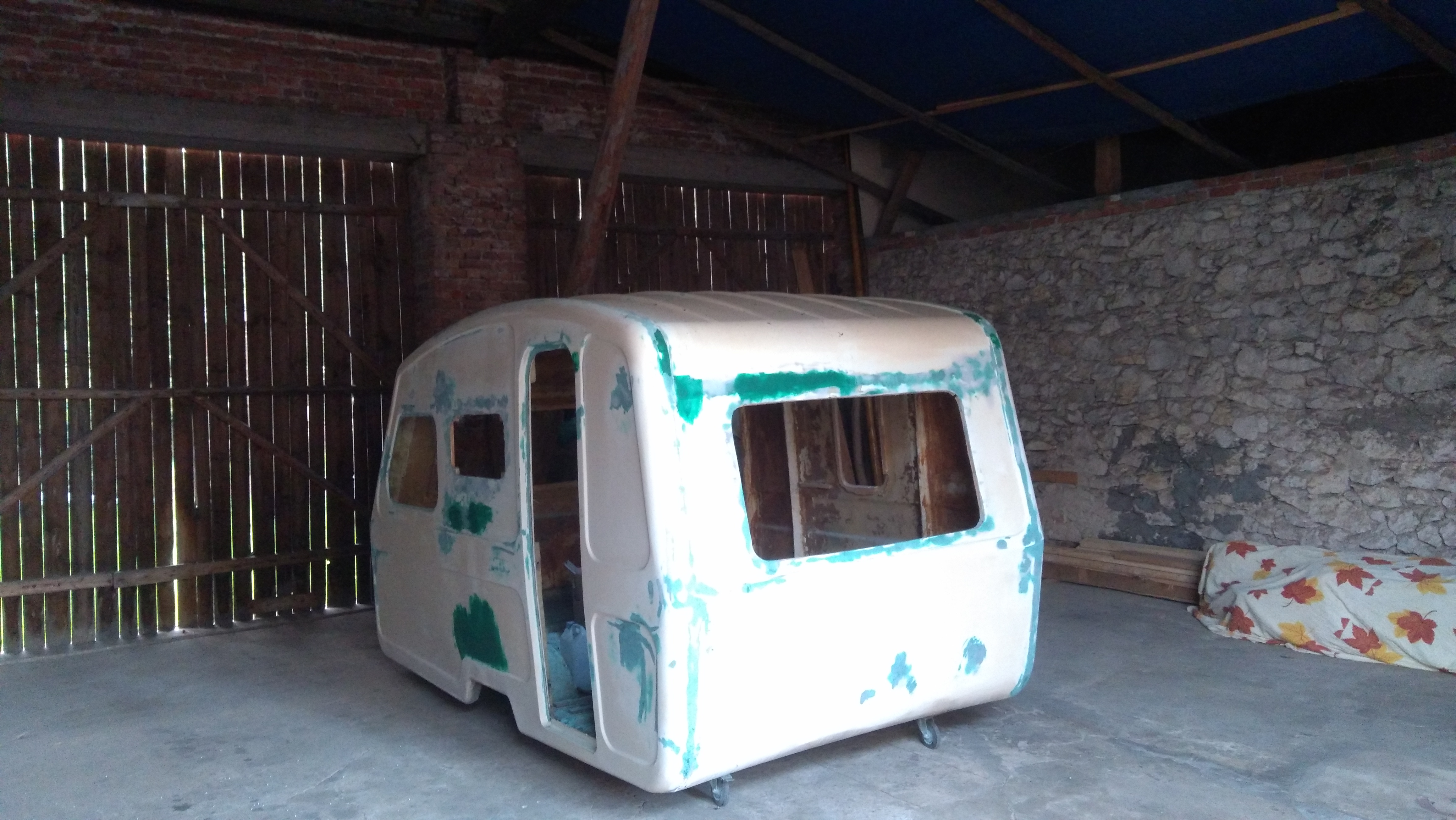

Praca wre, na razie nic ciekawego się nie dzieje. Ilość dziurek, pająków i ubytków mnie pogrążyła. Szpachlowanie nie ma końca. Ale musi być dokładnie więc zagryzam żeby i szlifujemy.
