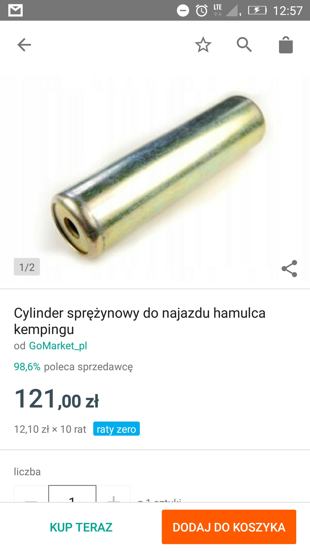

Przed chwilą Darius odpisał, że cylinder jest nie do kupienia ----> już idzie do mnie od sklepu z linku :) Uffff udało się :)
Re: Trinio kontra Wieloryb
Postautor: RAFALSKI » poniedziałek, 23 wrz 2019, 16:22
Ostatni cylinder od Dariusa wziął Krzycho62 niecały miesiąc temu :)
trinio pisze:Kurde próbowałem rozruszać tę sprężynę z beczułki nie idzie - nie sądzę że nie można znaleźć jej na allegro tylko nie wiem jak to nazwać.
U mnie w wielorybie cylinder stał na amen i pomogło przyłożenie siły na 12 tonowej prasie. Wcześniej wymoczyłem go w penetratorze żeby cokolwiek odpuścił i na prasie ruszył. Później przelałem go starym olejem silnikowym aby miał wewnątrz ślisko oraz aby chociaż trochę go zabezpieczyć.

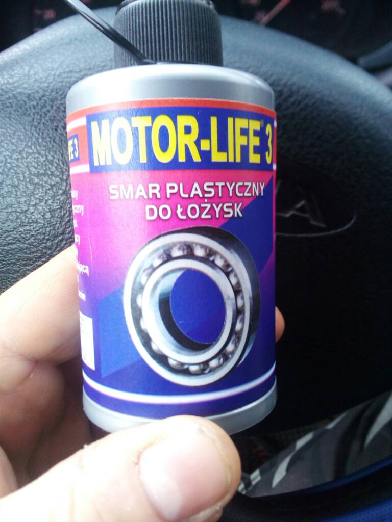

No właśnie jak go zabezpieczyć na przyszłość, a może wcisnąć jakiś smar w środek?

trinio pisze:Przed chwilą Darius odpisał, że cylinder jest nie do kupienia
Allegro oferuje te cylindry w wersji 2500-3500.
Cena? Rzecz dyskusyjna... Ale warto się zastanowić co robi ten element? A no tylko neutralizuje luz na zębatce ręcznego i kasuje zero-jedynkowy suw cięgna. Coś jak dwumasa w aucie. Wg mnie wartość ciężaru przyczepy 2500-3500 w stosunku do naszych dajmy na to 750-900 kg będzie robić tylko to, że sprężyna będzie ciężej chodzić i szybciej blokować ruch rączki ręcznego. Z braku laku chyba można z tym spróbować.
Poprawcie mnie, jeśli się mylę.
Postautor: RAFALSKI » wtorek, 24 wrz 2019, 13:10
Myślę, że można spróbować. U mnie sprężyna chodzi ciężej niż we wszystkich najazdach w których "próbowałem" ręcznego i efekt jest taki, że trudniej zaciągnąć bata na wyższe ząbki a czasem jak szarpnę to uniosę lekko dyszel. Generalnie wolałbym mieć trochę słabszy ten cylinder.

Posty: 5972
Postautor: kooba » środa, 25 wrz 2019, 17:49
Sprężyna jest po to żeby ręczny na pewno się zaciągnął. Dźwignia idzie na max do góry zaciągając cylinder, a sprężyna w nim sprawia, że cięgno jest napięte. W nowych najazdach sprężyna jest zastąpiona siłownikiem gazowym odpychającym dźwignię ręcznego. Może spróbować zrobić przeszczep z nowego najazdu?

Przyszedł cylinder i zakupiłem smar do łorzysk i pytanie czy aby nie wcisnąć ten lub inny do środka tak aby go zabezpieczyć.

Nie zaszkodzi. Tłuste to tłuste :lol:

Postautor: Samoogon » czwartek, 26 wrz 2019, 19:03
reflexes pisze:Nie zaszkodzi. Tłuste to tłuste :lol:
Żeby to świat był teraz taki prosty...
Rzuć to na fb to zobaczysz jaki młyn się zrobi ;)
Przecież to smart do łożysk tocznych, w żadnym razie się nie nadaje do smarowania tej sprężyny ;)

To jaki nabyć i wcisnąć ?

Na Fb nie dyskutuje, szkoda życia. Ja osobiście pamiętam, bo nie raz z ojcem za dzieciaka, nastolatka i jeszcze później pracowałem przy rożnych urządzeniach. A ten jak to majster starej daty miał pod warsztatem hobok towotu i smarował tym wszystko co się dało. Jakie smary grafitowe, jakie miedziane jakie wazeliny, silikony itp. towot był do wszystkiego i o dziwo wszystko działało :lol:
To skrzywienie mi zostało. Też lubię towot i daję go zawsze za dużo. Sorrki za OT.
trinio pisze:To jaki nabyć i wcisnąć ?
Daj tam cokolwiek. Urządzenie jest na tyle precyzyjne, że pójdzie nawet na smalcu ze skwarkami.

trinio pisze:To jaki nabyć i wcisnąć?
Taki gęsty smar raczej średnio widzę. Pisałem wcześniej, że przelałem ten cylinder olejem i moim zdaniem to na jakiś czas wystarczy. Weź go w pionie do ręki, zatkaj paluchem otwór z jednej strony i nalej oliwy do pełna. Później spuść, co spłynie to spłynie ale zostanie warstwa która z powodzeniem wystarczy.
To jest prostacka sprężyna w kawałku rurki i ważne aby nie chodziła na suchara, jak nasmarujesz tak będzie ale ja bym tego nie nabijał gęstym smarem po brzegi.

RAFALSKI pisze:ja bym tego nie nabijał gęstym smarem po brzegi.
Absolutnie nie myślałem o nabijaniu po brzegi, bo i tak zaraz wylezie i będzie tylko syf.
