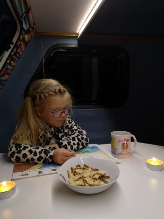

Dawno nic nie pisałem.. Robota nadal idzie do przodu :) Zrobiłem półkę nad tylnym oknem (30cm głębokości), dwie kanapy, instalację 230v, na drzwiach kosz i materiałowe schowki. Powierzchnia Łóżka po rozłożeniu ma wymiary 185 x 165cm. Muszę jeszcze sklejkę z kanap obszyć szarą wykładziną i zabieram się za łazienkę i kuchenkę. W sumie pozytywnie mnie zaskoczyła ilość wolnego miejsca pod łazienkę - zobaczymy jak to wyjdzie. No i już zacząłem przerabiać podnośniki dachu powinno być wyżej o około 5cm. Kilka foto aktualnego stanu.
Mam pytanie.. Podczas zakładania bocznych szyb użyłem sporo silikonu w sprayu przez co porobiły mi sie zacieki na tapicerce. Ma ktoś sposób jak delikatnie usunąć tłuste pozostałości aby nie uszkodzić tapicerki? Dla tych co w przyszłości będą wymieniać boczne szyby - silikon ułatwia zakładanie ale trzeba go używać w małych ilościach.

Postautor: tantalos » piątek, 20 wrz 2019, 08:31
Bardzo ładnie. Fajna tapeta wokół okien.

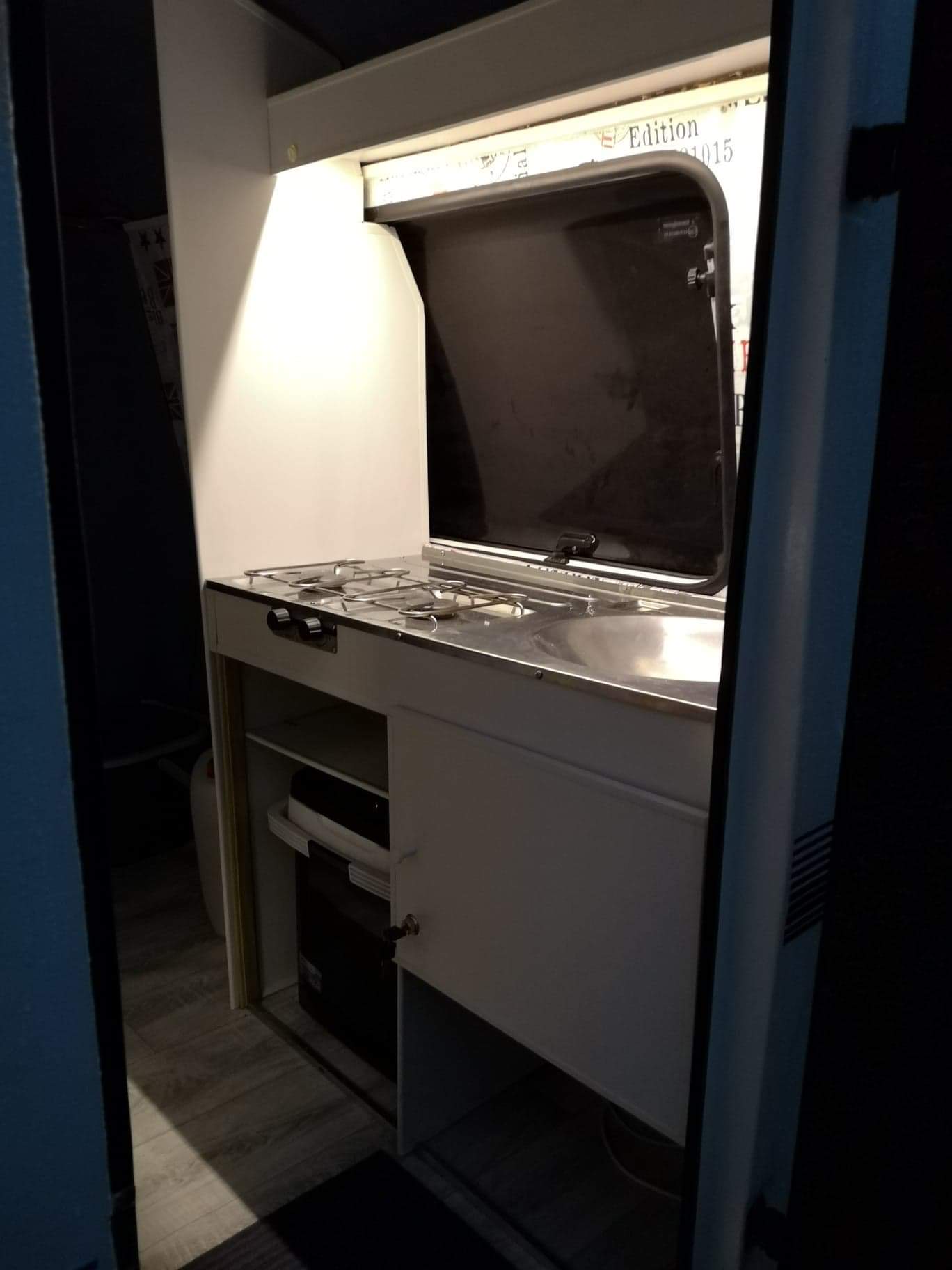

Postautor: Lukasz_b20 » czwartek, 3 paź 2019, 18:12
Kuchnia prawie ogarnięta. Kuchenka do gazu podpięta - jednym słowem można gotować obiady :)
Postautor: CONFEX » czwartek, 3 paź 2019, 18:34
Kurcze gdzie taką fajna umywaleczkę kupiłeś?
