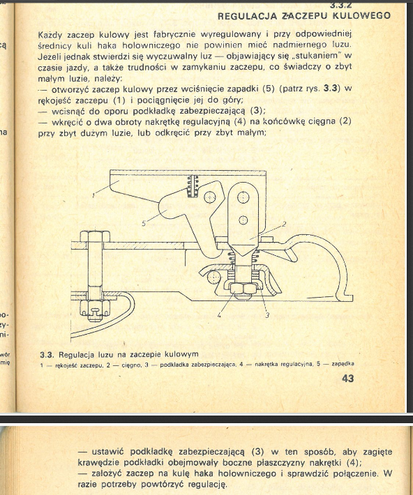

Wiking pisze:Zaczep wygląda na dość nowy i jest zamontowany na dyszlu za pomocą śruby przechodzącej przez dwie ściany rury, nie ma żadnych luzów itp.
Jeśli wygląda na dość nowy to może faktycznie był wymieniany. Dawne zaczepy miały regulację którą co jakiś czas trzeba było sprawdzać. Późniejsze mają już system sprężynowy samoregulujący więc jak już pisałem, poza konserwacją i smarowaniem do niczego się nie dotykamy. Masz tutaj materiały o niewiadowskich zaczepach:

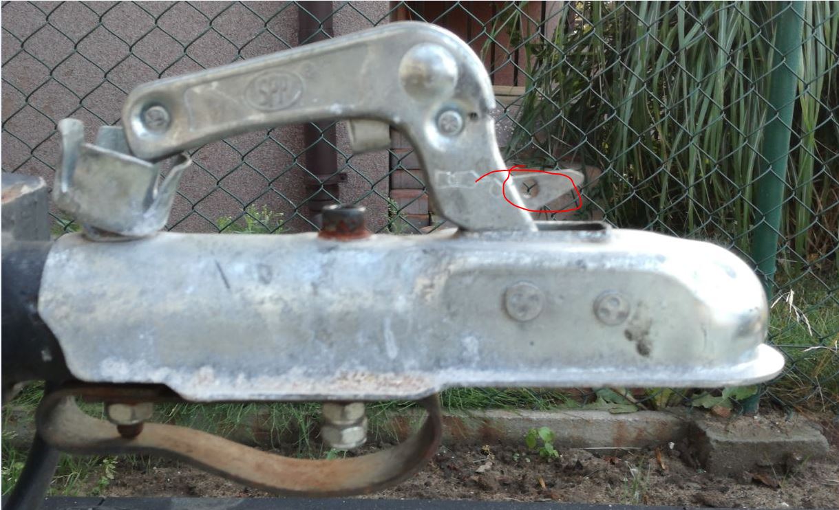

Okazuje się jednak, że mój zaczep jest inny niż wskazany w instrukcjach.
Byłbym tutaj wdzięczny za informacje czy znacie ten typ zaczepu (oznaczenia na korpusie poza SPP na rączce niestety są ledwie widoczne).

Mam taki w bagażówce, po dobrym zapięciu i włożeniu zabezpieczenia na kluczyk (od drugiej strony niż zrobione jest zdjęcie) nic nie ma prawa się stać. U mnie rozwierciłem na wylot otwór na wkładkę i zakładam zamiast zabezpieczenia kłódeczkę. Jeśli zaczep zacznie mieć luz i będzie pukał, jest do wymiany, nie ma w nim regulacji.

Wiking pisze:Byłbym tutaj wdzięczny za informacje czy znacie ten typ zaczepu
Normalny zaczep SPP, w nim się nic nie reguluje. Sprawdź jak wcześniej pisałem czy nie ma luzu na kuli, przeczyść i nasmaruj mechanizm oliwką. Pamiętaj też o smarowaniu co jakiś czas samej kuli haka smarem łożyskowym lub innym maszynowym aby kula miała poślizg po zapięciu w gnieździe.

Przetestuję pomysł z rozwierceniem otworu ponieważ wkładka zabezpieczająca oczywiście gdzieś "wyparowała".
Do tej pory zaczep był zabezpieczany poprzez kłódkę/zawleczkę montowaną w ruchomej "dźwigience" pokazanej na rysunku.
Czy jest to prawidłowe zastosowanie tej dźwigienki?

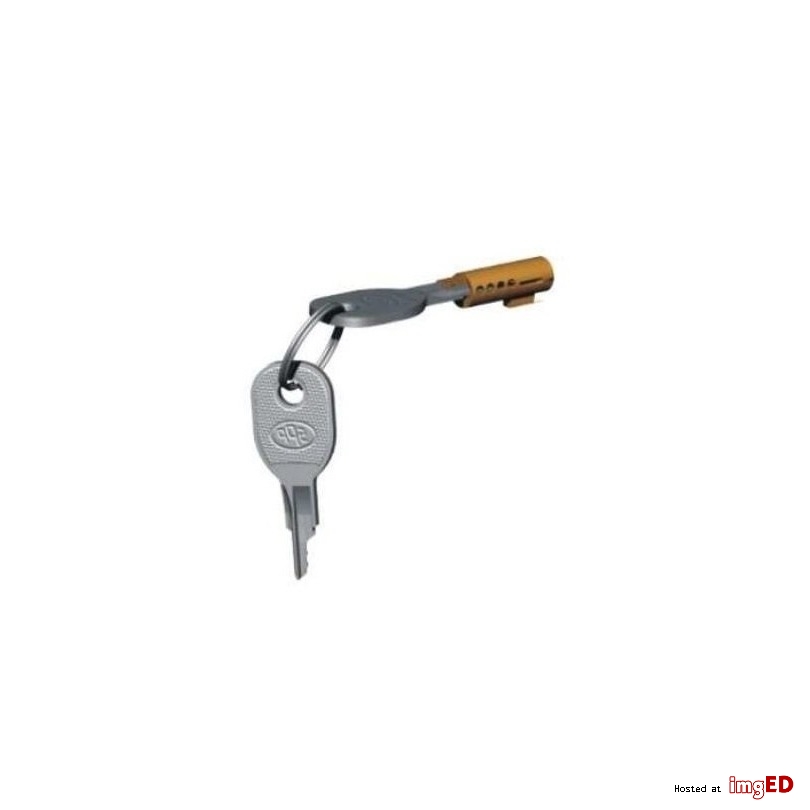

Po drugiej stronie "wajchy" masz otwór na zabezpieczanie.
a do tego powinna być taka wkładka z kluczykiem.
Ruciak jak mniemam przewiercił to miejsce w które wkłada się wkładkę i tam montuje kłódkę.

ruciak76 pisze:U mnie rozwierciłem na wylot otwór na wkładkę i zakładam zamiast zabezpieczenia kłódeczkę.
Ja też w 132 przewierciłem na wylot i zakładam małą kłódkę.
Wiking pisze:Do tej pory zaczep był zabezpieczany poprzez kłódkę/zawleczkę montowaną w ruchomej "dźwigience" pokazanej na rysunku.
Tak też może być, w towarówce zabezpieczam zaczep w ten sposób. Prawdziwe zastosowanie tej dźwigienki to blokada zaczepu w sensie niemożności wypięcia przez samo pociągnięcie dźwigni, trzeba jeszcze nacisnąć języczek od spodu dźwigni aby blaszka się cofnęła i dała możliwość otwarcia zaczepu.
W różnych zaczepach jest to różnie rozwiązane. Bywają takie dźwigienki ale też można spotkać tak jakby przycisk z boku wajchy. Są też zaczepy (np. AL-KO) które w ogóle nie mają takiej blokady.
