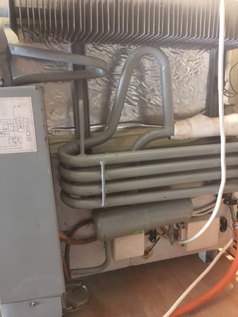

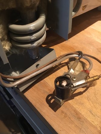

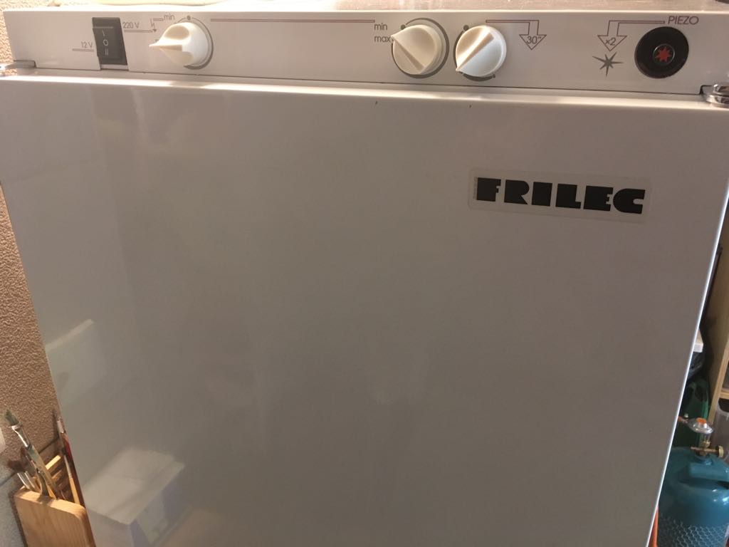

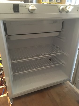

Ufff... pora się odkopać. Róże koleje losu przystopowały działania przy przyczepie. Polerka lakieru rozpoczęta już dawno temu, szczęśliwie zakończy się w najbliższych dniach. W miedzy czasie udało się kupić lodówkę.
palnik jak nowy
płomień maksymalny
płomień minimalny
wnętrze
niby Frilec a jednak poczciwy POLAR ta71ka
poczszczególne elementy były zapakowane jeszcze w ori folię i opakowania
Podsumowując za 500 zł i flaszkę za transport udało się dostać lodówkę, która chyba nigdy nie była używana. Stan idealny. Po pierwszym odpaleniu na gazie uleciał charakterystyczny dymek wypalającego się lakieru. Szczęście level milion:)

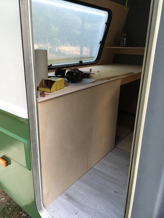

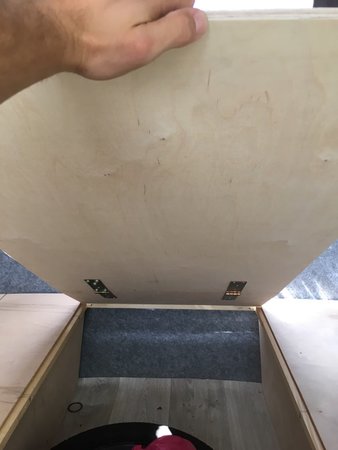

W środku rosną mebelki. Szafka po lewej stronie w przyszłości będzie mogła służyć jako wysokie łóżko. Wystarczy dać na nią materac.
szafka

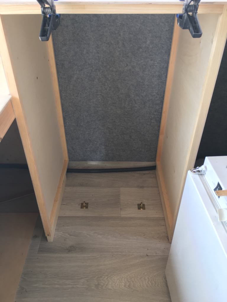

Lodówkę przytwierdziłem do podłogi przy pomocy pasa transportowego. Chyba będzie to rozwiązanie docelowe. Lodówka trzyma się mocno i pewnie.

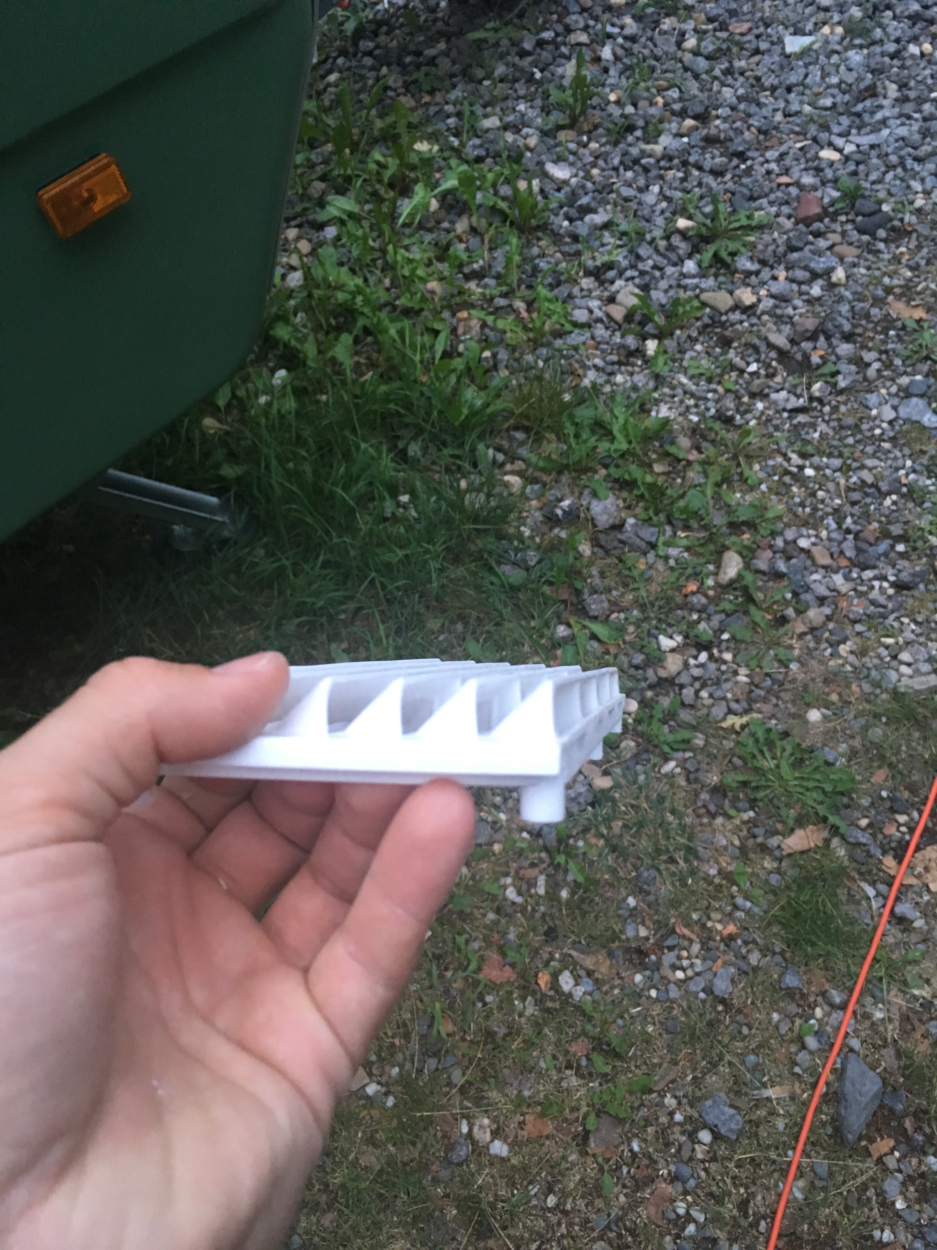

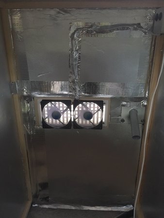

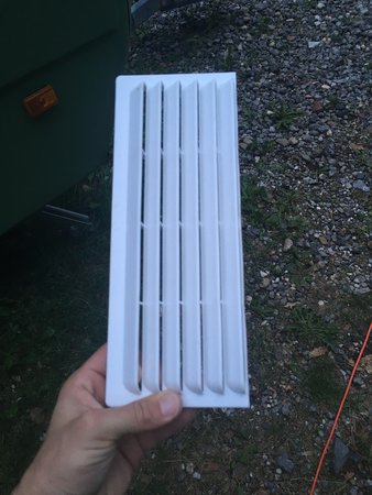

Za lodówkę pójdzie ekran zagrzejnikowy. W górnej części standardowa klapka drzwiowa produkcji Niewiadów z dwoma wentylatorami AAB. Niestety nie mieści się we wręgi. Musiałaby być 1 cm węższa. Przycinać? A może zastosować coś innego?
wentylacja nie mieści się
Nie wiem co zrobić z dolną wentylacją lodówki. Wycinać w podłodze czy w ścianie nad podłogą? Nie umiem się zdecydować.

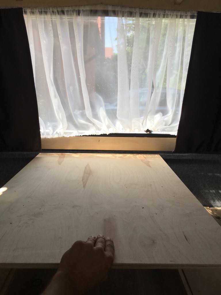

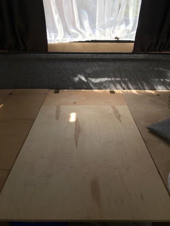

Stół jeszcze nie skończony. Moja konstrukcja różni się trochę od standardowo stosowanych a prezentacja działania zawarta w zdjęciach poniżej (brakuje tylko nogi).

szteker pisze:W górnej części standardowa klapka drzwiowa produkcji Niewiadów z dwoma wentylatorami AAB. Niestety nie mieści się we wręgi. Musiałaby być 1 cm węższa. Przycinać? A może zastosować coś innego?
szteker pisze:Nie wiem co zrobić z dolną wentylacją lodówki. Wycinać w podłodze czy w ścianie nad podłogą? Nie umiem się zdecydować.
Też się nad tym zastanawiałem i ostatecznie zdecydowałem się na montaż górnej kratki powyżej przetłoczeń. Wypada tuż pod blatem szafki a to dobrze bo powinna być jak najwyżej. Co do dolnej to daj normalnie na ścianie. Patrz niżej w tym poście: http://www.fanklub-niewiadowek.com/foru ... 02#p113802

RAFALSKI pisze:Też się nad tym zastanawiałem i ostatecznie zdecydowałem się na montaż górnej kratki powyżej przetłoczeń.
Tylko wtedy kominek i kratka nie wpadają w jednej linii. Ale pomysł wart rozpatrzenia.

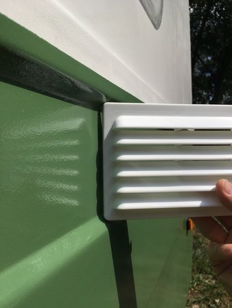

Kratka została przycięta. Kominek i kratka w jednej linii, jak dla mnie wyglądają bardziej estetycznie.

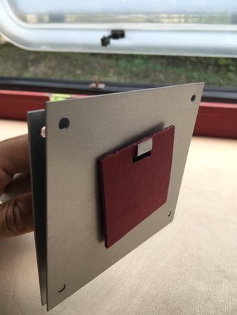

Kratkę bardzo łatwo przyciąć do wymaganej wysokości. Dzięki użyciu piły "japońskiej" nic się nie strzępiło a całość wyszła idealnie równo. Cięcie wypada w miejscu rowka przez co piła ma równe prowadzenie.

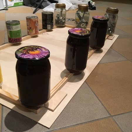

Fronty do mebli w trakcie przygotowania. Sklejka 4mm + ramka z kantówek 10x10. Całość wychodzi lekka i sztywna.
A po zamontowaniu będzie wyglądać mniej więcej tak.
Dojdą uchwyty i jakieś wykończenie. Zastanawiam się czy zostawiać kolor naturalny czy lekko wybielić.

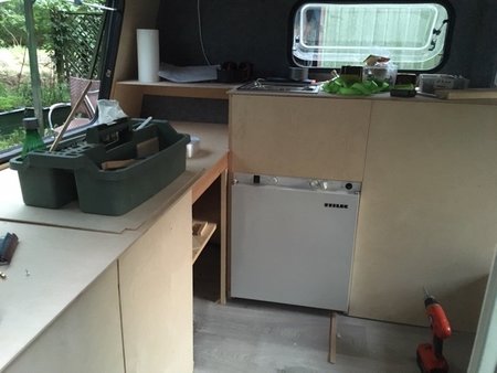

Zamontowałem górną kratkę do wentylacji lodówki i kominek. Na kratce dwa wentylatory AAB z możliwością indywidualnego załączania. Do zrobienia została dolna kratka wentylacyjna.

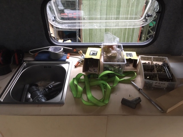

Nad lodówką montuję zlew. Niestety czekam jeszcze na zgrabny syfon ten dostarczony z zlewozmywakiem, kompletnie się nie nadaje.
Montaż mebli spędza mi sen z powiek. Dopasowanie frontów i półek jest bardzo pracochłonne. A to brakuje podkładki a to sklejka zbyt cienka aby coś przykręcić i tak w kółko. Został mi jeszcze jeden front, uchwyty, zatrzaski, malowanie i szafki będą ukończone.
Jak się nie chciało przed oklejaniem to teraz trzeba cierpieć. Mocowanie górnych szafek w wykonaniu "bajmi" kompletnie się nie sprawdziło. Kątowniki przyklejone na mamucie poodklejały się w efekcie czego górne półki zwichrowały się i wymagają poprawy. Teraz kątowniki będą przylaminowane a półka podparta z tyłu na całej długości.
