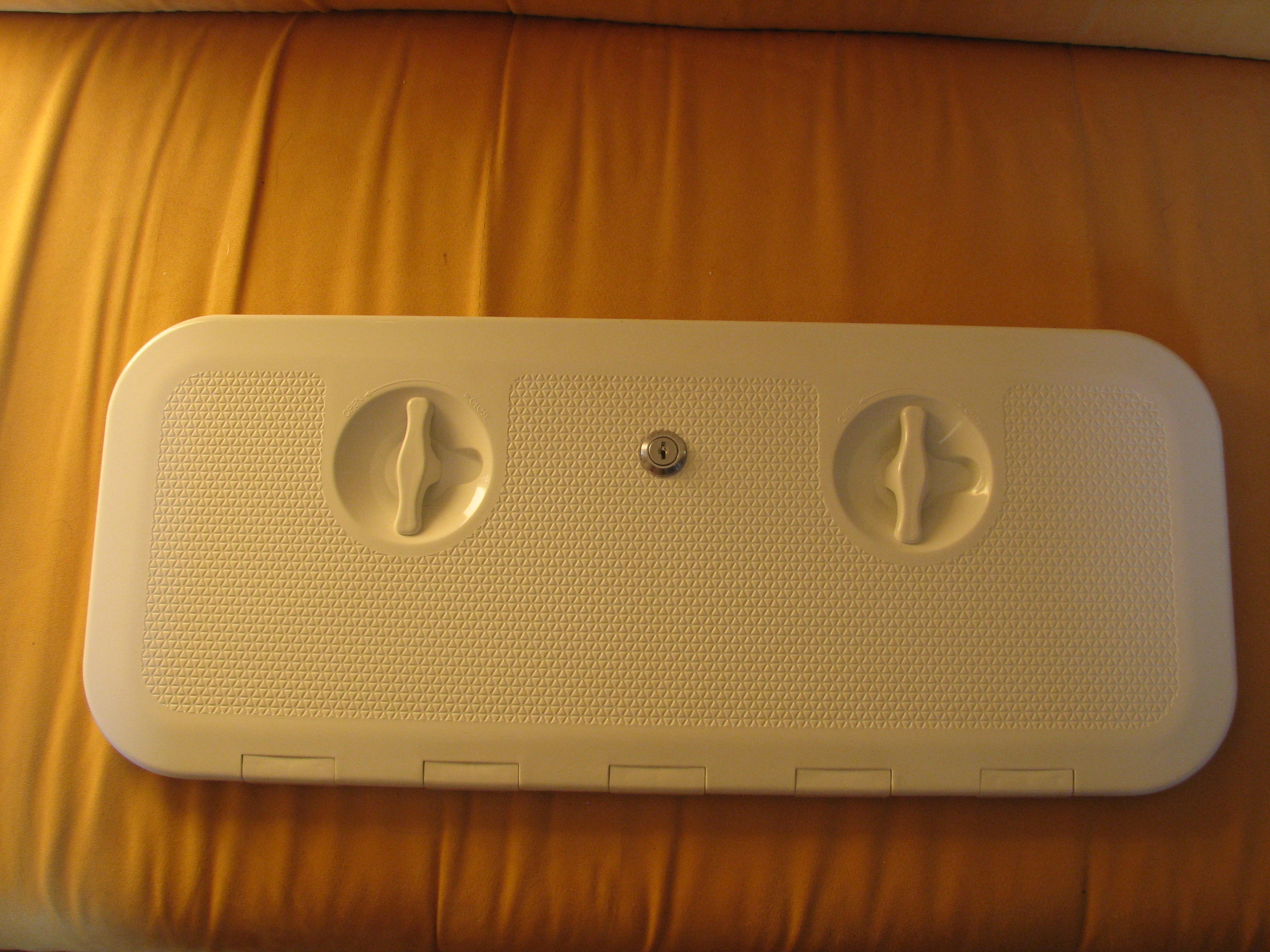

Postautor: TomekMal » piątek, 26 lip 2019, 21:54
Jednak prawa Murphy'ego są wieczne. Dzisiejszy dzień miał być poświęcony montażowi klapy serwisowej. Jednak wczoraj, jak ciągnąłem przyczepę z działki do domu wyszło, że cosik nie hamuje. No i faktycznie, suwadło najazdu stało na mur. Hamulec musiał więc dostać absolutne pierwszeństwo, ponieważ w Bieszczady lepiej jechać bez klapy niż bez hamulca. Problem hamulcowy został ogarnięty dziś przed południem. Najazd wymontowałem, rozebrałem, 1.5 kg argumentu przekonało suwadło, że należy wyjść z tulei. Potem mycie w nafcie, polerowanie papierkiem 180, a potem 500, dokładne mycie tulei i montaż z należytym smarowaniem. Teraz najazd działa, jak należy, więc mogłem zabrać się za klapę serwisową, Posiłkowałem się przy tym nieco wątkiem remontowym kol Rafalskiego viewtopic.php?f=36&t=7086&start=120. Zastosowałem luk, o którym pisałem wcześniej, bo w zapiekance, przy fabrycznych meblach wyższy za nic nie wejdzie. Luk trzeba było uzupełnić o zamknięcie na kluczyk. Kupiłem więc zameczek meblowy, i żeby Rafalski nie mówił, że bezczelnie ściągam z jego wątku, nie w Castoramie, tylko w Leroy Merlin. I co ważniejsze, udało tam się znaleźć zamek o długości 30 mm, który wygląda, jakby był skonstruowany specjalnie do tego luku. Wystarczyło tylko wywiercić otwór i nie trzeba było nic podcinać, aby rygiel swobodnie się poruszał.
Tak wygląda luk z otworem.
Do wycięcia żeber i wykonania otworu użyłem pseudo Drehmela, spisał się znakomicie.
A tak wygląda od zewnątrz, ze wstawionym już zamkiem
To zamek w pozycji zamkniętej
A to w otwartej
Jak widać, obyło się bez rzeźbienia w żebrach luku.
Jutro wezmę się za zrobienie ramki usztywniającej wokół otworu w laminacie. Uznałem, że jest ona konieczna, zwłaszcza po obejrzeniu w cytowanym wątku fotki pokazującej od wewnątrz mocowanie luku w wielorybie. Pofalowane krawędzie laminatu jakoś mi się nie za bardzo podobają. Koledzy, którzy robili luki w 126n zawsze dawali ramki usztywniające. A czy ramka nie przesztywni laminatu, okaże się w praniu. Jak się pojawią pajączki, będzie znaczyło, że tak. Ramka ma być zrobiona z listwy 30 x 30 mm i do niej przykręci się luk wkrętami do drewna 5 x 30 mm. Mam też nadzieję, że na tyle wyprostuje płaszczyznę skorupy w miejscu mocowania luku, że nie wystąpi utrata szczelności między lukiem a ramką spowodowana dopasowaniem się ramki luku do krzywizny ściany. Może jutro powalczę z zamontowaniem luku w przyczepie, a może będzie to musiało poczekać do środy. A wtedy relacji ciąg dalszy nastąpi.

TomekMal pisze:I co ważniejsze, udało tam się znaleźć zamek o długości 30 mm, który wygląda, jakby był skonstruowany specjalnie do tego luku. Wystarczyło tylko wywiercić otwór i nie trzeba było nic podcinać, aby rygiel swobodnie się poruszał.
Fajnie, że udało się taki znaleźć. Ja dość długo szukałem i niestety takiego nigdzie nie namierzyłem.
Trzecia fotka, czy w związku z długością zamka rygiel nie jest zbyt odsadzony do wewnątrz od płaszczyzny oporu? W sensie czy jak klapa zamknięta jest jedynie na zamek to czy jest jakiś luz dający troszeczkę odchylić drzwiczki zanim rygiel dotknie krawędzi?
TomekMal pisze:wezmę się za zrobienie ramki usztywniającej wokół otworu w laminacie. Uznałem, że jest ona konieczna
Tak, lepiej zrobić ramkę. Ja nie zrobiłem ale gdybym montował te luki ponownie to jednak wykonałbym ją. Niewykluczone, że poprawię to u siebie chociaż upłynął rok a dołożona uszczelka "z metra" robi robotę i ładnie trzyma. Nigdy nie miałem ani kropli wody w lukach. Jednak wolałbym aby uszczelniała to fabryczna uszczelka a nie jakaś dokładana.
TomekMal pisze:zwłaszcza po obejrzeniu w cytowanym wątku fotki pokazującej od wewnątrz mocowanie luku w wielorybie. Pofalowane krawędzie laminatu jakoś mi się nie za bardzo podobają.
Hm, nigdzie nie ma pofalowanych krawędzi laminatu :) Na fotce z wnętrza pokazującej montaż od środka pofalowana jest tapicerka na gąbce którą przyciskają dokręcone śruby, może o to chodzi. Otwór nic nie pofalował, jedynie nastąpiło -jak to ładnie ująłeś- "dopasowanie się ramki luku do krzywizny ściany" a sama ściana zachowała swój oryginalny kształt.

Postautor: TomekMal » niedziela, 28 lip 2019, 01:15
Wreszcie można spokojnie siąść do kompa i opisać dzisiejsze zmagania z przyczepą. Na początek, przepraszam Cię Rafał za posądzenie o partactwo. Jak się dokładnie fotce przyjrzałem, to rzeczywiście zobaczyłem ściśniętą śrubami wykładzinę. Na pierwszy i, jak widać niezbyt dokładny, rzut oka robiło to wrażenie sfalowanego laminatu. Jeśli idzie o rygiel, rzeczywiście jest ok. 2 mm za daleko od rantu ramki. Jednak daje się ustawić właściwą odległość przez lekkie podgięcie rygla w stronę klapy i wtedy trzyma ok.
Rano zabrałem się za wykonanie ramki. Zrobiłem ją w końcu z listwy 40x30 mm, ponieważ szerokość rantu ramki przylegającego do ściany wynosi 39 mm. Następnie musiałem się trochę nakombinować, żeby właściwie ustawić położenie otworu w ścianie. Okazało się, że rama usztywniająca może nie zmieścić się pod łóżkiem. Niestety, żeby to wszystko poustawiać, musiałem jednak wymontować mebel. Wtedy udało mi się złapać takie położenie, że klapa nie wchodzi na dolne przetłoczenie, a rama mieści się pod listwą łóżka. Po ustaleniu położenia otworu od wewnątrz wywierciłem na dolnej krawędzi otworek wiertłem 2 mm, żeby widzieć na zewnątrz jej położenie. Następnie skorzystałem z tekturowego szablonu (ukłon w stronę Rafała) i ustawiłem równolegle do środkowego przetłoczenia w ścianie. Udało mi się jeszcze opuścić otwór o prawie 3 mm, bo widziałem dobrze dolne przetłoczenie. Od wewnątrz tego zrobić nie mogłem, bo na ścianie jeszcze pokutuje "tapicerka" ze styropianowych paneli sufitowych i przetłoczenia nie widać. W rezultacie udało się uzyskać równoległość z dokładnością lepszą niż "niewiadowska".
