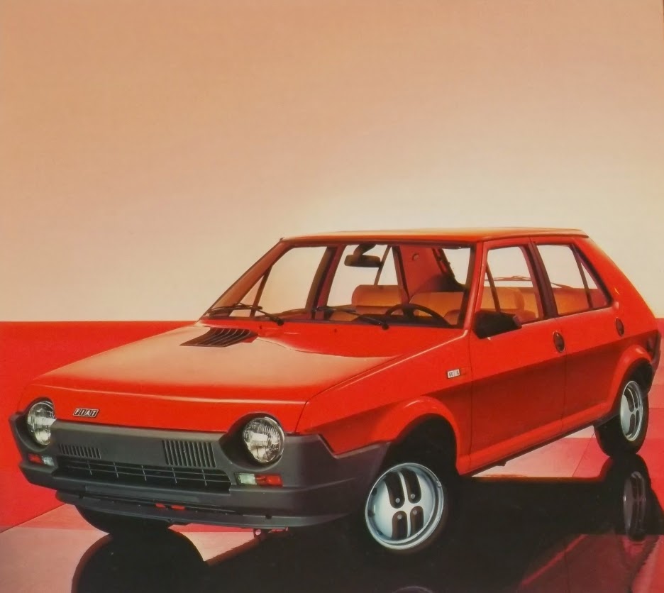

Jako fetyszysta poszerzaków :)
chyba wolałbym w Niewiadówce jakąś nietypową felgę o standardowej szerokości. Jakiś rzadki alus albo unikatowa stal np. z Ritmo
http://2.bp.blogspot.com/-r1yD1LyHkJY/U ... CF2800.JPG
Ewentualnie jak chcesz się wyróżnić do AIR Ride :)
A jak się prowadziła przyczepa po zakupie? Skakała?
