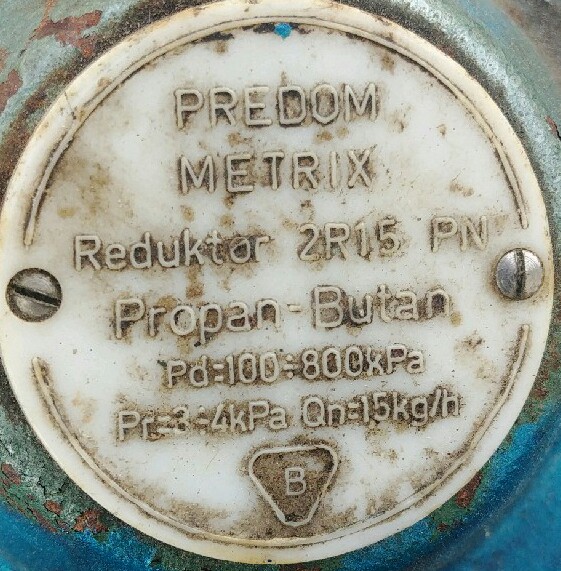

Jest o filtrach ale....Mam do wymiany /profilaktycznie/ reduktor.
Musze jednak miec taki z manometrem zużycia. A ze jest wg starych norm, to nijak nie moge dojść jaki kupić ?
37?
Ooo, taki mam
Ostatnio zmieniony poniedziałek, 22 lip 2019, 13:00 przez misha22, łącznie zmieniany 1 raz.
Posty: 832
Re: Filtr gazu
Postautor: misha22 » poniedziałek, 22 lip 2019, 12:59
He, jakie to dobre, doczytałem:
3-4 kPa
ale dopiero jak powiekszyłem na monitorze:)
to co, 37?
