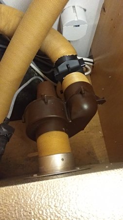

W końcu dzisiaj znalazła się chwila żeby wejść do przyczepy i pogrzebać przy trumavencie, a właściwie zastąpić go multiventem. Multivent zasadniczo jest do wspomagania trumaventa w długich przyczepach jednak producent dopuszcza użycie go jak trumaventa. Urządzenie jest trochę mniejsze i ma tylko dwustopniowy włącznik, ale poza tym działa tak samo. Inny też jest trochę montaż, bo nie przykręca się go bezpośrednio do obudowy a za pośrednictwem kawałka rury spiro.
Moc 3 lub 6 watt.
Najpierw trzeba było dorobić adapter. Jest oryginalny ale drogi i nie znalazłem go w żadnym sklepie więc mój osobisty tokarz mi taki dorobił.
Adapter
Później to już prościzna.
Rura, trójnik, kawałek listewki jako podstawa i po robocie.
Przymiarki
Ponieważ trzeba było dołożyć trójnik żeby rozprowadzić ciepło na przód i na tył to zamiast orginalnego ttrumy dałem trójnik od webasto. On co prawda ma średnicę o 5 mm mniejszą niż truma ale to nie przeszkadza, bo rury zamiast do wewnątrz świetnie pasują na zewnątrz. Webasto o połowę tańsze i dodatkowo ma przepustnicę do regulacji strumienia powietrza.
Gotowe

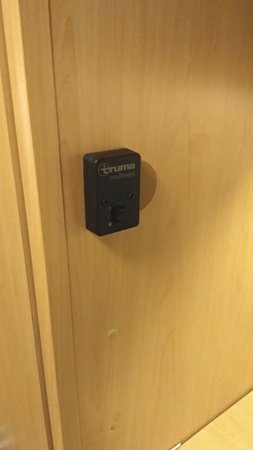

Wyłącznik trochę prowizorycznie na razie, bo muszę dopasować jakąś puszkę. Wcześniej miałem włącznik wpuszczany w ścianę teraz mam natynkowy i muszę tą dziurę jakoś zaślepić.

Termostat to ma? Bo widzę tylko dwa biegi.
