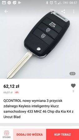

Może pasować? Trzeba by doczytać co z programowaniem ale grot wydaje się taki sam.

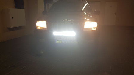

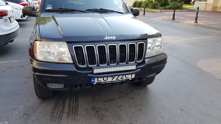

A ja z racji powrotu do jazdy w dalsze trasy nocą (w dzień szkodniki za bardzo się nudzą) wzbogaciłem holownik o listwę ledową. 126 W LED robi robotę.
Podłączyłem pod długie, ale przez przekaźnik z opóźnieniem żeby na mrugnięcia listwa nie reagowała i działa to mniej więcej tak

Teraz to oprócz dojrzewającego rzepaku całe siano w okolicy będzie suche po twoim przejeździe :lol:

:lol: :lol: :lol: ale masz ładnie wypolerowane lampy :mrgreen: faktycznie, rzepak dojrzeje a siano wyschnie :lol:
Ostatnio mój kumpel dostał fioła na lampy i żarowki ledowe, dosłownie zrobił z auta choinkę. Taką listwę tylko podwójną zamontował na belce dachowej, daje czadu ale wygląda to masakrycznie.

No właśnie nie chciałem jakiegoś dramatu na dachu. Poza tym na dachu to rowery, boksy itp.
W pickupie miałem kiedyś halogeny na zderzaku i było super. Teraz poszedłem do przodu z technologią i dałem ledy.

Jakby tak dłużej na te drzwi poświecić to mogło by dziurę w blasze wypalić :mrgreen:

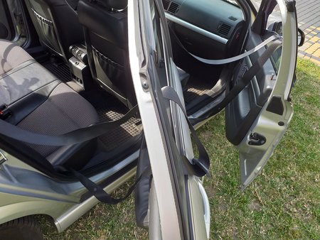

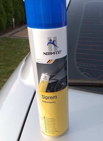

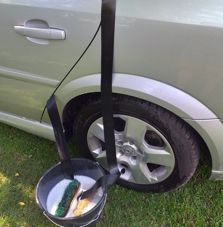

Dzisiaj w swoim holowniku wyprałem pasy, wysuszyłem w temp.otoczenia t.j. 35 stopni a następnie spryskałem silikonem w spreju do tego przeznaczonym. Pasy szczególnie na przednich fotelach ciężko się zwijały a teraz to panie fabryka. Przy odpinaniu trzeba uważać bo rękę urwie :mrgreen:

O widzisz, a ja się zastanawiałem nad wymiana... Dzięki za pomysł, będę kopiował :)
