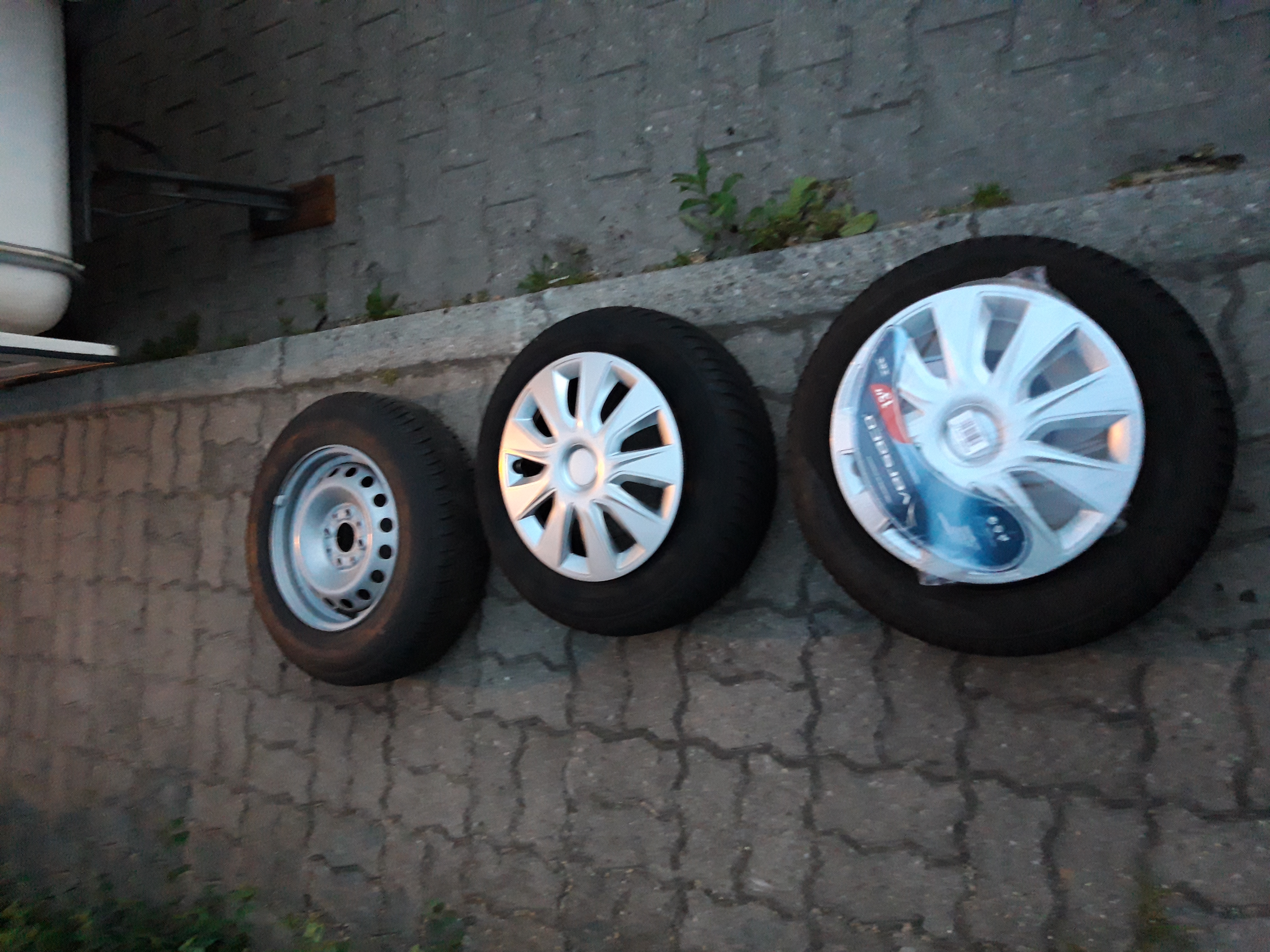

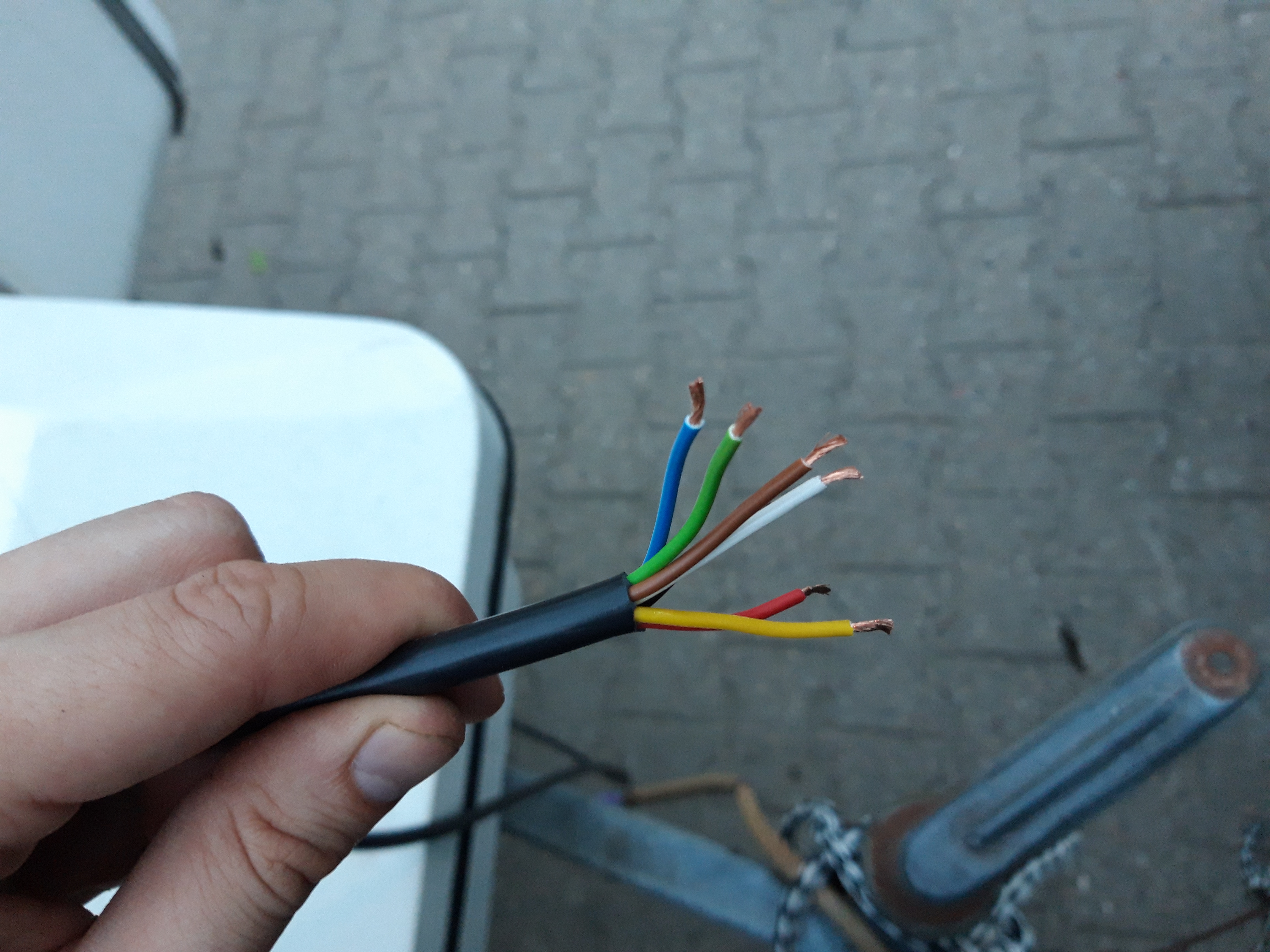

Witam, dzięki za słowa otuchy, zaczynam działać ze światłami wtyczka 13 i kabel (7 m), światłą podłączyłem na krótko i o dziwo działają. Złącza robione na konektory. W przyszłości dołożę bezpieczniki i dodatkowy przewód do ładowania akumulatora.
Dokupiłem też parę fantów:
-opony 155/70r13 wielosezonowy
-farbę do pomalowania felg i osi - wygląda to paskudnie...
i jakieś drobiazgi
-przypomniało mi się, że mam koło od Pandy-więc mam i zapas. Chciałem sprawdzić czy będzie pasować... ale... śruby tak trzymają, że szok. Dostały WD, ciekawe czy pomorze.

Może przełożysz oś nad resor - będzie niżej.
BTV? Rejestracja z Białegostoku?
Re: Zaczynamy remont zapiekanki.
Tak rejestracja BTV poprzedni właściciel nie przerejestrował. Wydaje mi się, że ktoś koła założył od dużego fiata a powinny być od malucha dlatego tak wysoko stoi. Ale pomysł dobry. Pomyśle jak będę mieć już całe wyposażenie (obciążenie) jak się kołą zmieszczą zmienię oś na resor).

Felgi chcesz malować pędzlem tą farbką ze zdjęcia? Sugeruję spray. Jedna puszka wystarcza na parę i jeszcze zostaje. Mi poszła puszka i troszkę na 4 felgi 13"
Przed malowaniem dokładnie oczyść.
