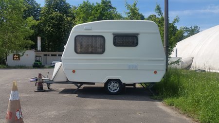

Postautor: chiccoo » piątek, 24 maja 2019, 11:53
U mnie jest z Poloneza 13" z oponą 175/60R13 i z CC Sporting 13" z oponą 155/70R13.
Wszystko ładnie gra i nic nie trze.
Pamiętać trzeba jeszcze o nośności- mają ok 460kg i 420 kg na koło.
Później zrobię foto to będziecie widzieć jak to wygląda u mnie na tych felgach.

Postautor: chiccoo » piątek, 24 maja 2019, 17:30
Jak powiedziałem tak zrobiłem.
Felgi 13 z Seicento CC
Felgi 13 z Poloneza
