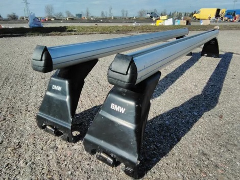

Woziłem cztery rowery na dachu zarówno na tanich belkach polskiej produkcji (Amos) które wyglądały na wiotkie jak i na oryginalnych belkach od BMW, VW, Opla czy teraz Dacii. Te tanie też dają radę ale jednak oryginał to oryginał a te często można kupić dość tanio tylko trzeba wyhaczyć. Jeśli nie zależy Ci na wyglądzie to śmiało możesz wybrać te tańsze stalowe. U nas takie belki przejeździły masę kilometrów z czterema rowerami i choć faktycznie lekko się uginały, nigdy nie odkształciły się trwale. Co do jakości to wiadomo, nie można za dużo oczekiwać. Gdybyś chciał kupić te nowoczesne aluminiowe to uważaj bo mają czasem takie przekroje, że niewiele uchwytów rowerowych do nich pasuje. Całkiem fajne i w dobrej cenie belki na relingi widziałem kilka razy w Lidlu.

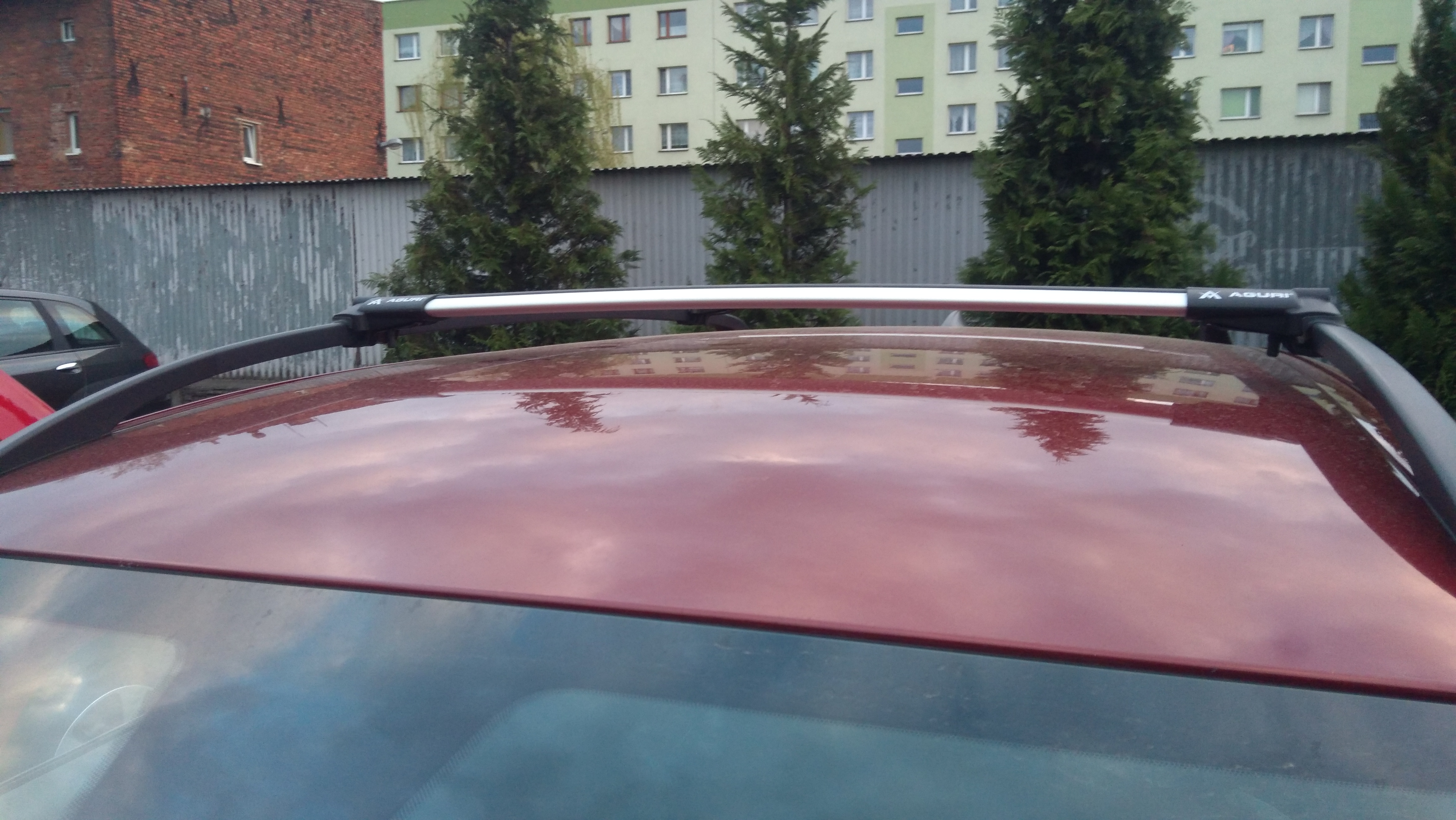

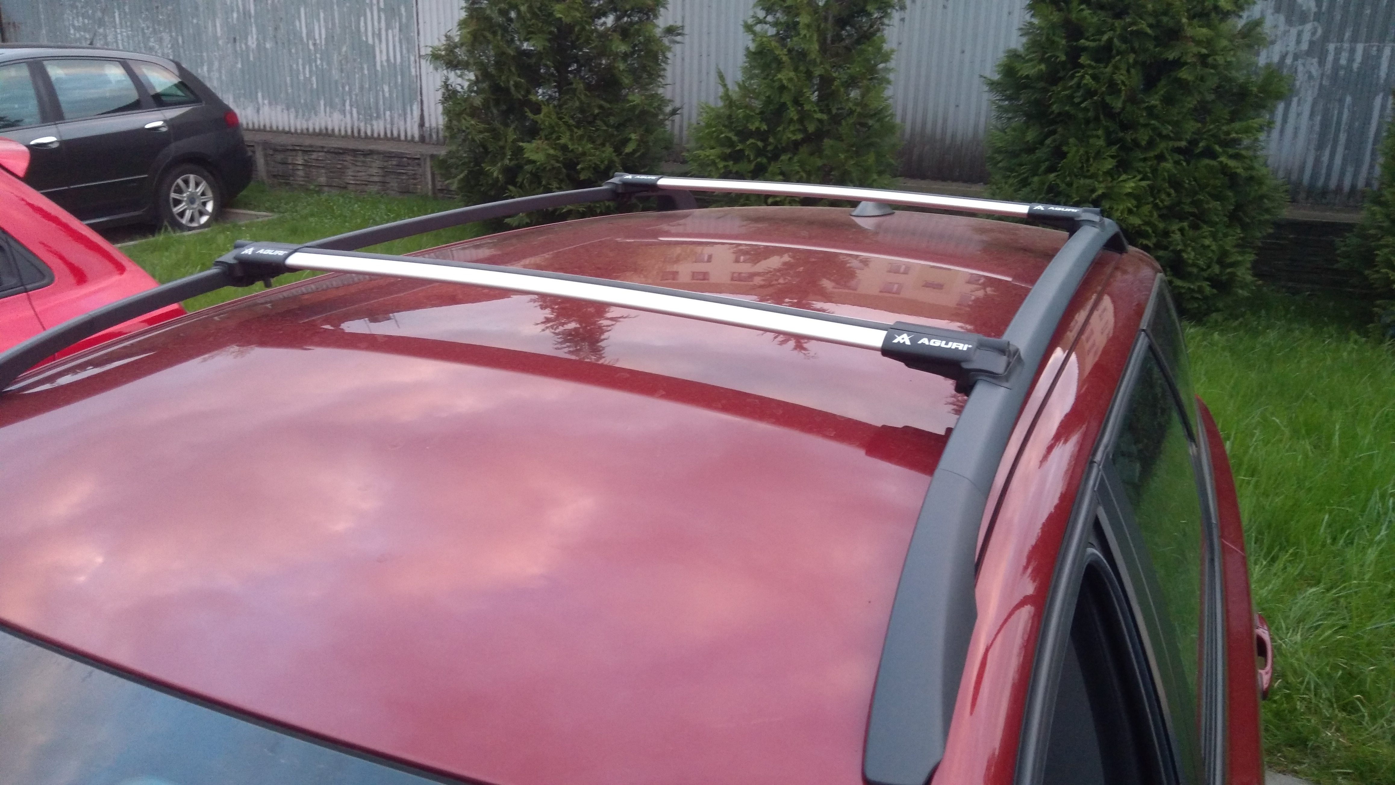

Ja niedawno kupowałem polskie Aguri. Wyrób mega profesjonalny, aluminiowy co prawda ale wzór praktycznie kopia OEM Volvo. Różnica w cenie ok połowa brandowanych belek. Bardzo solidne ale mają jeden minus.... Są szerokie na tyle, że standardowe cybanty od uchwytów rowerowych nie dawały rady objąć. Firma Aguri ma swój system mocowania Klick-On więc stąd taka szerokość. Ale po drobnej przeróbce cybantów wszystko da się założyć.

Murano pisze:Ja niedawno kupowałem polskie Aguri. Wyrób mega profesjonalny, aluminiowy co prawda ale wzór praktycznie kopia OEM Volvo.
Te belki Aguri wyglądają mega dizajnersko i są faktycznie porządne ale wadą może być to, że są krótkie. To znaczy nie leżą powyżej relingu tylko są rozparte pomiędzy a to znacznie ogranicza możliwości montażowe. Gdy zakładam cztery uchwyty to nieraz po jednym z mocowań skrajnych wypada na zewnątrz względem relingu na dachu a przy tego typu belkach jest to niewykonalne. Tak samo nie założymy na nich jednocześnie wąskiego boxu i dwóch uchwytów rowerowych. No ale jak ktoś nie wozi tyle na dachu to spoko, zaletą jest mniejsza wysokość położenia belek.

I o tym pisałem w poprzednim poście. Nie wiem dlaczego robią takie szerokie te belki, chyba tylko o wygląd chodzi bo gdyby rozchodziło się o zwiększenie sztywności to raczej powinny być wyższe. Taka ciekawostka, idealne pod tym względem są oryginalne belki do E36. Są aluminiowe i super sztywne ale mają normalną szerokość co umożliwia montaż dosłownie wszystkiego co nam wpadnie do głowy. Można zastosować klasyczne obejmy albo wsuwki wsuwane w szczelinę u góry belki, wtedy np. box wygląda jakby tylko na nich leżał, nie widać żadnych mocowań. Dla mnie belki idealne

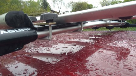

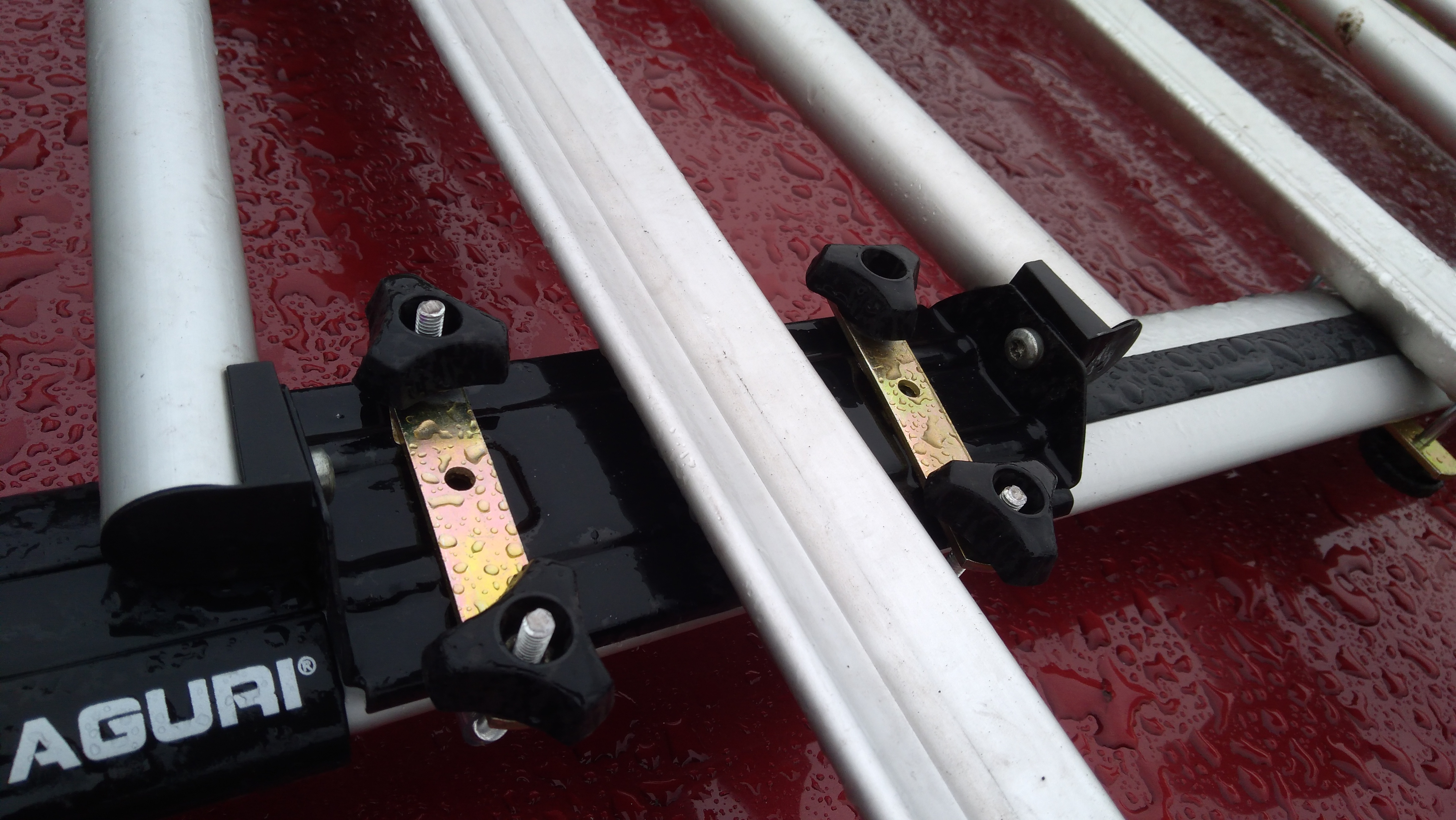

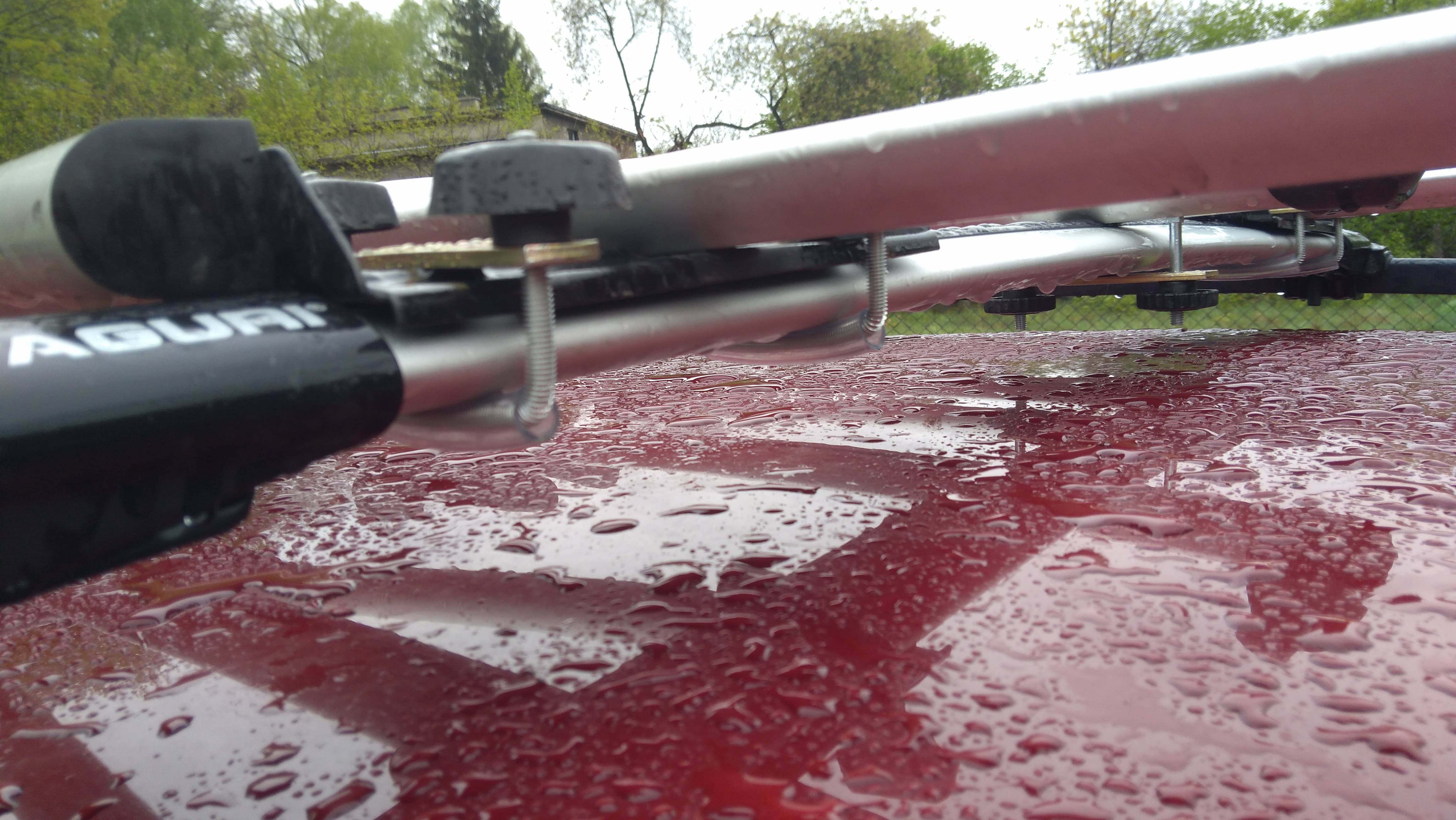

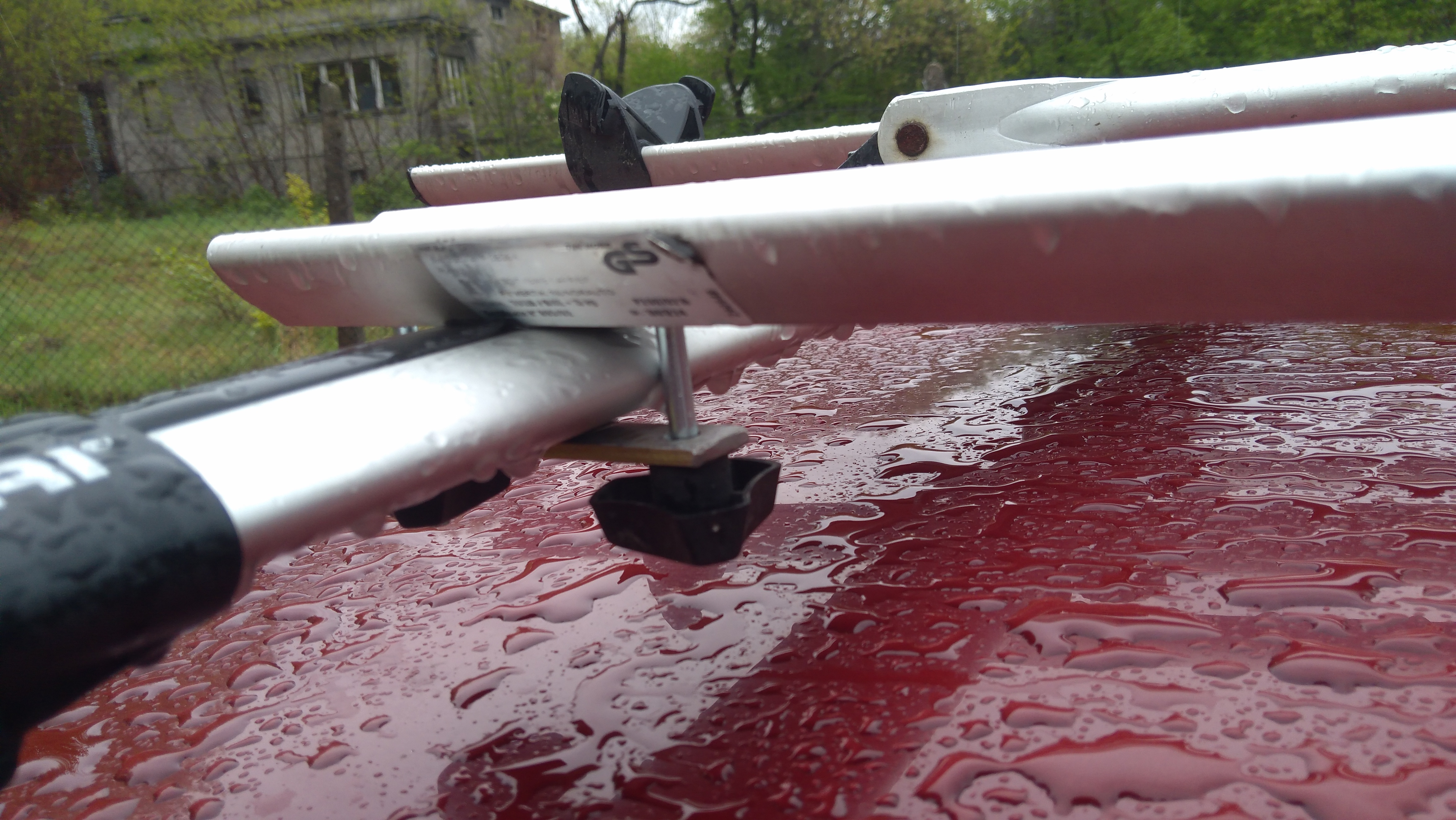

Kubuś, 3 duże rowery, prawie 50 kg na dachu Zabrze-Cichowo-Zabrze 600 km. Nawet nie drgnęły.
Co, że nie estetycznie? 34 trytytki którymi zabezpieczam rowery wyglądają gorzej
Pominąłem jeden otwór w cybancie przednim? Spróbuj to ruszyć! Każdy uchwyt trzyma 6 śrub. Zero możliwości przesuwu a cybant spina to przez belkę dookoła.

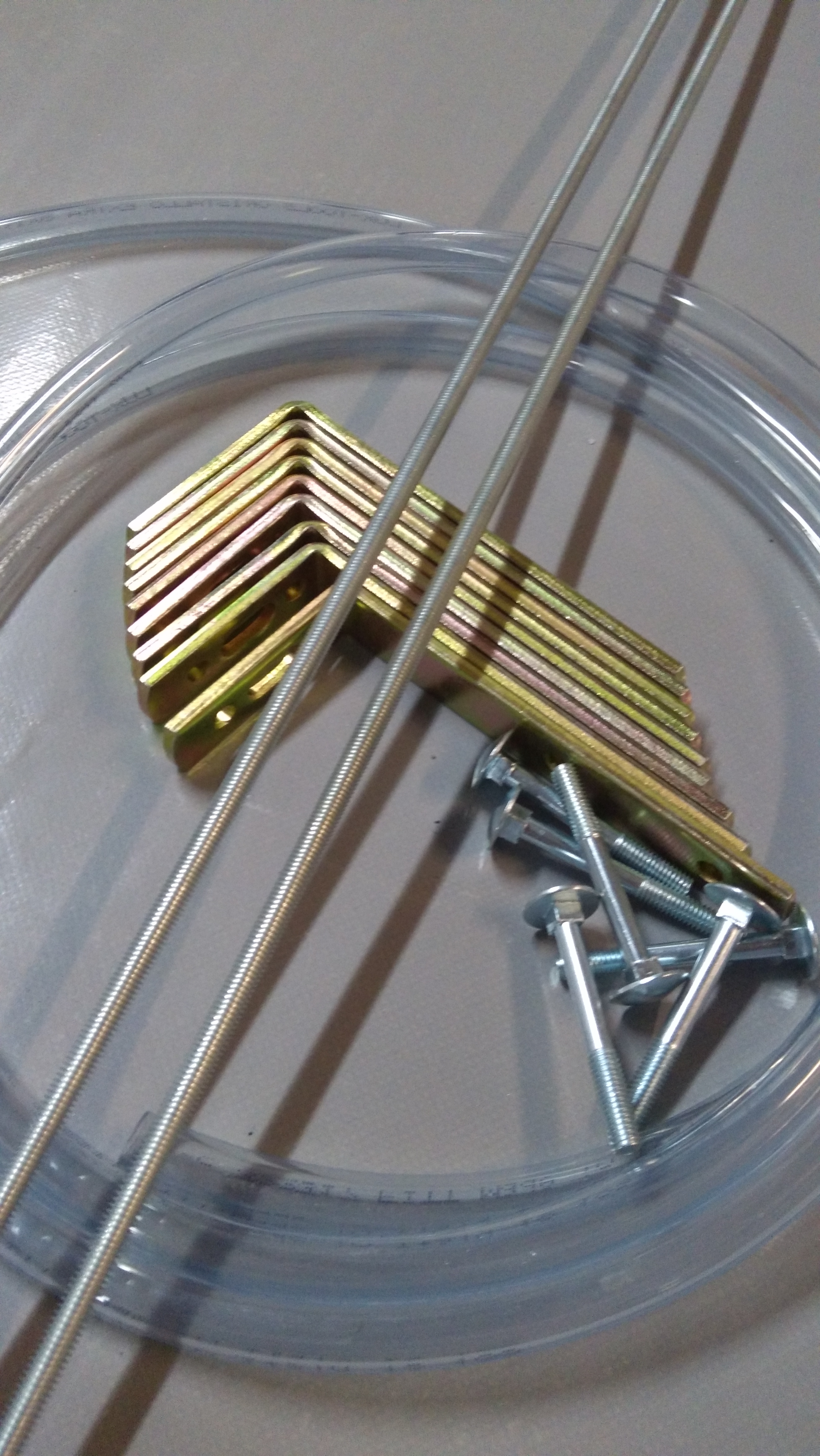

Dalej nie rozumiem twojego "przemilczenia". Poza tym, że poszerzyłem cybanty nic konstrukcyjnie nie zmieniłem. Poza tym ponad rowerami ważniejsi dla mnie są pasażerowie, także wszystkie te testy, że o dzwonie w ścianę nie wspomnę nic ciekawego nie wnoszą. Chyba nie chcesz powiedzieć: "mam tylko złamaną nogę i rękę, na szczęście rowery całe..."
Jest dobrze Kuba, uwierz! Pojawiła się myśl o zamianie uchwytów na Aguri ale 270 zł za jeden gdy mam 3 pełnosprawne aluminiowe jest słabym posunięciem.
Re: Belki relingowe na dach

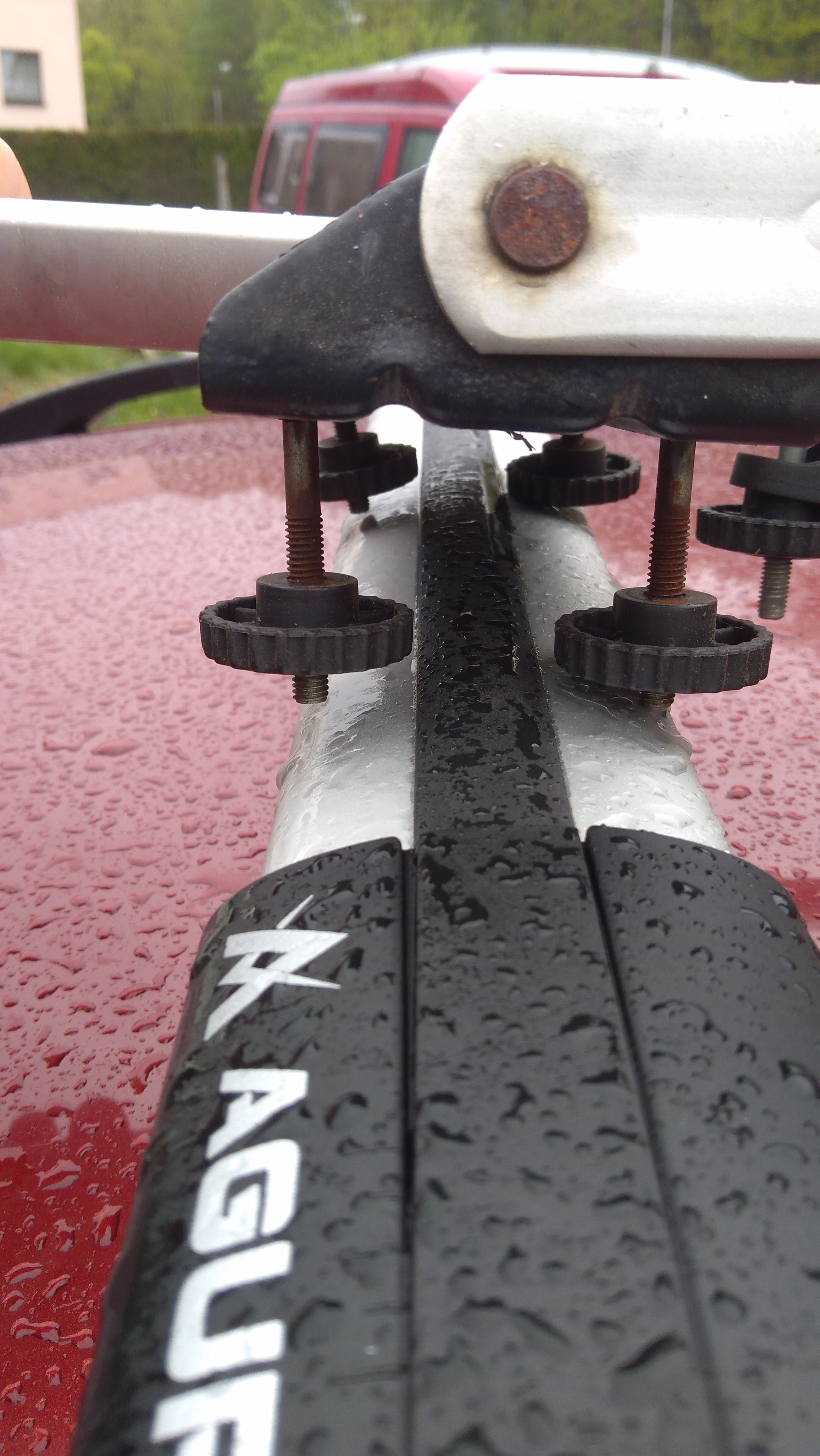

Marcin, dla mnie niedopuszczalne zrobienie cybantów z preta gwintowanego. Pręt już jest pekniety na zagieciu. Może tego nie widać ale jest. Delikatnie odegnij w drugą stronę i strzeli. Nie wiem dlaczego tak jest, może przez gwintowanie. Ale dla mnie osobiście to jest za słabe mocowanie. Już lepiej by było gdybyś wygiął pręt gładki, najlepiej na ciepło i nagwintował. Przemyśl temat stary...

Mnie się nie podoba, że element bazowy bagażnika przestał być elementem cybantu. Teraz masz tak na prawdę oddzielny cybant trzymający za uchwyt. To jest spora ingerencja w element konstrukcyjny bagażnika, a właściwie jego likwidacja. A mówienie jest dobrze bo szarpałem i przejechałem 600 km, a rowery nawet nie drgną uważam, że jest śmieszne. W razie ostrego skrętu lub hamowania działają takie siły jakich nie jesteś w stanie ręką wytworzyć. Poza tym szarpiąc ręką przykładasz siłę poniżej połowy koła, no może w połowie. A w przypadku ostrego skrętu siły działają zdecydowanie wyżej.

Kuba jeśli się przyjrzysz to zauważysz płaskowniki 3 mm (tak te złote).
W oryginale tego nie było. Uchwyt trzymał się tylko cybantem pod belką i na górze skręcony 4 śrubami do "podstawy" uchwytu (czarna blaszka 2mm). Obecnie nie jest tak, że wogóle to nie jest zakotwione. Dwa otwory z czterech dalej są spięte cybantem. Dwa pozostałe wypadają ściśle za belką i wszystko łączą dwa płaskowniki grubości 3 mm, których powtórzę jeszcze raz NIE BYŁO.
Mówimy o rowerach, sztuk 3. Około 16 kg jeden, podczas gdy takie rozwiązania (możliwe, że nieco grubszych przekrojów przenoszą całą przyczepę, czytaj - resory.
Często a nawet głównie w celu obniżenia osi resor jest podwieszany a wtedy cały ciężar "wisi" na cybantach, do tego przenosi takie drgania że "job twoja mać". Co wtedy z twoja teorią?

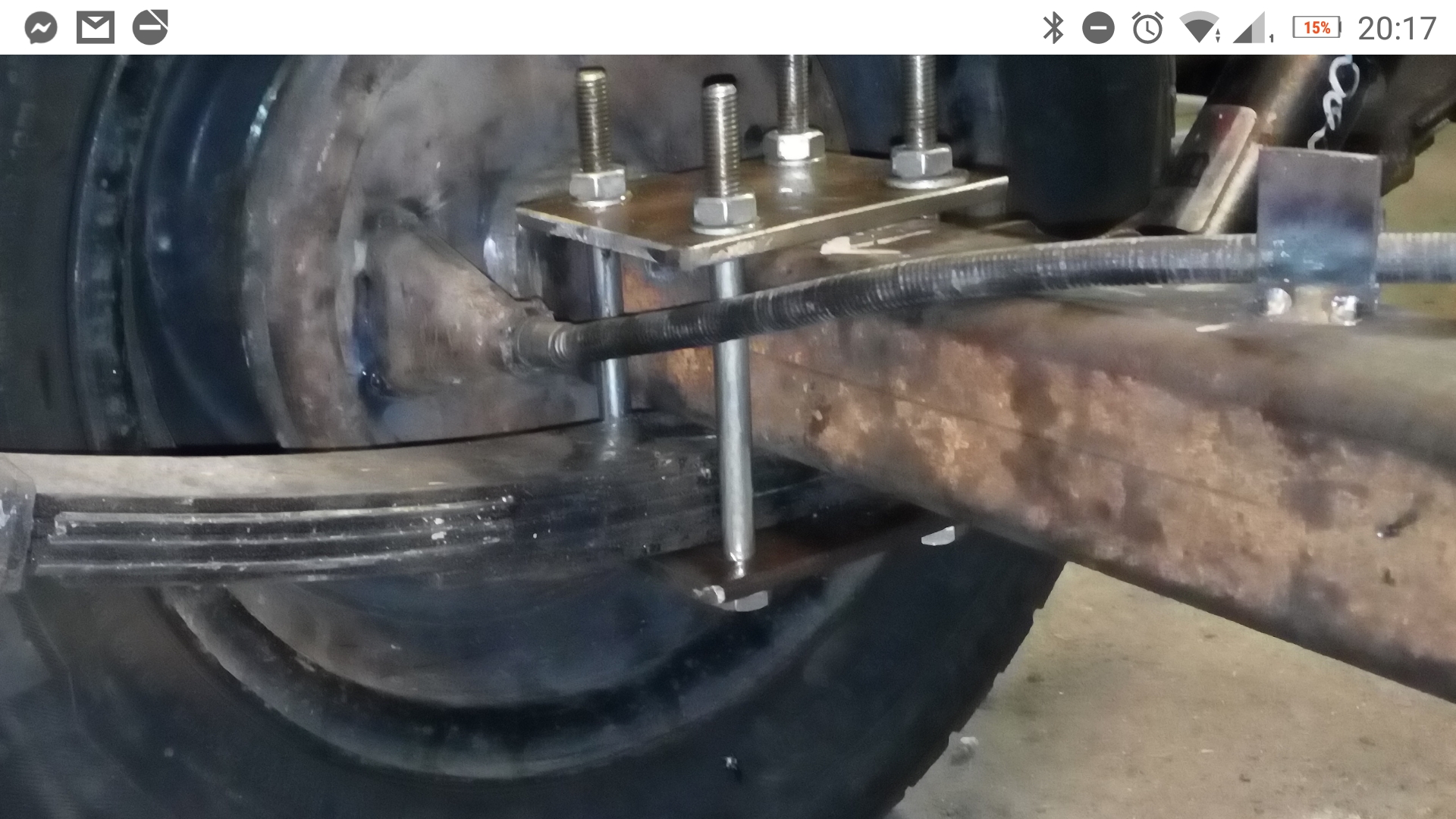

Marcin, naprawdę twierdzisz że takie mocowanie resora jest prawidłowe?
