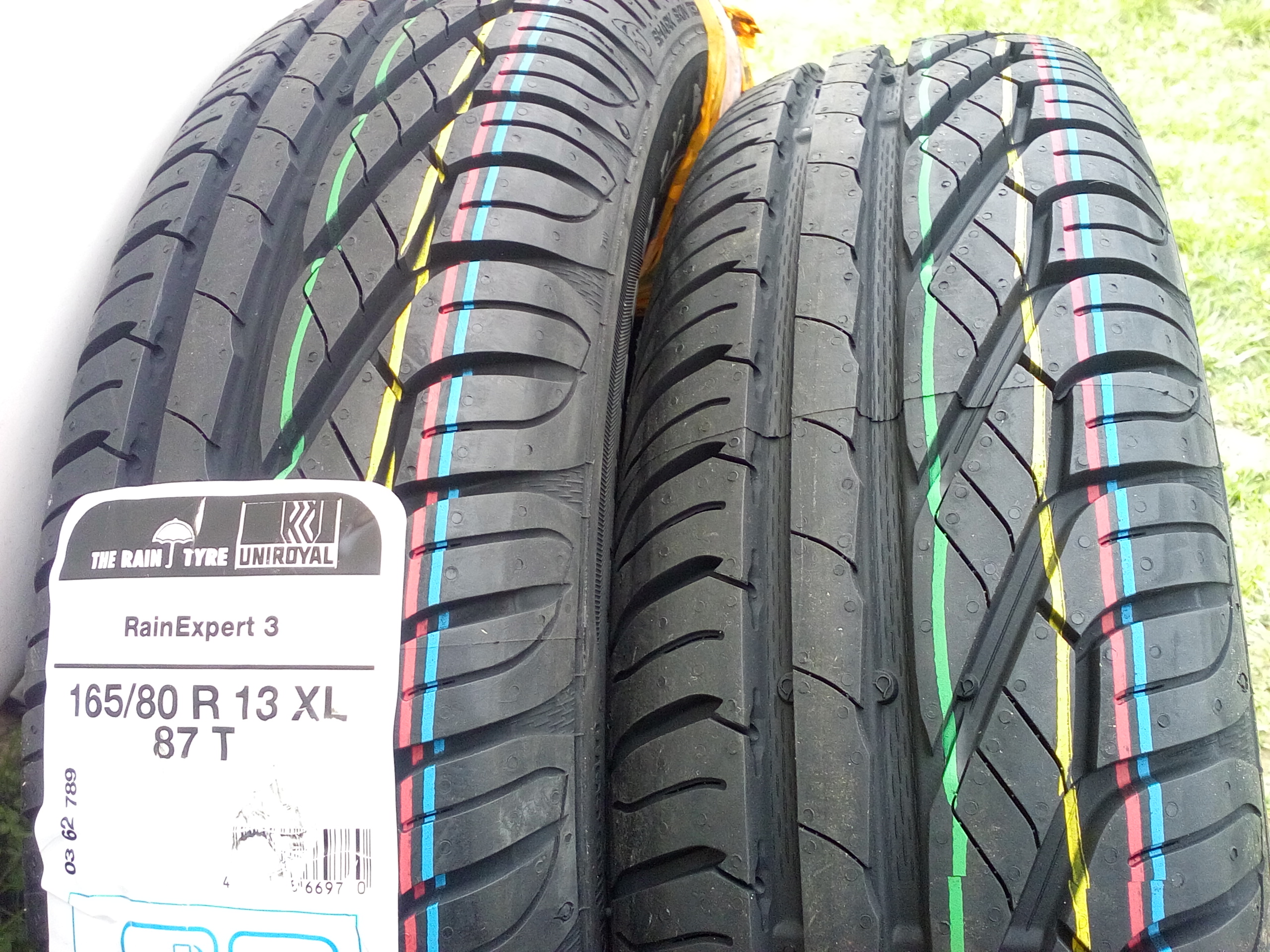

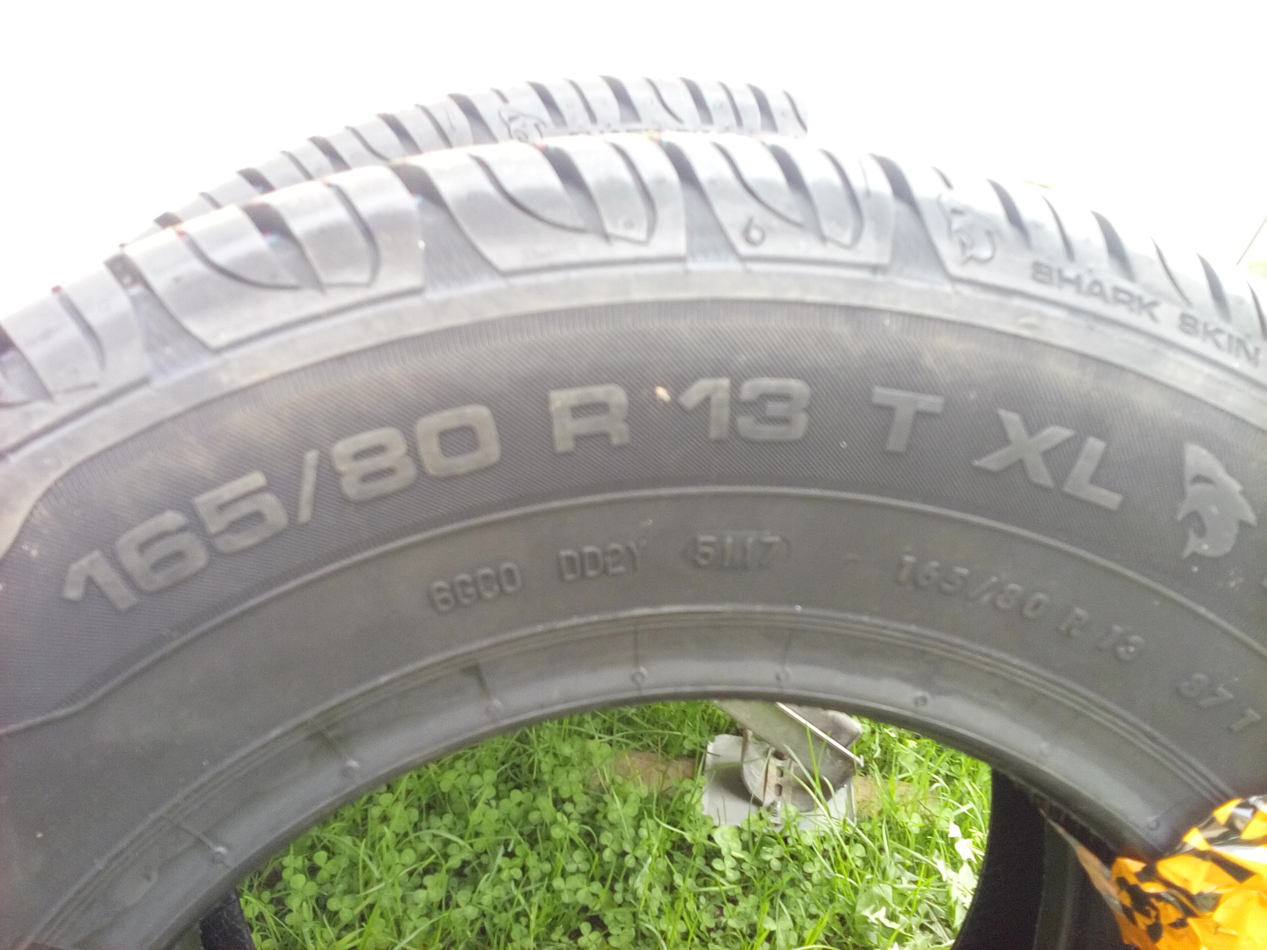

Ja natomiast jeździłem zapiekanką na samochodowych 165/70/13 indeks chyba 79 i zdawało mi się że jest dobrze, później przełożyłem te koła do enki i już trzeba było je więcej pompować bo były flaczki.
Po nabiciu ciśnienia 3,0 - 3,2 było ok, ale przyczepa bardziej skakała i jadąc dziurawą drogą miałem przypadki luzowania się szafy, czasami nawet wkręty były urwane.
Po zmianie na pełny profil i oponę wzmacnianą czyli 165/80/13 87T XL przyczepa mniej skacze i szafa ani drgnie ogólnie bardzo ładnie przejmuje nierówności, powietrza teraz pompuję nie więcej niż 2,6 przy wyjazdach dwutygodniowych (więcej bagażu i w cztery osoby) i 2,3 przy normalnych weekendowych.
Trzeba tutaj zaznaczyć że opona wzmacniana (XL) jest oponą jak sama nazwa wskazuje lekko wzmocnioną od samochodowej-osobowej, to nie jest opona typu "C" która jest wyraźnie twardsza stosowana w typowych busach.
Wg mnie, przy osi niewiadów większą część energii z nierówności pochłania opona, a następnie resztę wahacz z wałkami gumowymi w zależności w jakim są stanie, więc korzystnie jest mieć pełny profil opony (80).
Co do opon wzmocnionych (XL), to uważam że w zapiekance jest to zbędne (mniejsza masa przyczepy i mniej ekwipunku bo z zapiekanką mało kto jeździ w cztery osoby), w ence z większą masą i przy ekwipunku na cztery osoby wolę już mieć ten zapas nośności opony.
Obecnie śmigam na :
Kiedyś gdy miałem jeszcze n132t zaskoczył mnie zakręt 180 stopni, z górki na DK55 za Stolnem w kierunku na północ, przyczepa niemalże stanęła na jednym kole, bo drugie było na tyle odciążone że zablokował hamulec na zjeździe i opona starła się w miejscu zablokowania że trzeba było zmienić koło bo przestało być okrągłe. Cudem udało mi się wówczas pokonać ten zakręt, a nie chcę wiedzieć co mogło się stać gdyby wtedy ta dociążona opona strzeliła.
Od tamtej pory zawsze staram się mieć zapas kg na oponach.
