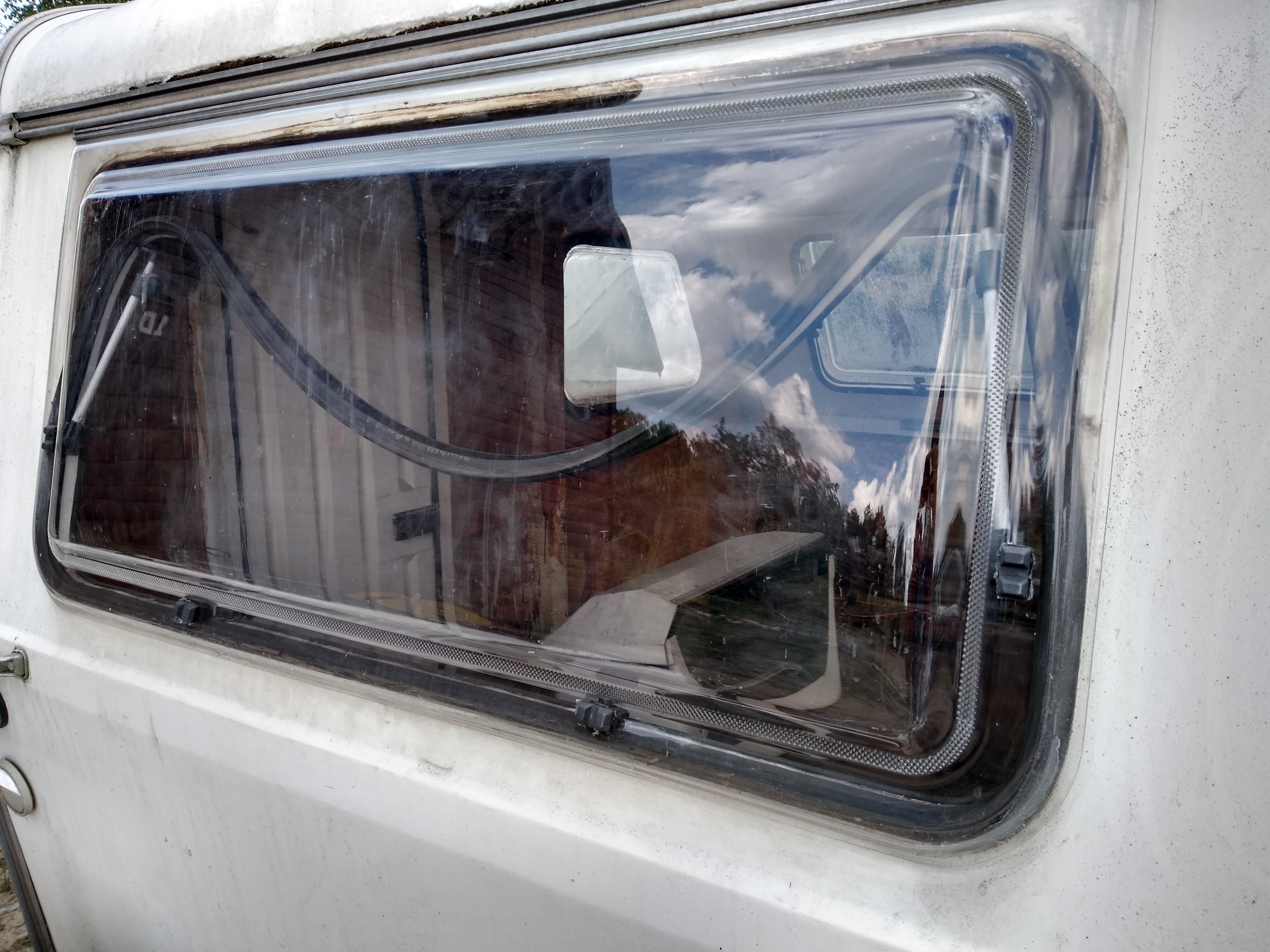

Jeśli nie będziesz dawał styropianu 5cm i dywanu to nie będzie za grubo :mrgreen:
Re: Nowy zakup
Postautor: oko » sobota, 18 maja 2019, 11:18
Tata Kazika pisze:
Taki mam zamiar, obawiam się tylko czy tapicerka+ ekran to nie za grubo pod uszczelki.
Ekranem nie dojezdżaj do samej uszczelki, zostaw ok. 1cm. Tapicerka ładnie wejdzie pod uszczelkę. Ja tak robiłem, a nie wyciągałem okien i musiałem wcisnąć remontówkę pod uszczelkę. Weszła bez problemu.
Posty: 7169
Re: Nowy zakup
Postautor: Murano » sobota, 18 maja 2019, 13:17
Tata Kazika pisze:
tantalos pisze:Spokojnie się da ale najwygodniej wszystko okleić i zakładanie okien na końcu.Mam na myśli nowe uszczelki bo ze starymi to nie wiem jak będzie.
Odetnij ekran wkoło okna tak jak jest to przetłoczenie (ok 2 cm) i dojedź tylko tapicerką. Wstępnie weź sobie wyrównaj tą krawędź aby nie było żadnych "ciućków" i glutów z kleju lub żywicy. Ładniej potem uszczelka siedzi. Brak ekranu na obwodzie 2 cm nie odczujesz termicznie a fajniej się to wszystko potem układa i montuje.

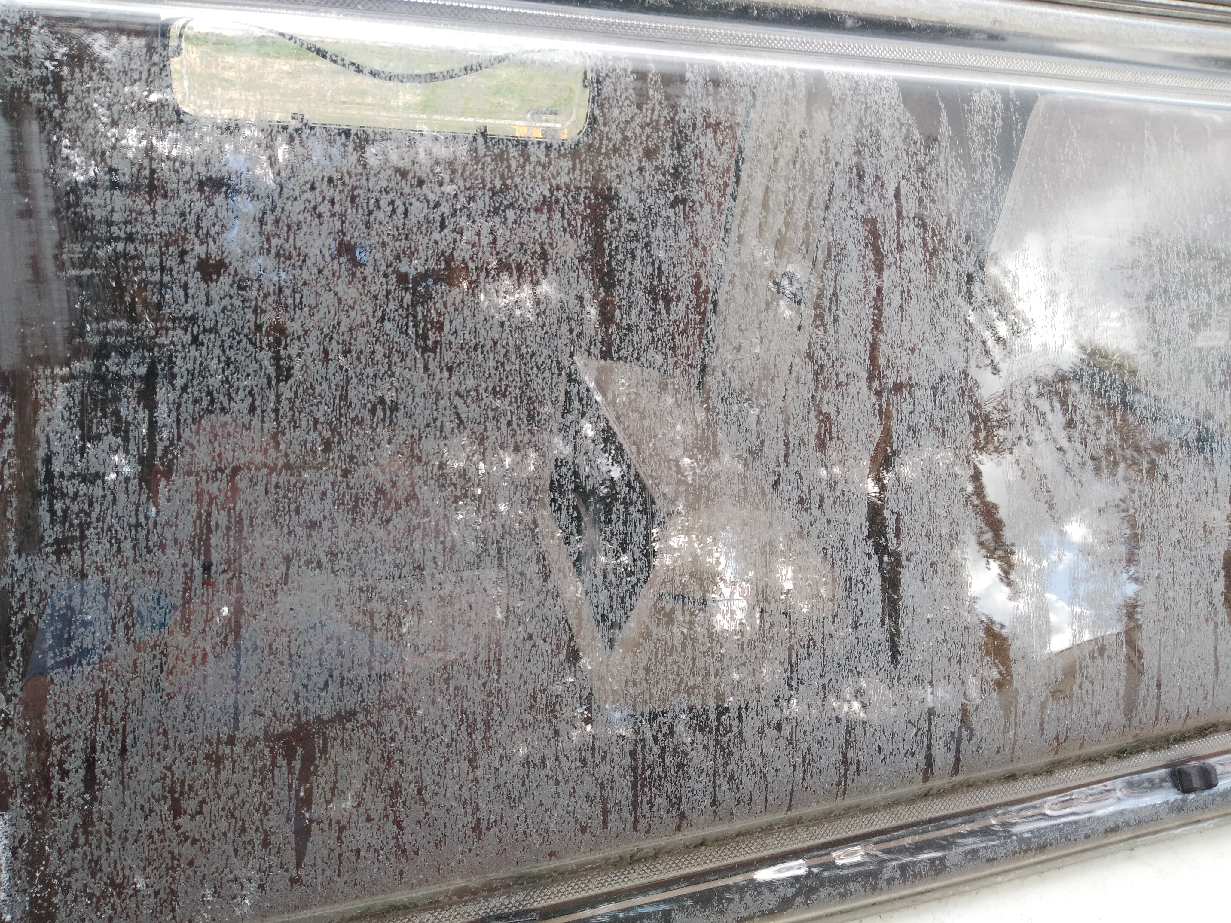

Dziś udało się trochę poszpachlować, porozwiercać pajączki a co najlepsze miałem pomocnika chętnego na zdzieranie foli z okien :) także przez jedno okno już świat widać :D

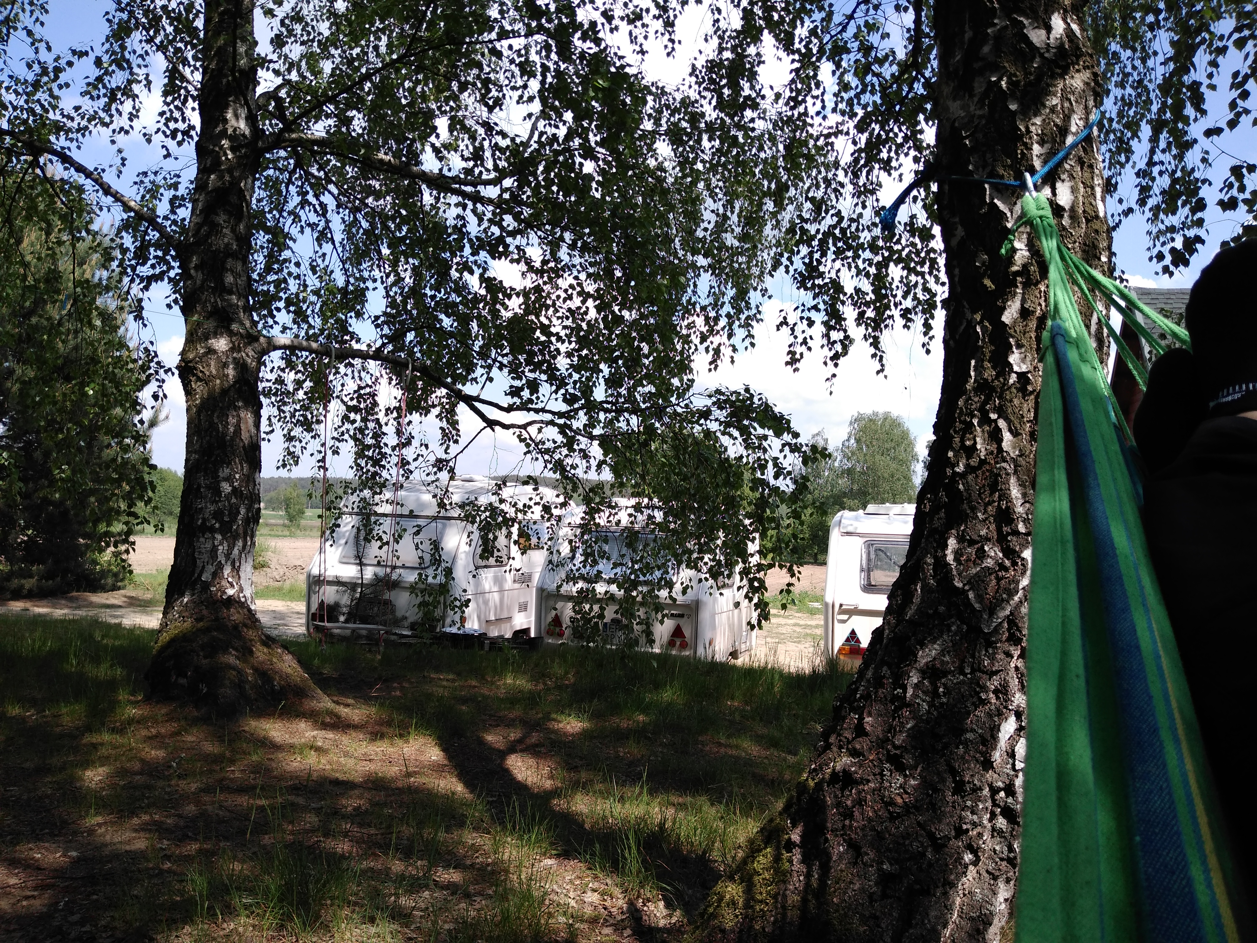

A dziś relax.
No dobra szyby skrobałem :D
Posty: 2688
Re: Nowy zakup
Postautor: tantalos » niedziela, 19 maja 2019, 14:15
Fajne pole kempingowe :lol:
Tata Kazika
Posty: 752
Re: Nowy zakup
Postautor: Tata Kazika » niedziela, 19 maja 2019, 14:18
tantalos pisze:Fajne pole kempingowe :lol:
Zapraszam :D jeszcze kilka się zmieści :D
