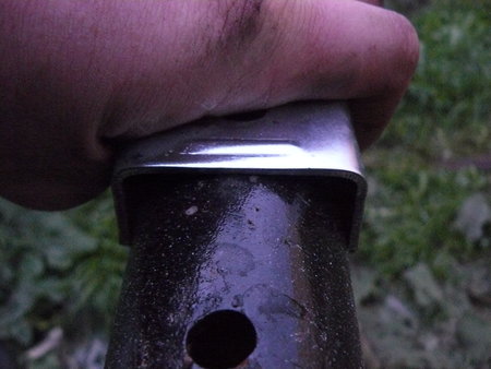

Marek kilka słów odn. zaczepu i szyb.
Forumowiczę mają częściowo rację z zaczepem. Ale możesz to łatwo poprawić - na okrągły dyszel naspawaj kątowniki cienkościenne aby kształt był kwadratowy. Zaczep będzie pewniej siedzieć. Tak kiedyś przerabiałem dyszel fi 90 od lawety pod nowe UN

Popatrzyłem na Twoje foki i mam wrażenie że nie ma między nami zrozumienia :mrgreen:
Mój jest dokładnie spasowany - musiałbym dospawać trójkąty wypełniające kwadrat opisany na okręgu.
Średnica rury u mnie jest bokiem kwadratu - na Twoich zdjęciach widać że dołożyłeś około 10mm. Na zdjęciu nie zmierzę ;)
Tak to wygląda - luzu tyle co kot napłakał ( można policzyć jak ktoś ma chęci ), ale dyskusja na 2 strony. Większy opór przy wywrotce da nawet jedna śruba niż tarcie pomiędzy rurą a półrurą.
