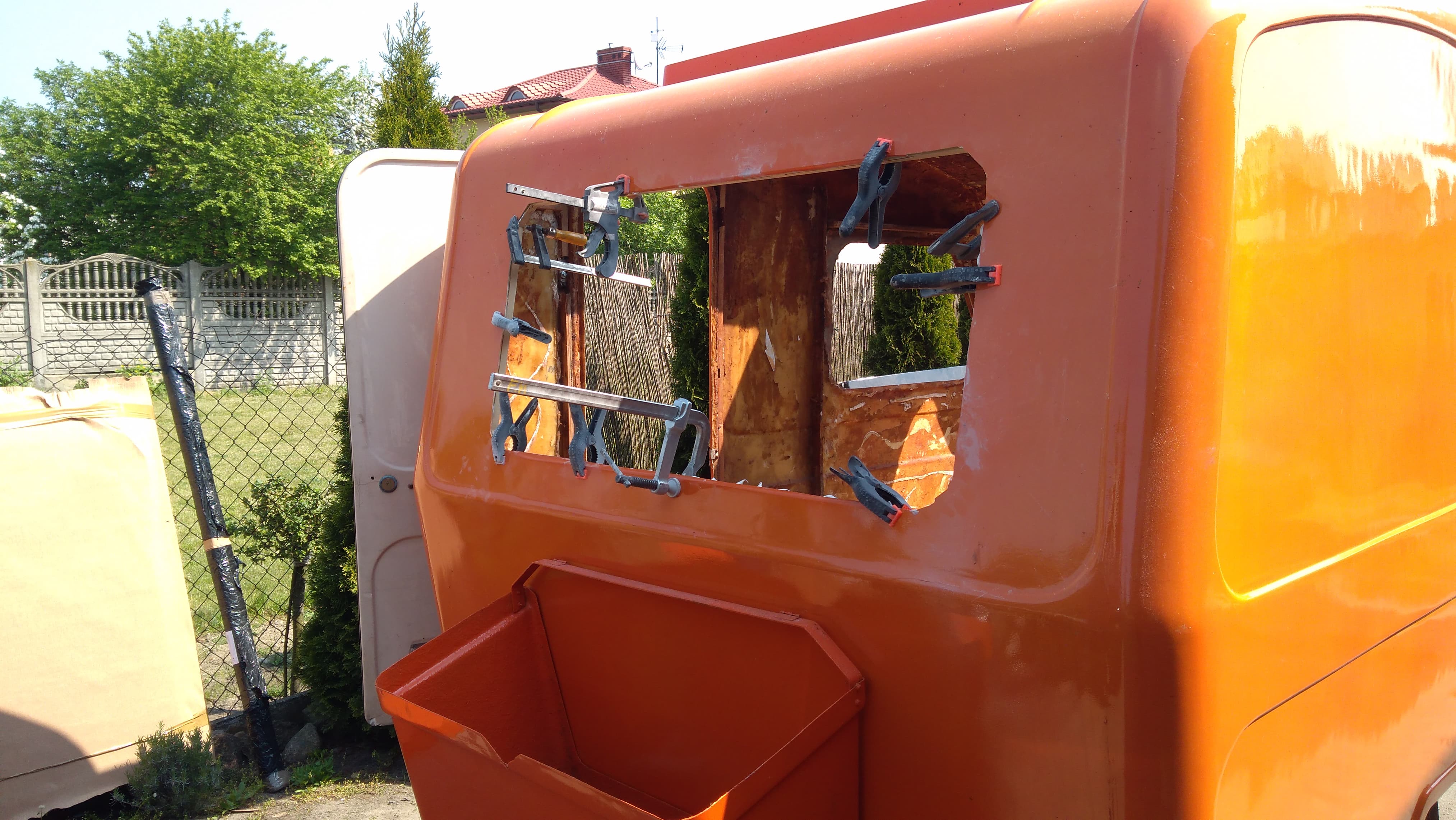

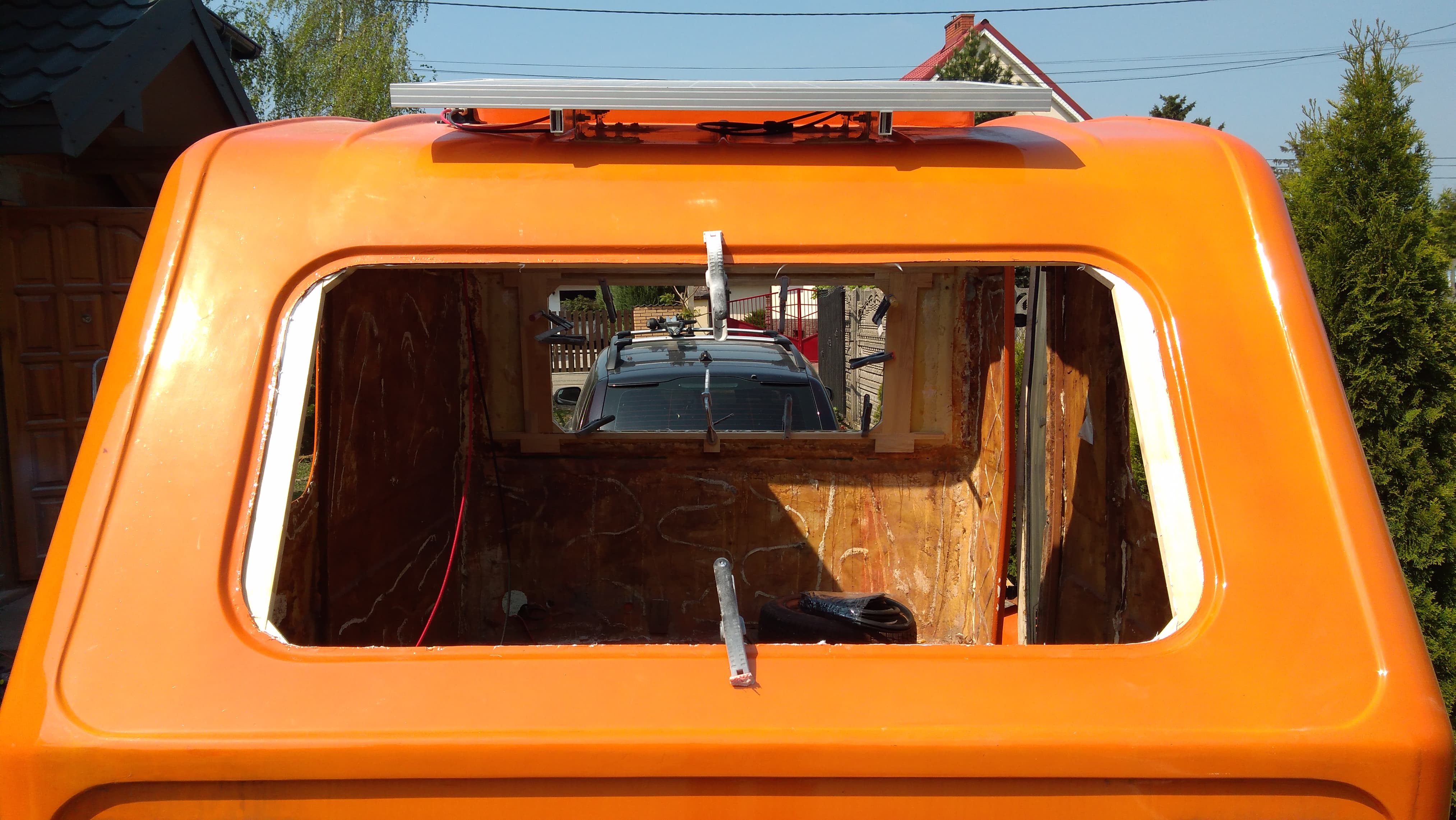

jeśli na przyszłość ktoś chce zmieniać szyby z zamkniętej na otwieraną to niech uzbroi się we włókno szklane...szyba stała ma 127cm a otwierana 120cm (dzięki Murano za sprawdzenie) i taki oto efekt jest na końcowym zdjęciu, mandaryna wróciła bez jednego okna...

__ArroW__ pisze:okejjjj mały up...
Nooo teraz to "cud malina"

Re: Ratowanie zapiekanki
Faktycznie "zonk"
Dobra szkoła na przyszłość dla osób decydujących się na takie zmiany
Dawid, teraz to już musztarda po obiedzie, ale to dobra nauka dla wszystkich chcących takie zmiany wprowadzać.
Dało mi to do myślenia bo od zawsze się mówiło, że da się stale zastąpić otwieranymi i rutyna wkradła się w życie. Fakt, osobiście jeszcze nie robiłem takiego upgrade'u i nie wiem czy bym to przewidział ale trzeba zwrócić uwagę na jedną sprawę, która wali po oczach, a mianowicie przetłoczenie wokół starych szyb...
Przy otwieranych ramka musi być na płasko, żeby uzyskać 26-27 mm pod uszczelkę. Nie pomyślałeś o tym wcześniej? Albo ktoś nie pomyślał?
Teraz widzę, że przód jest cięty na świeżo.
Kurcze, szkoda mi ciebie bo znowu trochę poprawek i robota od nowa. Miejmy nadzieję, że Twój przypadek będzie nauką na przyszłość. Powodzenia! Spinaj poślady i do dzieła, Ostrów tuż tuż...
Marcino rutyna, rutyna i jeszcze raz rutyna
 nikt przez to nie spodziewał się takiego strzała
, przednie okno również miało przetłoczenia, ale je wycinaliśmy i tym się również sugerowałem.
Dałem już cynk kumplowi po majówce idzie ogień z żywicą i dopiero poprawki lakieru, niestety mądry polak po szkodzie
, mówiłem,  że na tym forum jestem wyjątkowy
 dwa razy lakierować przed jednym wyjazdem to tylko może Cygan

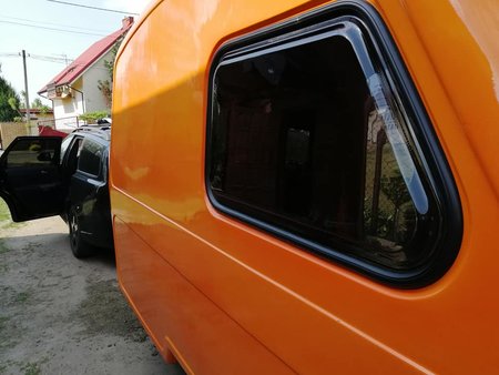

Przemek, szyby podwójne robią konkretną robotę, boczne wstawić była masakra takie sztywne, że aż wypierały
