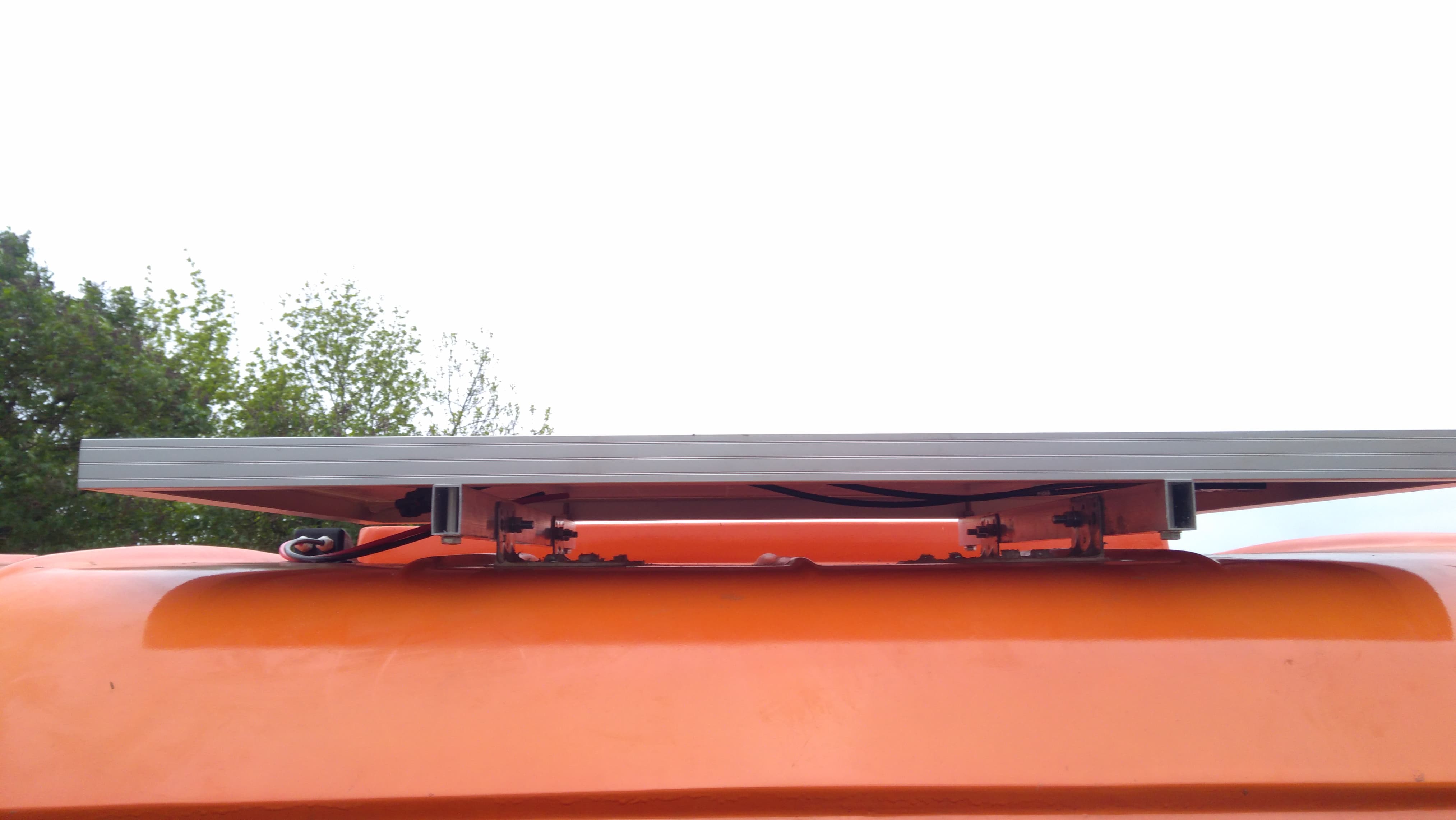

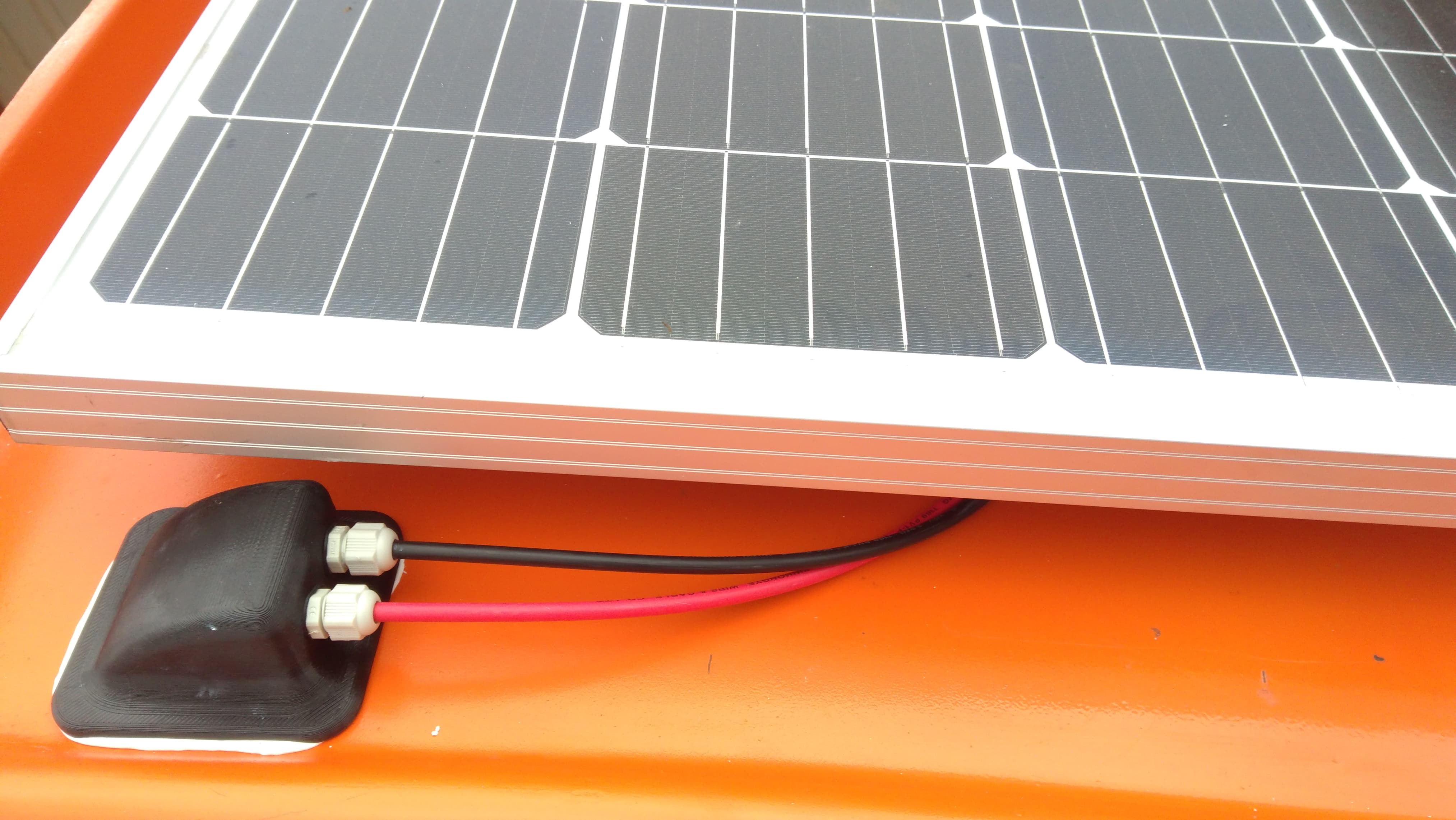

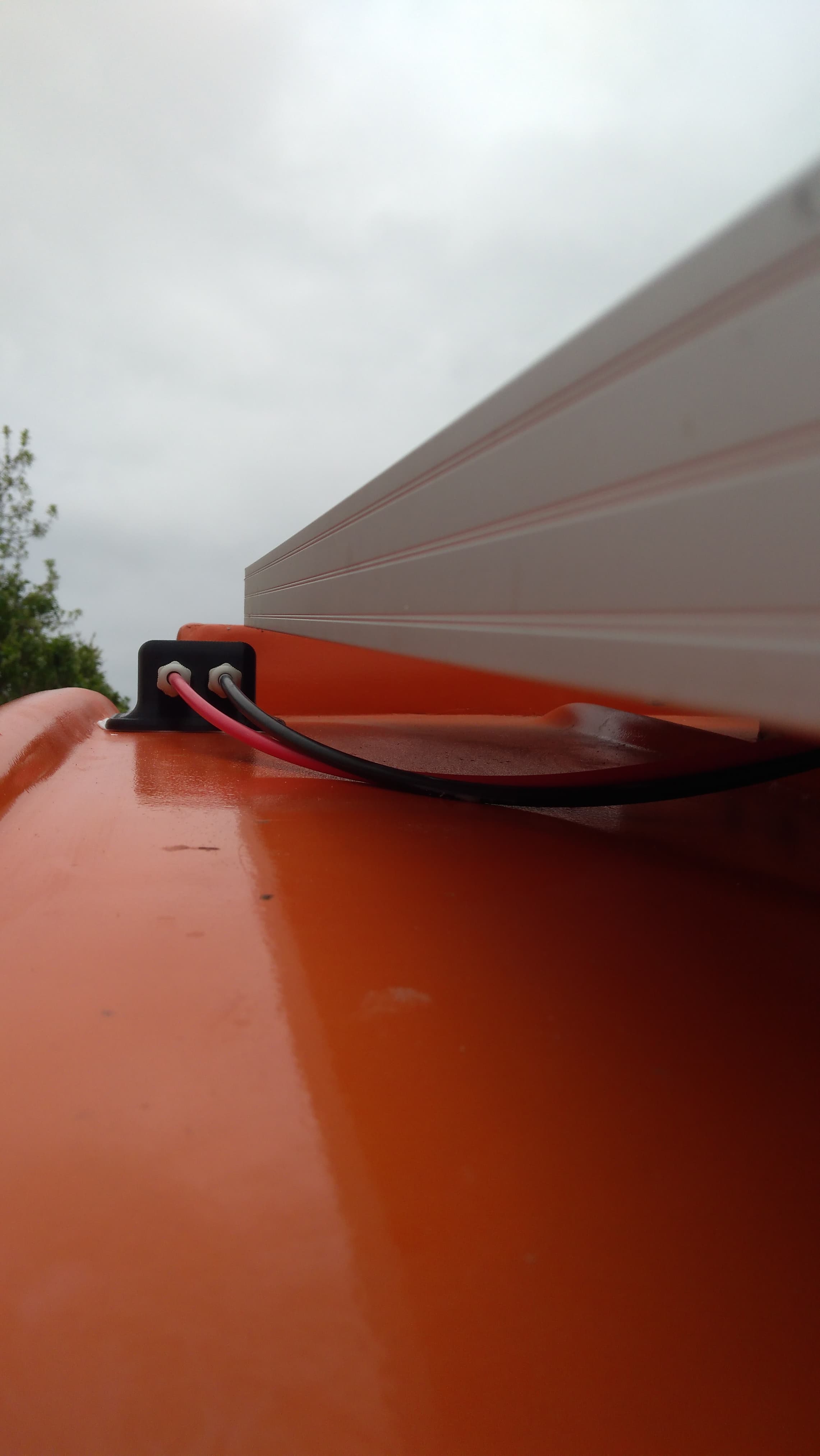

Wczoraj zamontowany przepust kablowy, niestety jutro dopiero dotrą wtyczki mc4 i będą testy elektrowni.
Muszę jeszcze poszukać zaślepek do profilu, ponieważ udało mi się tylko węższy dostać a zaślepek brak do niego, ale to nie jest taki problem ;)
Dziś dalsza część prac związanych z jutrzejszym wyjazdem mandaryny na montaż okien :)
Solar już dokręcony tak jak być powinno
przepust kablowy prod. Przemka ;)

__ArroW__ pisze:Wczoraj zamontowany przepust kablowy, niestety jutro dopiero dotrą wtyczki mc4 i będą testy elektrowni.
Testy możesz zrobić i bez wtyczek- zdejmujesz otulinę z 1.5 cm z przewodu skręcasz na np gwoździu i wkładasz , drugi podobnie tyle ze składasz na pół i do tego izolacja - nie miałem wtyczki i nie było w hurtowni wiec już dwa lata tak jeżdżę.

Victus pisze:
Tak wiem, że można na skróty, ale powiem szczerze, że uparłem się aby poczekać na wtyczki, które kolega Samoogon po złości mi wysłał za późno :P
Górę chce mieć dopiętą na gotowo, na dole będę sobie testował już na hura stąd mój czas zwłoki ;), ale dzięki za podpowiedź

__ArroW__ pisze:Górę chce mieć dopiętą na gotowo, na dole będę sobie testował....
Z tą górą na gotowo to uważaj.... Podpięte kable do solara i pełne słoneczko a na dole to nie jest zbyt bezpieczne. Zostaw go wypiętego na górze póki co.

Murano pisze:
Bez obaw Marcino, na dole będzie zaizolowane i odpowiednie zabezpieczone :), na hurra nic nie robię, ale dobrze, że piszesz mimo wszystko to jest napięcie :)

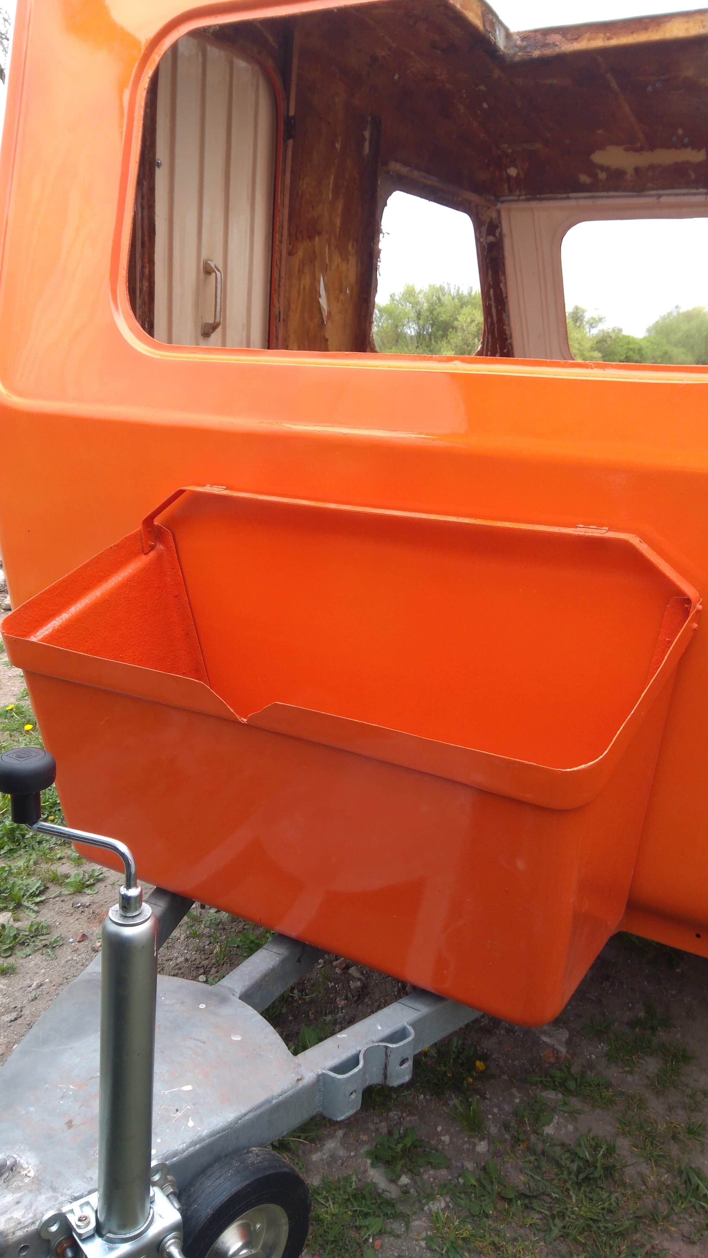

ps. kufer już na miejscu i od razu pytanie czy tylną górną część przykręcacie do ściany przyczepy żeby nie miała ruchu czy też nie?
kufer N132 :)
Posty: 1709
Re: Ratowanie zapiekanki
Postautor: ruciak76 » niedziela, 28 kwie 2019, 12:42
__ArroW__ pisze:ps. kufer już na miejscu i od razu pytanie czy tylną górną część przykręcacie do ściany przyczepy żeby nie miała ruchu czy też nie?
Kufer nie może być za blisko ściany przyczepy bo przy otwieraniu pokrywy, jej listwa ozdobna będzie Ci rysować przyczepę. W oryginale kufer przykręcony jest jedynie do dyszla.
Posty: 1653
Postautor: __ArroW__ » niedziela, 28 kwie 2019, 12:49
aaa ok dzięki Kondziu za podpowiedź, będę dopiero listwę jutro montował, dlatego zapytałem ;)
Posty: 5558
Postautor: RAFALSKI » niedziela, 28 kwie 2019, 13:08
__ArroW__ pisze:czy tylną górną część przykręcacie do ściany przyczepy żeby nie miała ruchu czy też nie?
Absolutnie nie, wszystko by się rozchwierutało. Buda pracuje bardzo względem kufra w czasie jazdy.
