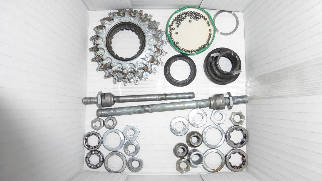

No to rowerek rozebrany na czynniki pierwsze. Rama będzie tylko dobrze wyczyszczona i zostaje w oryginale.
Części po kąpieli w ON, niektóre wyglądają jak nowe. Nic nie trzeba wymieniać, wszystko w dobrym stanie.
Takie tam, dwie epoki ;)

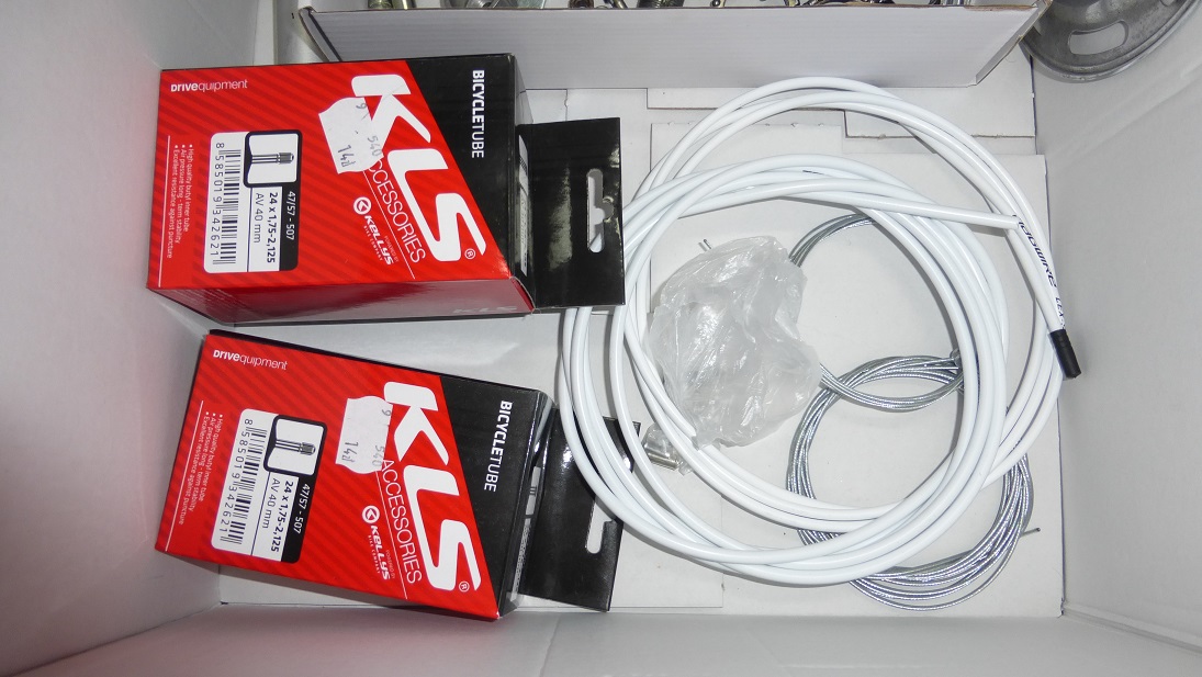

Ostatnie części domyte ze starego smarowidła. Wstrętna robota ale konieczna.

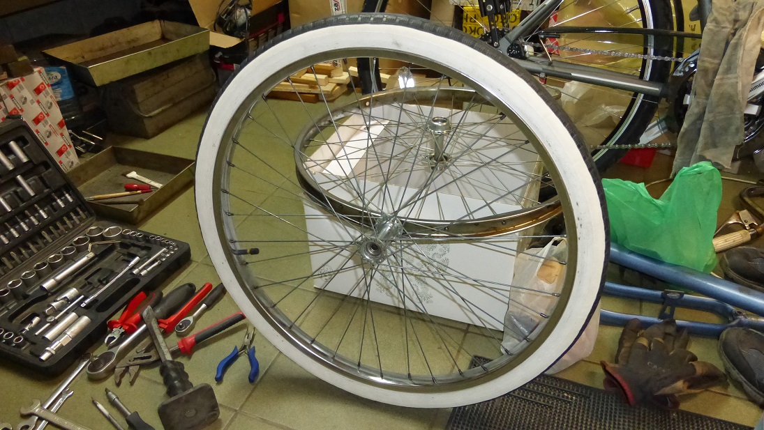

Zakupione nowe dętki, fartuchy obręczy oraz linki i pancerze. Te ostatnie chciałem zachować oryginalne ale niestety nie nadają się. Nowe są mega białe więc zastanawiam się jak je postarzyć wizualnie o trzy dekady aby pasowały do reszty ;)
Zrobiło się kółeczko :) Szprychy ponaciągane, udało się też przywrócić blask obręczom które były matowe i pokryte rdzawym nalotem. Żmudna praca ale efekt fajny.

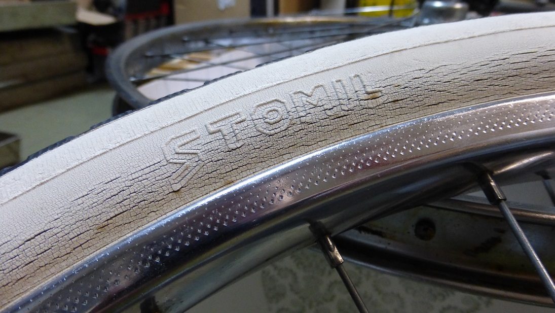

Oryginalne opony "zebra" ze Stomilu ładnie dało się doczyścić ale niestety swoje lata mają i są bardzo popękane. Mam nadzieję, że jeszcze trochę posłużą bo rowerek będzie robił raczej symboliczne przebiegi.
Teraz pauza na kilka dni bo inne zajęcia czekają.

Dobra robota! Linki możesz spróbować wykąpać w herbacie (mówię poważnie), powinny ładnie zżółknąć. Nie wiem jaką porowatość ma pancerz, ale powinien coś złapać.

Postautor: Pająk » czwartek, 4 kwie 2019, 07:57
Nie wiem, nie robiłem ale może barwnik do farbowania jajek na święta.

Postautor: RAFALSKI » czwartek, 4 kwie 2019, 08:20
W herbacie kąpałem i postarzałem kiedyś arkusze papieru, nie wiem jak zadziała na śliskie tworzywo. Barwnik do jajek... nawet bym na to nie wpadł :) Jak herbatka nie zadziała potraktuję je barwnikiem, dzięki za pomysły.

Postautor: oko » czwartek, 4 kwie 2019, 08:22
RAFALSKI pisze:W herbacie kąpałem i postarzałem kiedyś arkusze papieru, nie wiem jak zadziała na śliskie tworzywo.
No właśnie. Słowo klucz to porowatość materiału. Ale spróbować warto.

Postautor: dzin1975 » czwartek, 4 kwie 2019, 14:06
Barwnik spożywczy, np taki do waty cukrowej. Tylko z tydzień trzeba trzymać. Ale za to masz wybór kolorów ;)
