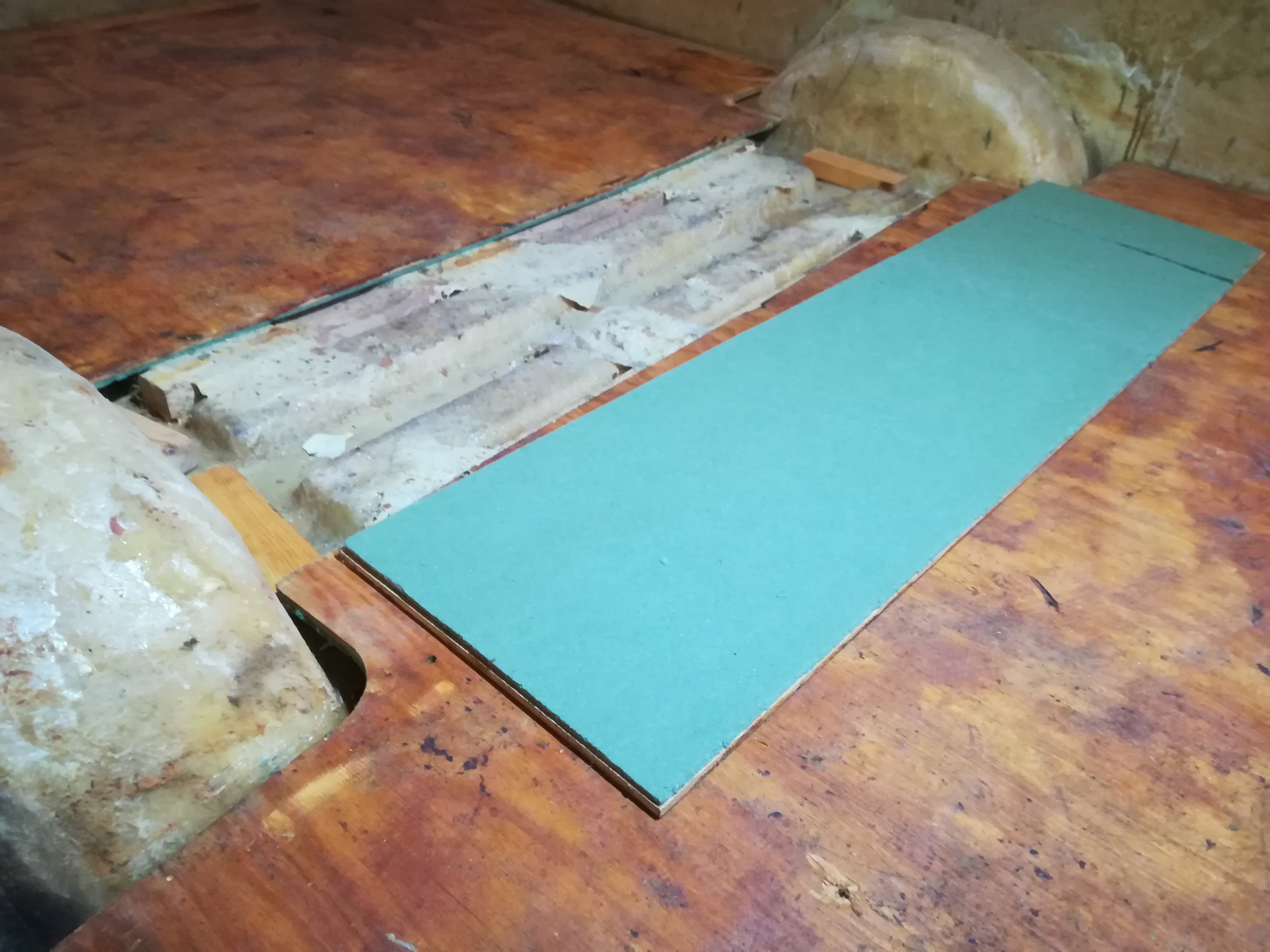

Wracam znów na chwilę opisać dalsze poczynania z n126e..
Kleiłem ramki okien tym DRAGONem do drewna i powiem że nie jestem zadowolony z tego kleju. Panele do ramek jak i boczne listwy przykleję już na MAMUTa,
Przygotowania do lakierowania myślałem że się nie skończą.. ale na szczęście za dwa dni buda idzie do lakiernika żeby prysnął poliuretanem
Najgorzej było pod listwami aluminiowymi zaszpachlować łączenia laminatu ale jakoś poszło..wykorzystałem 2x 600g szpachli z włóknem
Pod podłogę dałem wcześniej wspomniane podkłady a w podłodze uzupełniłem kilka łat by sklejka sie usztywniła. od góry belki wzmocniłem żywicą poliestrową z matami z włókna. Wymienię też rączki manewrowe jak i rączki podnoszenia szyberdachu na już wcześniej przygotowane z aluminium. Listwy aluminiowe szlifowałem drucianką na wiertarce po czym trwało to o wiele krócej jak włókniną a efekt zadowalający - jak nowe szczotkowane aluminium. Z wnętrza uszczelek okiennych usunąłem pozostałości klejów i silikonów abym mógł je ponownie założyć. TO by było na tyle - reszta jak przyczepa wróci od lakiernika
