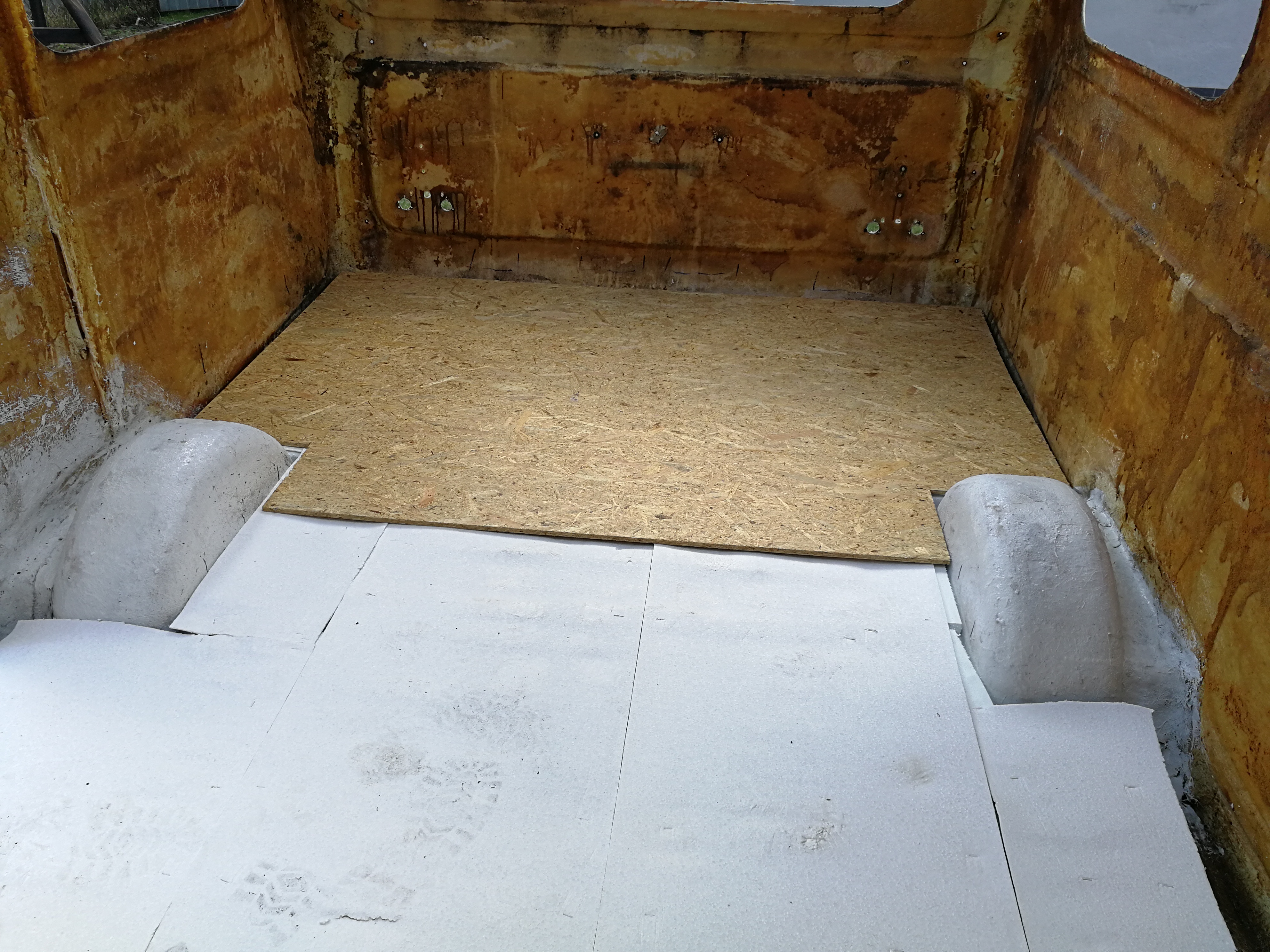

Postautor: Lukasz_b20 » sobota, 6 kwie 2019, 09:06
Kolejne postępy z prac...
Na płytę osb rozłożę dodatkowo matę korkową dla lepszego komfortu, izolacji a na to gumolit.
