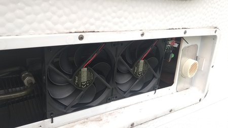

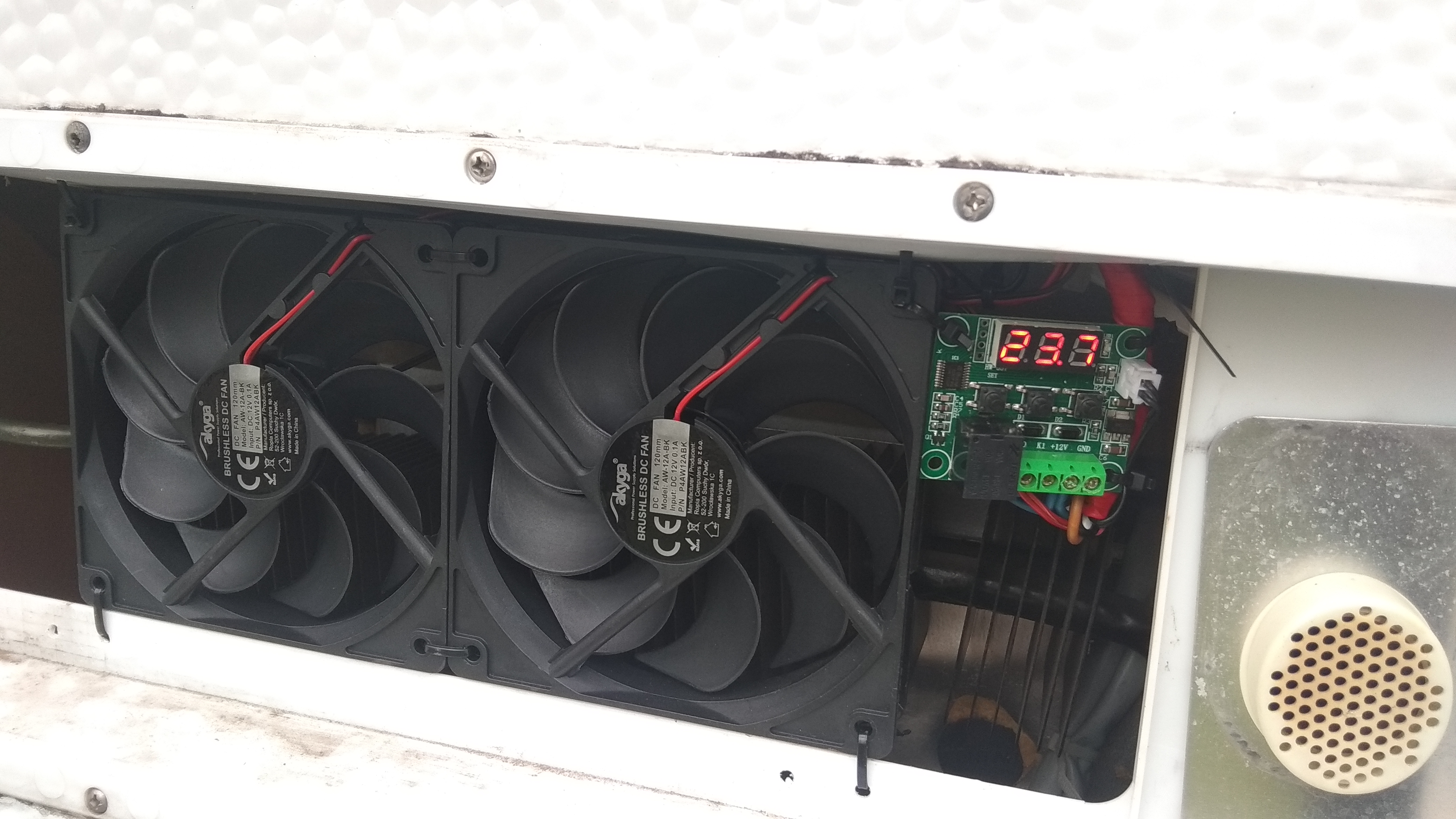

No to znowu krok do przodu.
Lodówka dostała dzisiaj wentylatorki sterowane termostatem.
Trochę jeszcze prowizorka ale zbierało się na deszcz i trzeba było szybko poskładać do kupy. Zobaczę jak się sprawdzi ten termostat. Jak się sprawdzi to super a jak nie to zastąpię włącznikiem.

Przy jakiej temperaturze załącza się termostat?
Posty: 11136
Re: Wszyszcy mają Trumę (albo traumę), mam i ja
Postautor: reflexes » czwartek, 13 cze 2019, 20:06
Na tą chwilę ustawiony jest na 40 stopni. Tak mi podpowiedział ktoś z karawaningu kto to niby już przetestował. Na pierwszym wyjeździe będę testował i przestawiał.

Podej linka do tego sterowania
Postautor: Samoogon » czwartek, 13 cze 2019, 21:59
Posty: 11136
Postautor: reflexes » czwartek, 13 cze 2019, 22:13
Dokładnie to ten. Ja je kupiłem na aliexpres już chyba z rok temu, bo miałem w Adrii wymienić. Wtedy jeszcze chodziły po jakieś 25 zł na allegro a na ali są po 1,5 dolara. Są też inne w ładnych obudowach więc trzeba będzie wymienić jak się sprawdzi.

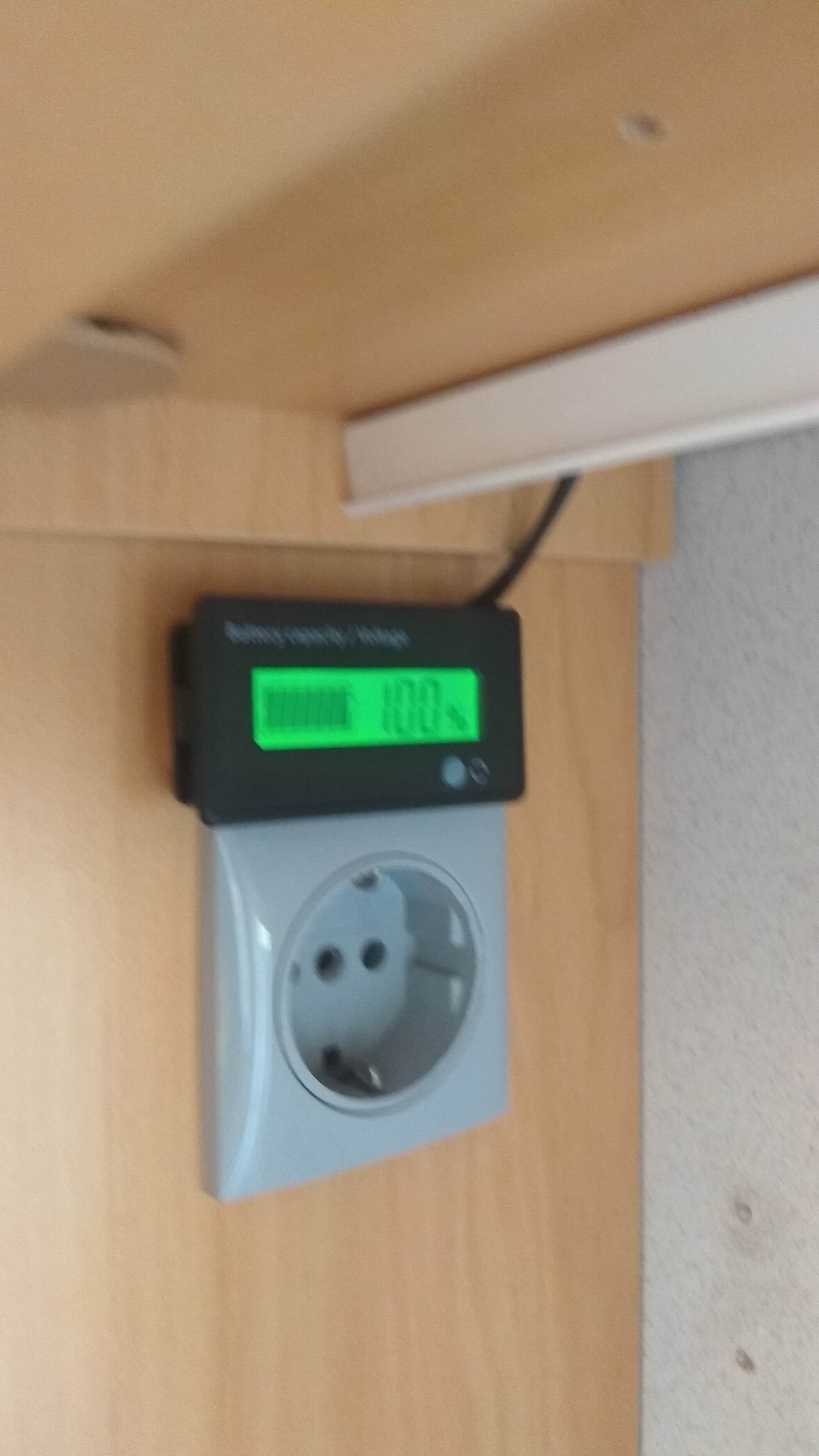

Szybki montaż voltomierza. Miałem robić dziurę w meblach ale ostatecznie stwierdziłem, że nie ma sensu. Wykorzystałem istniejącą już dziurkę przez którą już podłączone jest gniazdo 12V i przykleiłem na taśmę dwustronną.
Poogarniałem kilka innych dupereli i w sumie jestem gotowy do wyjazdu na zlot.

reflexes pisze:Na tą chwilę ustawiony jest na 40 stopni. Tak mi podpowiedział ktoś z karawaningu kto to niby już przetestował. Na pierwszym wyjeździe będę testował i przestawiał.
Ja ustawiłem załączenie przy 25 stopniach tylko teraz się zastanawiam czy nie za mało....
2021 rok 640 km i 7 nocek :)
2024 rok 1150 km i 7 nocek :)
Posty: 11136
Postautor: reflexes » sobota, 15 cze 2019, 08:05
Przy 25 to wentylator będzie się włączał nawet jak lodówka będzie wyłączona ;-)
Postautor: Samoogon » sobota, 15 cze 2019, 08:23
Ja u siebie planuje ustawić na 35, chociaż trochę na początku pomonitoruje jakie tam panują zwyczajowo temperatury. To się może różnić w zależności od tego jak zamontowana jest lodówka więc myślę, że trzeba sobie to dobrać samemu.
25 to zdecydowanie za mało.
