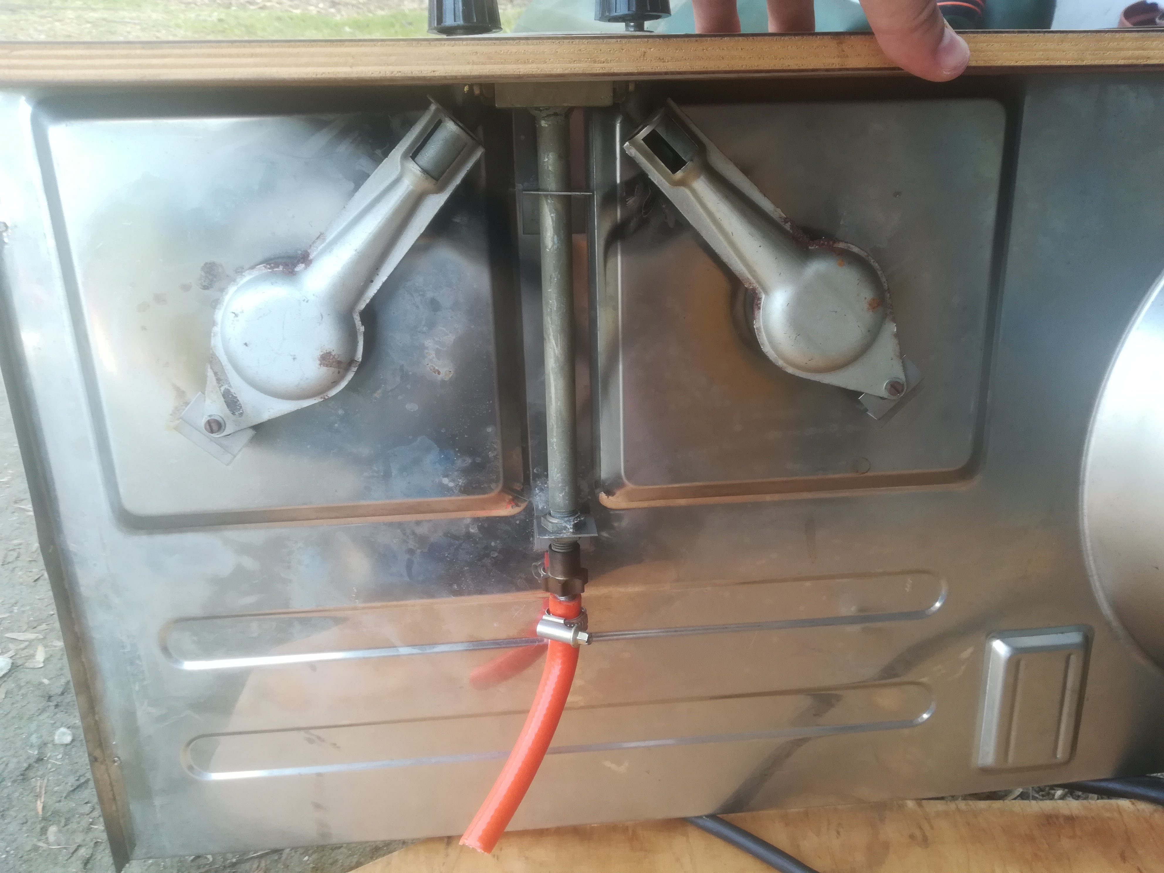

W kuchence nic więcej nie ma. Po stronie zaworu jest dysza która podaje gaz do korpusu palnika i na sam palnik. Przy dyszy powinna być jeszcze przysłona do regulacji powietrza. W oryginale nie było żadnych przejść tylko nasunięty wąż z opaską.

To jest przecież kuchenka z tego co widzę więc tam powinien być drugi palnik którego nie ma :?: A podłączenie to do tej rury co na środku jest; nie widzę końcówki to nie wiem jakie jest podłączenie :roll:

Nie podłączałbym butli z gazem ani nie odpalałbym tej kuchenki przed porządnym jej przeglądem :?
Tak jak pisze tantalos ewidentnie brakuje elementów palnika.
Pytanie,czy drugi jest kompletny :?:

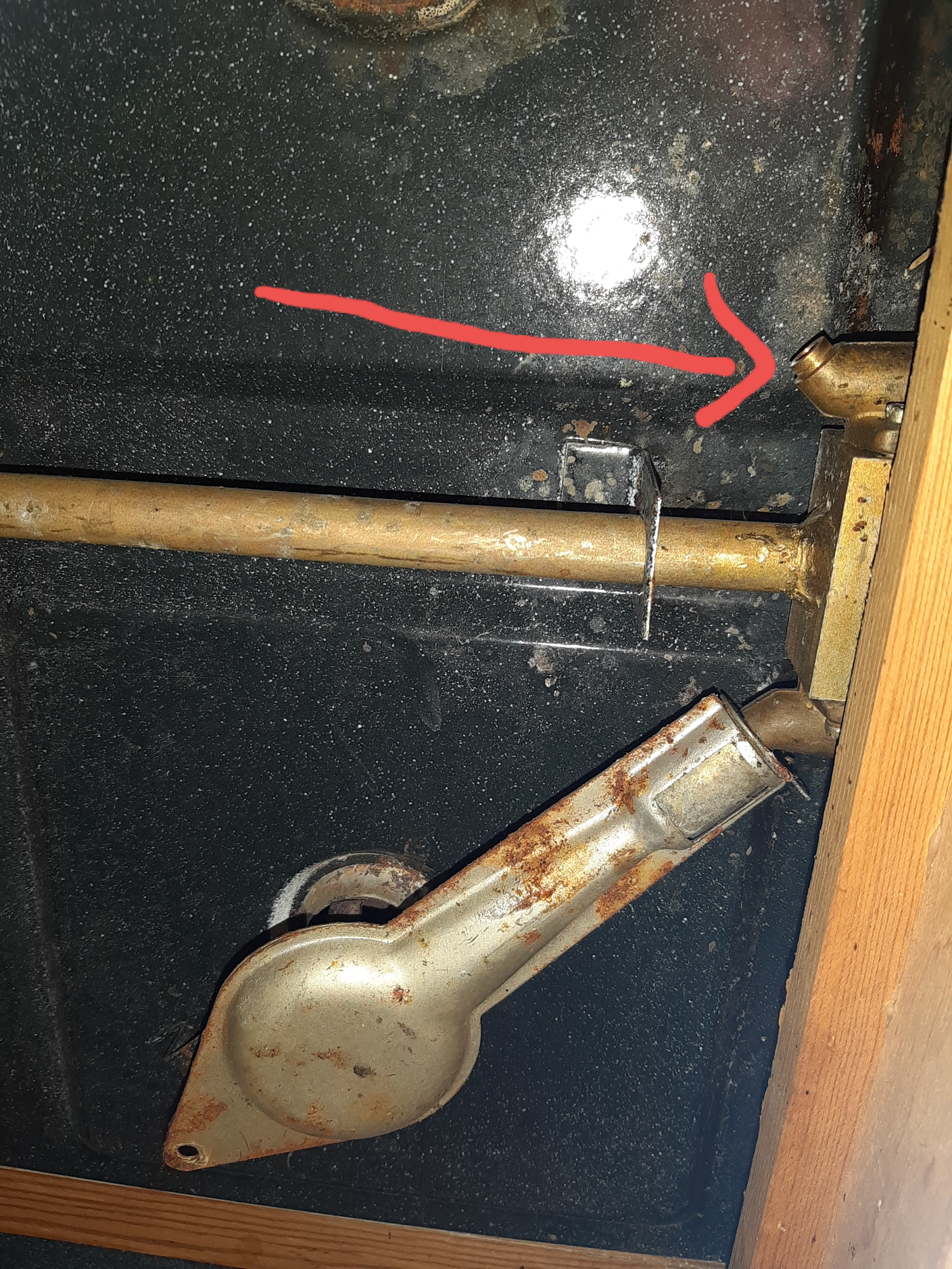

W tym zdjęciu w jednym z palników jest otwór czy on ma być otwarty ?

To jest dysza powietrza. Regulujesz skład mieszanki płomienia.
