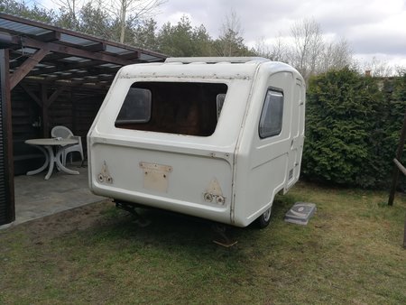

Dziękuję za rady! Panowie nie ma dobrze..im bardziej rozbieram przyczepę tym bardziej wychodzą jej niedoskonałości..a była niby taka zadbana:) Poprzedni właściciel widać robił co mógł aby bez rozbierania Niewiadówka jakoś wyglądała - przez co mam dodatkową pracę (więcej otworów do laminowania, więcej kleju do zdejmowania itp) płyta podłogowa dramat!! Podwójny gumolit nic nie pomoże;) Myślę, że z Waszą pomocą odratuję kolejną sztukę:) Na spokojnie małymi kroczkami idę do przodu.  Na czasie aż tak mi nie zależy, chciałbym aby projekt wyszedł chociaż poprawnie:)

Dokładnie, nie ma co się spieszyć bo jeśli rozbierasz do zera to jest to w takim razie jedyna okazja zrobić wszystko raz a dobrze. Następnej nie będzie.Lukasz_b20 pisze:Dziękuję za rady! Panowie nie ma dobrze..im bardziej rozbieram przyczepę tym bardziej wychodzą jej niedoskonałości..a była niby taka zadbana:) Poprzedni właściciel widać robił co mógł aby bez rozbierania Niewiadówka jakoś wyglądała - przez co mam dodatkową pracę (więcej otworów do laminowania, więcej kleju do zdejmowania itp) płyta podłogowa dramat!! Podwójny gumolit nic nie pomoże;) Myślę, że z Waszą pomocą odratuję kolejną sztukę:) Na spokojnie małymi kroczkami idę do przodu. Na czasie aż tak mi nie zależy, chciałbym aby projekt wyszedł chociaż poprawnie:)
Ja to już wiem
Jak kupiłem swoją myślałem, że wystarczy wymienić tylko tapicerkę
 Bardzo się pomyliłem. Czekam na przesyłkę od Dariusza bo uszczelki, kliny,itp. ( wszystko
 ) idzie do wymiany. Jak robić to raz ale porządnie!

Dzisiaj pozbyłem się listew ozdobnych... Do tego przyszła mała paczka z Niewiadowa
