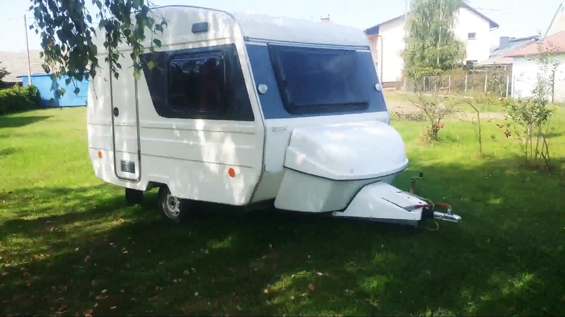

Kurłaaaaa elektryczny ? !!!!
No to grubo :mrgreen:

Full wypas :lol:

Możesz mi podać w przybliżeniu wysokość stopnia do poziomu podłogi i ziemi? Na zdjęciu wygląda jakby do progu była dużo większa wysokość niż do ziemi. Przymierzałem się jakiś czas temu do tego stopnia ale w manualu. Właśnie nie pasowały mi wysokości no i jest szeroki a elektryki są chyba w trzech szerokościach.

Witaj.
U mnie wyszło to tak;
od ziemi do stopnia 20cm. Od stopnia do otworu drzwiowego przyczepki 25cm. Szerokość stopnia mam 45 cm.
Nadmieniam, że miedzy stopień a laminat dałem wzmocnienie z deski o gr 35mm.

Czyli wychodzi na to, że stopień jest mniej więcej w połowie wysokości między progiem a ziemią? Manual jest tylko 55cm u Klai. Pomierzę jeszcze raz u siebie i może się skuszę na niego. Dzięki.
Coś koło tego.
Miałem zakusy na podest dwustopniowy. Wybrałem jednostopniowy i dobrze. Dwu byłby zbyt blisko ziemi.
Obawiam się, że za szeroki. Mi te 45-46 cm weszło na styk.

kubuś pisze:Obawiam się, że za szeroki.
No właśnie rozstaw kątowników pod progiem jest ponad 50cm, także ten tego stopień zamówiony 8-)

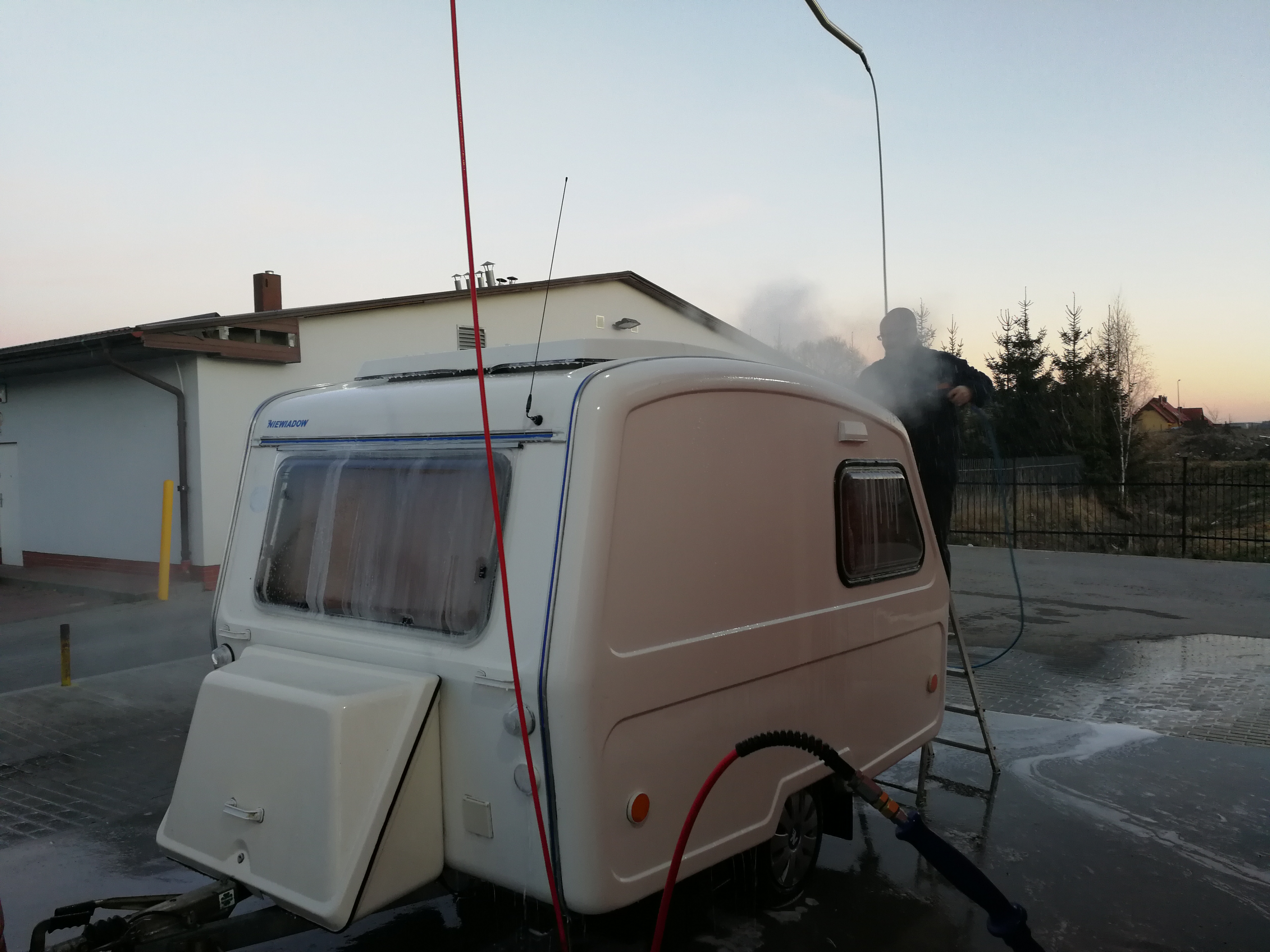

U nas jak co roku, wiosenne mycie :)

Ależ się błyszczy,piękna zapieksa. Moja w tym roku jeszcze spod wiaty nie wyjechała i brudna po zimowym hajcowaniu okrutnie.

Moja standardowo była zagloniona i czarna od hajcowania. Z tym osadem od hajcowania to śmiesznie, bo myjka tego nijak nie zmywa. Natomiast jak się namoczy, zostawi na 10 minut to zwykłą gąbeczką schodzi elegancko, potem wystarczy płukanie i przyczepka czyściutka.
A dzisiaj jak czas pozwoli, to wreszcie wymienię uszczelkę dachową która się odkleja na zbrojoną krawędziówkę, która na kufrze przez rok sprawdziła się wyśmienicie. Nie rdzewieje (zbrojenie), nie odłazi, trzyma się bardzo mocno.

Z jakiej przyczepki masz ten kufer na dyszlu?

Kufer jest z n 126n.

Poprawia wygląda.
Ciekawe z czego ten kufer jest?Wie ktos moze?

Ten kufer też jest z n126n. Tylko jest nowego typu.

Thx. Jak myślisz ile jest wart? Chciałbym go do swojej n126e..
