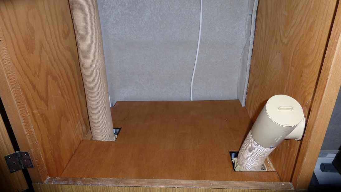

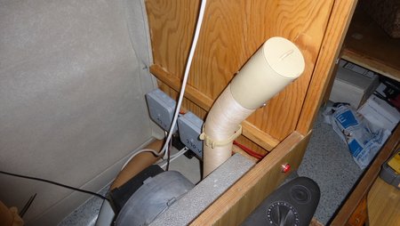

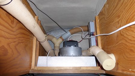

Działam dalej. Ogarnąłem Trumaventa podłączając wszystkie rury, dmucha aż miło :) Instalacja to dwa nawiewy wewnątrz przyczepy + sterowany przepustnicą wylot na zewnątrz do ogrzewania przedsionka.
Zmontowałem wszystko do kupy poza szafą, aby było wygodniej:
A tutaj już na miejscu:

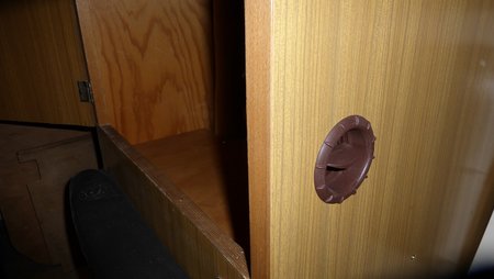

Jak widać na zdjęciu zrobiłem jeden wylot na dole przy drzwiach wejściowych a drugi w niecodziennym miejscu - na bocznej ścianie szafy żeby wiało nad powierzchnię łóżka.
Chodzi o to aby ciepłe powietrze "zakręcało" nad wyrkiem i aby nie było aż takiego efektu różnicy temperatur między posłaniem przy oknie a tym bliżej pieca. Wstępne próby potwierdzają działanie :) Wylotu pod łóżkiem nie robiłem ani nie prowadziłem rur w bakistach - nie będę ich grzał.
Półeczka zamontowana, nie wygląda to najlepiej mieć w szafie taką rurę ale albo innego wyjścia nie było. Zabudowywać tego mi się nie chce, niech zostanie na wierzchu.

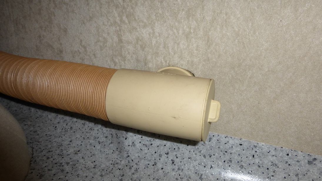

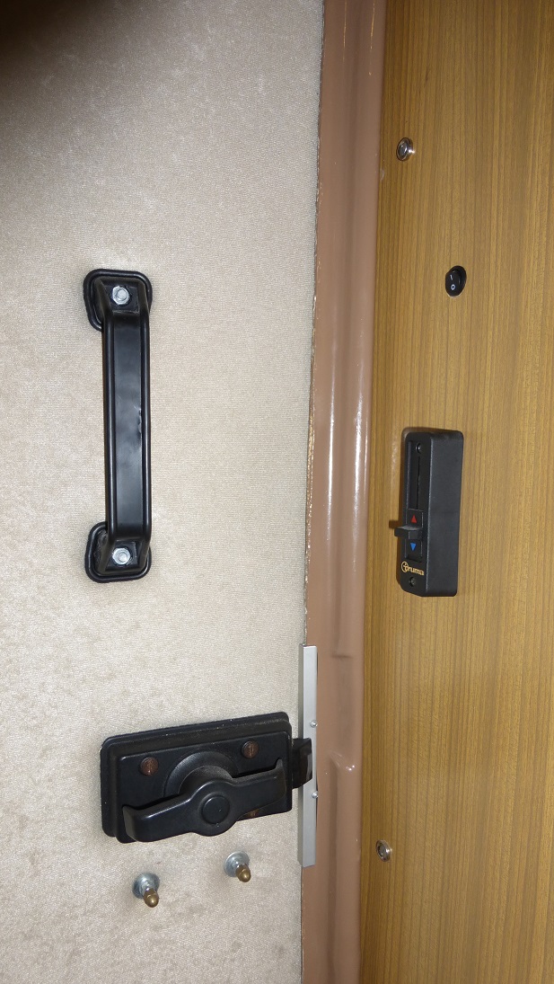

No i wylot na zewnątrz. Sterowanie przepustnicą znalazło się przy drzwiach wejściowych aby było wygodnie sięgnąć z przedsionka, nie wchodząc do przyczepy.
Przełącznik powyżej jest do rozłączania obwodu lampy zewnętrznej która ma też sterowanie zdalne pilotem (on/off i ściemniacz, super sprawa) lecz niestety potrafi się sama włączyć bez przyczyny. Na dłuższy postój przewidziałem więc ten pstryczek.

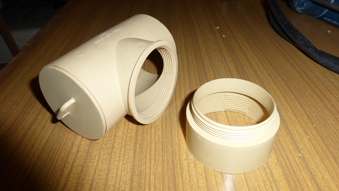

Rura do wylotu z boku szafy i do wylotu na dwór wchodzi w klapę na ścianie budy za pomocą takiego trójnika z zaślepionym jednym wyjściem:
Kiedyś w eNce dałem tu kolanko 90° którego tym razem nie kupowałem, mając takie trójniki. No i jest opcja puścić dalej rurę gdyby zaszła taka potrzeba.

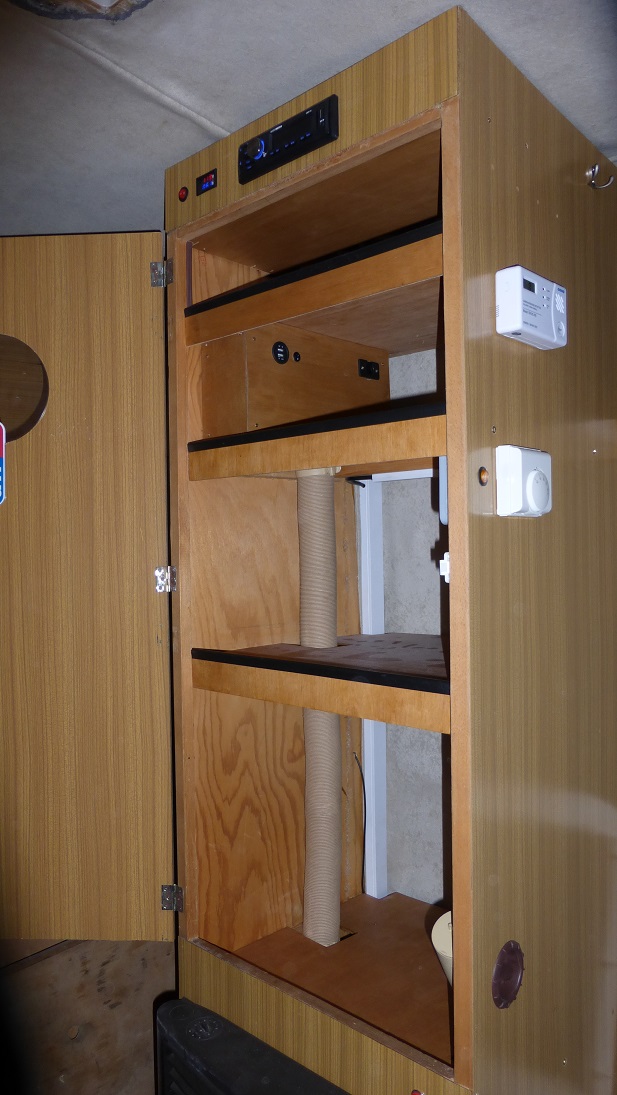

Nareszcie uporałem się w szafie z elektryką która dotychczas położona była aby tylko działało. Na początek radyjko, dołożyłem wewnętrzną antenę ze wzmacniaczem. Początkowo chciałem dać zewnętrzną ale spróbować można. No i gra, ładnie odbiera i obyło się bez wiercenia.
Przy woltomierzu widać czerwony przełącznik, służy do włączania przetwornicy 12V>230V i dzięki podświetleniu nie pozostawi się jej włączonej bez potrzeby. Wcześniej włącznik był w innym miejscu, za nisko i bez podświetlenia.
Na fotce widać bajzel przewodów ale teraz już wszystko jest ładnie schowane.
Zrobiłem zabudowę tylnej strony głośników. Pomiędzy półkami szafy powstała skrzyneczka którą wytłumiłem i przy okazji umieściłem w niej ładowarkę USB włączaną przełącznikiem i zwykłe gniazdo 12V. Obwód zabezpieczony dodatkowym bezpiecznikiem do którego dostęp jest po odjęciu przedniej ścianki.
W sumie to chyba dołożę jeszcze gniazdek USB, przydadzą się ale do czego to pokażę za kilka dni, jak ogarnę :)

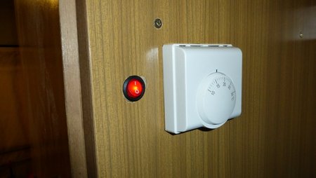

Na bocznej ścianie założyłem włącznik i termostat do sterowania Ultraheat'em własnej roboty (viewtopic.php?p=136958#p136958) który działa pięknie. Moc 1000W spokojnie wystarczy, przy trzech stopniach na zewnątrz w środku osiągam 20°C. Na zimę się to nie nadaje ale gdy nie starcza zawsze można normalnie odpalić piec.
Podczas wiercenia odstrzelił mi unilam... :oops: Trudno, może dorobię jakiś panel, się pomyśli kiedyś.
Jeszcze wracając do poprzedniego postu i wylotu powietrza na ścianie szafy, tak to wygląda:
Półeczki które dorabiałem w ubiegłym roku wykończyłem profilem klamrowym. Pod radyjkiem dałem mały suficik ze sklejki aby nie było widać przewodów a te idą wszystkie w tunelu elektroinstalacyjnym przy krawędzi w głębi szafy więc żadnych kabli nie ma na wierzchu. Wcześniej przewody miałem przyłapane opaskami do komina Trumy, to było zrobione na szybko i na chwilę a zostało na cały ubiegły sezon.

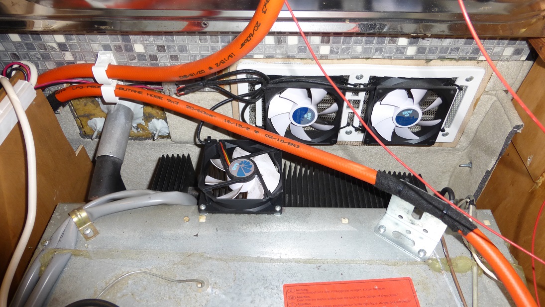

Do montażu bakisty musiałem wyjąć lodówkę więc przy okazji pstryknąłem fotkę wentylatorków które dbają o sprawność chłodziarki.
Kilka stron wcześniej jest fotka na której jest jeden wiatraczek lecz niestety okazał się niewystarczający. Przed ubiegłorocznym wyjazdem w Bieszczady dołożyłem więc dwa kolejne i teraz jest idealnie. Chłodzą na tyle wydajnie, że lodówka bez problemu schodzi do +2°C w najgorętsze dni :) Lubię mieć w lodówce taką temperaturę, w domu jak i w przyczepie. Jest jednak jedno "ale", już w Bieszczadach zauważyłem małą ilość wody gromadzącą się na podłodze przy lodówce. Wytarłem myśląc, że coś rozlałem, jednak temat powtarzał się na kilku wyjazdach i w końcu doszedłem o co chodzi. Mega chłodzenie trzema wiatrakami spowodowało, że lodówka chłodzi bardzo mocno i w rezultacie woda skrapla się na rurce układu wchodzącej od tyłu do komory po czym kapie na podłogę :? Problem nie występował gdy był jeden wiatraczek a lodówka nie chłodziła aż tak bardzo.
Zamontuję z tyłu rynienkę, coś w stylu ociekacza gdzie woda będzie spokojnie kapać i się zbierać. Jednocześnie będzie parować więc nie powinno być jej dużo. Ostatecznie mam taki jakby otwór rewizyjny dostępny z założonej właśnie bakisty przez który mogę grzebać za lodówką więc będzie można kontrolować co i jak.

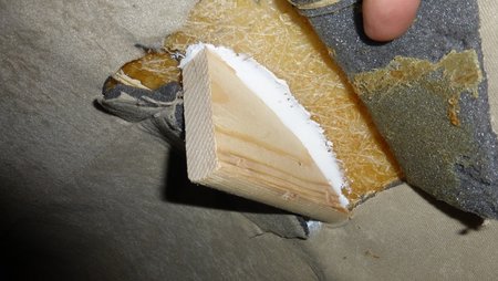

Zdjąłem też tylną półkę otwieraną spod sufitu bo chcę dołożyć jej mocowanie pośrodku długości do sufitu. Na pewno będzie sztywniejsza. Wkleiłem drewniany element, pozostało jeszcze go zalaminować.

RAFALSKI pisze:Do montażu bakisty musiałem wyjąć lodówkę więc przy okazji pstryknąłem fotkę wentylatorków które dbają o sprawność chłodziarki.
Te wentylatory mają odprowadzać powietrze z wnętrza przyczepy?
N-260
Posty: 5550
Re: Ja i sto trzydzieści dwa :)
Postautor: RAFALSKI » wtorek, 12 mar 2019, 15:35
Z wnętrza szafki które mocno nagrzewa się od pracującej lodówki a wiadomo, gdy ciepło nie jest odprowadzane lodówka słabo chłodzi.
