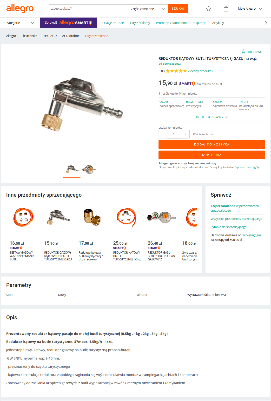

Samoogon pisze:Konkretnie to znajdziesz w Castoramie albo Obi, tzn sam reduktor 37mbar, oraz wąż gumowy. Jeśli planujesz butlę 5kg poszukaj reduktor z wyjściem kątowym, chyba w Obi taki kupiłem, ponieważ nawet w kufer od
Jak ja uwielbiam to forum!
Pół roku szukałem w supermarketach i sklepach hydraulicznych "kolanka" do butli gazowej. Nikt takiego cuda nie widział. Miałem zamiar podjechać do sklepu specjalistycznego gazowego ale nigdy czasu nie miałem.
A tu "tadą":
"Reduktor kątowy butli gazowej"!
Miszcze z Was!
Chcę wydłubać sobie coś takiego by nie kombinować za każdym razem rozkładanie całego czamadanu. By sól, sztućce, zapałki itp. były pod ręką.
A chcę mieć w tym kuchenkę podłączoną do zwykłej 2kg butli. Reduktor stojący klasycznie "do góry" będzie zajmował za dużo miejsca.
Można taką skrzynkę też ewentualnie wrzucić do auta albo bagażowki przy wyjeździe bez Niewiadówki:
Tak wygląda zatem Reduktor kątowy do butli gazowej:
Ale rozumiem że można też kupić sobie samo kolanko i podpiąć po prostu zwykły prosty reduktor - minusem jest że zajmuje to więcej miejsca, no ale jest bardziej uniwersalne:
