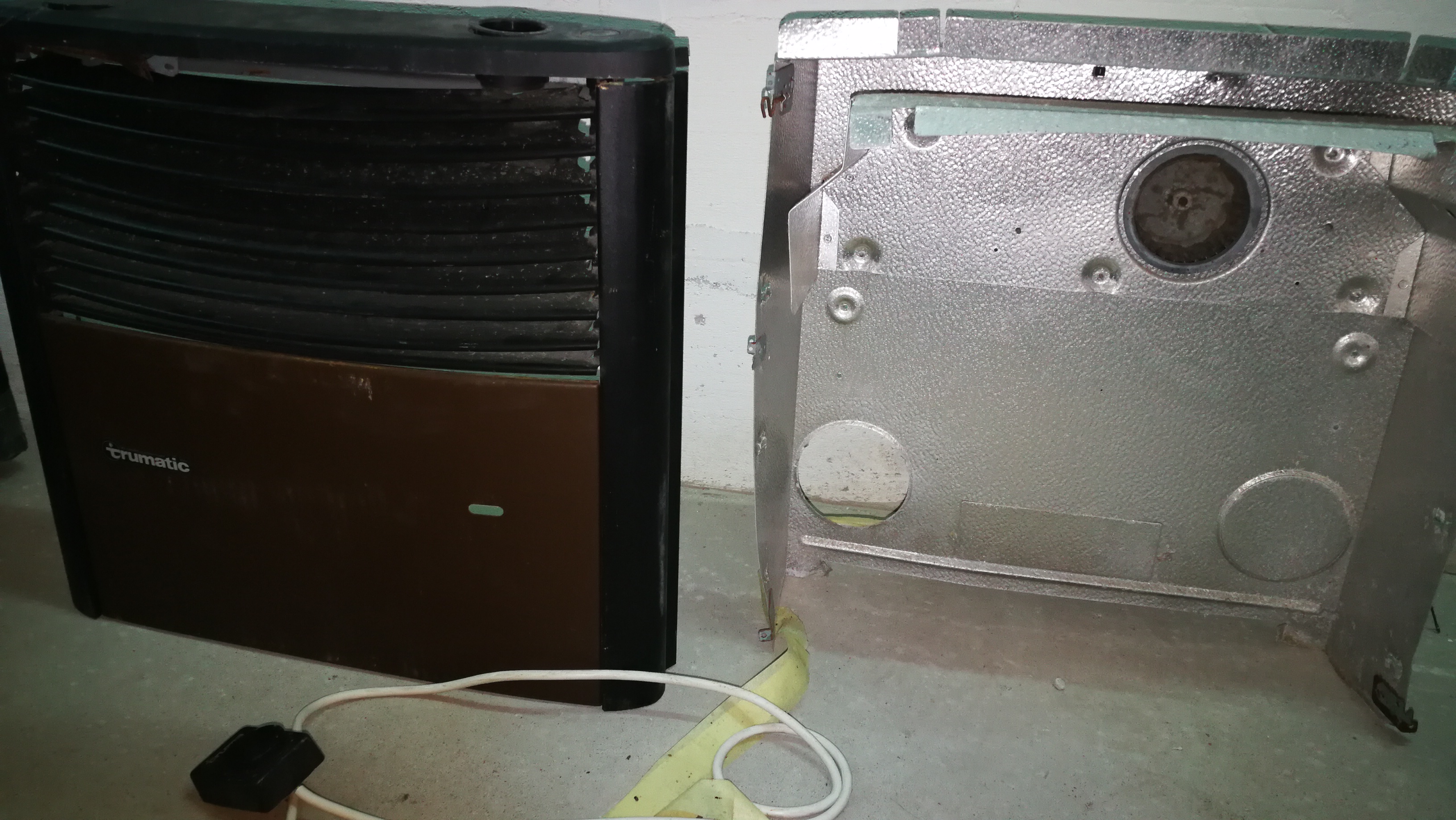

Temat powrócił, bo prawdopodobnie kupimy normalna działkę zamiast Rodos i budżet się skurczy. W te wakacje wypożyczymy przyczepę i zobaczymy czy to jest to...
W związku ze związkiem itd, itp kompletacji ciąg dalszy
najlepsza część tego szrotu
Szczerze mówiąc nawet nie mam jak sprawdzić bo nie orientuje się w tych gwintach a piec "kończy się rurką z nakrętką. Narazie stoi w piwnicy u dziadka... Narazie ważniejsze sprawy na głowie

Postautor: Murano » czwartek, 7 lut 2019, 23:14
Paweł... Działa ten piec?
Patrzę na wlepę to mi wychodzi 2008 lub 2009 rok produkcji ale wizualnie dramat. To z jakiegoś rozbitka? Dość długo musiała w wodzie/wilgoci leżeć.
Trzymam kciuki.

Podobno zapala i gaśnie po chwili, pięć z linka który pojawił się na naszym forum, cena okazyjna, bo jest went, obudowa nowego typu, , komin. Ale coś za coś... Mi wygląda na jakiegoś topielca.
Re: Uwolnić wieloryba. Romlas walczy.
Postautor: Murano » piątek, 8 lut 2019, 09:18
No serwis gruby cię czeka. Sądząc po przypuszczeniach może faktycznie zalany był. Zacząłbym od wyczyszczenia i wydmuchania kolektora grzewczego. Może siedzi w nim jakaś łopatka z piaskownicy albo pół kilo piasku....
Ile on koszykował jeśli można spytać? Went 12v czy bezużyteczne 230?

Postautor: Romlas » piątek, 8 lut 2019, 09:45
400. I tak jak mówisz bezużyteczne 230.(ale to się jeszcze zobaczy. jak to mówią , nie kupuj od handlaża bo on Ci prawdy nie powie, z drugiej strony myślę że łatwiej o części do nowszego niż do takiego z 82 roku.

O "lepszości" generacji pieców słyszałem zupełnie odmienne opinie. Te stare są podobno pancerne, ale ja się nie znam... słyszałem tylko.
Ja mam identyczny model tylko z jasną obudową chyba z 2006 roku. Wymontowany z domku holenderskiego. Cena oczywiście była wyższa ale stan rekompensuje ból portfela. ;-)

Romlas pisze:myślę że łatwiej o części do nowszego niż do takiego z 82 roku.
Części można kupić i stare i nowe, z tym nie ma problemu. Te stare mają za to rozbieralny zawór w którym można grzebać a w tych nowych zawór wywala się cały i kupuje nowy. Jak to w dzisiejszych czasach... Do tego zawory robią podobno ChRL.
Romlas pisze:400
Dla mnie to dość drogo za takiego brzydala do roboty. Za 1000 kupiłem piec nowszego typu z z podobnych lat z ventem 12V w stanie niemal idealnym. Ogólnie cały komplet gotowy do montażu z rurą, obejmami i kominkiem. Jak doliczysz do swojego koszty serwisu, jakieś okienka, rurę kominową i sam kominek to wyjdzie podobnie a ile roboty. Obyś tylko nie musiał wymieniać palnika albo zaworu.

No masz prawdę Rafalski. Zobaczymy. Dla mnie cena warta ryzyka. Ewentualnie OLX.

Mnie się udało w takim stanie dostać....
Zachodzi podejrzenie, że piecyk nigdy nie pracował :mrgreen:
