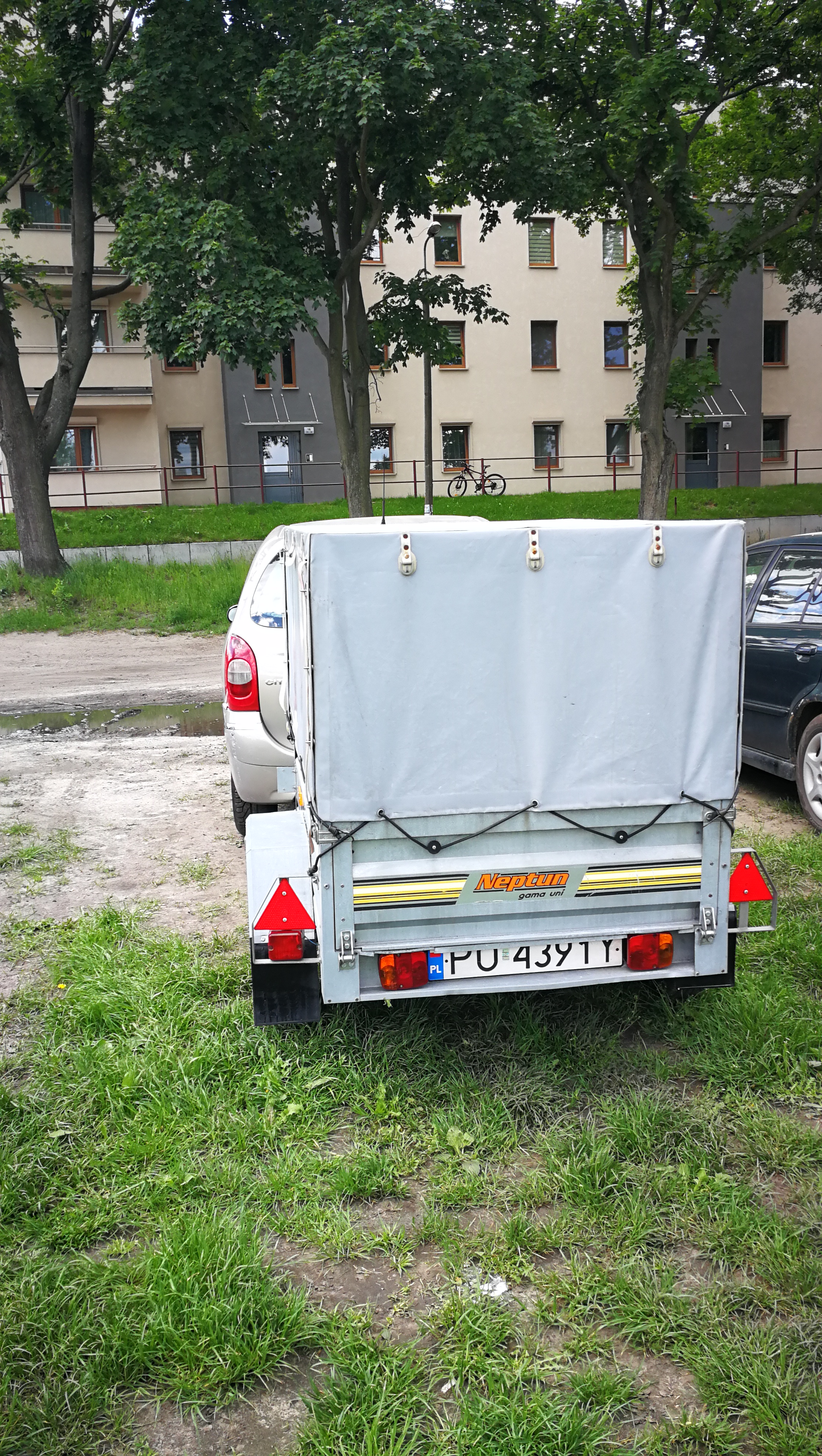

Re: n250 rada na "mały bagażnik"
Jako że postępów na robocie nie ma, a potrzeby są to i rozwiązanie się znalazło.
Full serwis, otwierany przód i tył, wywrotka, dobra opończa, amortyzatory , opony typowo do przyczepy. No i wogóle nie skacze. Zaczynam się zastanawiać co będzie docelowe w tym moim pakiecie.
