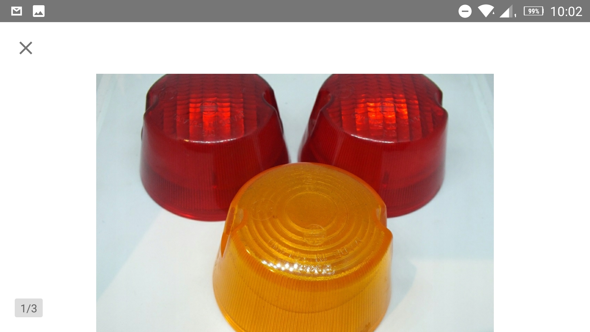

Oryginały z Żuka, Niewiadowa i innych mototwórców z PRL-u był w dwóch wzorach kloszy. Oprawa jest taka sama ale klosze mają różną strukturę:

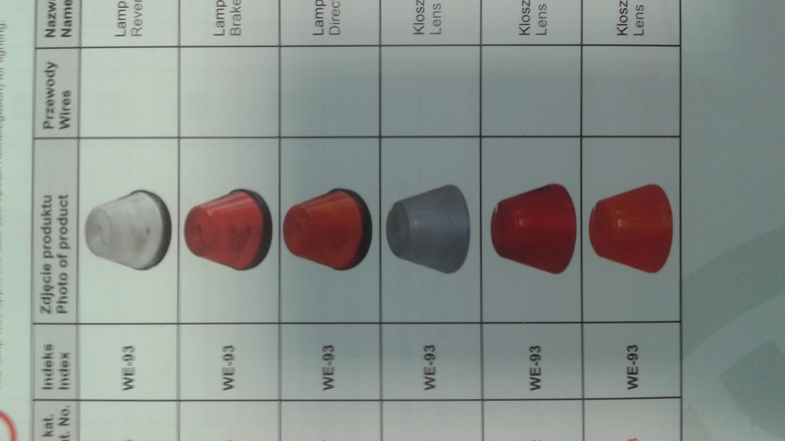

A ja proponuję dobrze przegrzebać katalog na stronie http://www.was.eu
Tam każda lampka i każdy klosz ma załączony rysunek techniczny i są wszystkie wymiary.
Albo wbić w gogle hasło: 15 WE-93

Ale żadna nie jest dwufunkcyjna z WASa. Dlatego mam po 3 a nie dwie.... ;-)
Wyszło w praniu niestety, niech następni będą mądrzejsi.

Ale mi najbardziej o same klosze chodziło żeby zmierzyć czy do żukowskich by się dało zaadoptować.

Postautor: BoskiWalenty » poniedziałek, 7 sty 2019, 14:38
http://bhlew.info/sklep/product.php?id_product=551
Może tu popatrzeć. Wymiary klosza są podane. Może będzie pasowało.
http://bhlew.info/sklep/product.php?id_product=564
Mają też całe. Wymienić klosze i gitara. chyba.
