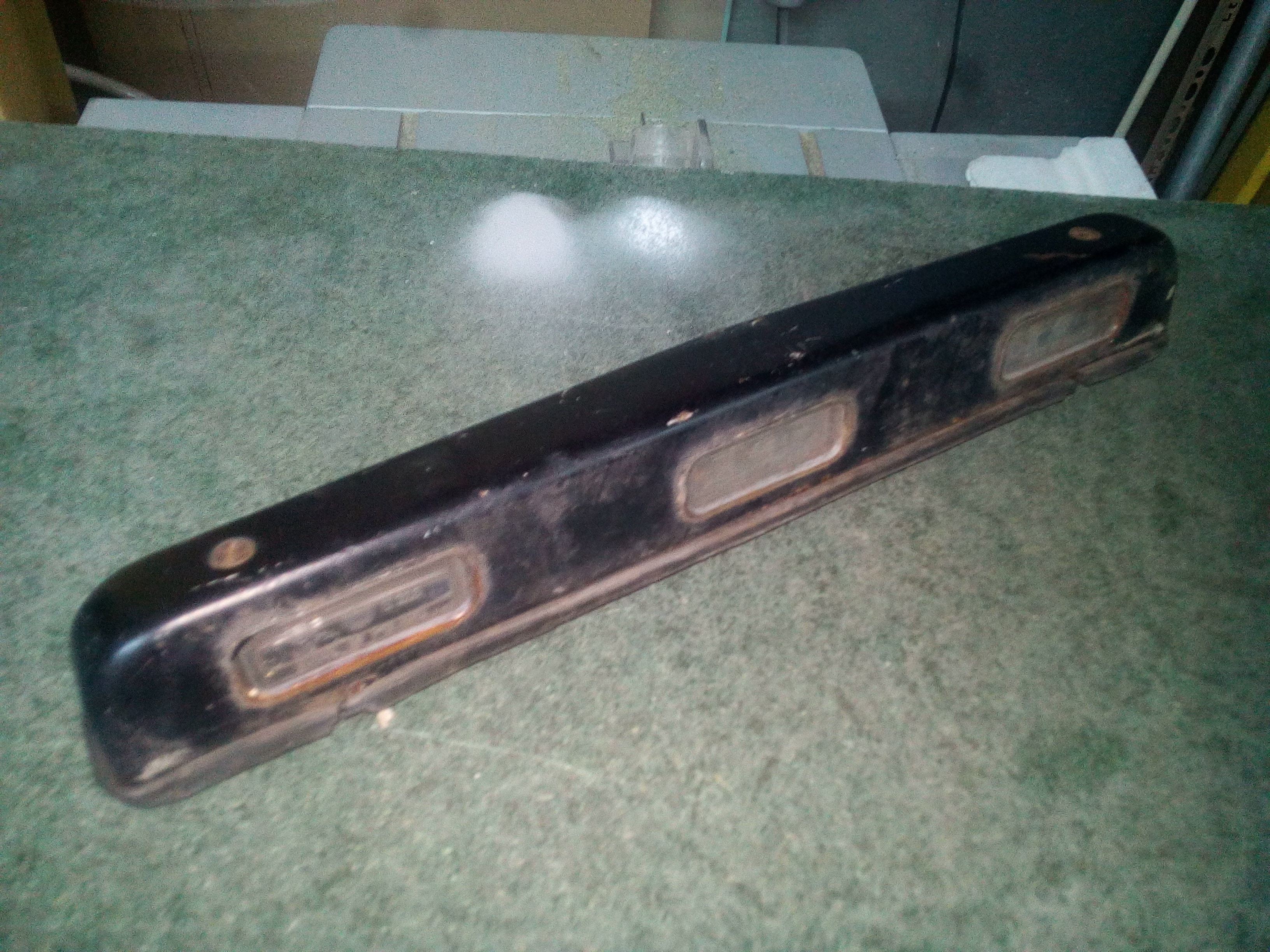

CONFEX pisze:Szlifnąłem coś tam, popsikałem, jutro przykręcę i dupcia będzie prawie skończona.
Wymontowywałeś szkiełka?? Jeśli tak to jak??
N-260
Re: Remont n 250 - totalny złom...
Postautor: CONFEX » niedziela, 16 gru 2018, 01:29
Nie, to jest chyba niewykonalne. Ładnie oklejone tesiemką obustronnie. Gdzieś ktoś pisał że się da, ale dremelem to chyba szkoda zachodu. Oczyścić, zakleić, malować.
Postautor: Fiacior75 » niedziela, 16 gru 2018, 07:21
CONFEX pisze:Nie to jest chyba nie wykonywalne ładnie oklejone tesiemką obustronnie. Ale gdzieś ktoś pisał że da się, ale to chyba szkoda zachodu dremelem oczyścić zakleić malować.
Tak, to ja tak zrobiłem, jest trochę roboty z tym, ale jak obudowa nie jest zardzewiała przy tych szkiełkach to czy warto rozbierać... Każdy sam sobie odpowie.
Posty: 4310
Postautor: tomcat » niedziela, 16 gru 2018, 10:42
Ja też wyciągałem, bo lampa była dość mocno skorodowana i...
I wyjąłem w kawałkach :cry:
Musiałem zreanimowac ją przy użyciu plexy z pudełek po kasetach magnetofonowych - wkleiłem od środka.
Posty: 7169
Postautor: Murano » niedziela, 16 gru 2018, 11:26
Ja wyciągałem.
Trzeba opalarką podgrzać od środka te "wargi" w szkiełkach i delikatnie śrubokrętem je pozaginać do środka. Po malowaniu odwrotnie. Komfort pracy o niebo lepszy i przy odrobinie szczęścia szkiełka całe :-)
Postautor: RAFALSKI » poniedziałek, 17 gru 2018, 11:30
E tam, przecież ja Wam pokazałem jak to się robi ;) :lol:
A tak poważnie to też wyjmowałem bo było trochę korozji dookoła szybek. Zjechałem te "wargi" dremelkiem a po reanimacji wkleiłem szkiełka. Grzać się bałem ale jak widać niepotrzebnie.
