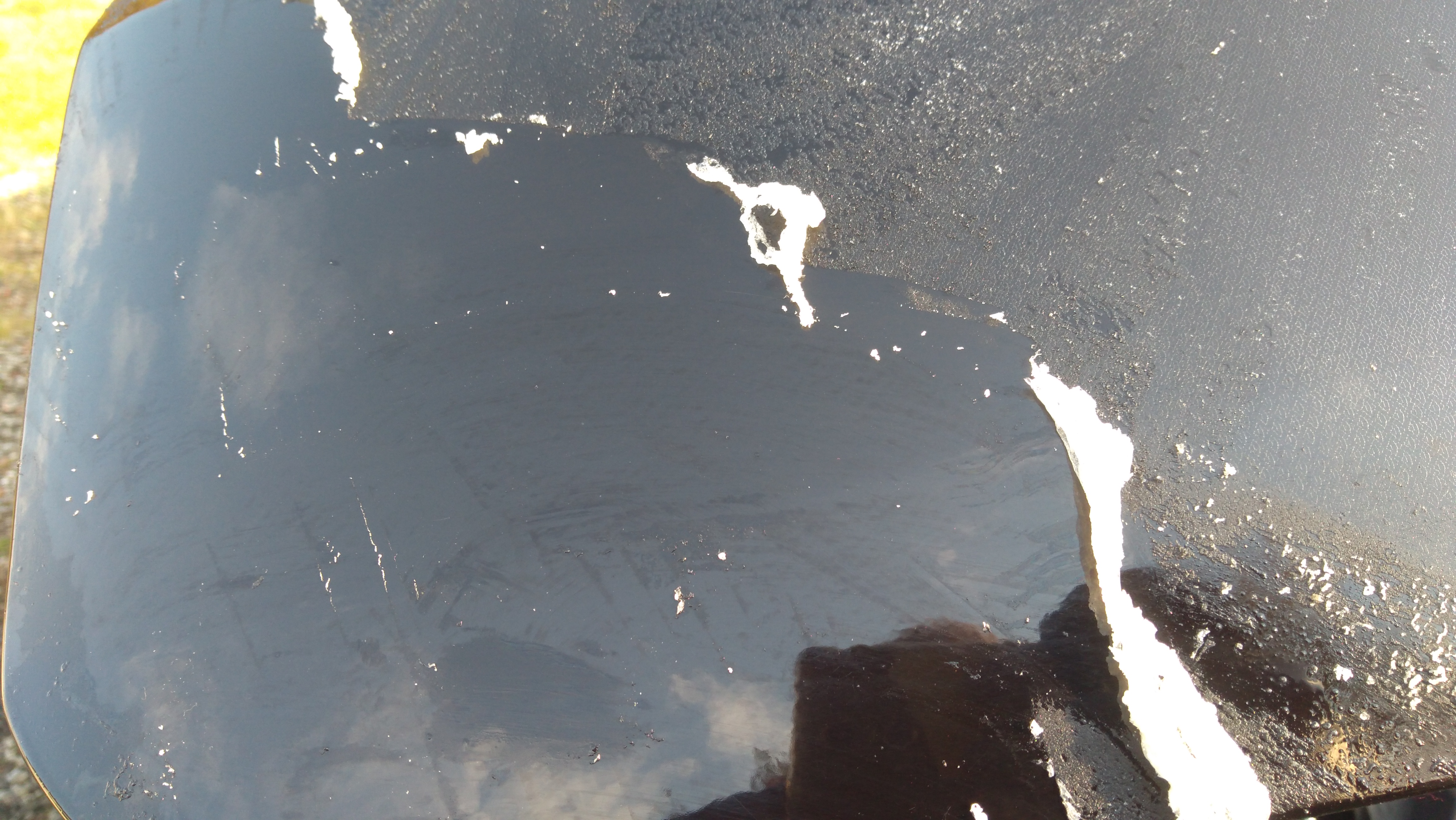

Postautor: BoskiWalenty » niedziela, 16 wrz 2018, 17:35
Mój wieloryb był oklejony winylem. Zerwałem go i pozostał klej, który nie chciał zejść. Próbowałem rozpuszczalnika zwykłego, poliwinylowego, chlorowokauczukowego, label offa, wd 40, zdzierania papierem ściernym. Nic to nie dało. Efekty żadne. Przez przypadek wpadł mi w ręce środek firmy K2 Tap Remover do usuwania asfaltu i smoły. I powiem że rewelacja. Popsikałem i po paru sekundach plastykową szpachelką ściągałem rozpuszczonego gluta kleju. Szybko odparowywuje więc trzeba po kawałku pryskać i ściągać. Z czystym sumieniem polecam.

Jutro będę się bawił w ściąganie kleju z laminatu przy użyciu tego spraya. skoro jest dedykowany do usuwania smoły z karoserii samochodu to z klejem napewno sobie poradzi.
