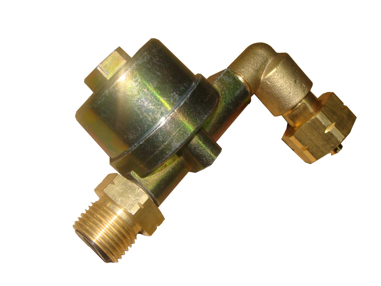

Osobiście zaraz po złożeniu instalacji gazowej ubiłem sobie piec sb 1800 za pośrednictwem zawartości 5 kg starej turystycznej butli -cały syf poszedł z gazem w instalacje - co prawda w samym reduktorze (tak założyłem reduktor
  ) jest sitko ale po chwili przegrało ono walkę z nieczystościami - kolejne sitko znajdowało się przed zaworem piecyka -jednak i ono skapitulowało i niestety zawór dostał również tego utlenionego metalu zaczął przepuszczać gaz na szczęście kuchenki i lodówki aqrat nie testowałem i te sprzęty były zakręcony na głównym zaworze.
W efekcie czego za sponsorowałem sobie rozmontowanie i czyszczenie całej instalacji oraz naprawę pieca. Cała sytuacja złożyła się jednocześnie z serwisem instalacji gazowej w moim aucie i gazownik doradził mi rozwiązanie z najprostszym filtrem CZAJA FL-03P założonym na wąż tuż za reduktorem (filtr ten kosztuje około 10 zł) i moim zdaniem jest to świetne rozwiązanie gdyż fizycznie są to 2 filtry - średnice króćców wlotowych i wylotowych wynoszą 11, 12, 14 lub 16 mm zatem nie ma problemu z gopasowaniem do węża przez nas używanego .
Ogólnie rozwiązanie bardzo proste i sprawdzone – obecnie przez filtr przeleciało jakieś 15 kg gazu i problemu nie ma. Myślę że na początek przyszłego sezonu wymienię sobie ten filtr a stary rozmontuje celem weryfikacji co on tam zatrzymał
Zdjęcie wspomnianego filtra
Niestety nie mam fotki jak on prezentuje się na wężu ale to chyba każdy potrafi sobie wyobrazić
						Podzielę się swoim doświadczeniem:

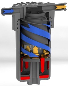

Znalazłem jeszcze coś takiego    https://www.gcautogaz.pl/i-3-filtr-gazowy-z-separatorem
Pierwszy na rynku filtr fazy lotnej z separatorem oleju. Oprócz cząstek stałych filtr zatrzymuje też olej i inne frakcje ciekłe występujące w paliwie gazowym. Chroni wtryskiwacze i mapsensor przez zanieczyszczeniami, przedłużając żywotność całej instalacji. Wyposażony we wkład filtrujący z tkaniną syntetyczną wysokiej jakości i unikalny system separacji fazy olejowej , wykorzystujący dynamikę przepływu czynnika i siłę odśrodkową.
Opracował inż. Wojciech Gacek GC AUTOGAZ na podstawie materiałów firmy ALEX.
Czy czasami nie jest to przerost..?

Re: Filtr gazu
Chyba przesada. Ja nie miał i nie słyszałem żeby ktoś miał problemy, a wypadki tu opisane są pierwszymi z jakimi się spotkałem. Jeżeli już musisz to załóż ten zwykły i styknie. Mnie się jednak ten pomysł nie podoba, bo to kolejne newralgiczne miejsce w instalacji w postaci dwóch dodatkowych łączeń.
						- stachu_gda
 - Posty: 2620
Re: Filtr gazu
Ja mam chyba taki w aucie, musiałem dorzucić do droższych wtryskiwaczy. Faktycznie zbiera olej. Nie wiem jednak, czy się sprawdzi przy takich mikrociśnieniach jak nasze.

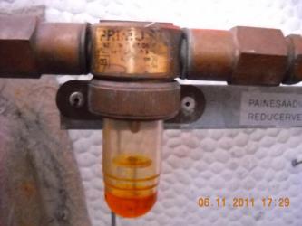

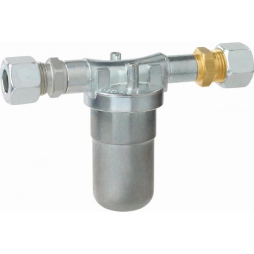

Re: Filtr gazu
RAFALSKI pisze:filtr z odstojnikiem to już gruba przesada.
Kolega ma przyczepkę KIP z systemem c.o. marki Primus, i ma oryginalnie, na instalacji gazowej, taki filtr.
Coś takiego - zdjęcie z https://forum.karawaning.pl/topic/20867 ... azu-trumy/
