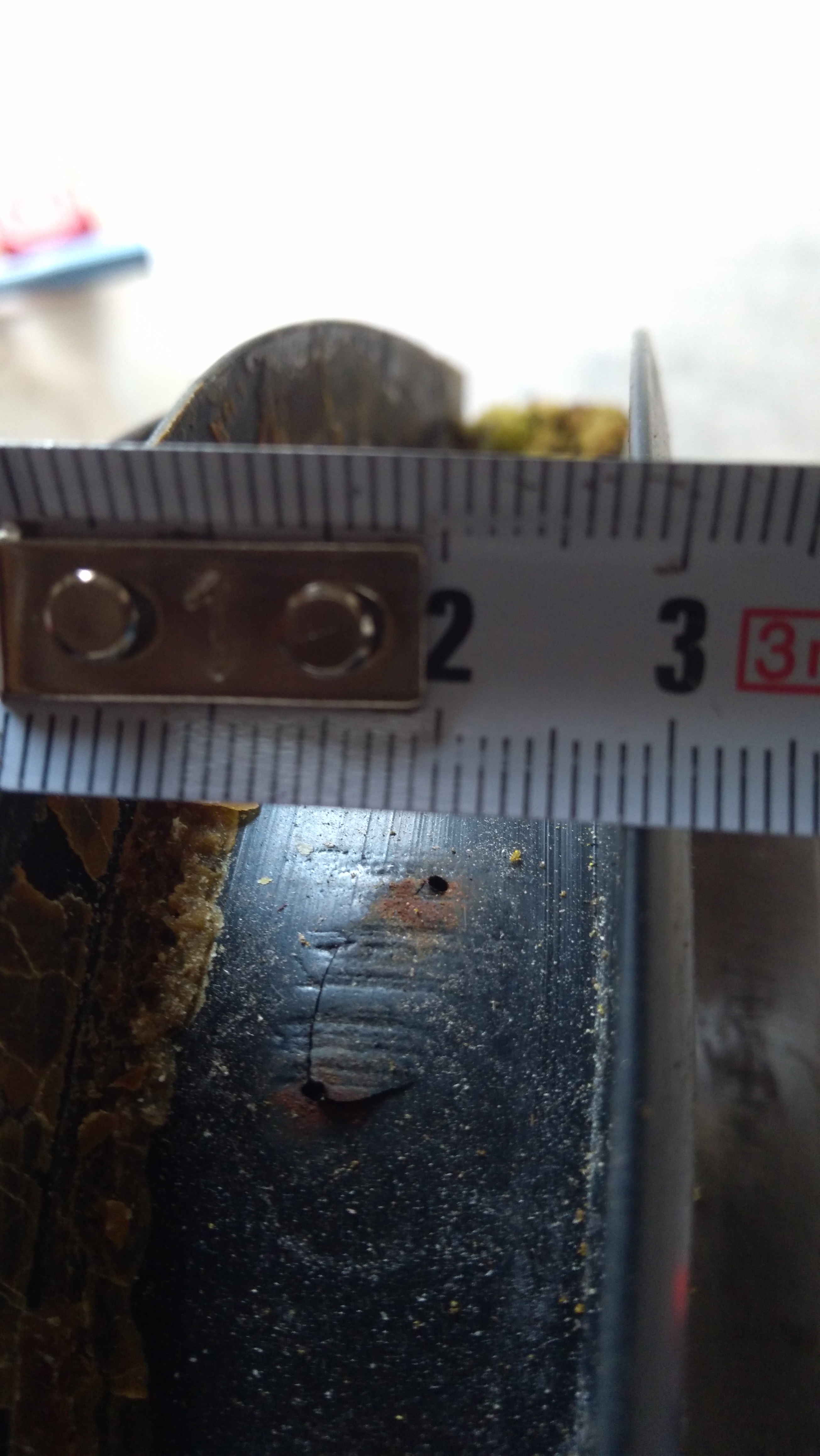

Panowie, trochę informacji na temat ramki dookoła okien otwieranych.
Wiem, że gdzieś już ktoś podawał, ale potrzebuje na szybko grubość tych listewek.
Posty: 7126
Re: N126E Remont v2 - Miron
Postautor: Murano » środa, 17 kwie 2019, 06:25
Mirek jeśli możesz dorobić na "tip top" to ok 21-22 mm ale jak dasz standardową kantówkę 20x20 to też będzie ok.
Wyznacznikiem jest grubość uszczelki - 27 mm. Grubość ramki + blendy wewnętrznej + laminatu powinna dać 27 mm. Z dokładnością fabryki wiesz jak jest, więc jak się "machniesz" o milimetr to się nic nie stanie ;-)

Murano pisze:Mirek jeśli możesz dorobić na "tip top" to ok 21-22 mm ale jak dasz standardową kantówkę 20x20 to też będzie ok.
Murano a nie 18mm? Też mnie to czeka a nie chce tego zepsuć..
Posty: 7126
Postautor: Murano » środa, 17 kwie 2019, 09:56
Lukasz_b20 pisze:
Sumarycznie ma być 26/27 mm. Wszystko zależy od grubości lamiatu (z tym jest różnie) warstwy kleju lub żywicy i grubości panelu wewnętrznego.
Posty: 1622
Postautor: __ArroW__ » środa, 17 kwie 2019, 22:29
Nowa od Dariusa ma 17mm, póki co jeszcze mam na zewnątrz, więc zmierzyłem :)
Posty: 2155
Postautor: Miron EZD » środa, 17 kwie 2019, 23:51
Trochę się popiętroliło....
27 mm czy 17 mm?
Posty: 7126
Postautor: Murano » czwartek, 18 kwie 2019, 00:03
27 to sumaryczna grubość uszczelki.
Zmierz Mirek laminat i panel wewnętrzny, dodaj do tego 2 mm na klej (żywice) i tyle.
Faktycznie fabryczne mają ok 17-18 mm.
Ale z doświadczenia wiem, że kantówka 20 mm też siada ;-)

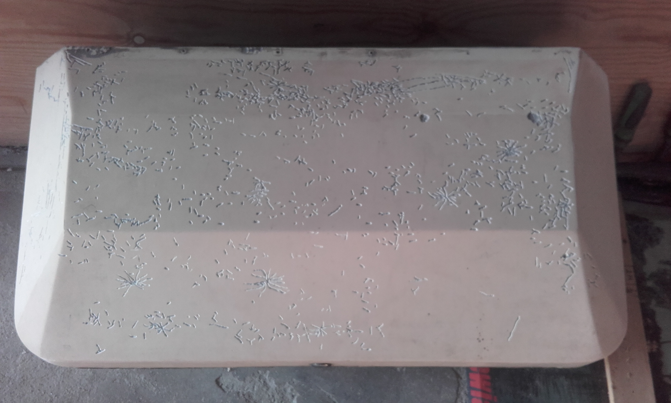

Pierwsze co trzeba w niej zrobić to naprawić pęknięcia, tzw. pajączki.
Na pierwszy ogień poszła bakista, gdzie jest ich najwięcej, jestem trochę załamany jeśli chodzi o ich ilość.
Na tę okoliczność wyposażyłem się w mikro szlifierkę pneumatyczną i walizeczkę frezików.
Plan jest taki, żeby pogłębić wszystkie pęknięcia i wypełnić je żelkotem, mam nadzieję, że do jesiennego zlotu w Ciechocinku dam radę :lol:

Tak jak napisałem wcześniej, walczę z pajączkami, a jest tego chyba więcej jak zdrowego laminatu :shock:
Teraz wygląda to tak jakby przyczepę zaatakował "cornicus laminatus" :lol:
Dużo pracy przede mną, a czas niestety w miejscu nie stoi.
Ale chyba nie jedna za drugą :lol:
A tak na poważnie to czas Cię goni, całkiem niedawno mój kufer wyglądał identycznie jak nie gorzej. Mój mistrz kazał wszystkie pająki rozszlifowywać, ale bardziej fazować żeby mata z żywicą "się lepiej ułożyła". Powodzenia w pracach, ja to mam już z górki.
