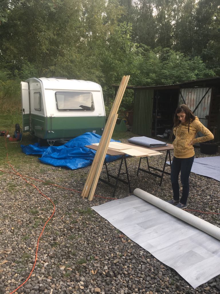

Przepraszam za jakość mojej relacji.
Ilość prac jaką musimy wykonać do czwartku (w piątek wyjazd) jest zatrważająca. Stąd też zamiast pisać robimy!
Tapicerka,elektryka, wykładzina, meble, uszczelki itp. itd.

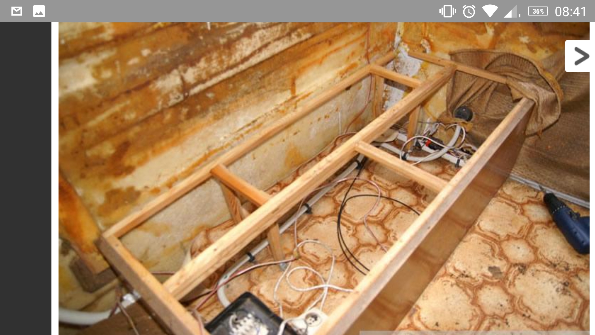

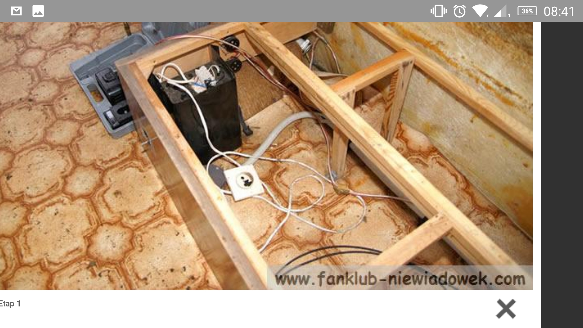

Czy ktoś mógłby wstawić zdjęcie łóżka po podniesieniu klapy? Interesuje mnie jak to jest rozwiązane w środku, ilość poprzeczek, podpórek itp itd. Mile widziane wymiary. Mam już coś obmyślone ale czasem nie ma sensu wyważać otwartych drzwi.
Trzymajcie kciuki. W przyszłym tygodniu cro!
Posty: 7173
Re: 我的裝修 n126n - szteker
Postautor: Murano » sobota, 1 wrz 2018, 08:44
Tak na szybko...

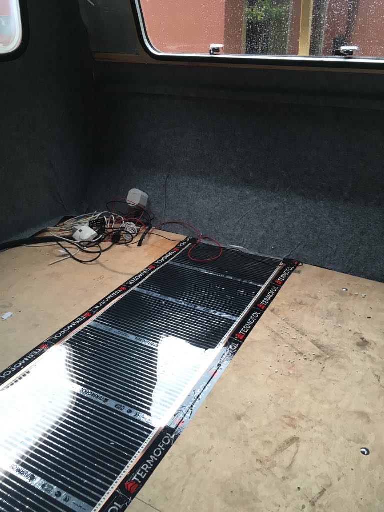

Termofol zamontowany, zobaczymy jak się będzie sprawować.
