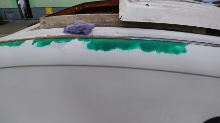

Dzięki temu, ze aura po południu okazała się litościwa, mogłem w końcu wziąć się za robotę. Przy listwie odkryłem dzisiaj takie kwiatki:
Jakoś wcześniej nie rzuciło mi się to w oczy. No nic, rozszlifowane, przeszlifowane, odtłuszczone i zaszpachlowane.
Ogólnie poszpachlowane wszystkie otwory po starym oświetleniu. Możliwe, że jutro ciąg dalszy. Pozaznaczałem sobie wszystkie miejsca do szpachlowania. W sumie nie ma tego dużo.

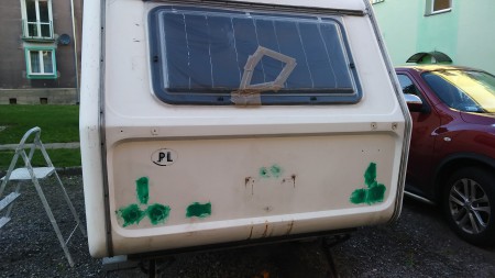

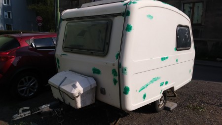

Postautor: oko » sobota, 18 sie 2018, 19:46
Zielono mi...
90% zaszpachlowane. Jeszcze trochę na dachu i na daszku. Potem szlif i wykończeniówka.

Ale jak to :shock: kończysz szpachlowanie i nie zdejmujesz listew dachowych i okiennych :?:
Tam też może być sporo ubytków :roll:
Re: Remont naszymi Oczami
Postautor: oko » sobota, 18 sie 2018, 22:51
Nie zdejmuję. Z dwóch powodów. Po pierwsze, nie mam kompletnie warunków do tego, żeby zdjąć i przechować te listwy bez uszkodzenia, w kształcie w jakim są.
Po drugie, od wewnątrz obie listwy są dokładnie zalaminowane. Buda jest szczelna, nawet po dużej ulewie, więc zakładam, że nie ma potrzeby ściągać listew. Tak, wiem, niektórzy są mnie w stanie za to zlinczować, ale trudno, jakoś to przeżyję.
