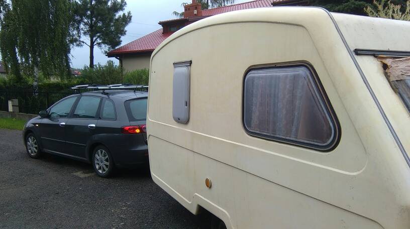

Dlatego po bardzo luźnych rozmowach z kilkoma osobami o chęci "kiedyś tam...", posiadania n132 najlepiej w wersji T zacząłem się mocniej tym tematem interesować.
Nie minęły 2-3 miesiące i dzięki "Fiaciorowi'75" w lipcu ubiegłego roku na mojej posesji pojawił się "on"...:
No i się zaczęło!

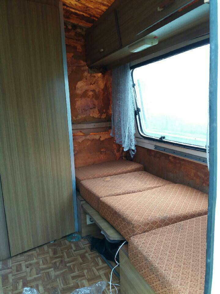

O tymczasowym jeżdżeniu nie było mowy!

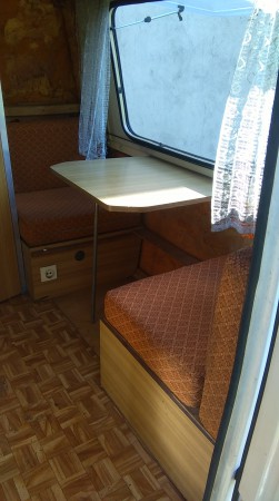

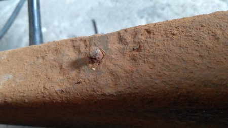

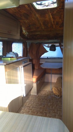

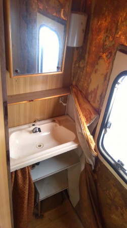

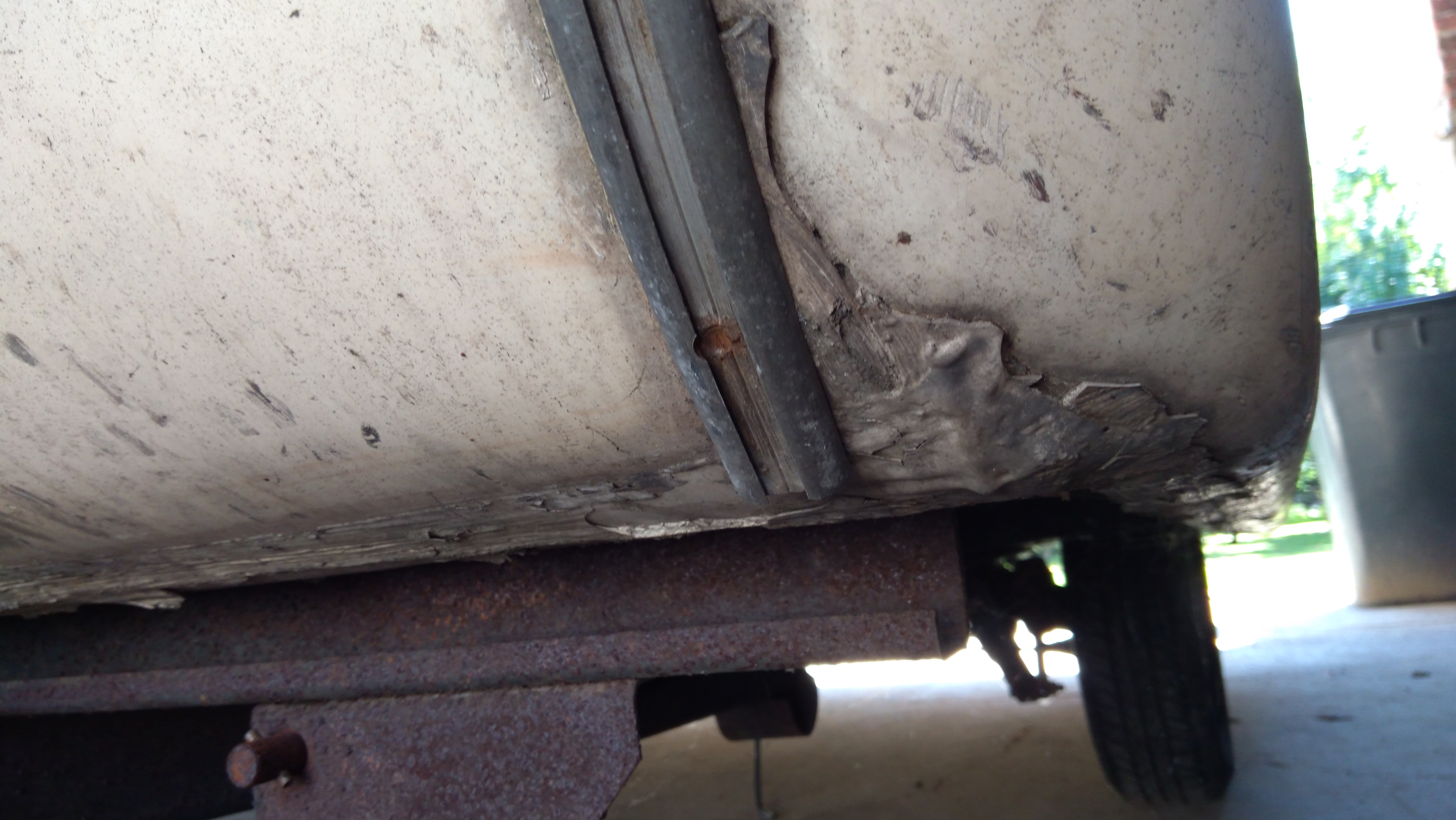

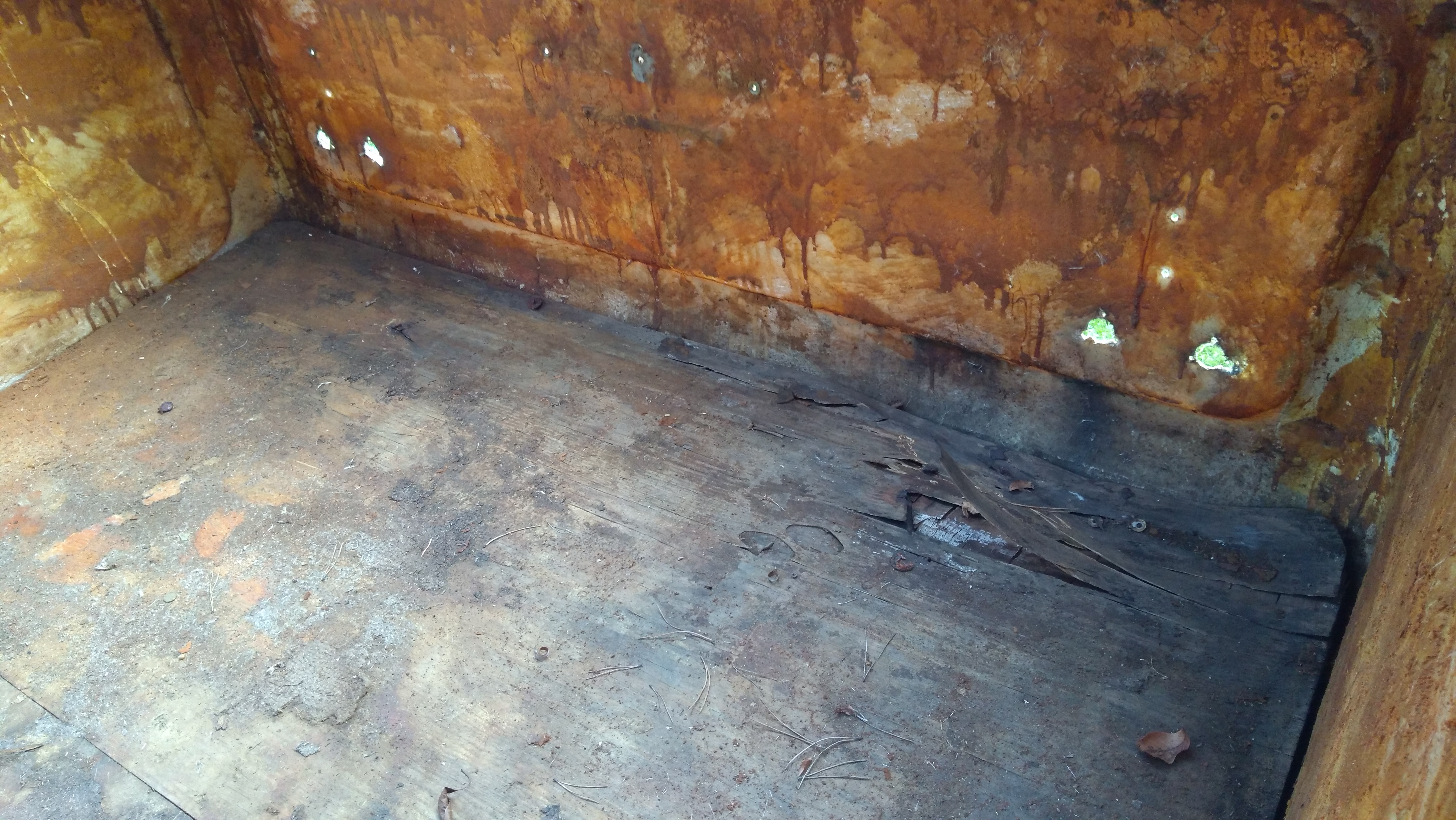

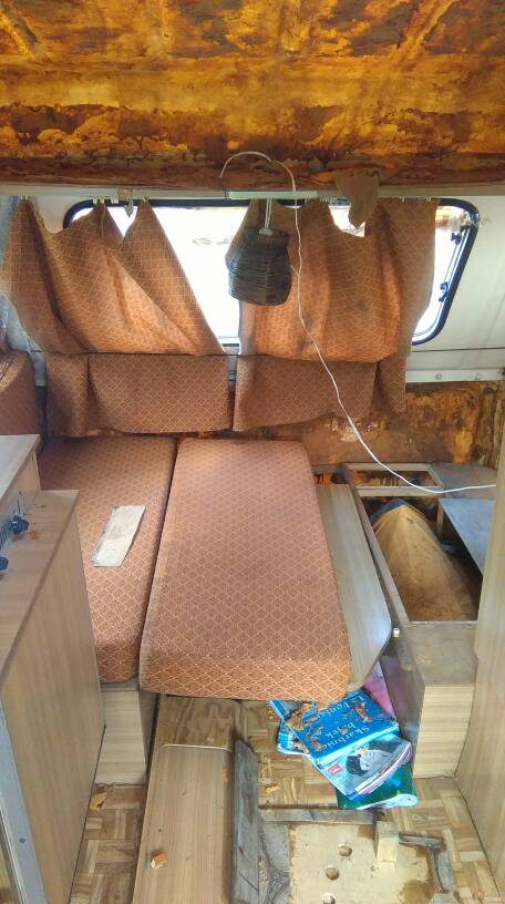

Środek miał zapach publicznego szaletu, wszystkie meble chciały zaatakować przy każdej próbie wejścia do przyczepy, tylnego okna brak, rama....hmm. Wyglądała nawet nieźle :-) do momentu demontażu kufra...
A potem było już tylko gorzej :shock:

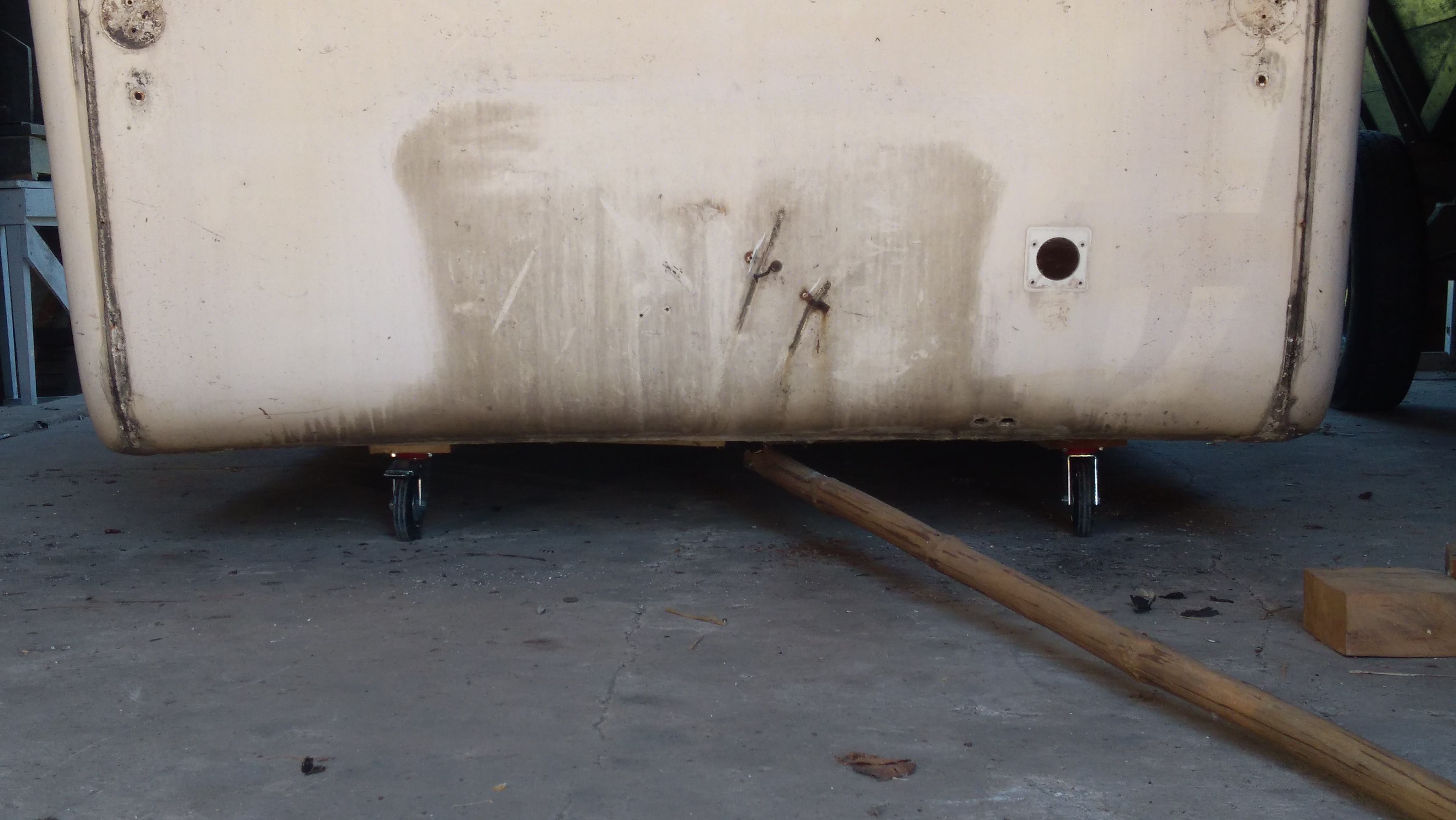

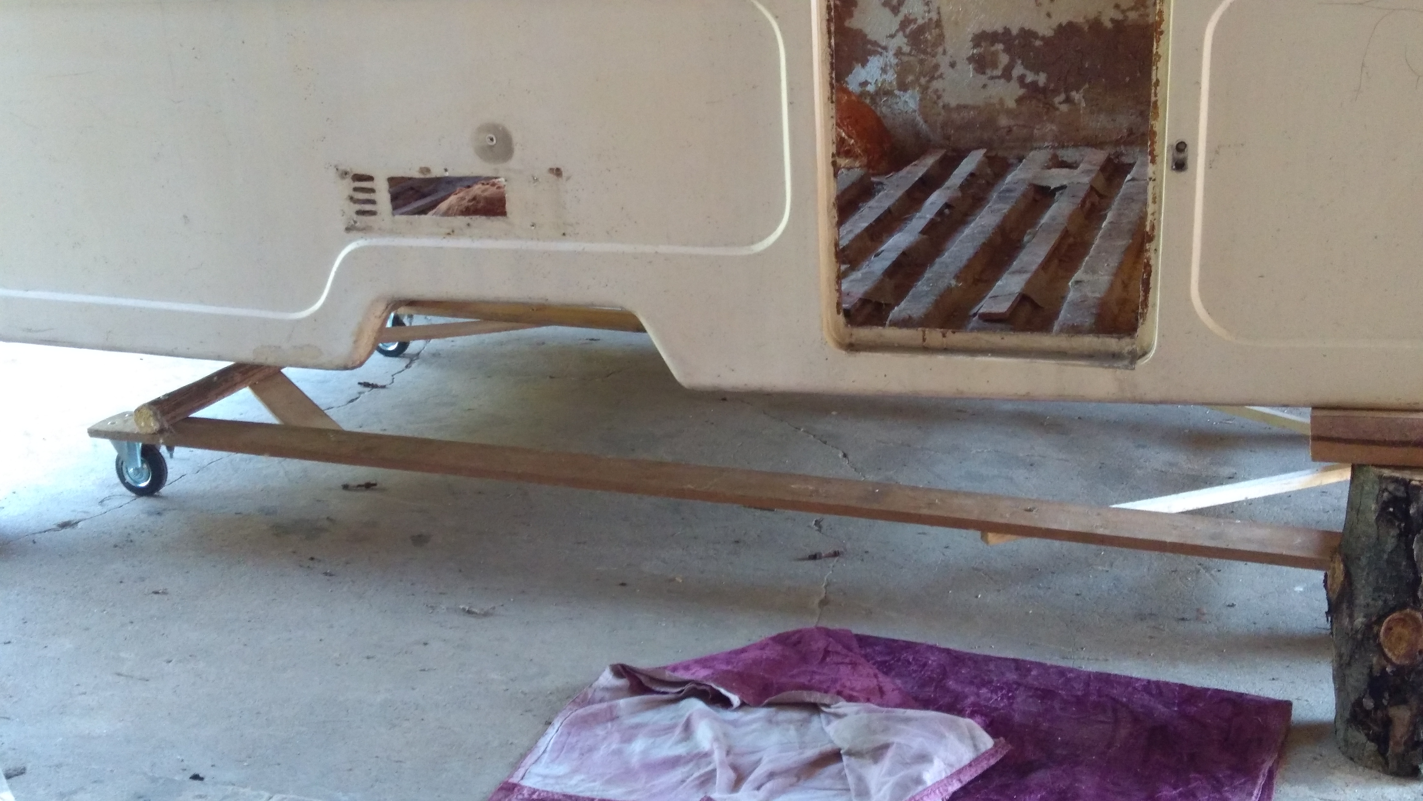

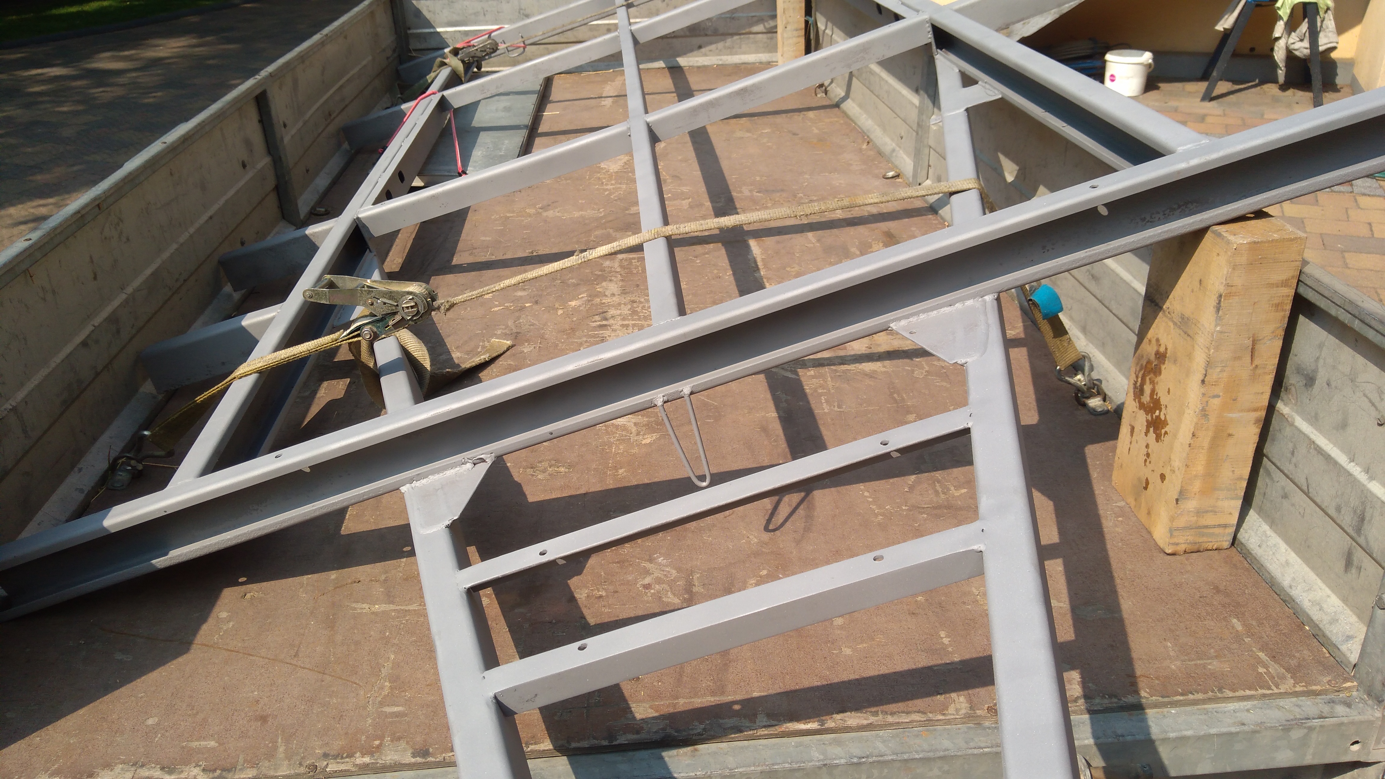

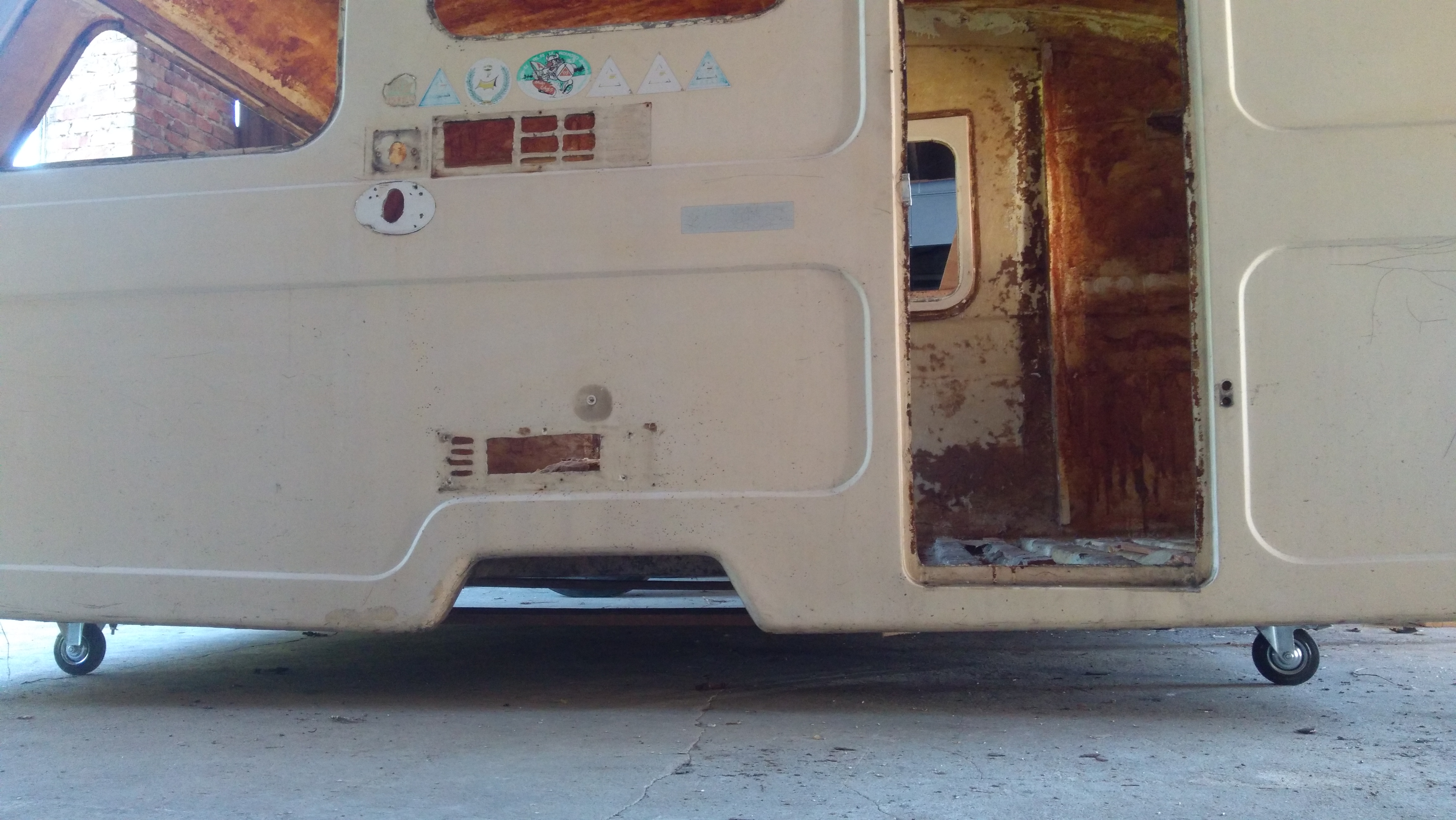

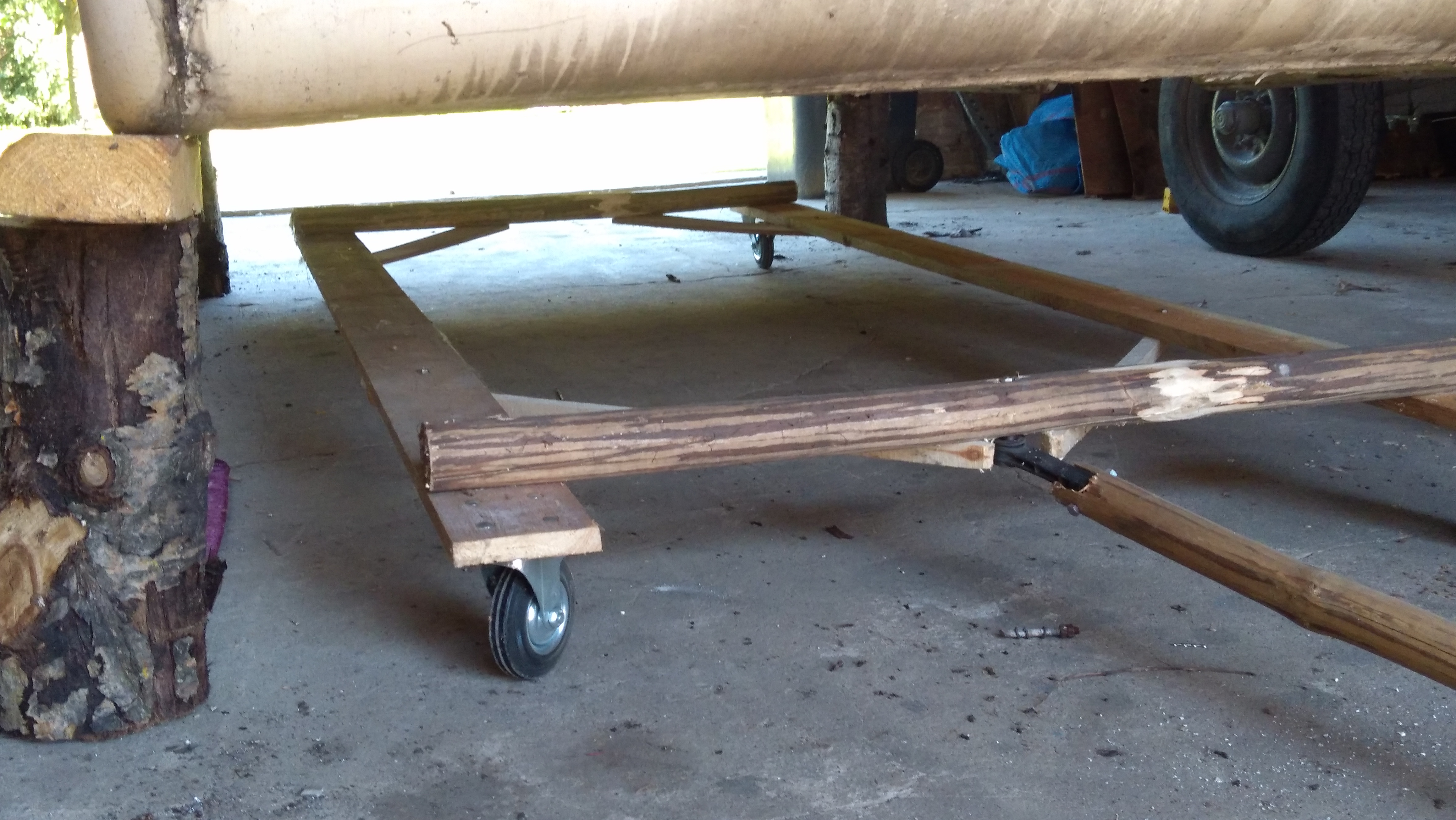

Po opróżnieniu wnętrza i wyczyszczeniu gąbki wymyśliłem sobie aby nie czekać z robotą po zdjęciu ramy. W mojej głowie urodził się taki "ulep" ;-)
Wiecie co jest najlepsze? Działa! :lol: i to rewelacyjnie! Jeździ nawet po nierównościach, progach itd. Do prac przygotowawczych w zupełności wystarczy a oprócz tego ma też inną zaletę - zmieści mi się do garażu z bramą 218 cm :lol: .

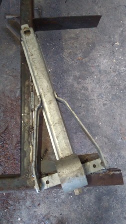

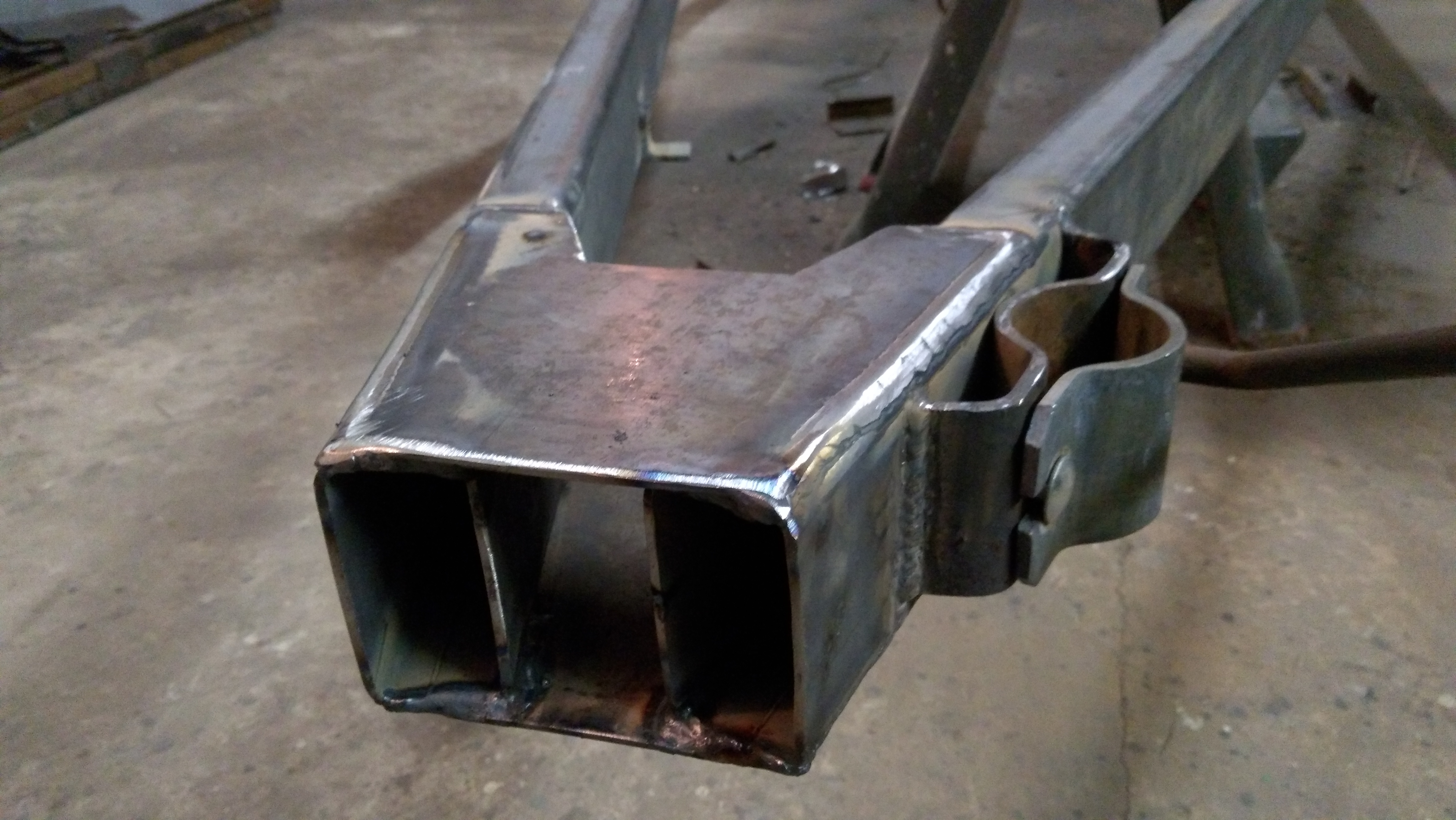

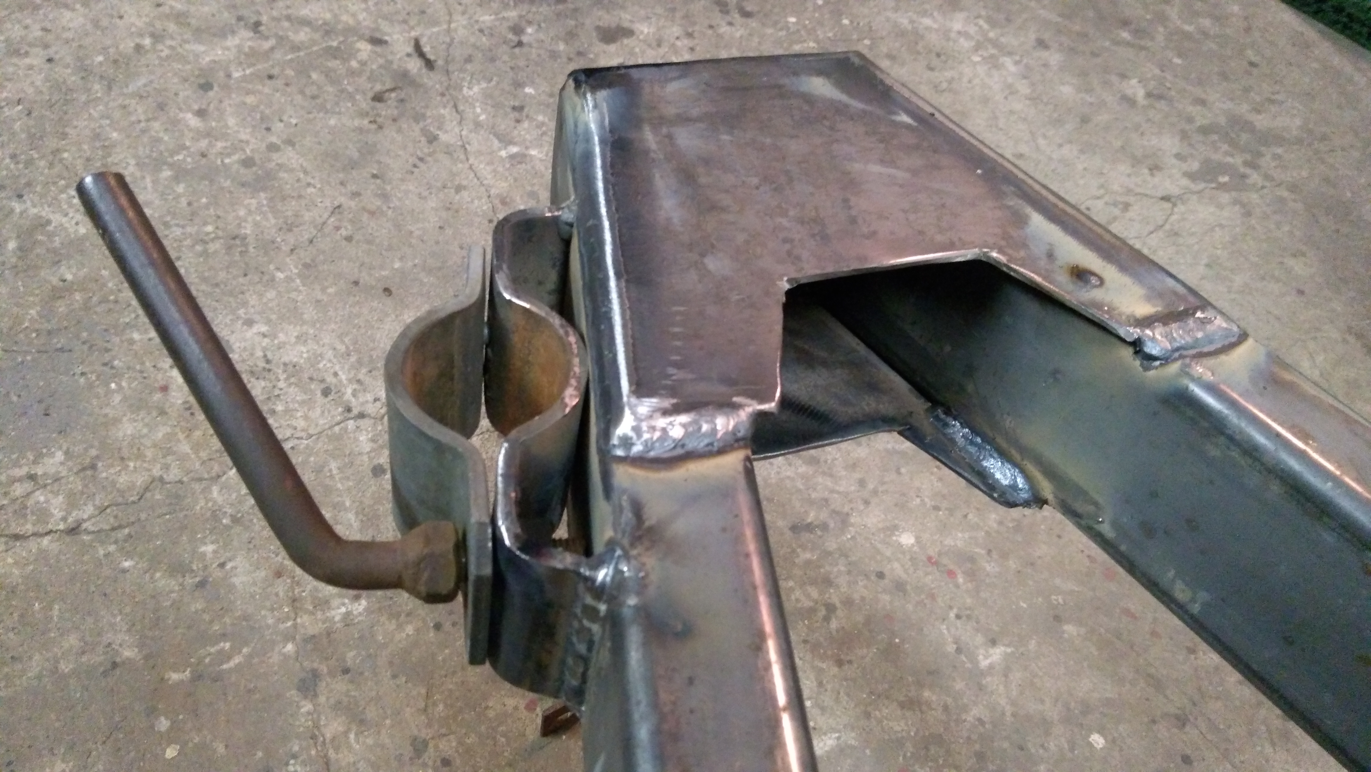

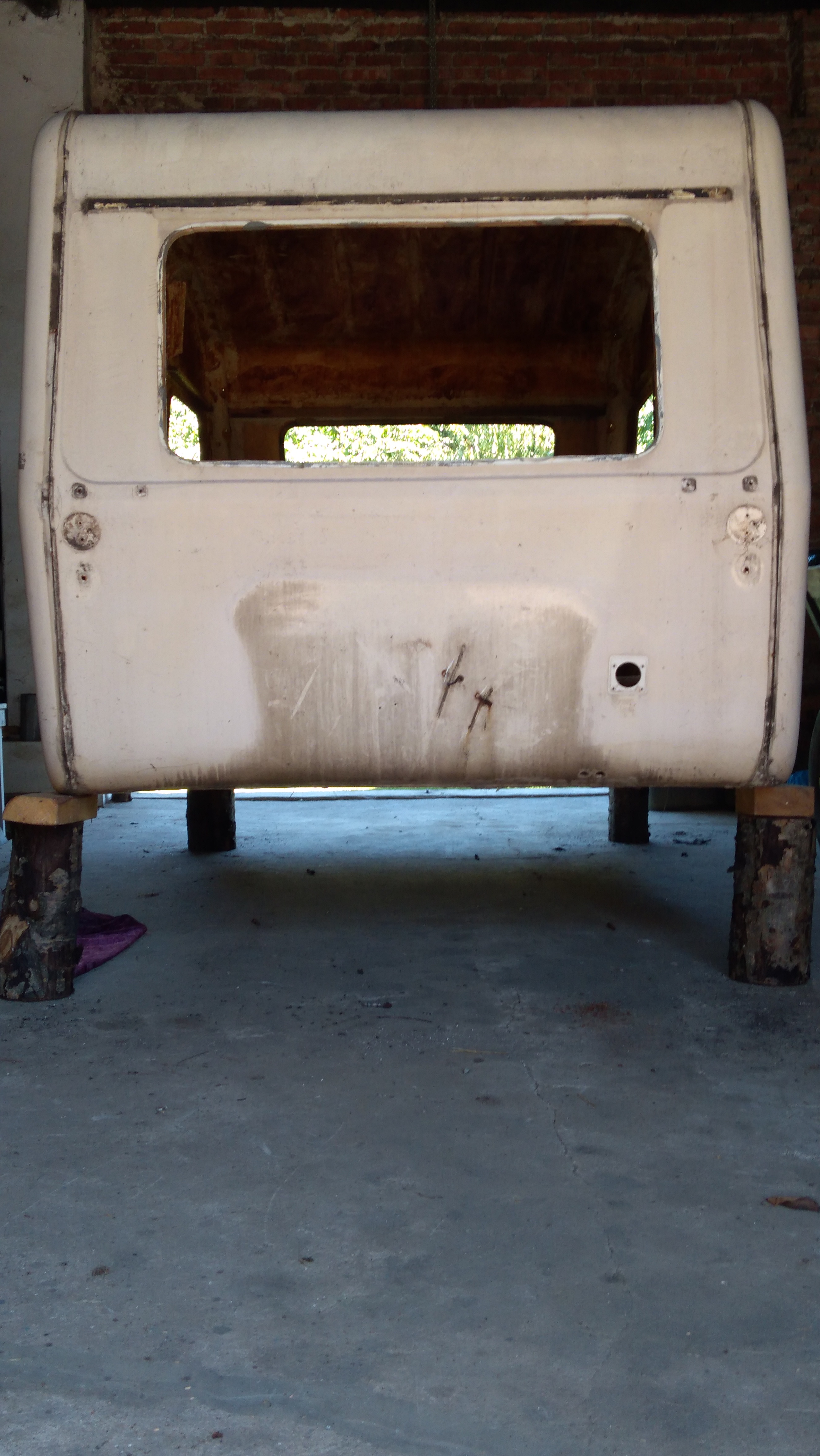

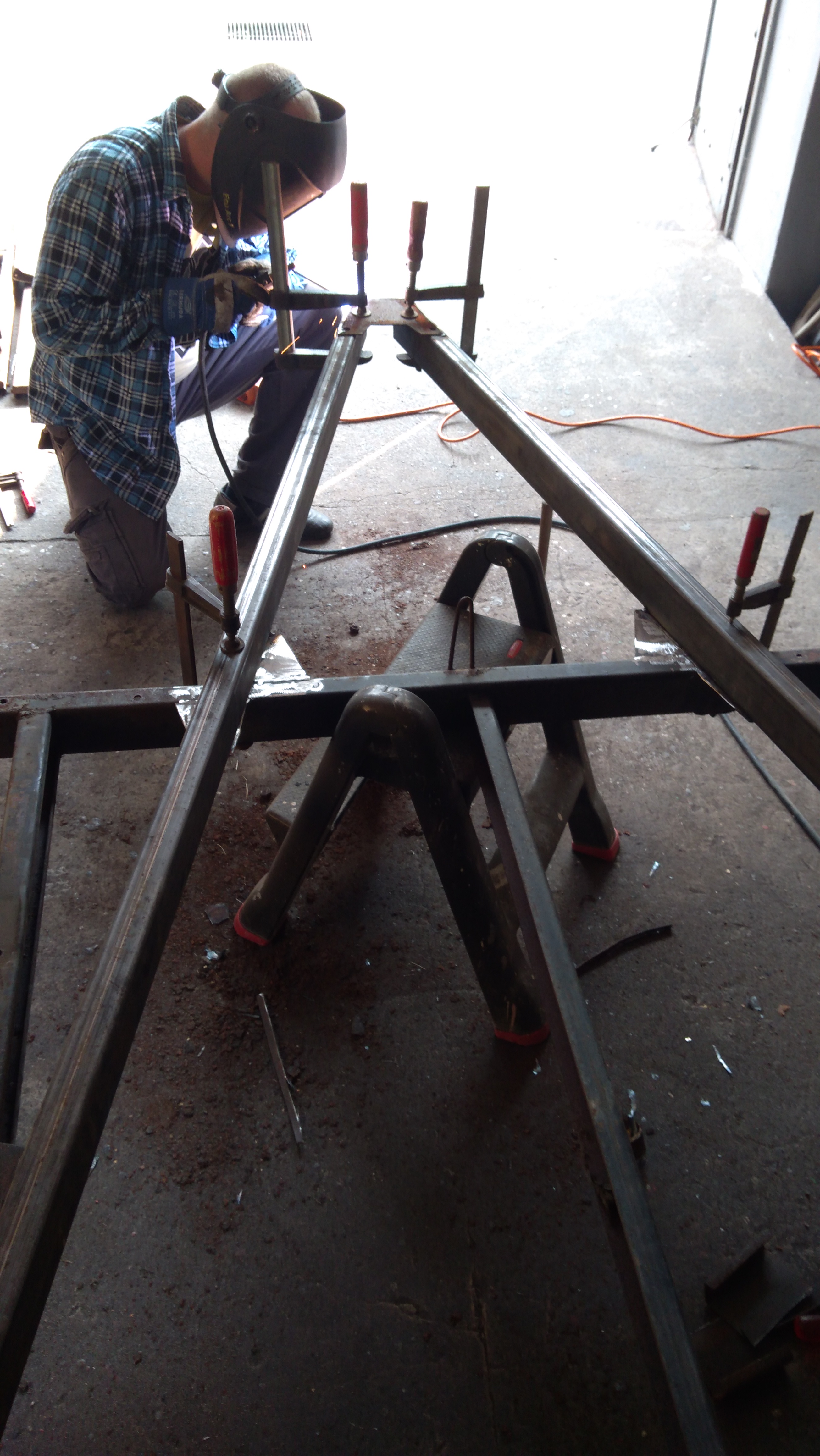

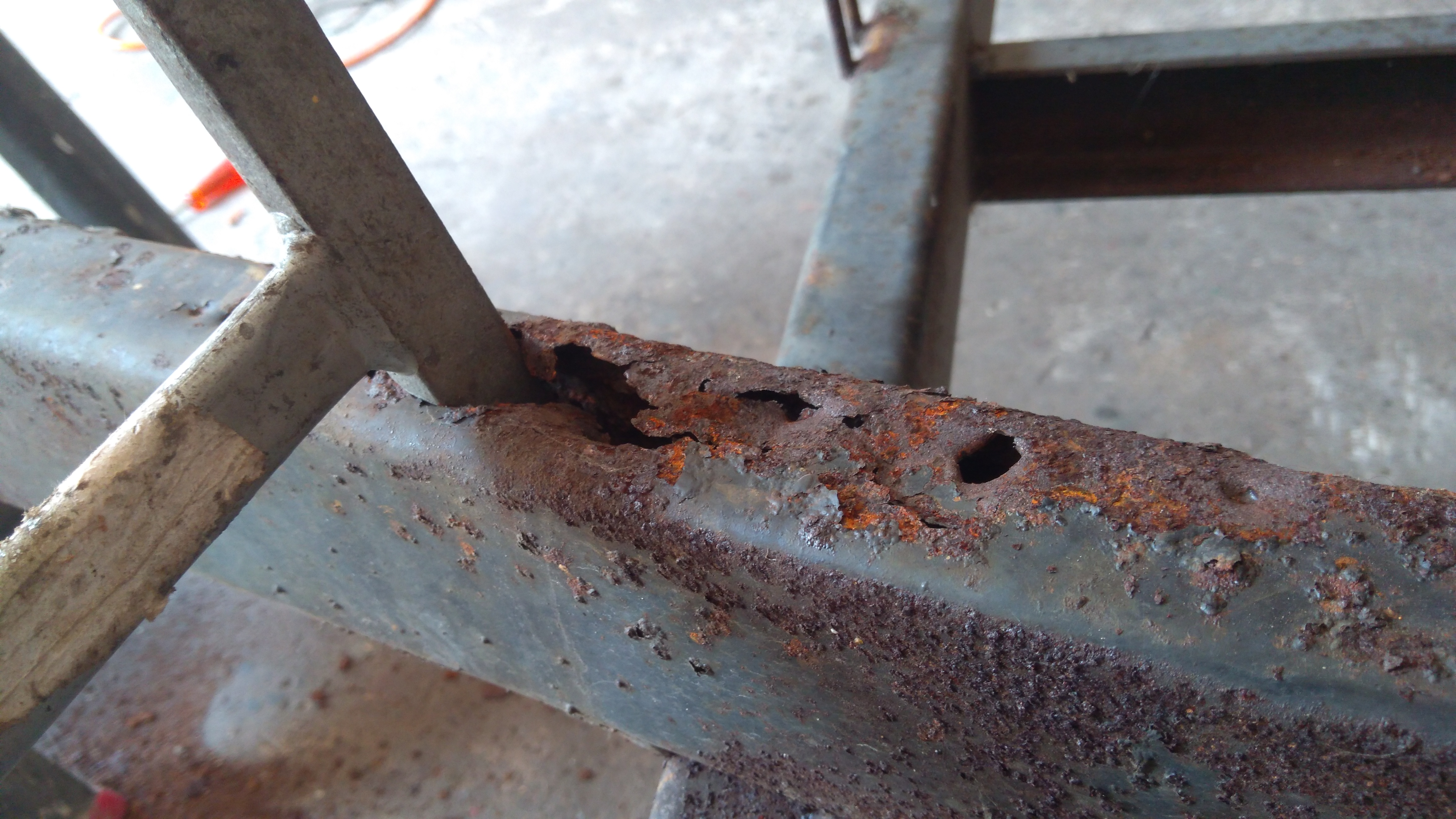

Po zdjęciu budy z ramy i porządnym jej wyszorowaniu razem z Fiaciorem pod prace lakiernicze zająłem się ramą i osią oraz najazdem.

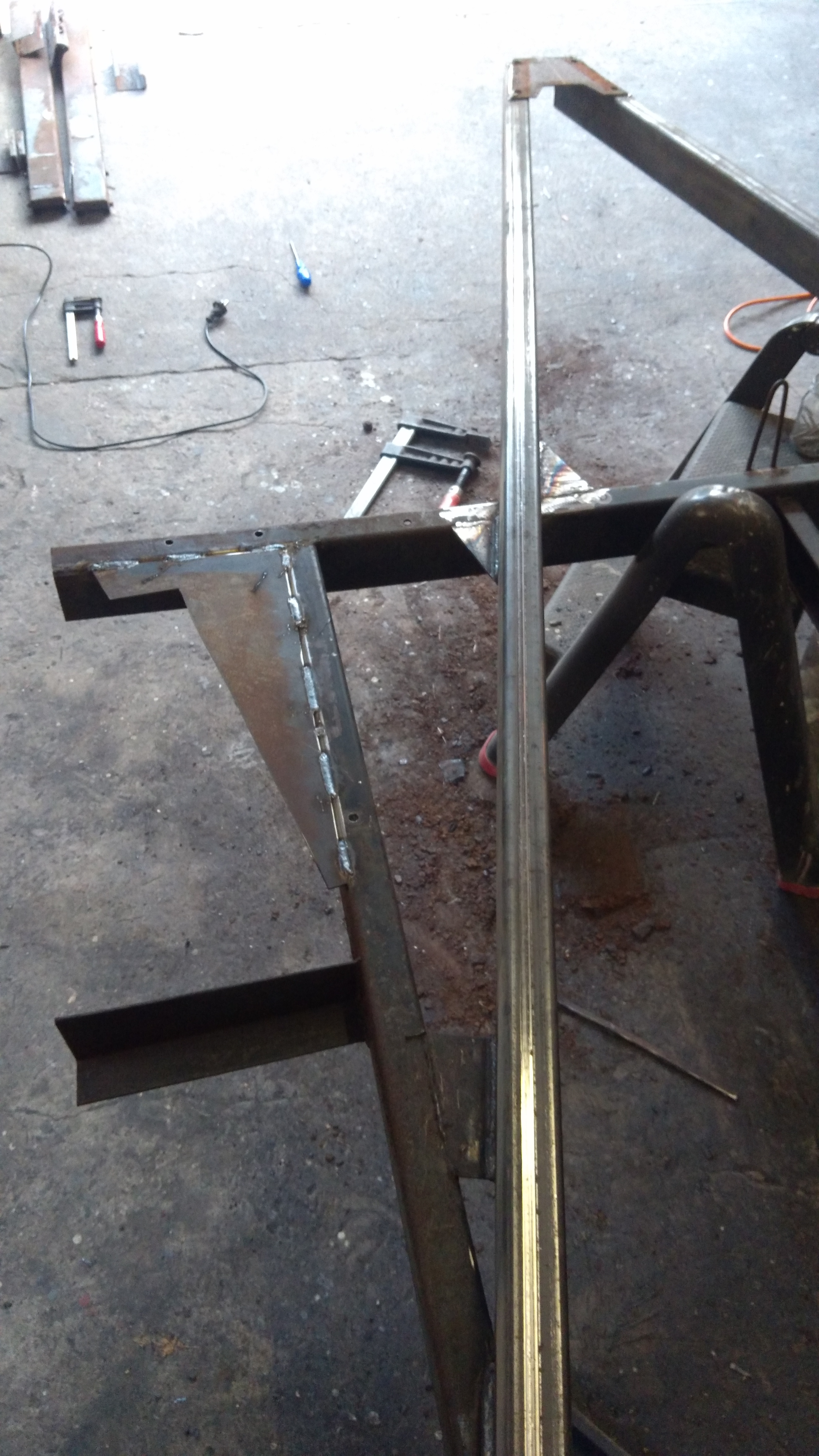

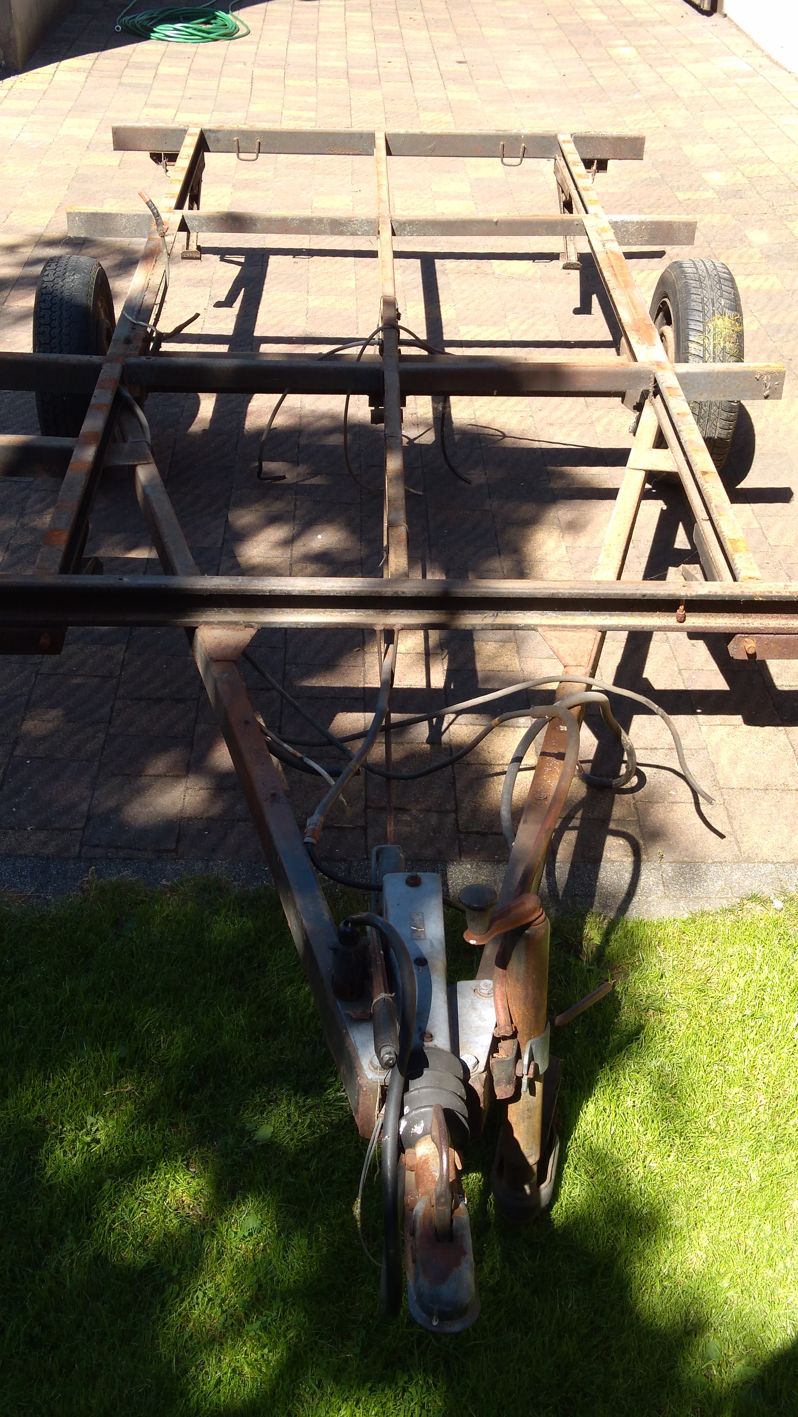

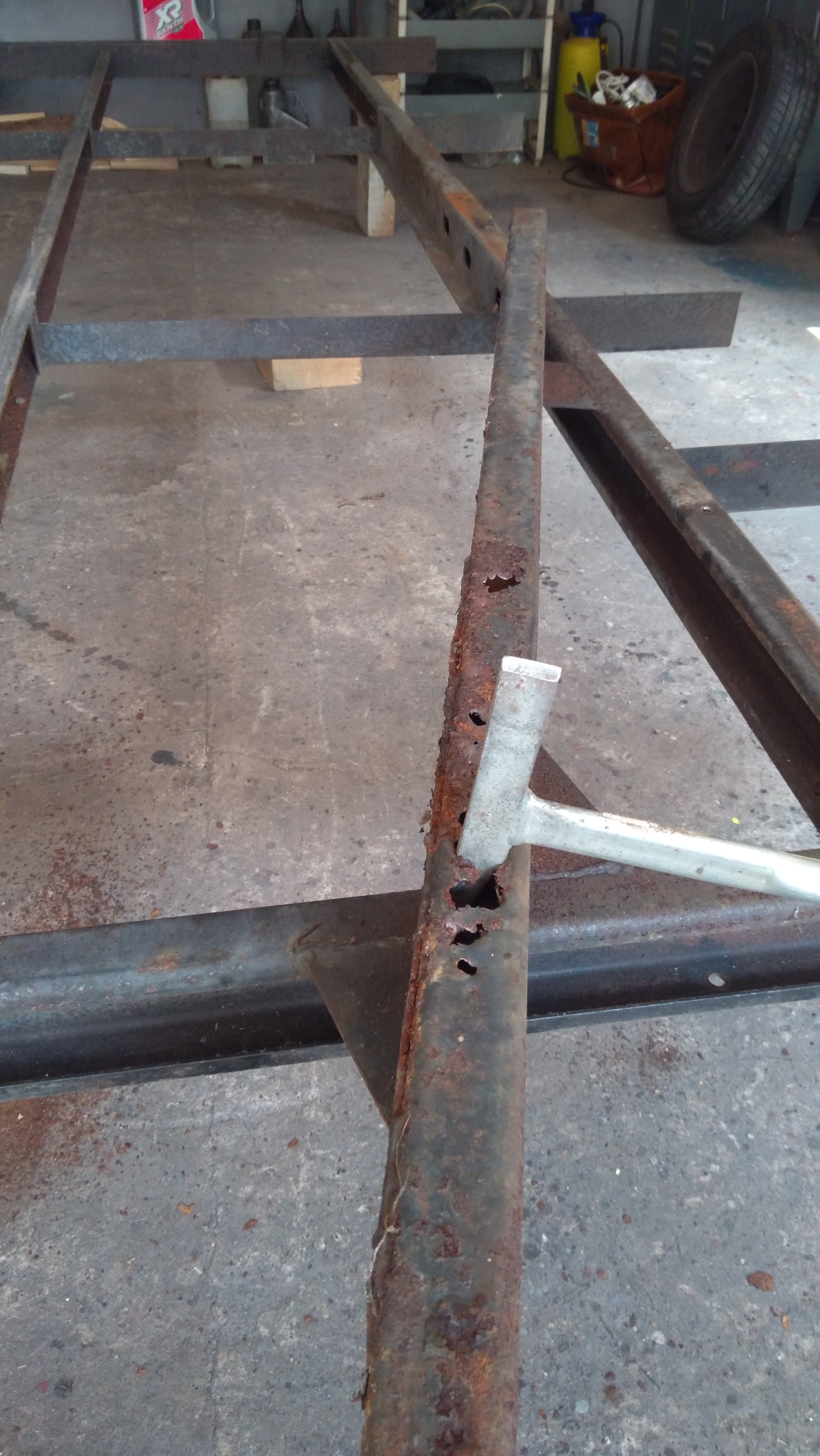

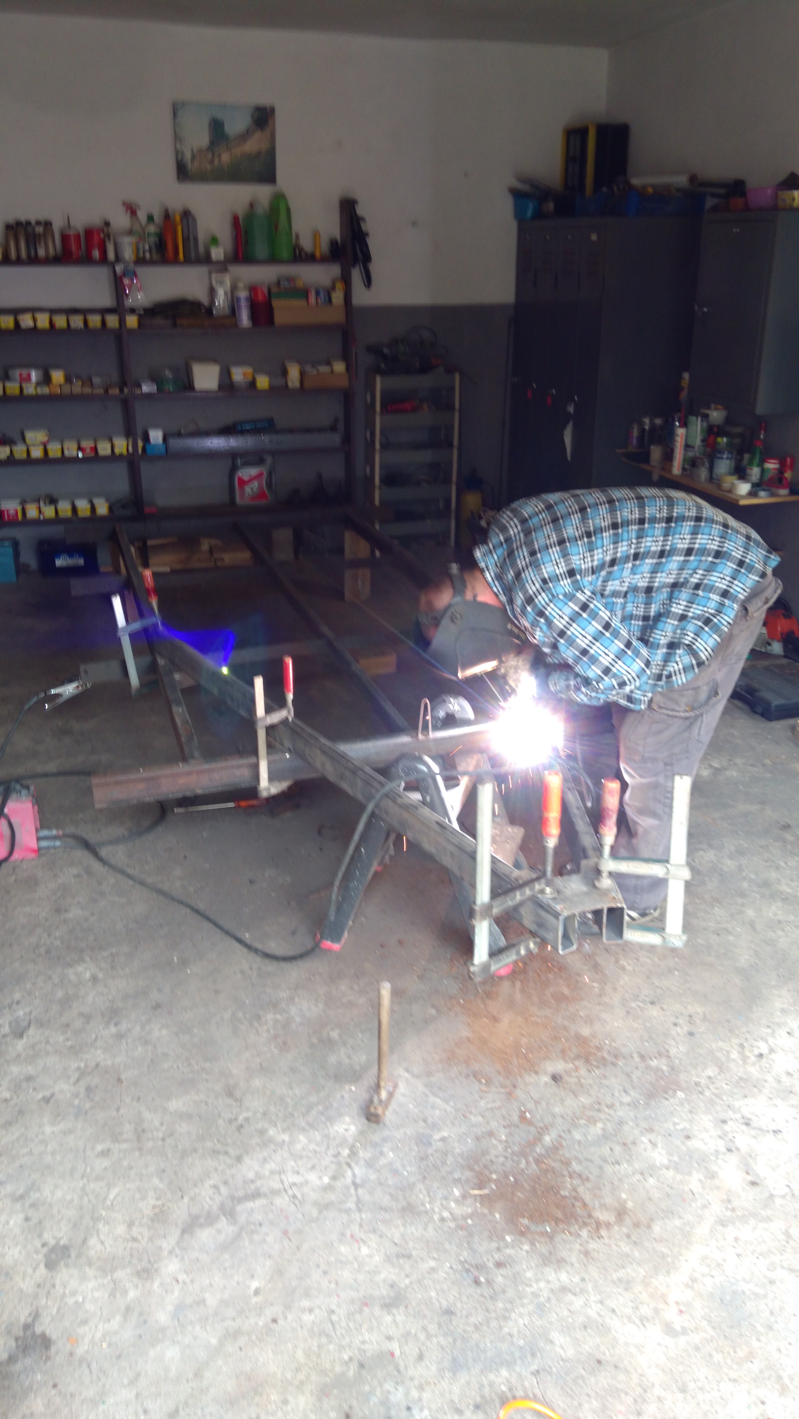

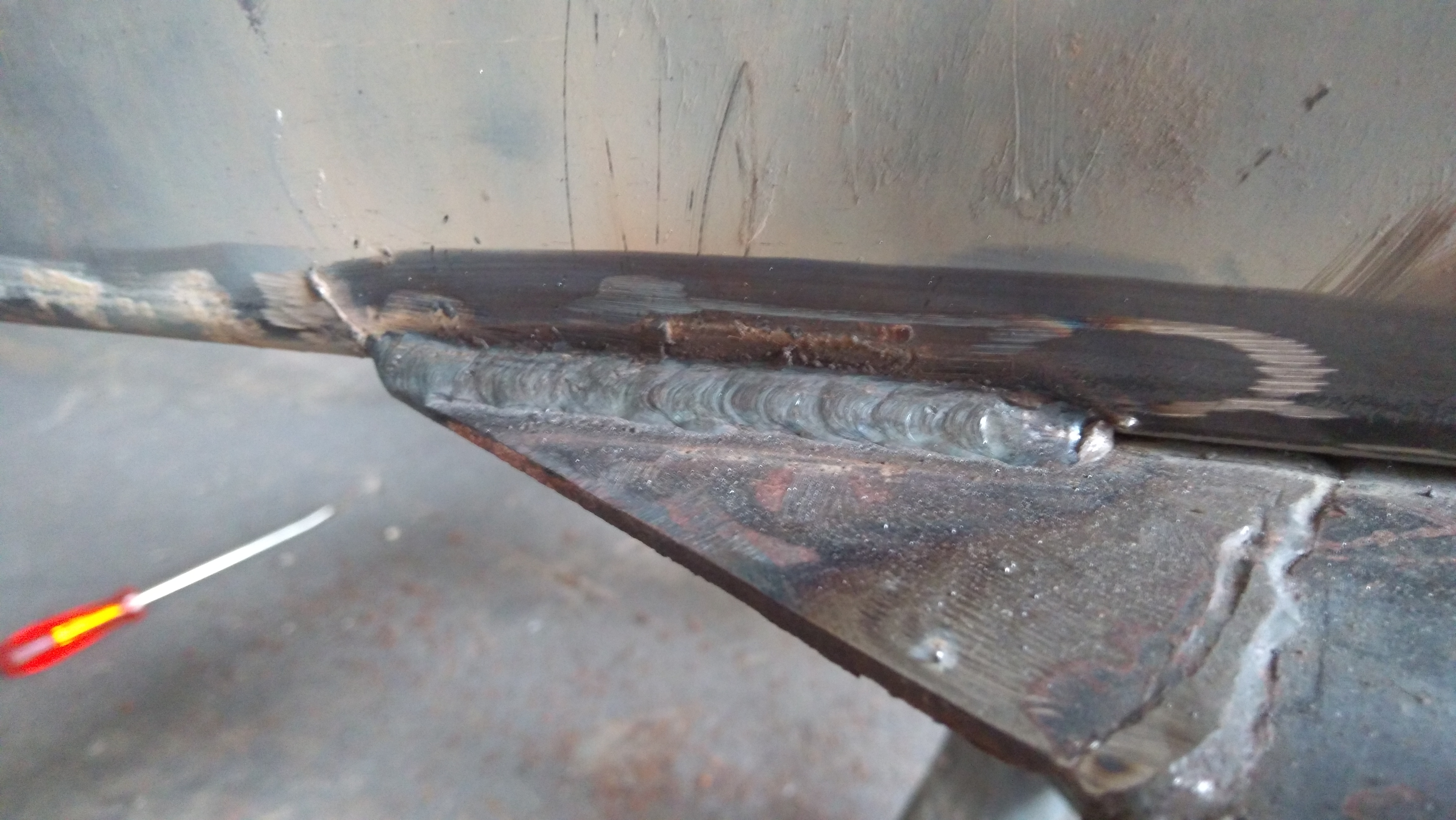

Rama.... :lol: :lol: :lol: hmmm a właściwie jej szkielet przeszła dość solidną renowację.

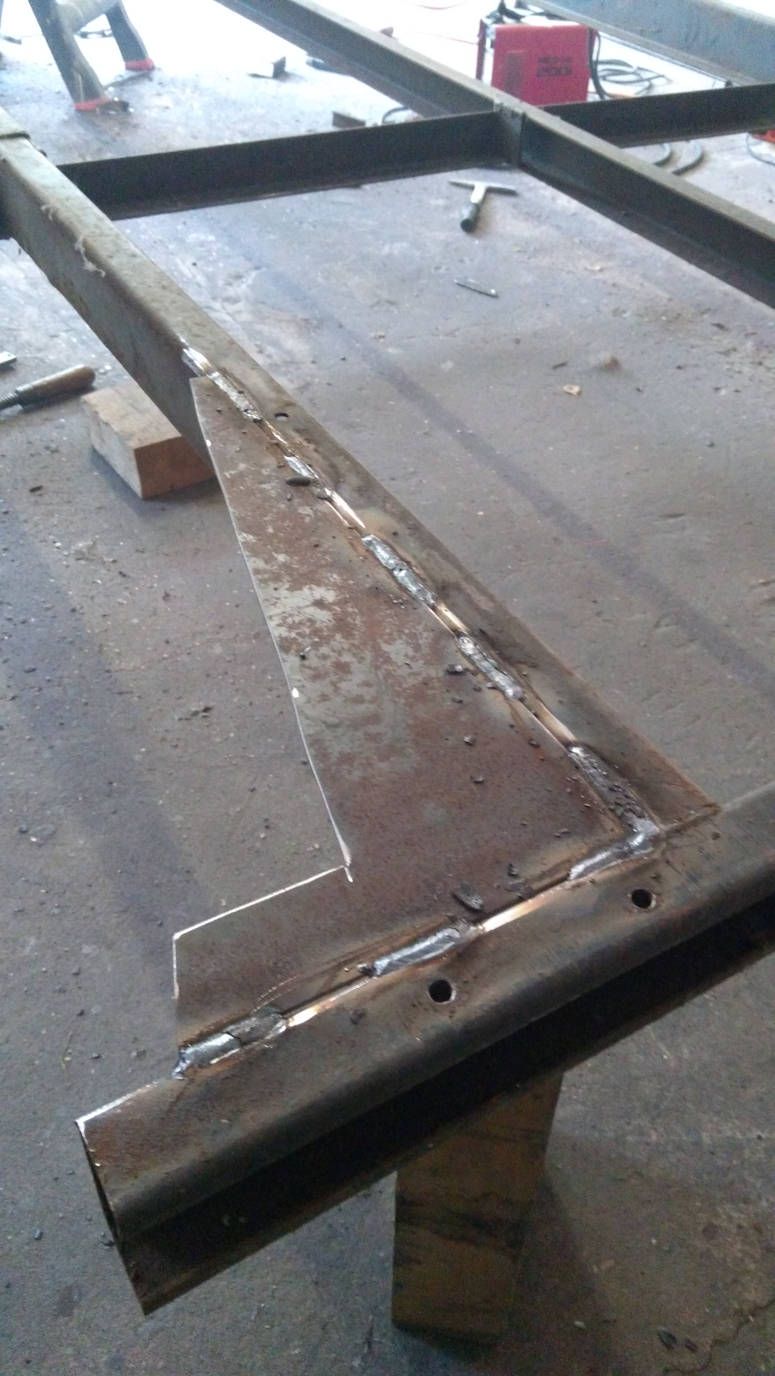

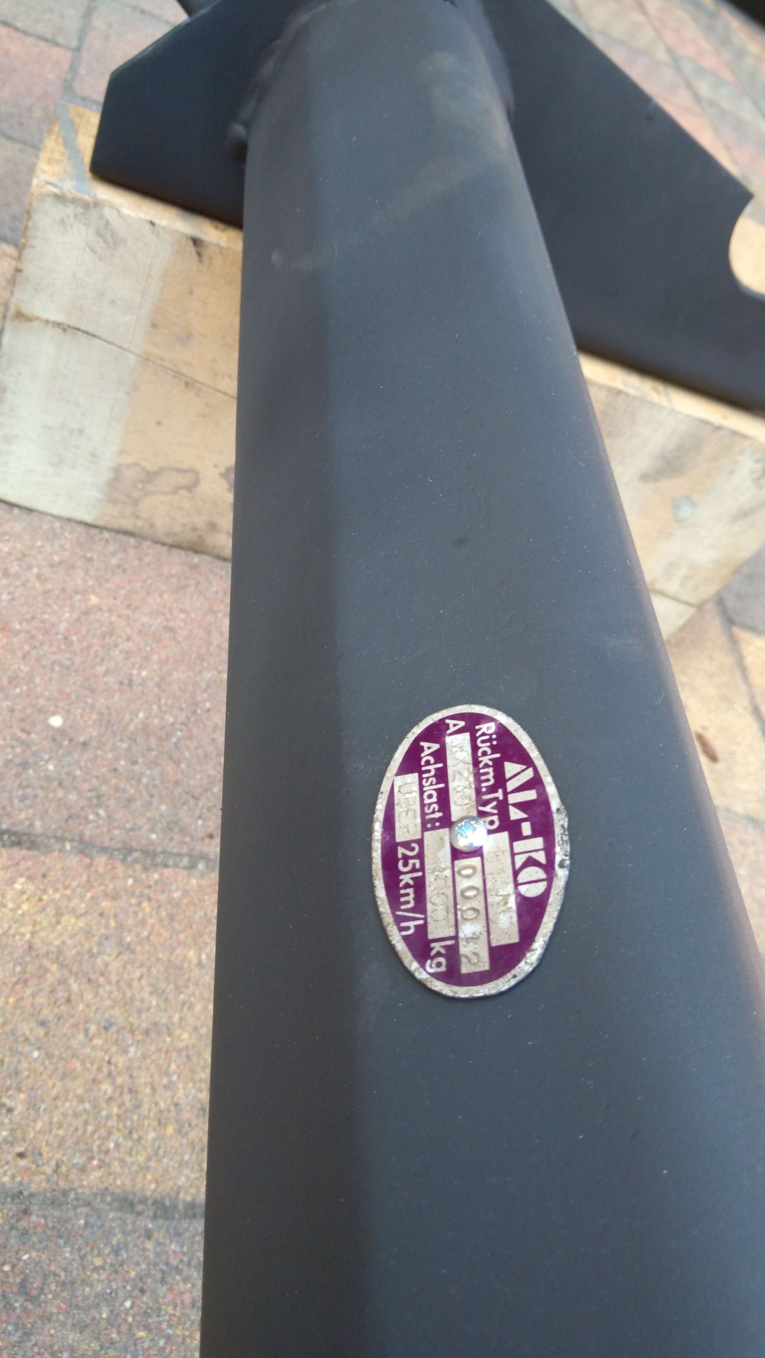

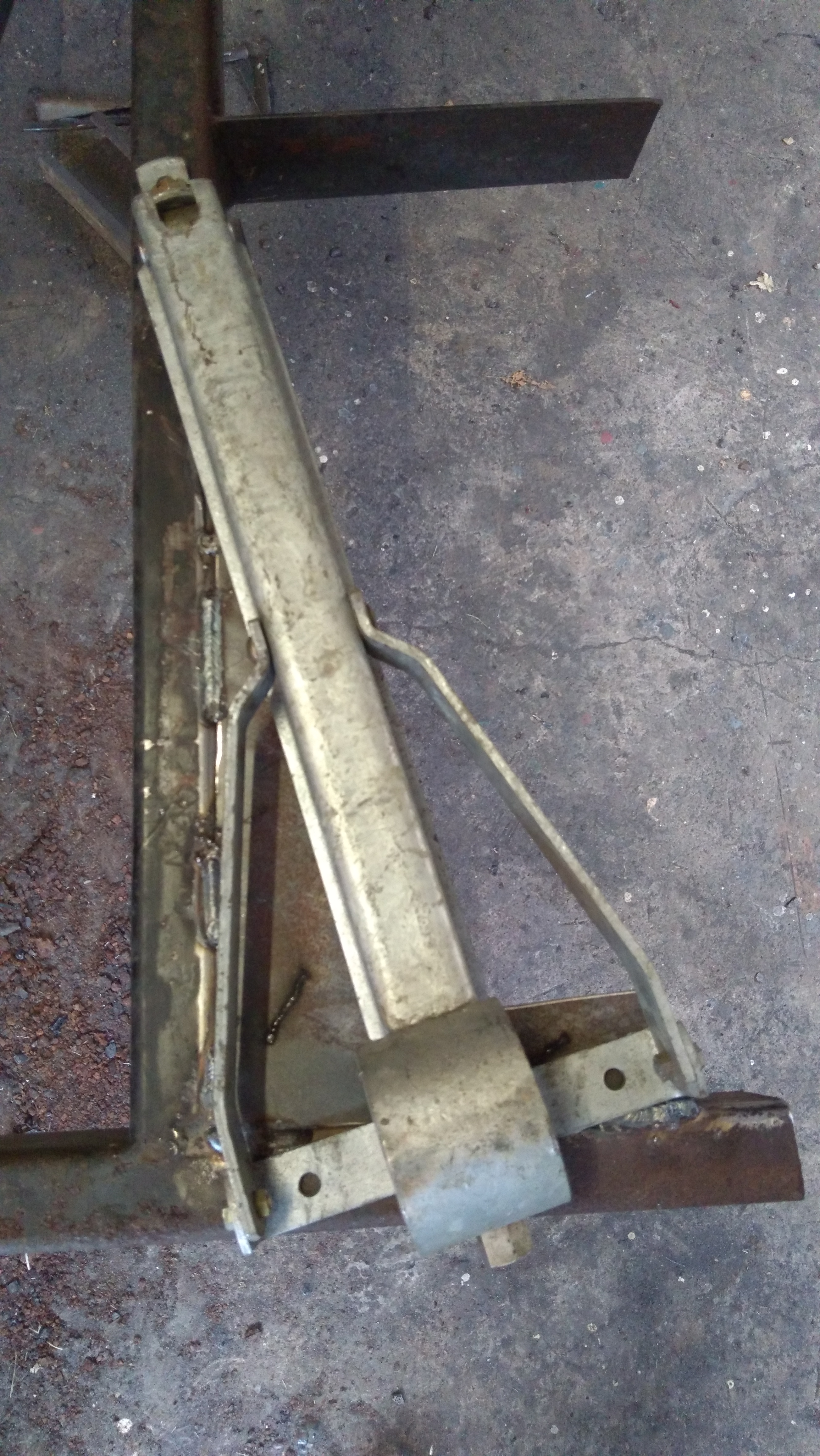

Kilka suchych faktów z modernizacji ramy:
- dyszel z profilu zimnogiętego 80x40x3
- łącznik dyszla (łoże pod najazd) z blachy 3mm
- adaptery podpór z blachy 3mm
- wymiana podpór na nowszy typ z zewnętrzną stopą
- piaskowanie
- cynkowanie ogniowe.
- waga ramy po modernizacji (waga w cynkowni) to 90 kg, do tego dojdzie 6% pokrycia cynkiem czyli finalnie sama rama bez osi i podpór będzie Ważyk ok 100 kg.
Rama wypiaskowana pojechała do ocynku...
Czas oczekiwania to 7 dni.

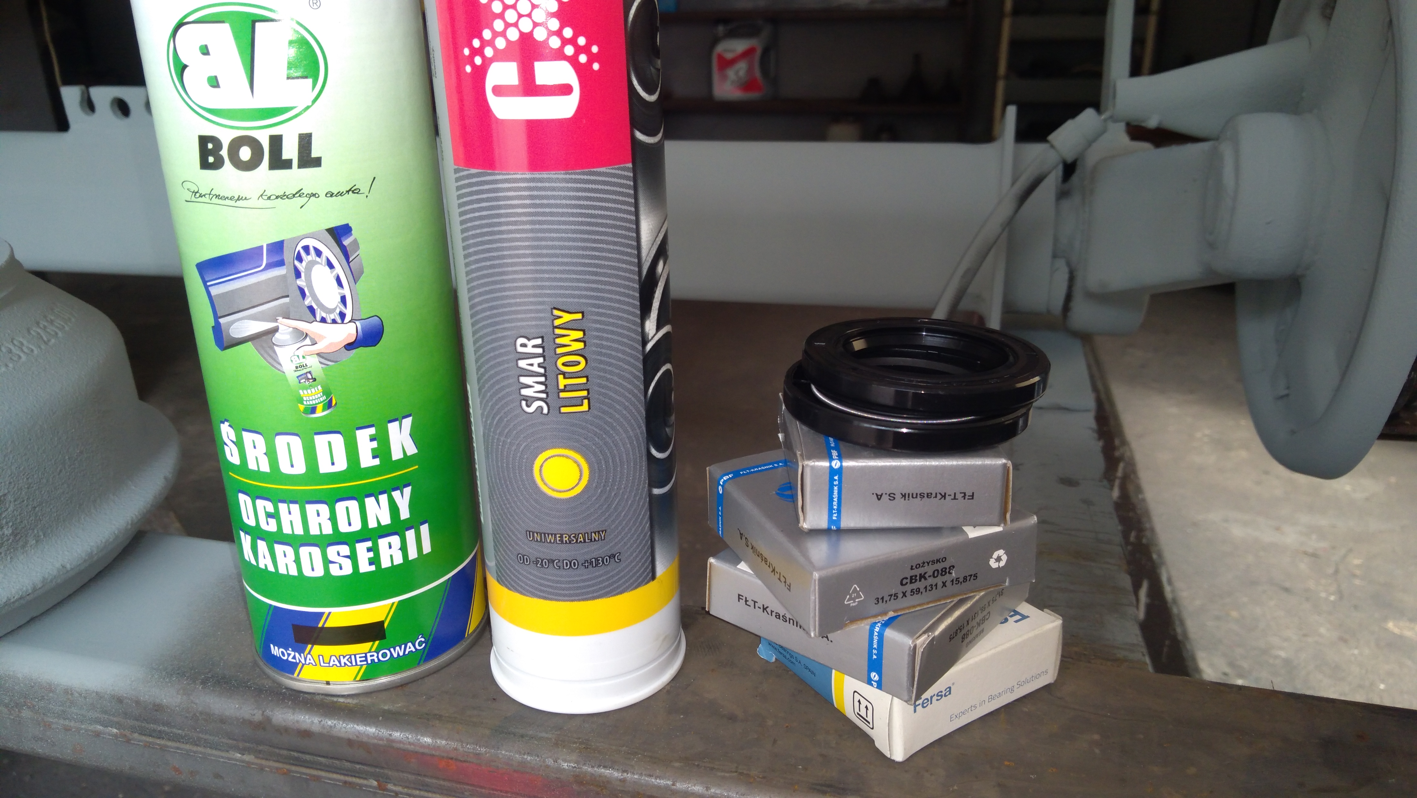

Podczas gdy buda stoi na ramie tymczasowej, zmodernizowana rama główna pojechała do galwanizacji można spokojnie zająć się podwoziem.

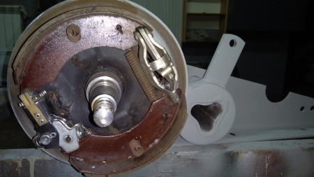

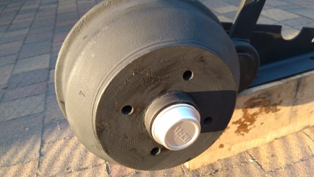

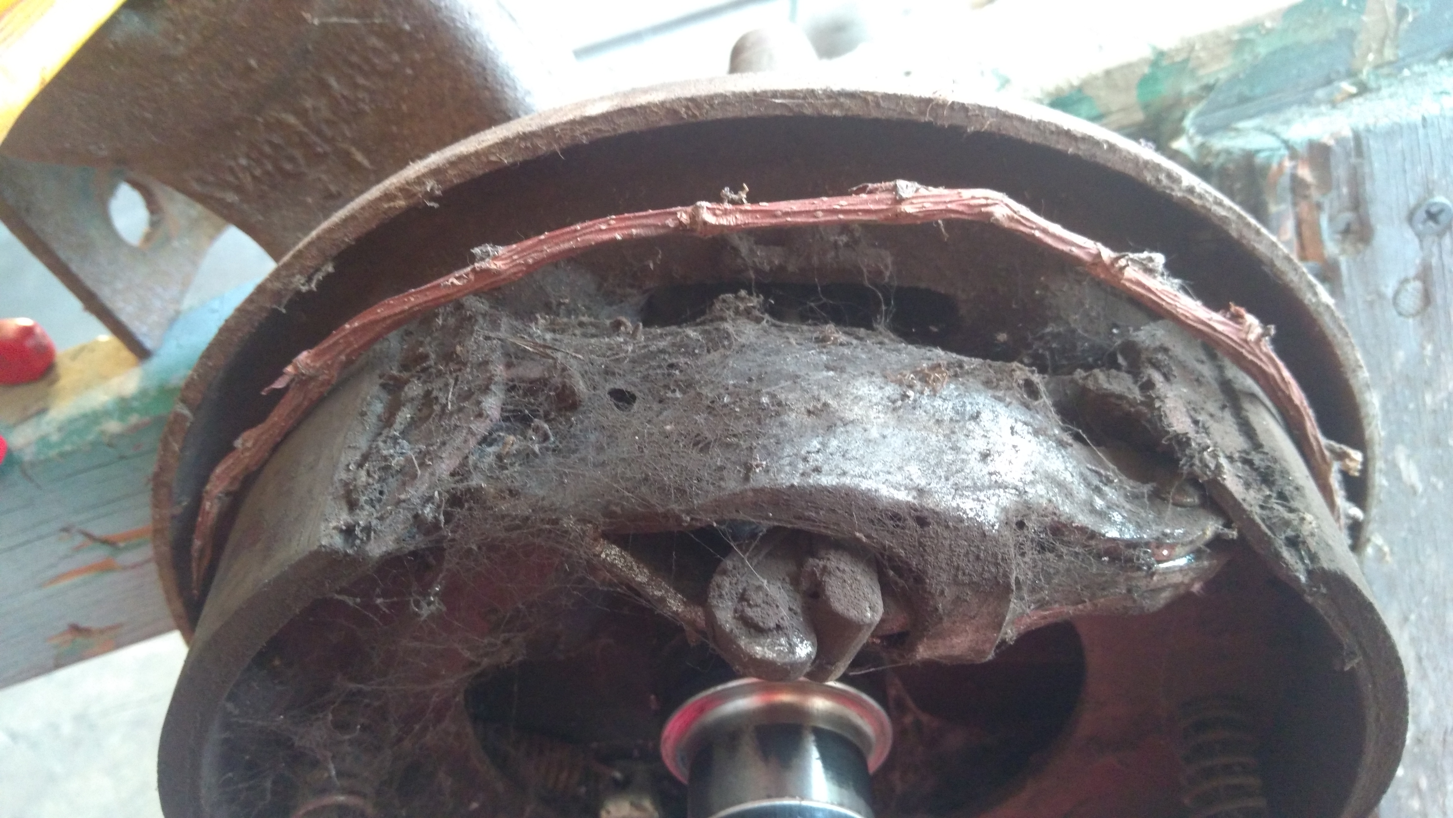

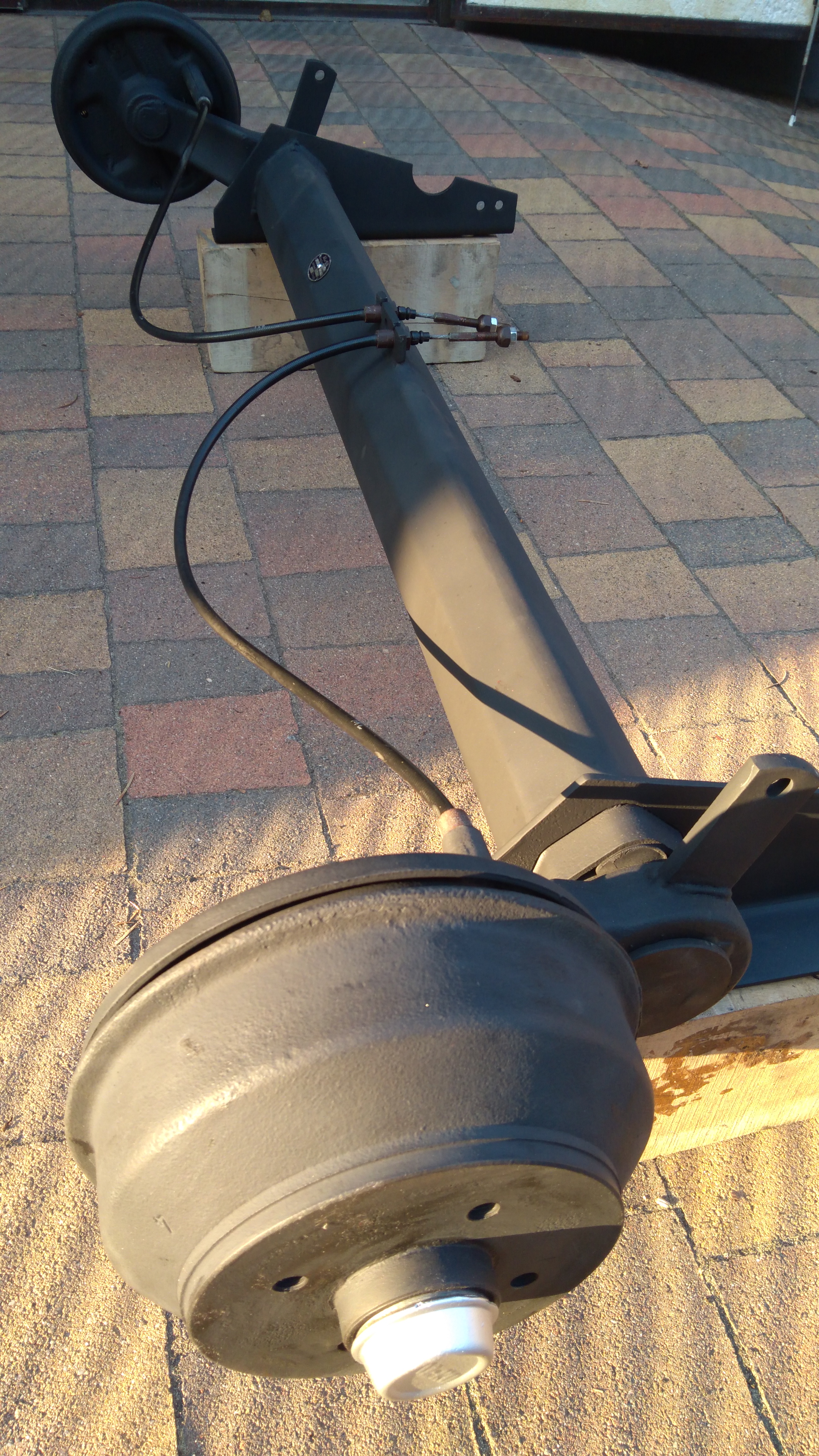

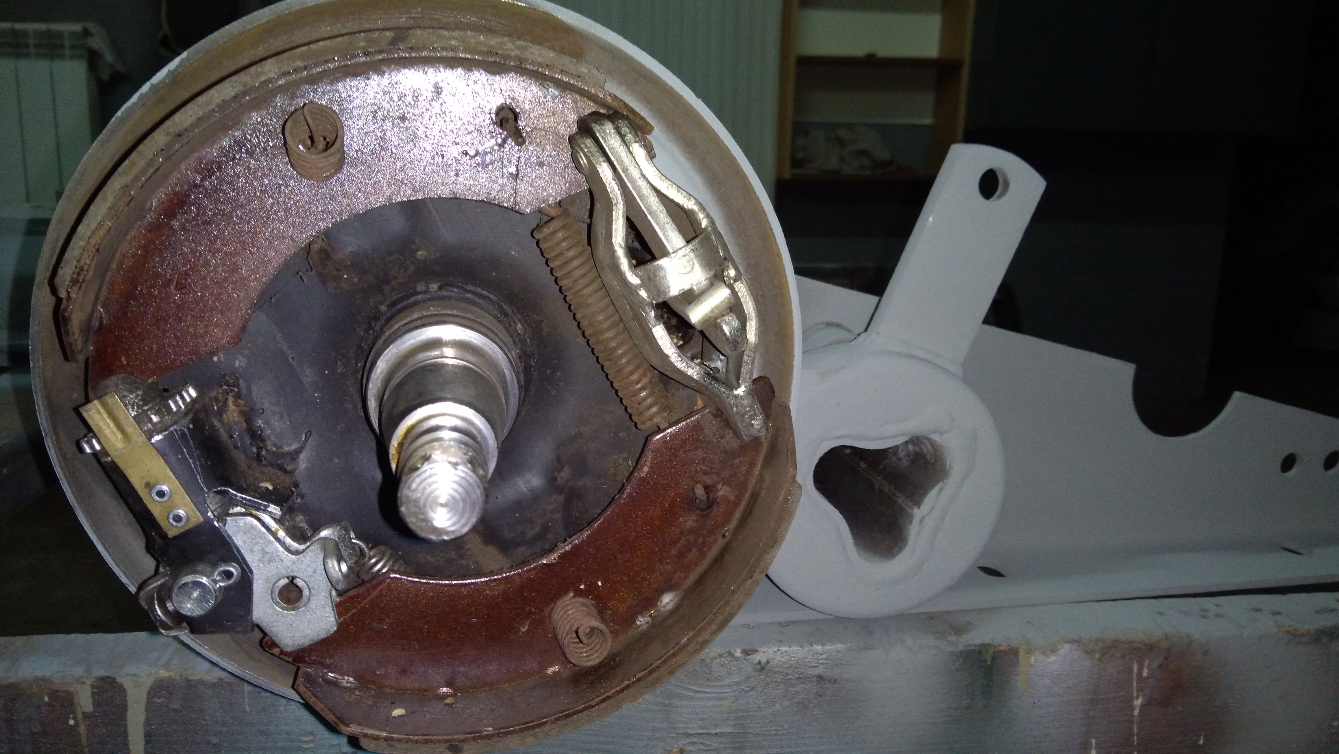

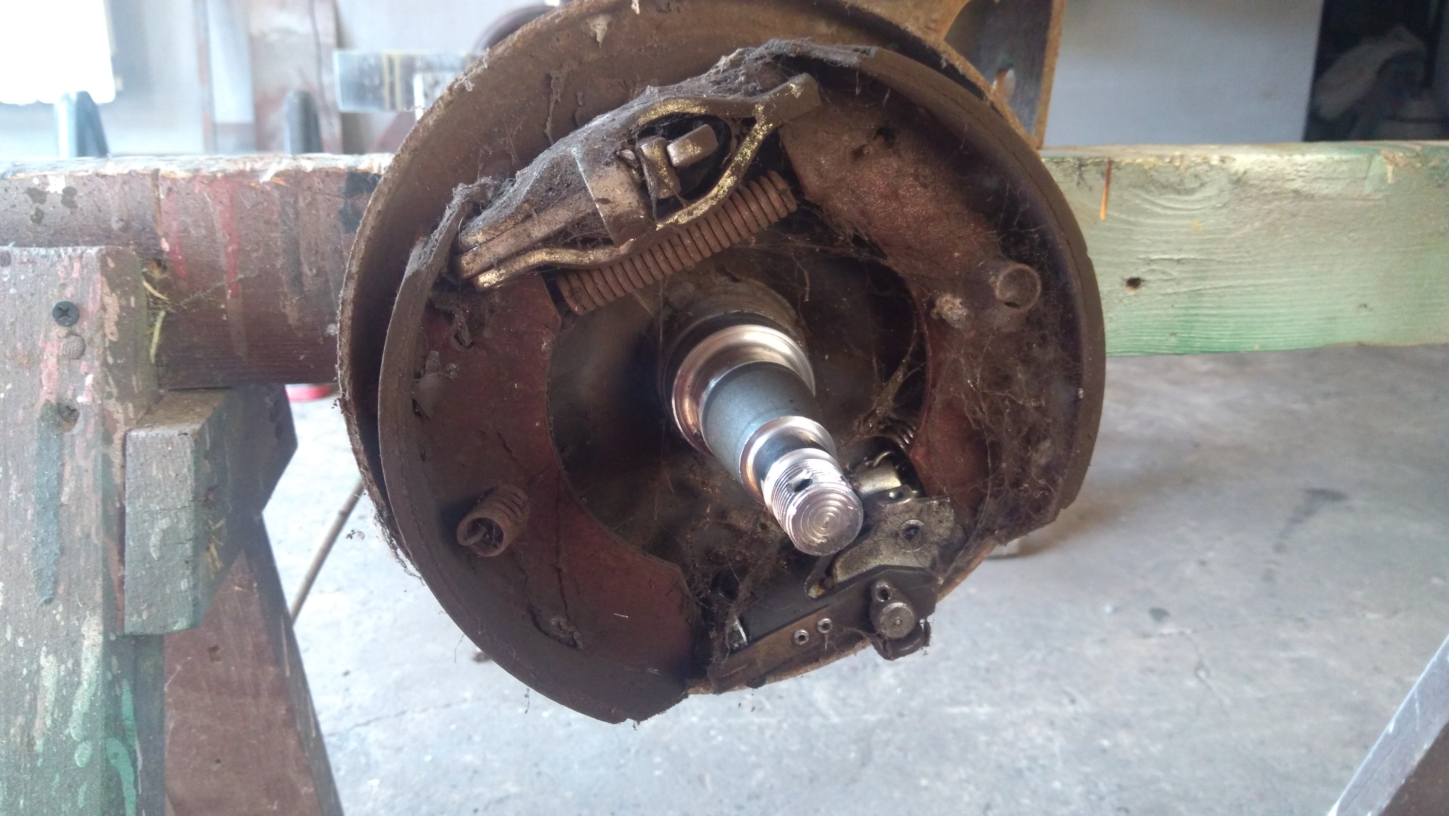

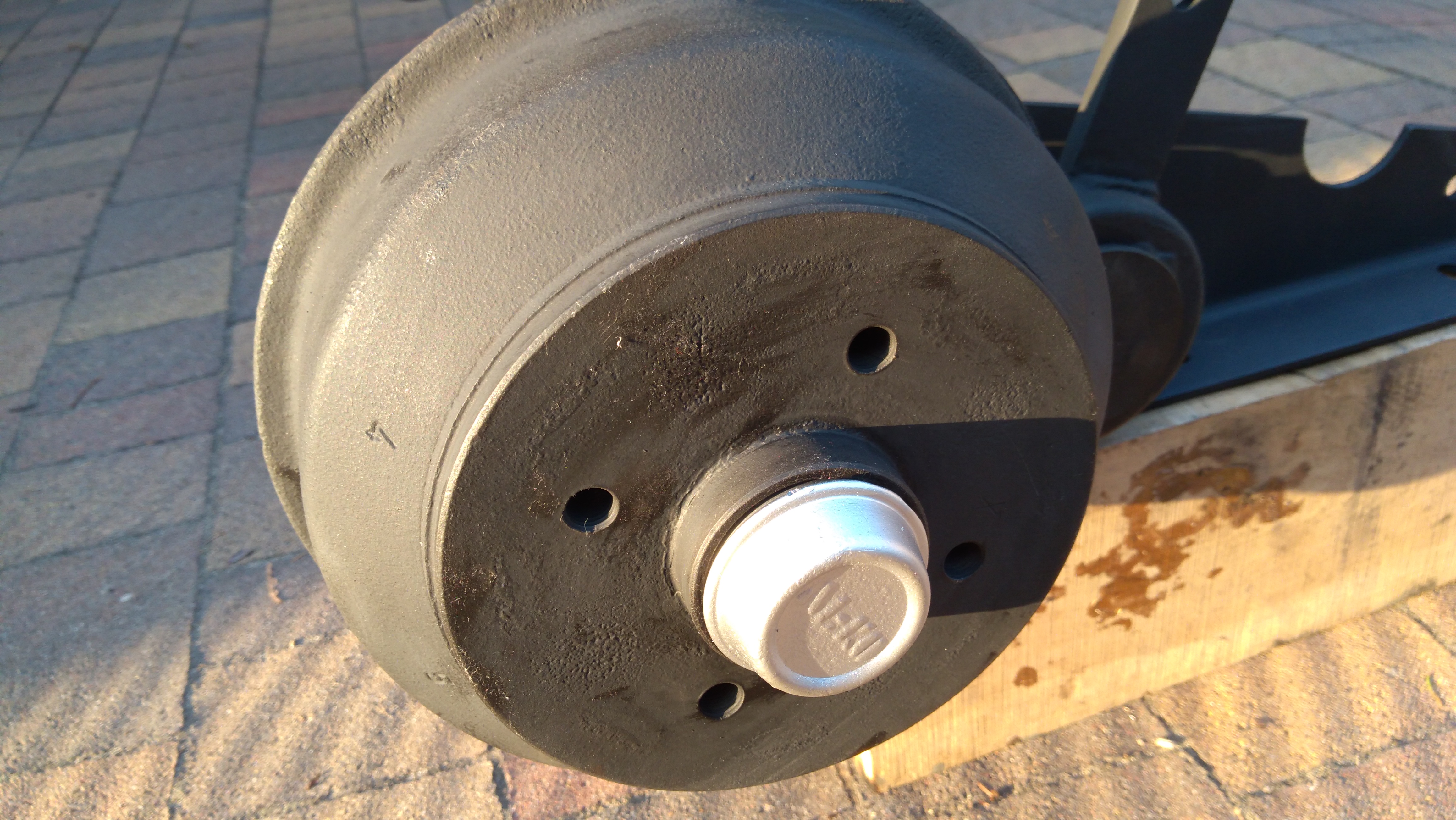

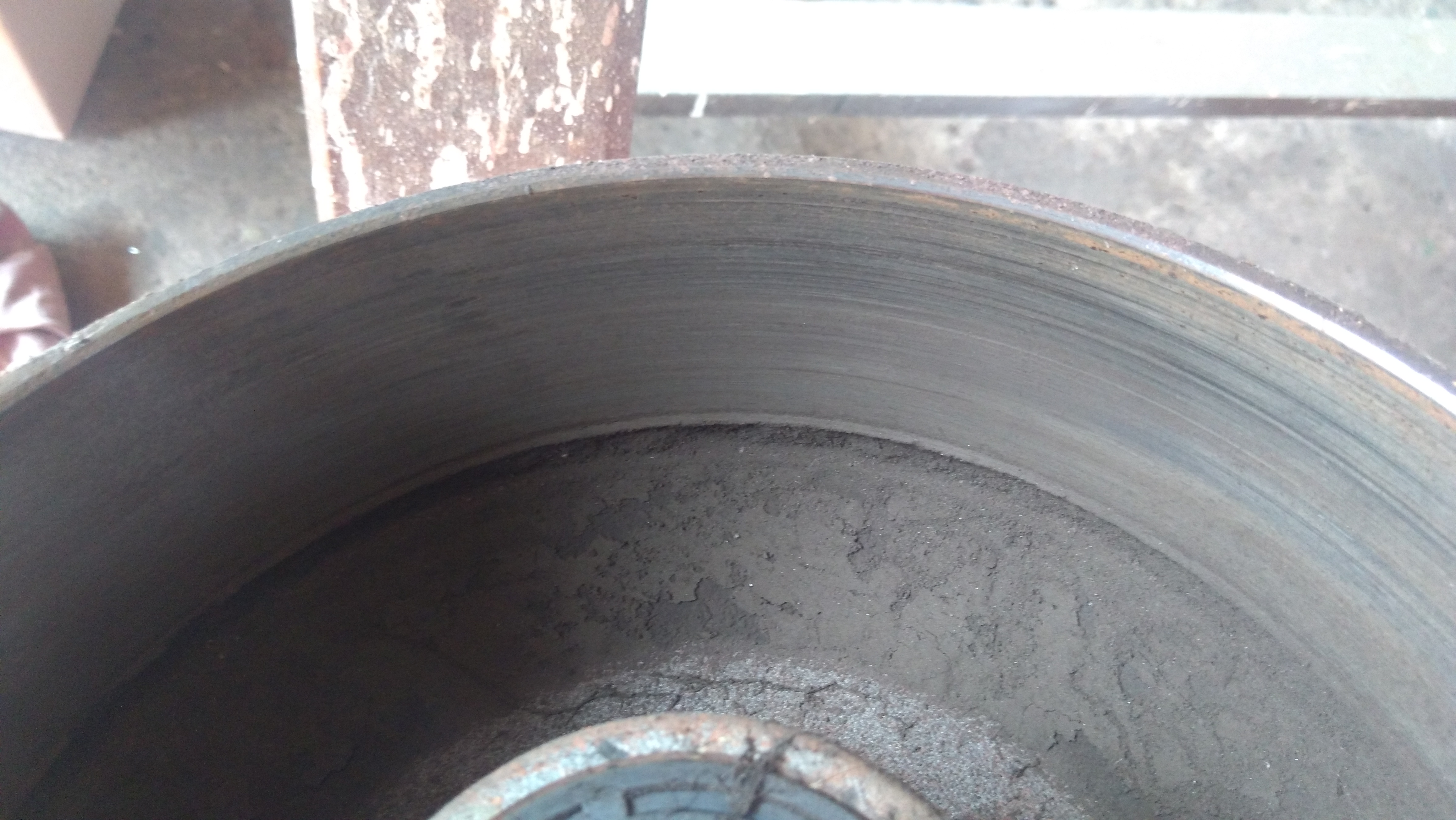

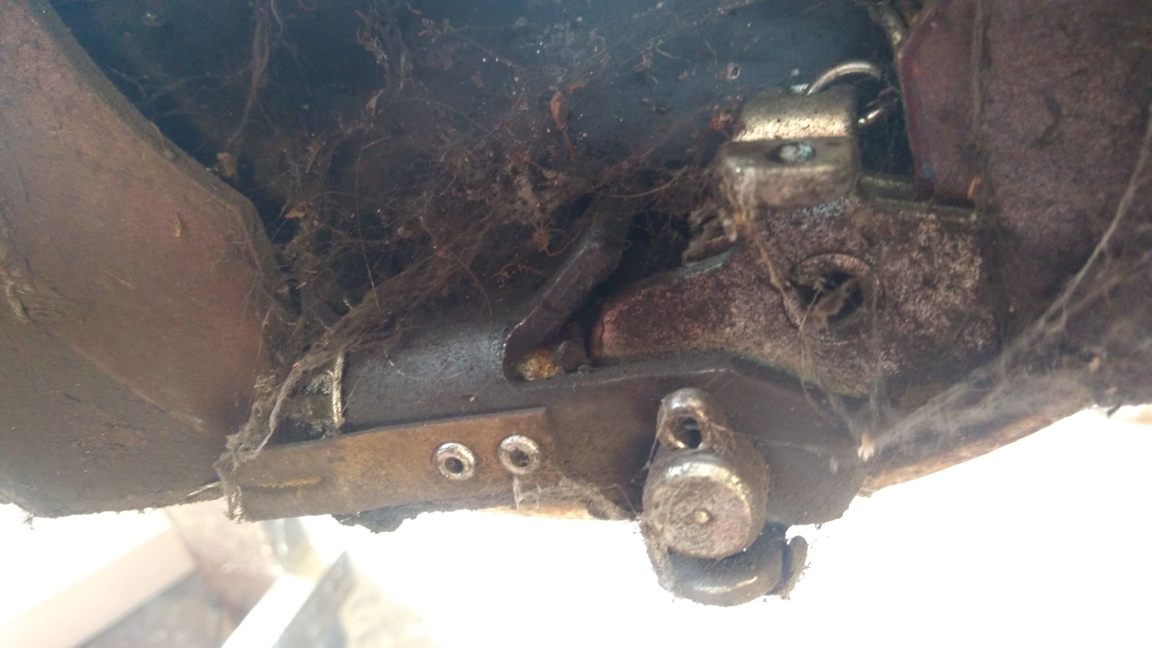

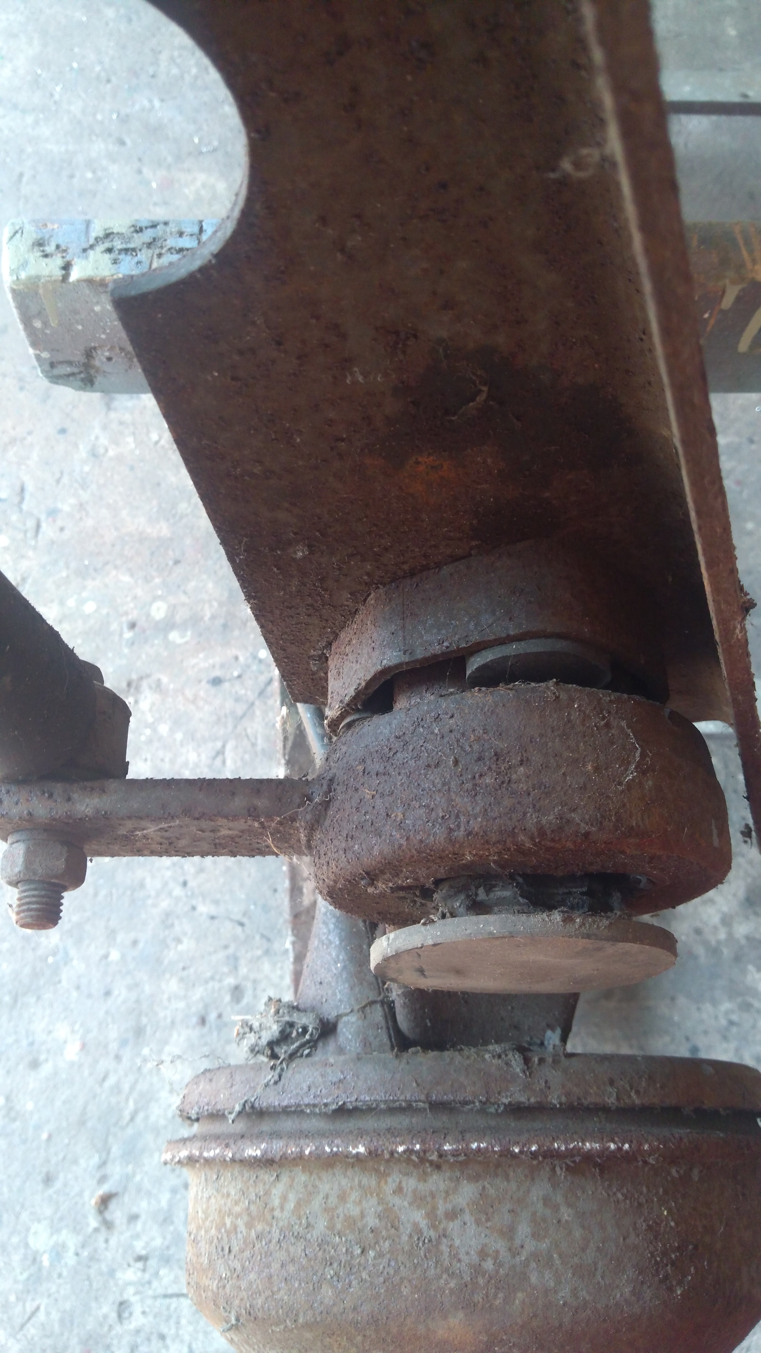

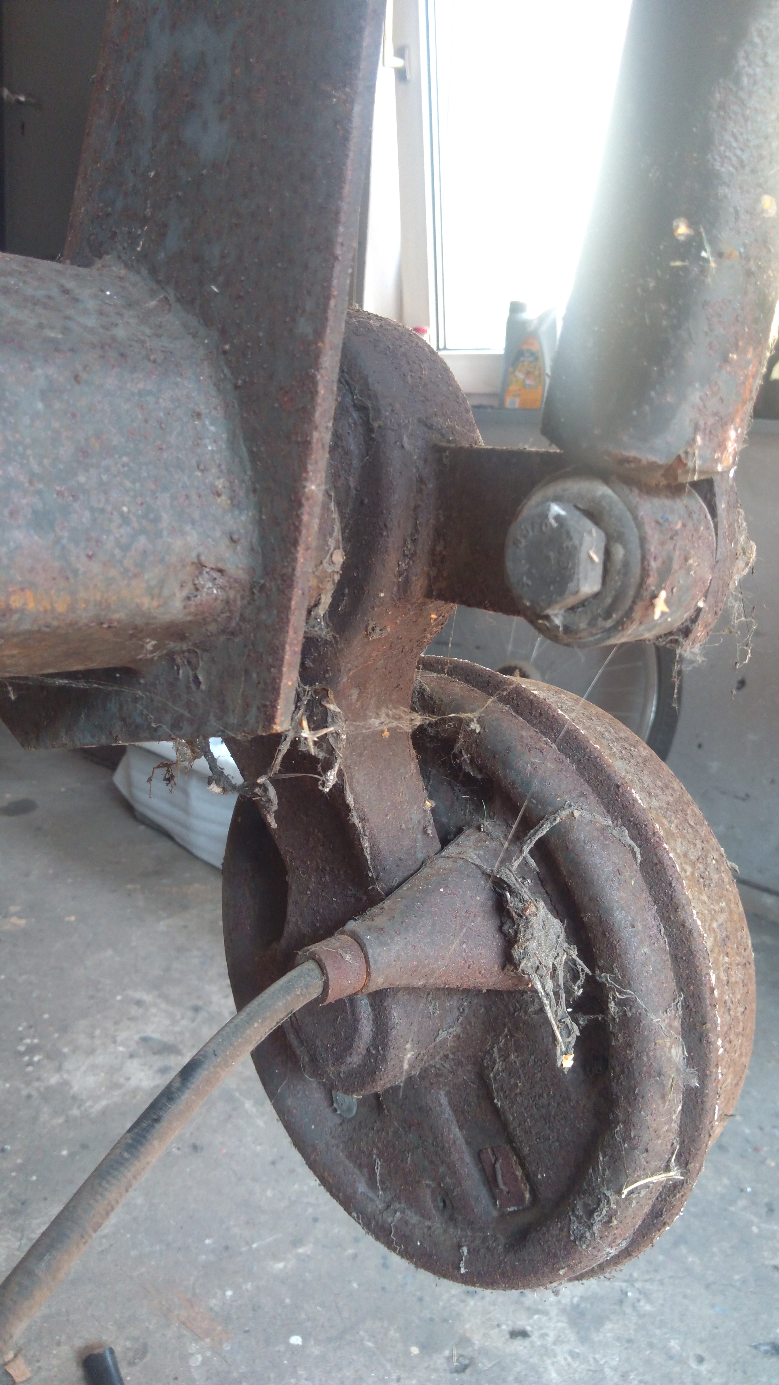

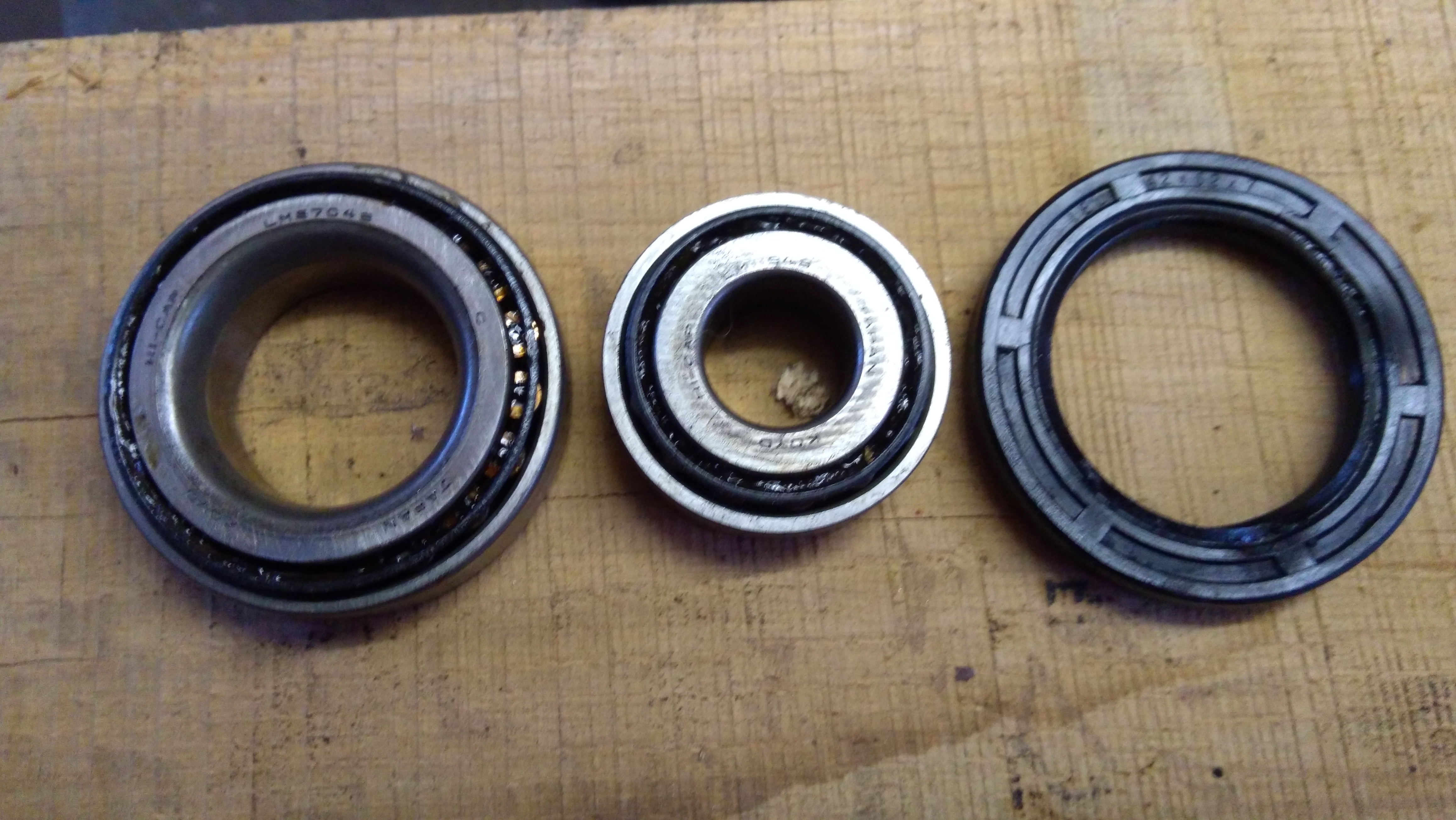

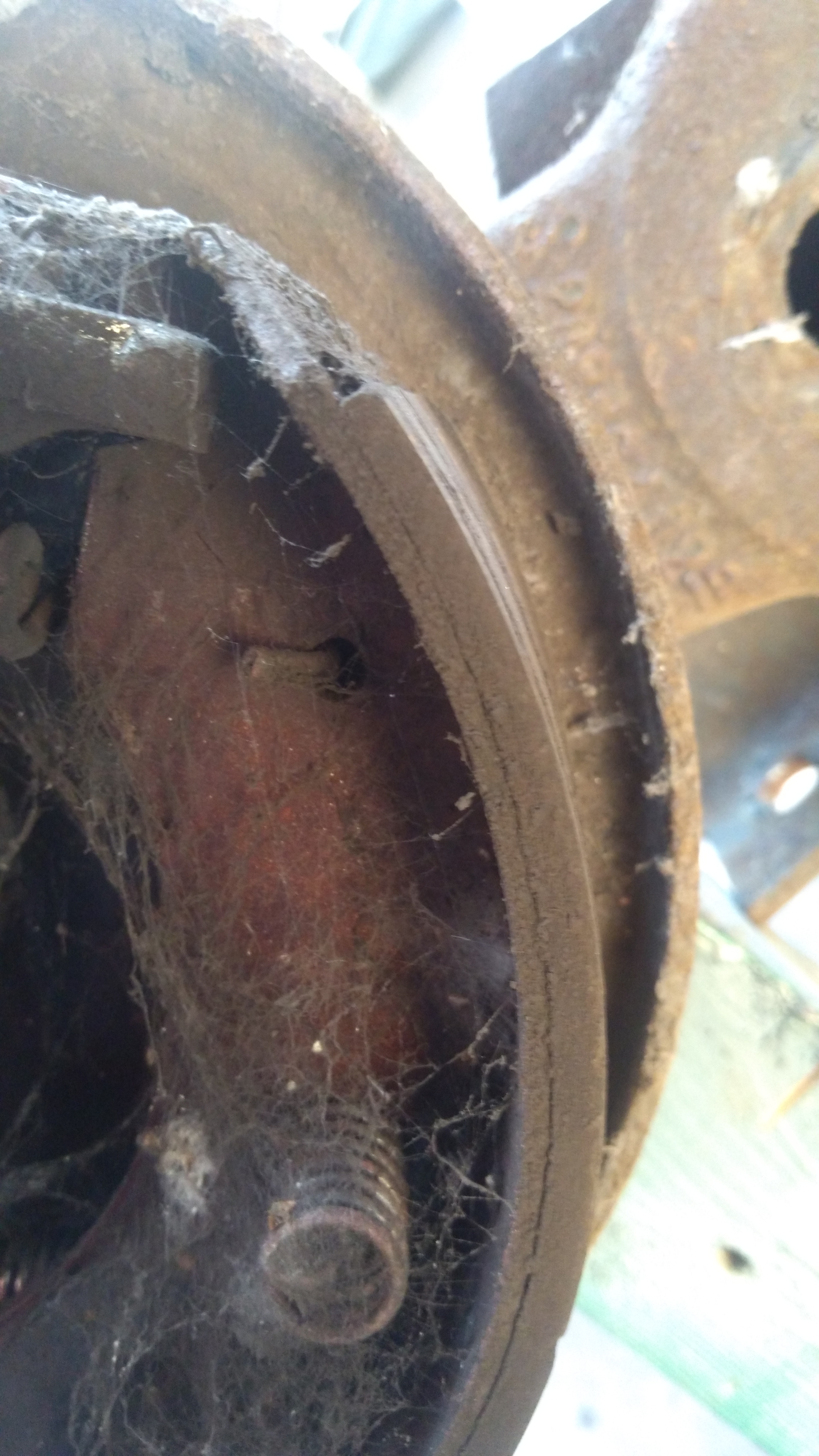

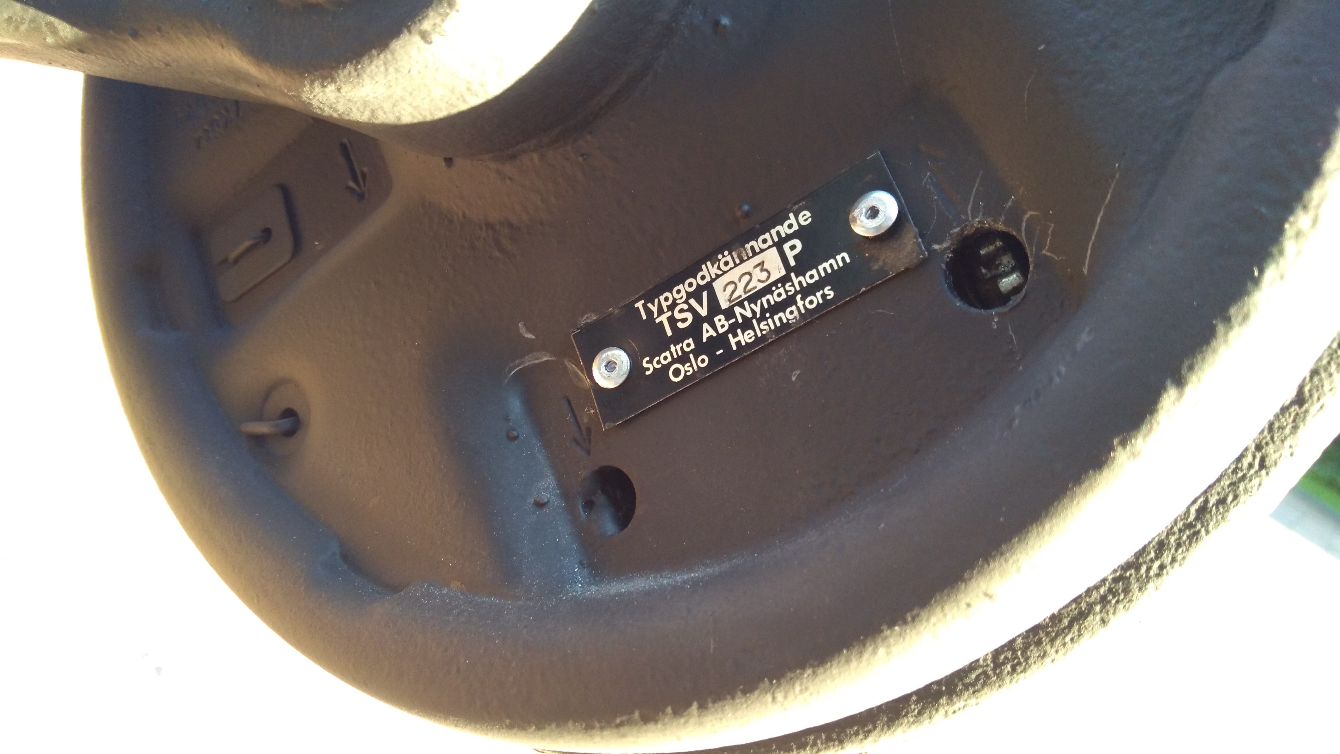

Po odkręceniu oś Alko 1000kg nie wyglądała obiecująco... :? ale po zdjęciu bębnów i dokładnym przyjrzeniu się wałkom już wiedziałem, że jestem do przodu o kilka stówek i conajmniej dzień roboczy!
Pod warstwą pyłu, kurzu i pajęczyn ukazał się praktycznie nowy układ hamulcowy.
Szczęki w nominalnej grubości, wszystkie regulatory nowe, linki w idealnym stanie, bębny bez najmniejszego rantu.

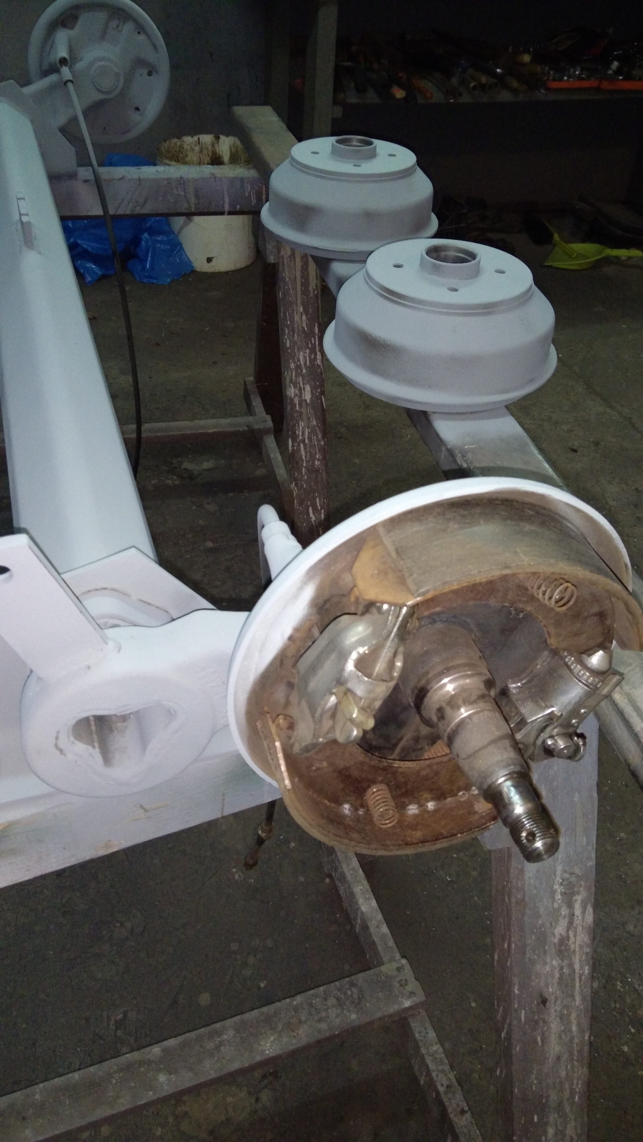

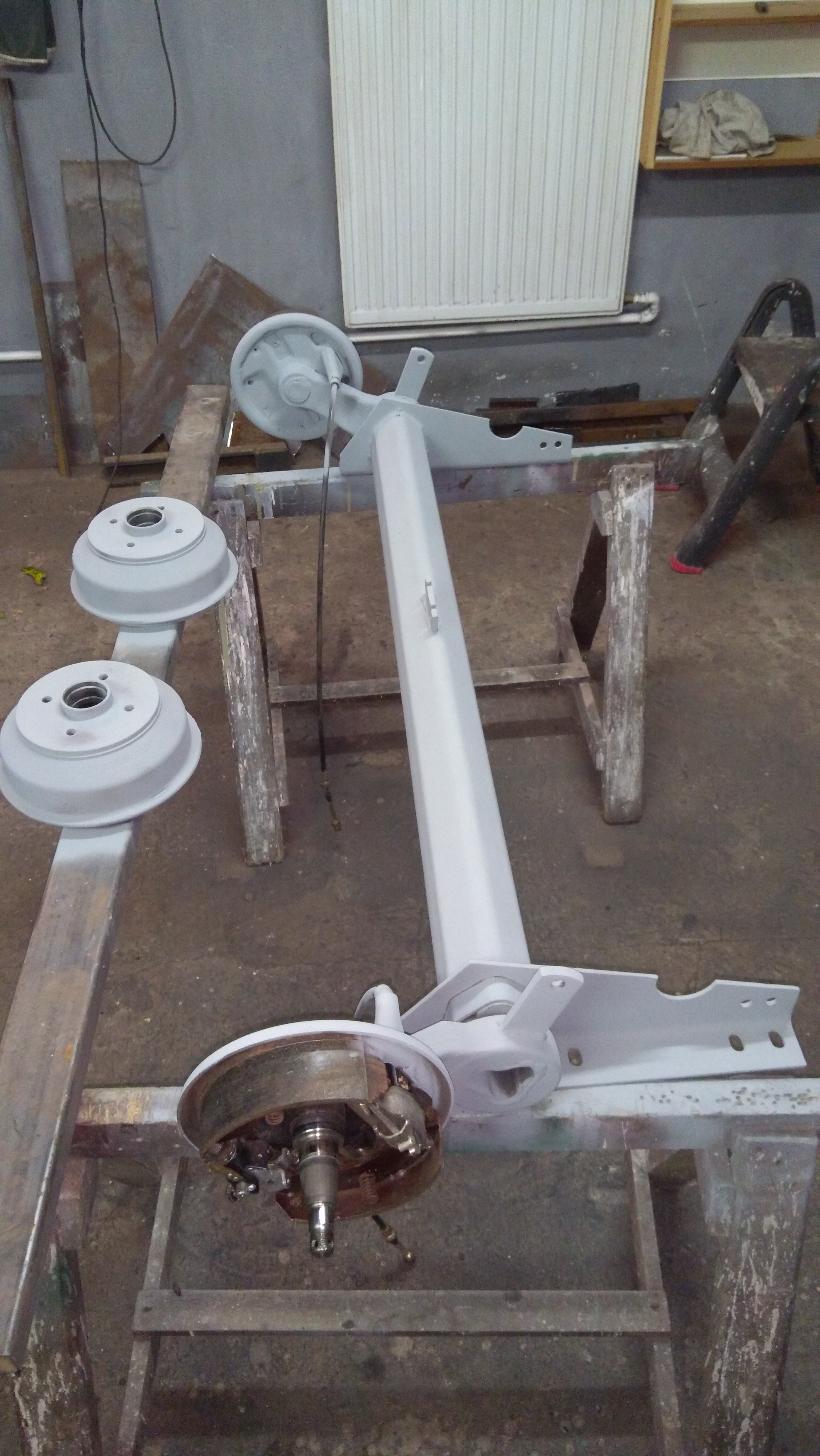

Po usunięciu powierzchownej rdzy z osi i porządnym umyciu wszyskiego, nasmarowaniu i wyregulowaniu ośka znowu będzie mogła służyć wiele lat.

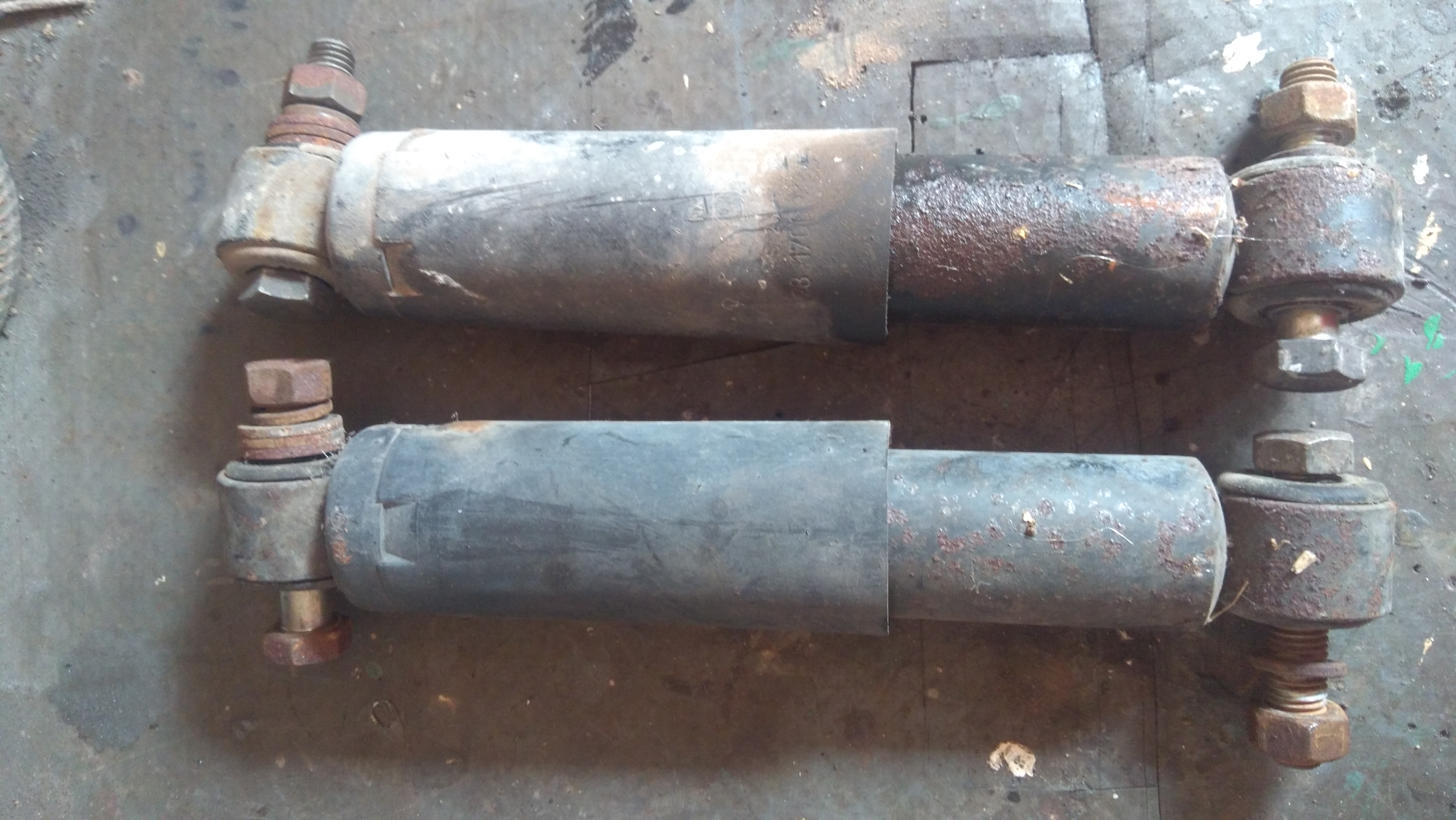

Jedynie łożyska i amortyzatory wymagały wymiany.
Łożyska nowe założone, cała oś zabezpieczona cynkiem w spray'u a następnie pomalowana "baranem" prezentuje się tak:

Postautor: dzin1975 » poniedziałek, 13 sie 2018, 07:59
Idziesz stary idziesz!!! Oby tak dalej. Tylko kurde jesteś pewny tych wałków w osi?
Posty: 7169
Postautor: Murano » poniedziałek, 13 sie 2018, 08:28
dzin1975 pisze:Idziesz stary idziesz!!! Oby tak dalej.Tylko kurde jesteś pewny tych wałków w osi?
Pewny to nawet żony nie jestem... :mrgreen:
Wyglądają ok. Nie są spękane, sparciałe nawet te wystające fragmenty. Oś belki pokrywa się z osią obudowy także walki nie są przesunięte.
Przyczepa w drodze do domu po zakupie pięknie się prowadziła, stoi równo.....
Nie mam podstaw żeby tam ingerować na ten moment.
Cenię solidne naprawy i porządną robotę ale każdy wydatek musi być uzasadniony.
Łożyska tak, amory tak ale to wszystko co muszę tutaj wymienić na ten moment.
Postautor: dzin1975 » poniedziałek, 13 sie 2018, 10:00
Murano pisze:
Ok. Ja po prostu reaguję alergicznie na osie skrętne. Znasz temat. Chciałbym żeby było wszystko ok, żebyś nie musiał wracać do tematu. Ale chyba jednak panikuję ;)
Postautor: RAFALSKI » poniedziałek, 13 sie 2018, 10:37
Rozpoczyna się ciekawy wątek :) Będę z zaciekawieniem śledził postępy. Świetny pomysł z kółeczkami pod budę a fotka z młotkiem w dyszlu miażdży system :lol:
Widzę, że nie przerabiałeś tylnej części ramy, nie będziesz montował kosza na zapas?
Posty: 7169
Postautor: Murano » poniedziałek, 13 sie 2018, 12:07
Nie. Kosza nie będzie.
Mam obawy o długi i niski zwis. Zapas na obecną chwilę będzie jeździł w gustownym pokrowcu wewnątrz.... ;-)
Jumpman
Posty: 125
Postautor: Jumpman » poniedziałek, 13 sie 2018, 12:20
Patrząc z perspektywy byłego wieloryba Fiaciora, z którym mam ciągle styczność przyznam racje - kosz pomniejsza prześwit o kilka cm i czasami z tego powodu trzeba kombinować.
Posty: 11143
Postautor: reflexes » poniedziałek, 13 sie 2018, 12:46
Murano pisze:Nie. Kosza nie będzie.
Poważnie? Słaby pomysł moim zdaniem.
Postautor: RAFALSKI » poniedziałek, 13 sie 2018, 13:05
Faktycznie, kosz zmniejsza kąt zejścia przyczepy ale chyba nie aż tak drastycznie żeby się tym przejmować. W sumie zależy kto gdzie chce wjeżdżać.
Postautor: dzin1975 » poniedziałek, 13 sie 2018, 13:27
Moim zdaniem bdb pomysł. Ja w zgniłku wywaliłem, prześwit podobny. Nawet jak zrobiłem oś, to i tak wlókł się po ziemi. No tylko, że u mnie jeździ na bagażniku na galopie. Fakt, komicznie to wygląda no ale lepiej tak niż w przyczepie.

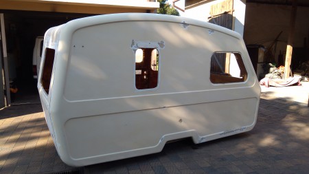

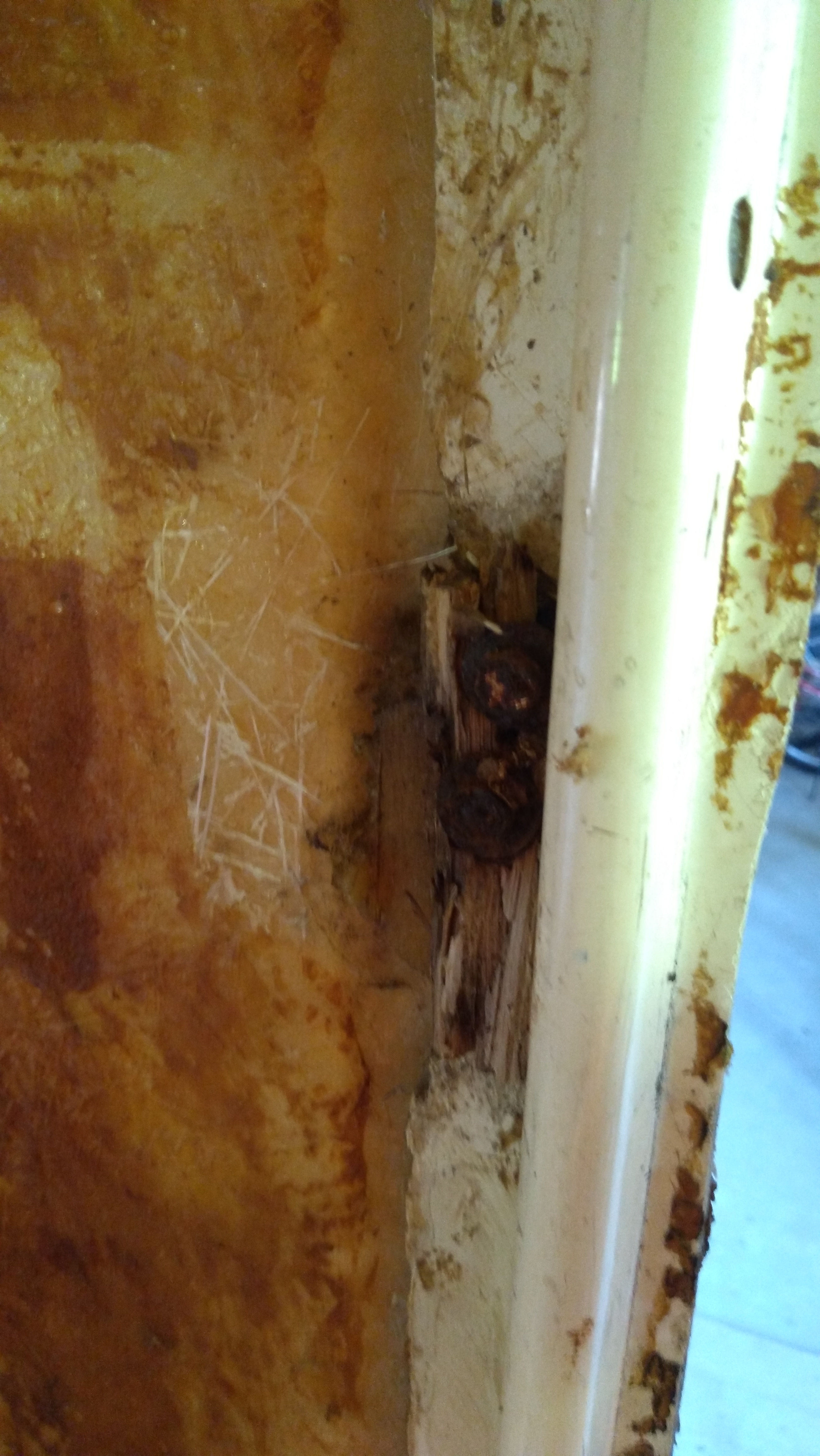

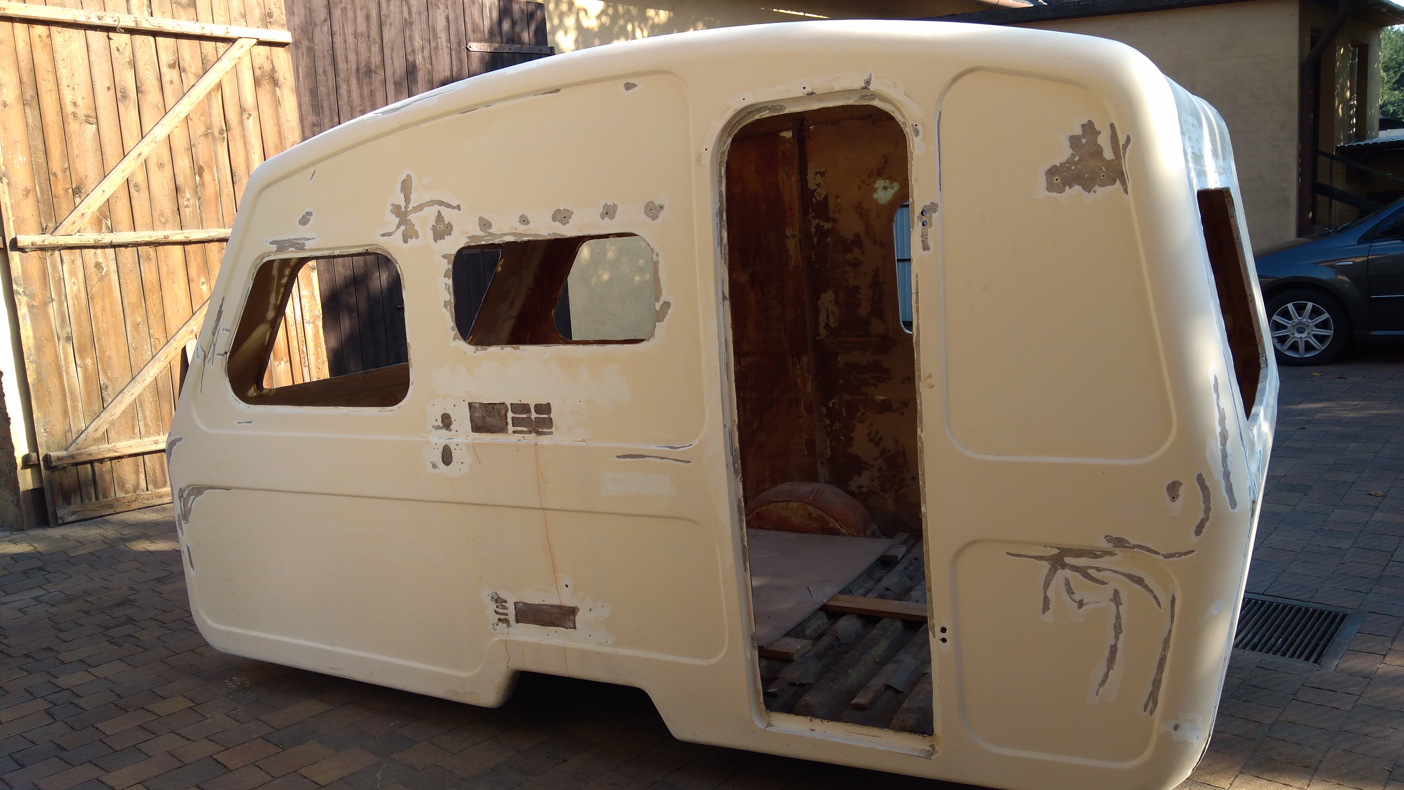

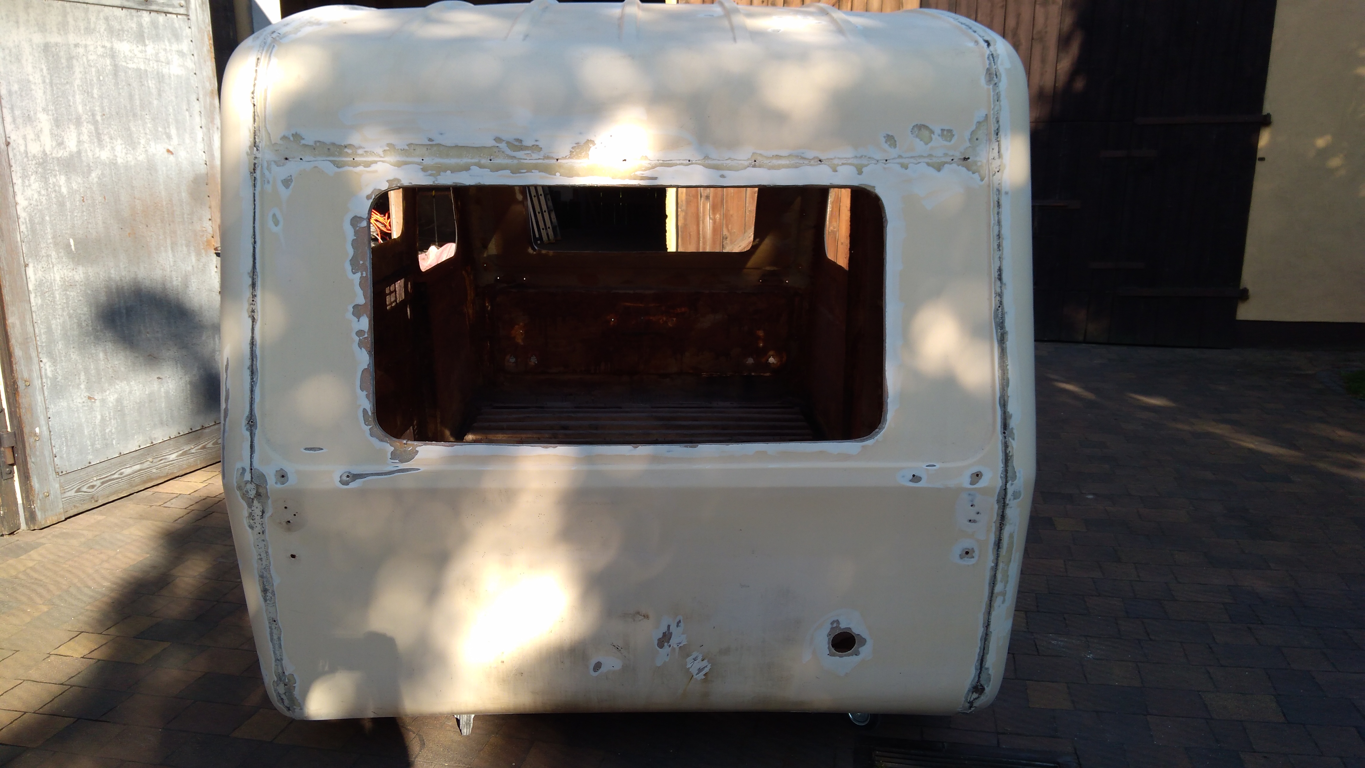

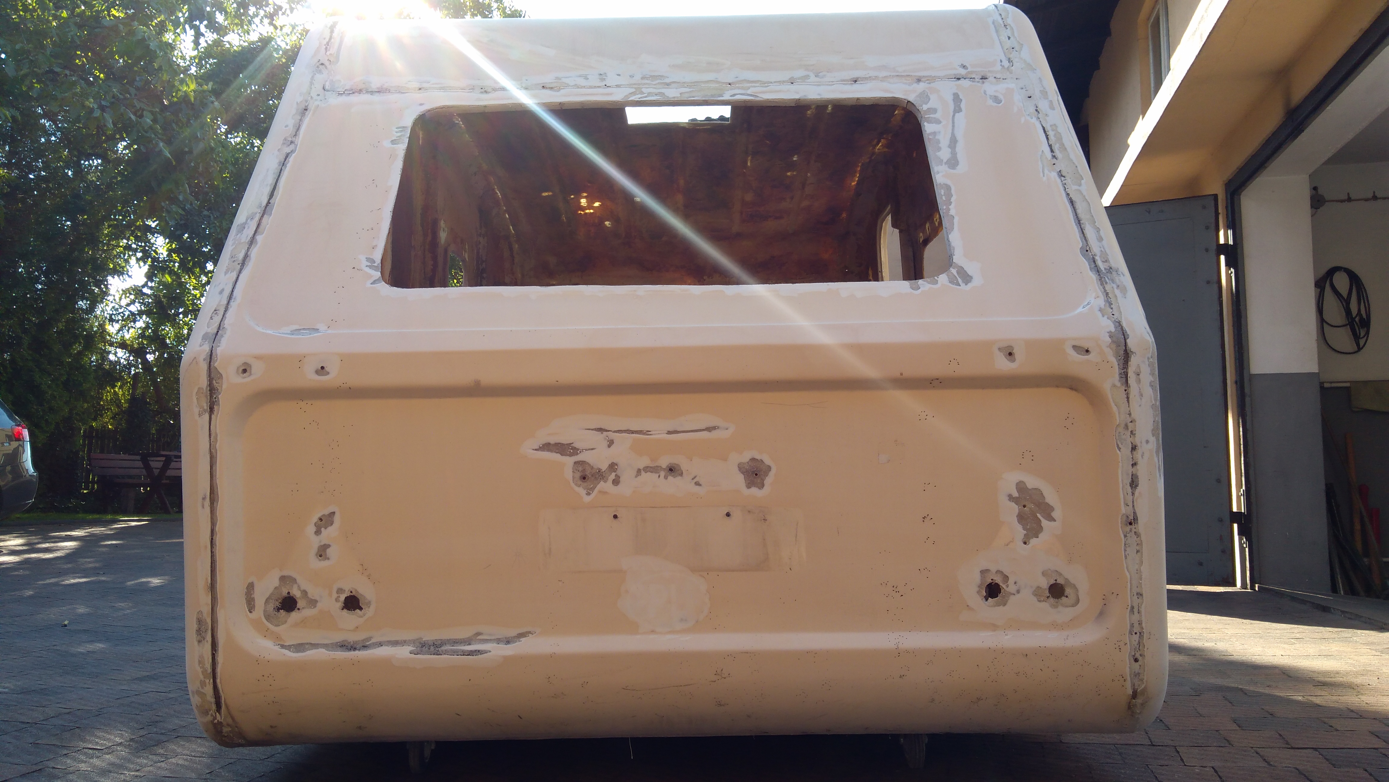

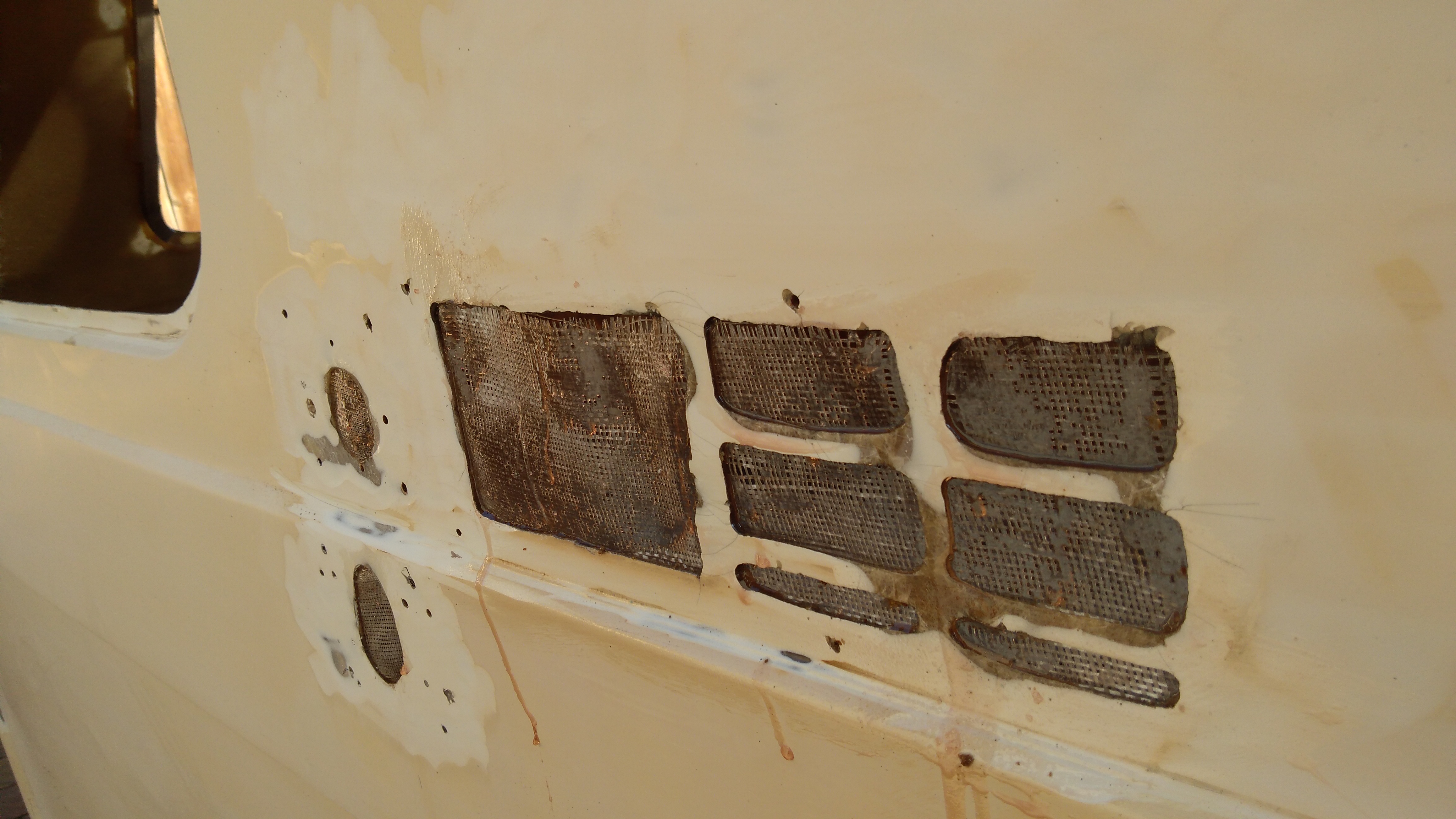

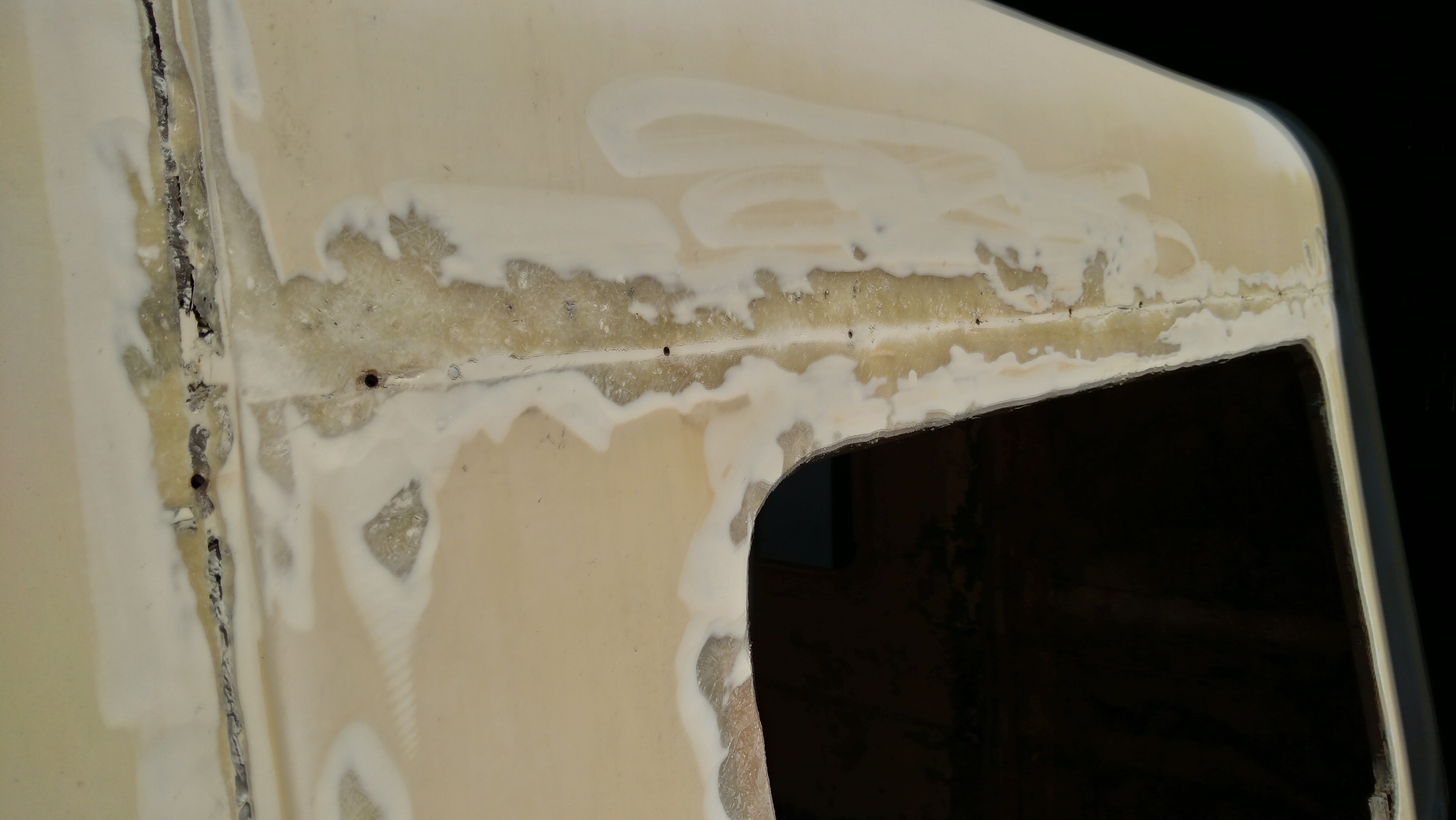

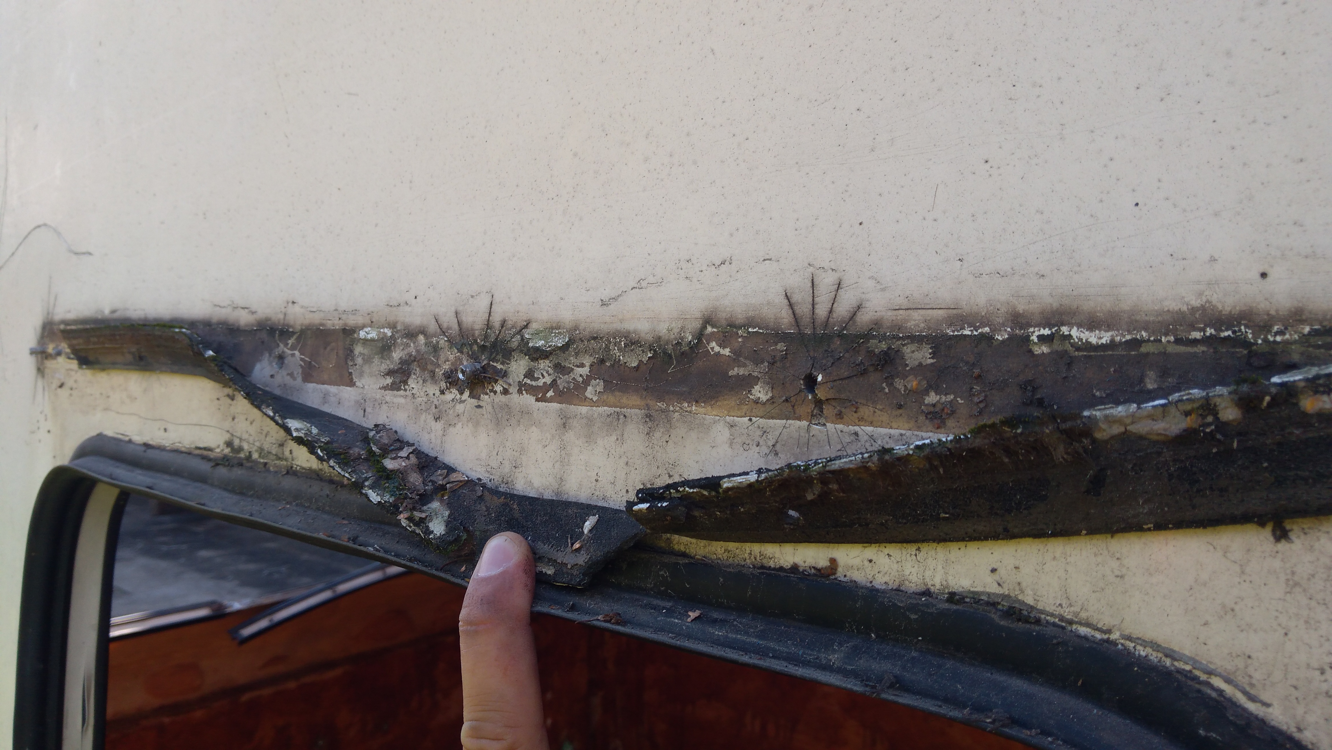

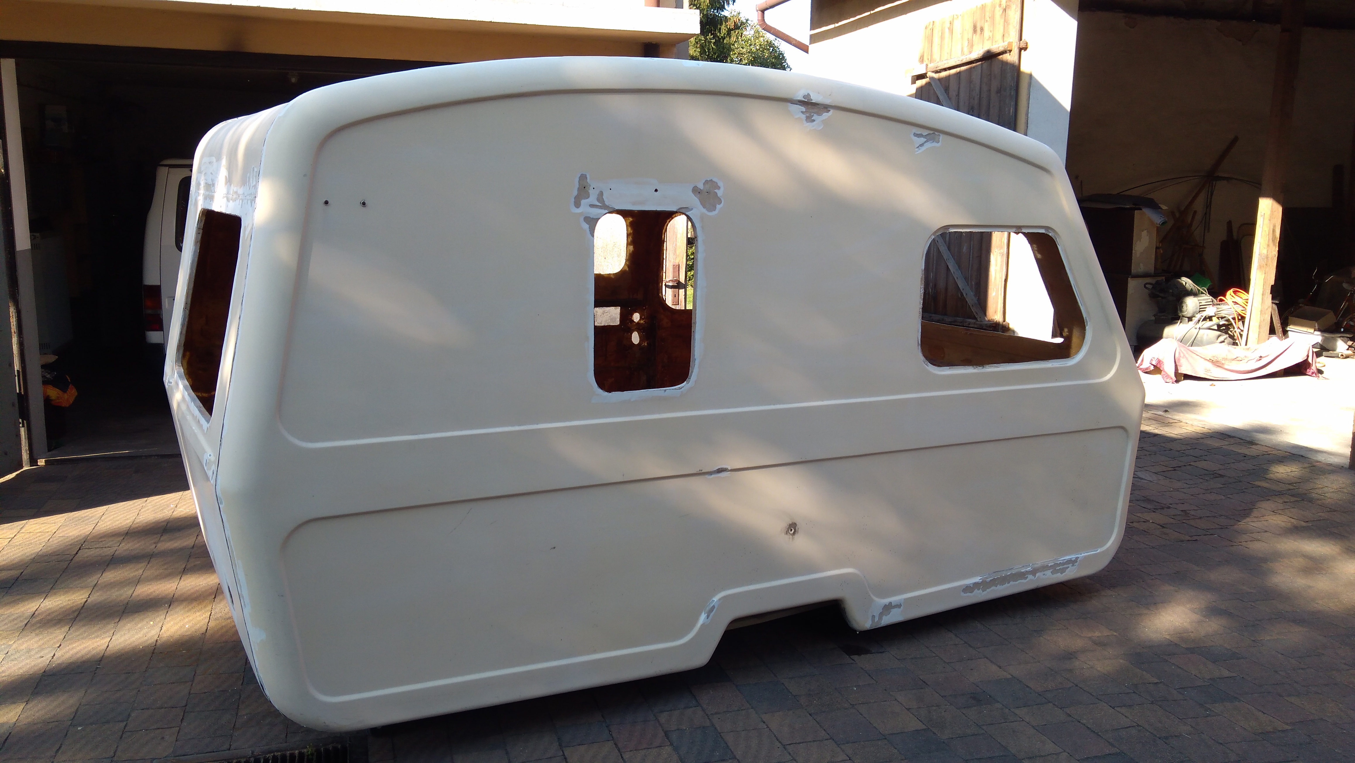

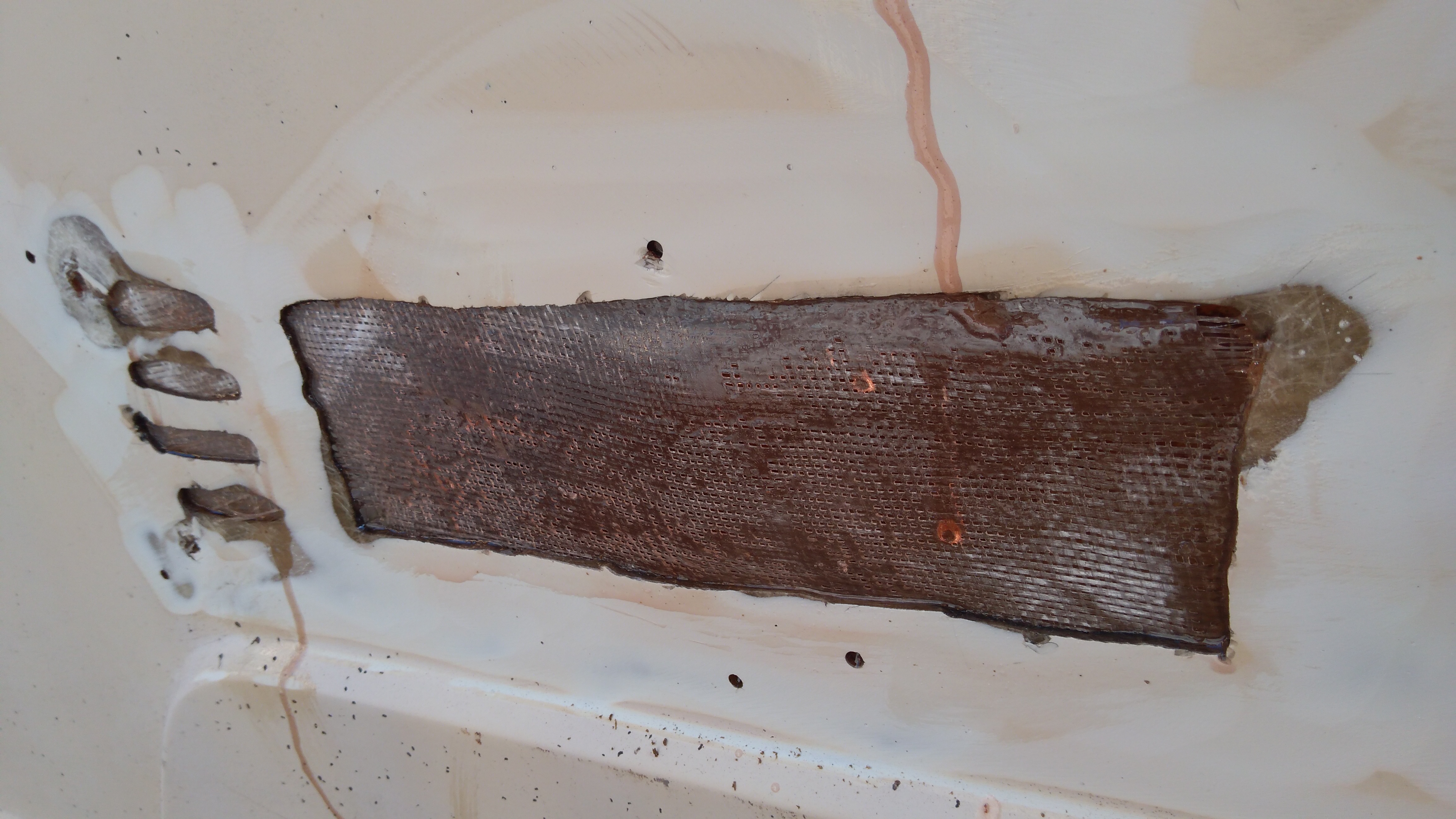

Dzisiaj chyba jeden z najgorszych dni każdego "remontera" :-( - szlifowanie pająków, pęknięć i ubytków...
Nie lubię tego etapu jak diabli ale mam świadomość, że to jeden z fundamentalnych zabiegów.
Zero zaskoczenia....
Panele spasowane jak Kamion Colorado, gdzieniegdzie szlifowanie na wylot, setki pająków i rys... Ech...
Ale nic to! I ten dzień trzeba przeżyć.

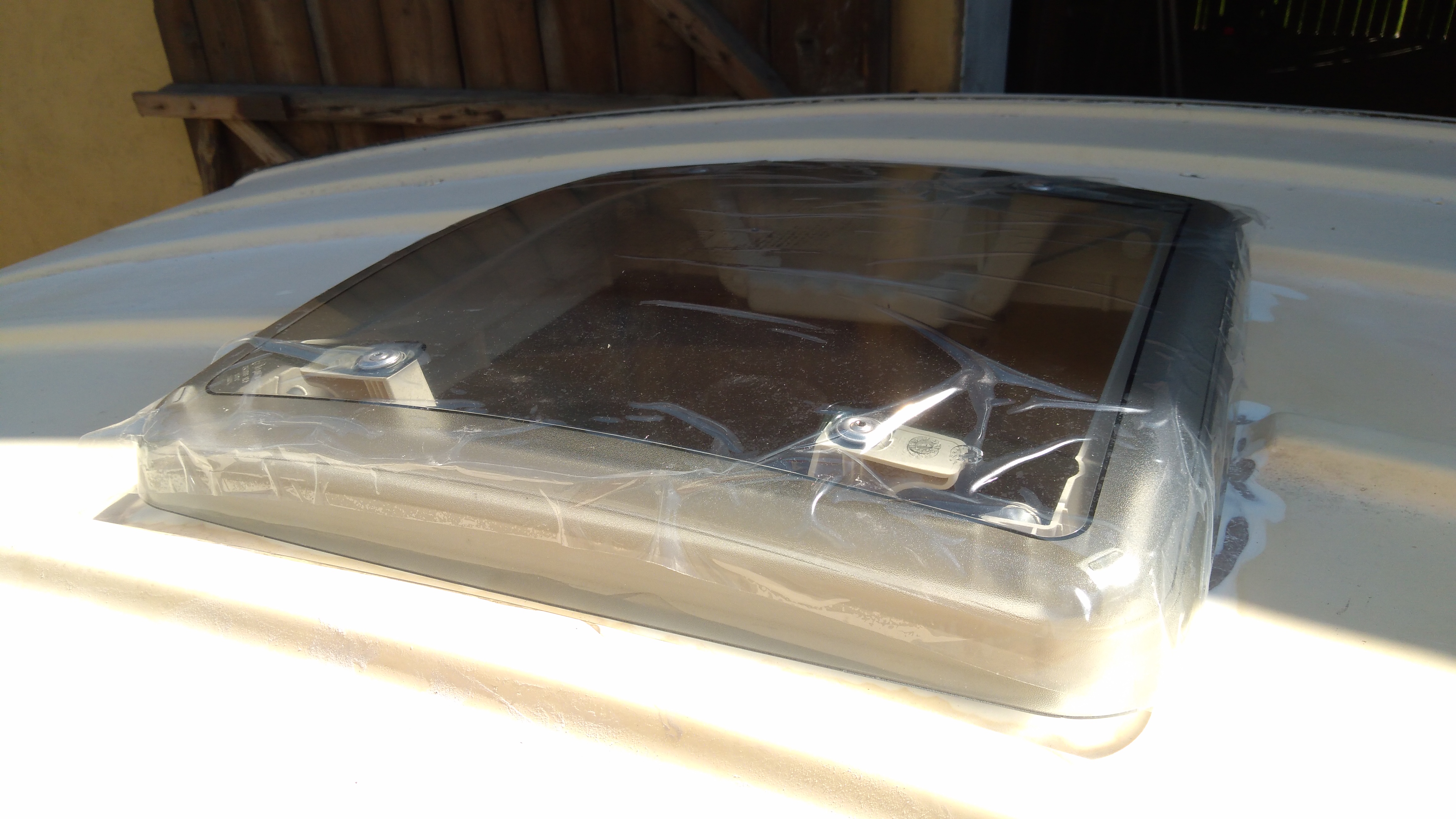

Wg mojego projektu mam sporo dziur do zatkania, przerobienia, przesunięcia itd. dlatego nie było sentymentu przy szlifowaniu bo i tak wiem, że pójdzie z 5 kg szpachlu i cała będzie lakierowana.

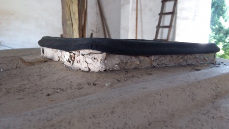

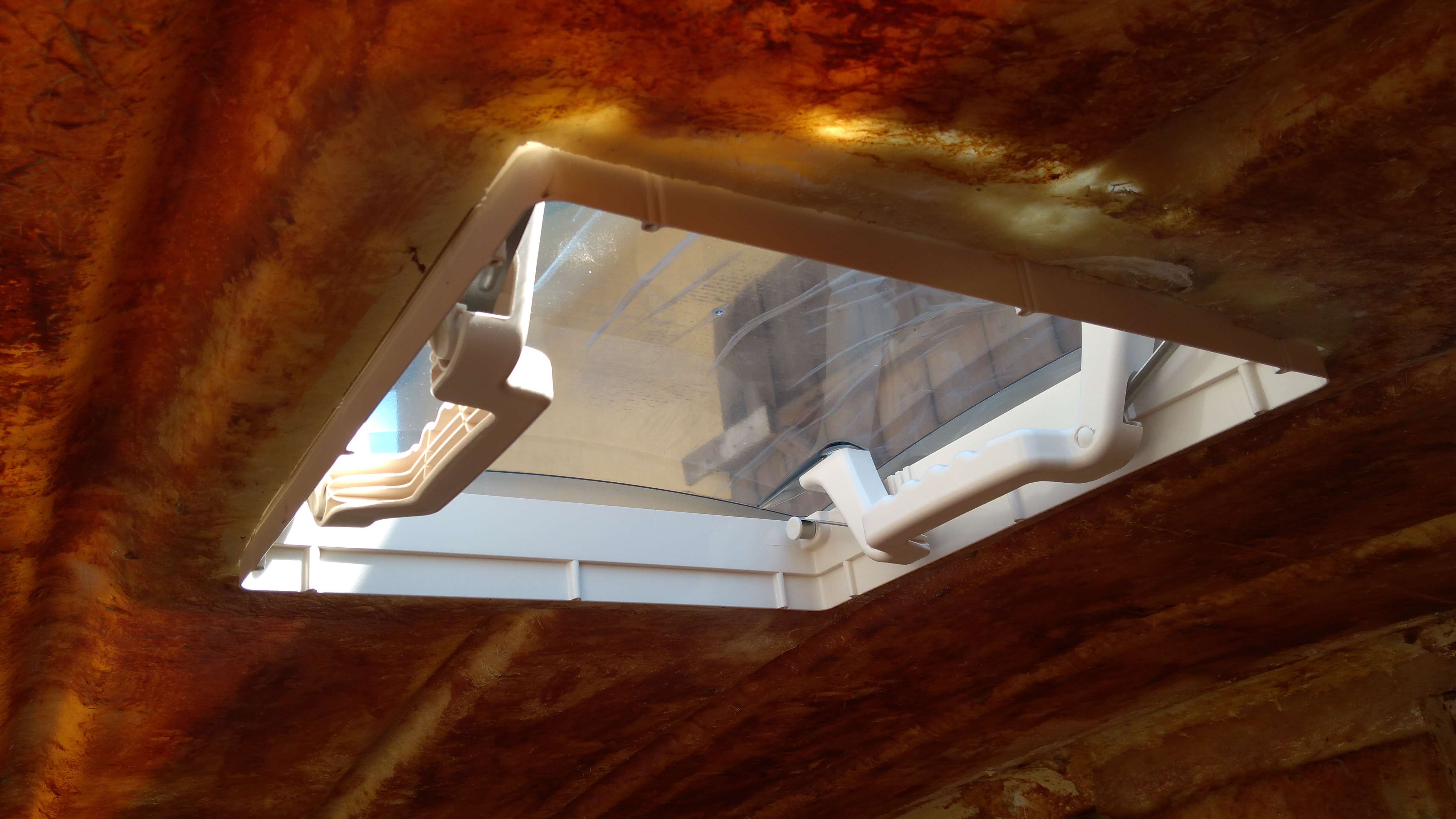

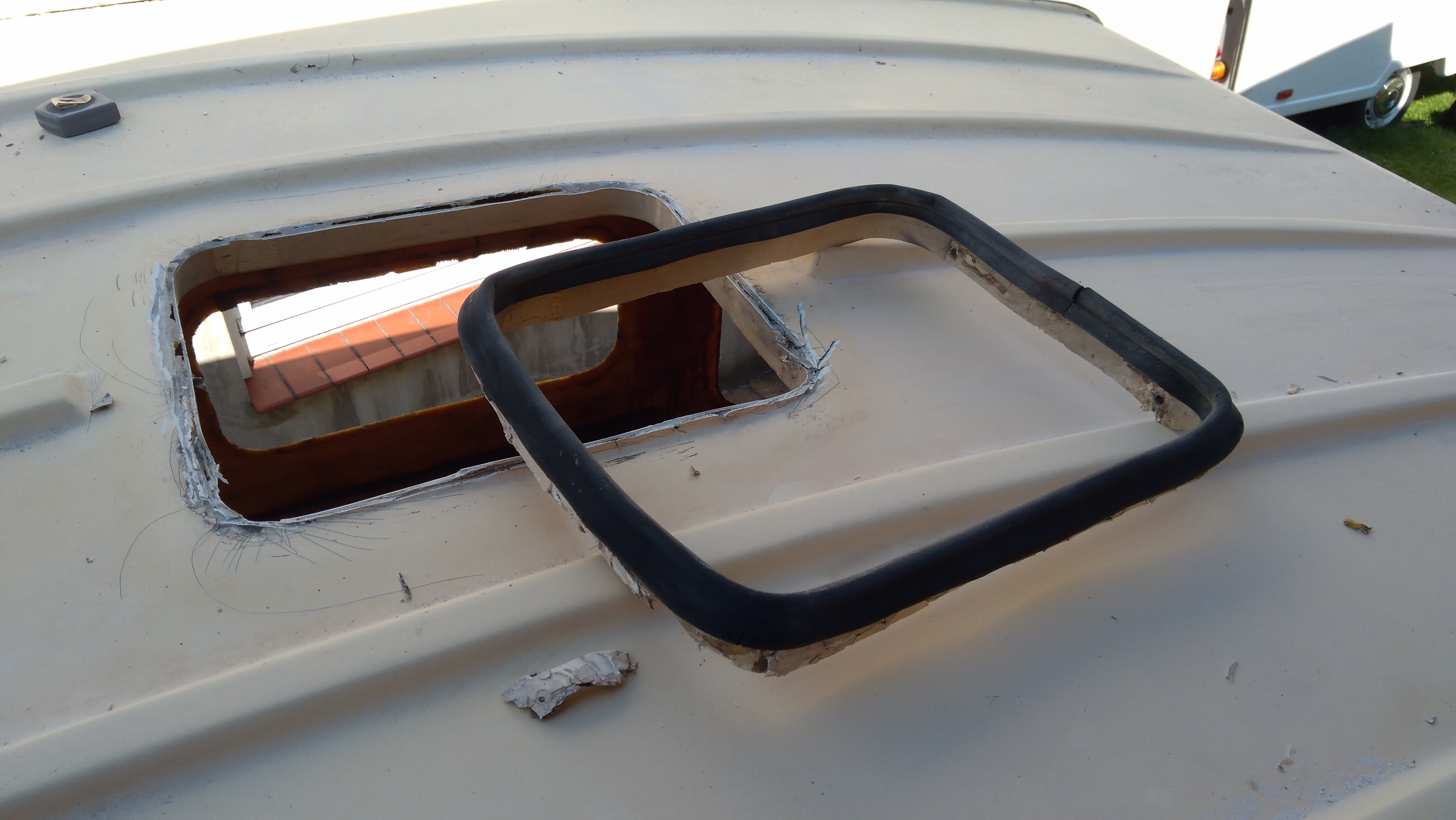

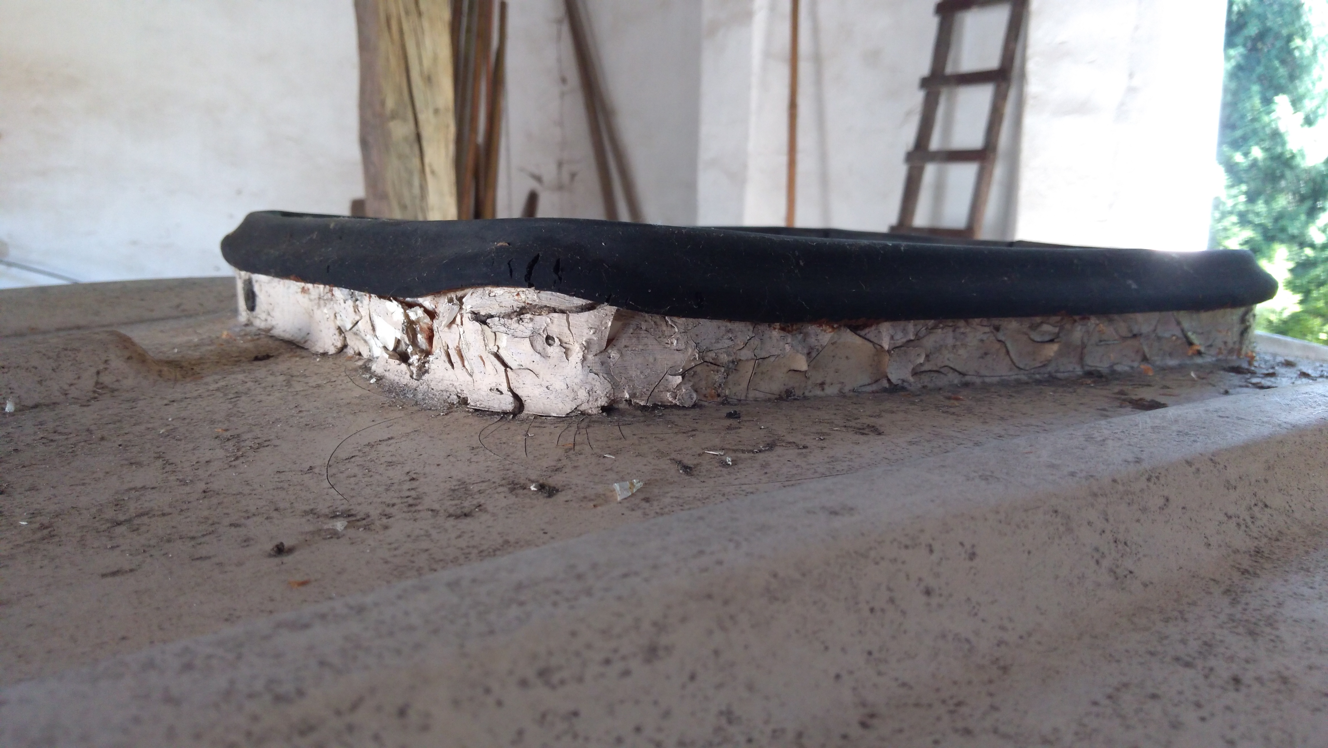

Na tym etapie usunąłem też kołnierz ( a właściwie jego resztki) z fabrycznego daszka.
Będzie Dometic z roletą i moskitierą :-).
O dziwo w tym miejscu dach jest dość prosty pomimo obłości wieloryba.
Natomiast z uwagi na to, że nowy dach ma głębokość montażową 27-40mm a laminat tylko 5 w tym miejscu to z zewnątrz i wewnątrz będzie dorobiona ramka drewniana z kantówki 30x20 mm i skręcona przez laminat na wylot.
Taka ramka usztywni ten otwór i da wymaganą głębokość montażową a przede wszystkim "naciągnie" laminat do płaskiej powierzchni.
Cała ramka zostanie zalaminowana i obrobiona szpachlą z włóknem tak aby powstał integralny element laminatu dachu.
Postautor: RAFALSKI » poniedziałek, 13 sie 2018, 17:37
Murano pisze:Będzie Dometic z roletą i moskitierą :-).
To tak jak u nas :) Zajefajne jest to okno, jeszcze nie założyłem ale czuję, że będzie lux.
Murano pisze:będzie dorobiona ramka drewniana z kantówki 30x20 mm i skręcona przez laminat na wylot.
Właśnie tak chcę zrobić.
