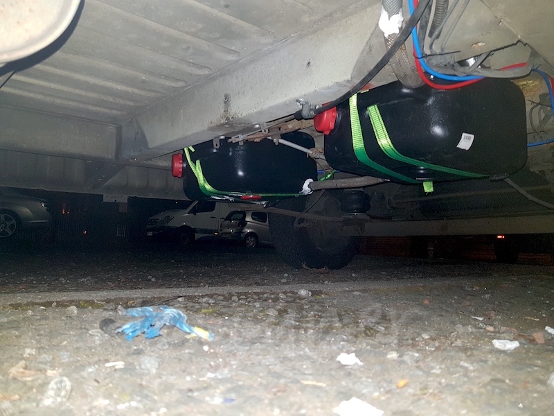

Przyznaję rację Samoogon, naprawdę ładnie to idzie Tantalos. Takie pytanie, jak ty rozwiązałeś połączenie 2-ch baniaków ze sobą razem? Czy są nie łączone?

CONFEX pisze:Przyznaję rację Samoogon, naprawdę ładnie to idzie Tantalos. Takie pytanie, jak ty rozwiązałeś połączenie 2-ch baniaków ze sobą razem? Czy są nie łączone?
Oryginalny baniak na wodę zostaje pod kuchenką a te na zdjęciu są w zapasie jakby zdarzyło się pojechać w większą dzicz albo trasę. Nie są połączone, trzeba wodę przelewać do oryginalnego baniaka .

Myślałem nad dedykowanym zbiornikiem na wodę czystą ale u mnie nie ma dużego zużycia. Staram się korzystać z infrastruktury kempingowej. Poza tym co jakiś czas trzeba taki zbiornik czyścić w środku więc porzuciłem pomysł.
To na zdjęciu to trochę takie druciarstwo. Ciekawe jak tam wypadła szczelność połączeń rurek i wężyków z bańkami

Na początku może i szczelnie było, ale po przejechanie paru setek km to bym nie był taki pewny.
