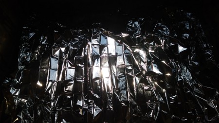

Podłoga ocieplona i przykręcona. Zdjęcia są, ale słabe bo słońce świeciło niemiłosiernie ostro.:

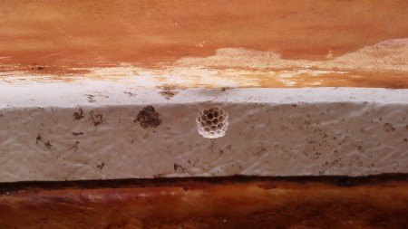

A najlepsza niespodzianka była na początku. Tydzień nie ruszany dach i oto efekt:
Znowu chcą się wprowadzić...

Może czują jakieś feromony że je tak ciągnie do Twojej budki?
Dopóki nie założyłem szyb i drzwi to co tydzień przeganiałem różnej wielkości pająki z cepy :)

Wcześniej były trzy gniazda, więc możliwe, że jakieś feromony zostały. :D

Patrz, to osy cholerne ul sobie z niewiadówki chcą zrobić..... Podziwiam wytwałość ludzi, że pomimo braku garażu, żeby budka wjechała i tak robią żeby ożywić ją dalej. Tak 3-mać! A nie stękanie, bo nie ma gdzie, nie ma jak, a najchętniej to przed telewizor i narzekać...

U nas też takie były wytrwałe, aż do momentu założenia moskitiery w dachowym wywietrzniku. (Nie lubią przeciągów) Zrobisz tapicerkę i załapią że to ty tu mieszkasz ;)
