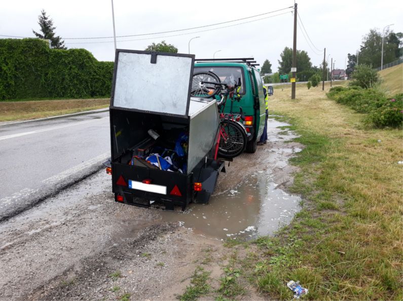

Taka sytuacja w mojej bagażówce.
Koła odpadły razem z piastami.
Sam nie wiem co mam o tym myśleć. Scena jak w amerykańskim filmie. Miałem dużo szczęścia że jechałem dwupasmówką i że któreś koło nie przeskoczyło na drugą stronę jezdni i nie uderzyło w auto jadące z naprzeciwka. Mogło to się zdecydowanie źle skończyć.
To tak a propos SAM-ów które nie potrzebują kontroli technicznej. Inna rzecz, że ciekaw pewnie przy kontroli by to wyszło. Docisk nakrętek obu kół i tych śrub w samym środku osi (tych pod takim kapturkiem) sprawdziłem tuż przed wyjazdem - nawet je dokręciłem bo był lekki luz.
Człowiek który ściągał mi tą przyczepę lawetą powiedział że to się zdarza i że najczęściej właśnie oba koła lecą.
Eeee... ja nie mam ochoty żeby mi się to zdarzyło kiedykolwiek znowu, zwłaszcza w kempingach. Powiedźcie mi że w Niewiadówkach to jest niemożliwe! A jeżeli jednak to na co trzeba w szczególności zwracać uwagę przed wyjazdem?

Nie o to chodzi, że SAMy nie potrzebują kontroli bo każda przyczepa lekka nie ma obowiązku corocznych przeglądów. Poza tym czy na przeglądzie w przyczepkach sprawdzają koła/piasty? Piszesz, że dokręciłeś jeszcze łożyska przed wyjazdem, może za mocno i nie zauważyłeś, że podczas jazdy wysypały Ci się łożyska i w efekcie odpadły koła.

Chyba trafiłeś w punkt. Rzeczywiście bardzo mnie to zdziwiło że odpadły 15 minut po tym jak je dokręciłem na parkingu. Trochę źle napisałem - nie dokręciłem nakrętek dlatego że były luźne (choć były) ale dlatego że przy szarpaniu kołami one lekko chodziły (koła miały luz). Tak mi kiedyś mechanik poradził - by to sprawdzać okresowo - chwyta się koło obiema rękami tak jak kierownicę auta i szarpie do siebie i od siebie. No i jedno koło miało taki luz. Więc dokręciłem. Sprawdziłem drugie koło - nie latało ale za to nakrętka była luźna. Pomyślałem zatem że też trzeba ją dokręcić. Obie dokręciłem na maxa.
Zatem tu chyba przyczyna. Nie miałem zielonego pojęcia że nie powinno się je na maxa dokręcać (mechanik już w to mnie niestety nie wtajemniczył).

Takie łożyska (piasty) dokręca się w taki sposób aby pierwsze dociągnięcie było dość silne ale z wyczuciem. Łożysko musi się ułożyć na swoim miejscu (zawsze to robię z wyczuciem dlatego nie będę się wymądrzał na temat momentów, sił itd).
Następnie odpuszcza się delikatnie nakrętkę abo łożysko nie powodowało żadnego tarcia i aby uzyskać minimalny luz.
Minimalny w sensie lekko wyczuwalny w rękach ale niezbyt widoczny okiem.
Wtedy zawleczka lub zabicie nakrętki i nic nie ma prawa się stać.
Moim zdaniem dojręciłeś jak piszesz do oporu i podejrzewam, że zrobiłeś to na stojącym kole na ziemi i nawet nie pokusiłeś się o sprawdzenie czy koło się wogóle obraca....
Po prostu spaliło łożysko i rozwaliło bieżnie.

Murano pisze:Moim zdaniem dojręciłeś jak piszesz do oporu i podejrzewam, że zrobiłeś to na stojącym kole na ziemi i nawet nie pokusiłeś się o sprawdzenie czy koło się wogóle obraca....
Dokładnie tak zrobiłem. O reniu, człowiek myśli że robi dobrze, a tak naprawdę wręcz przeciwnie.
