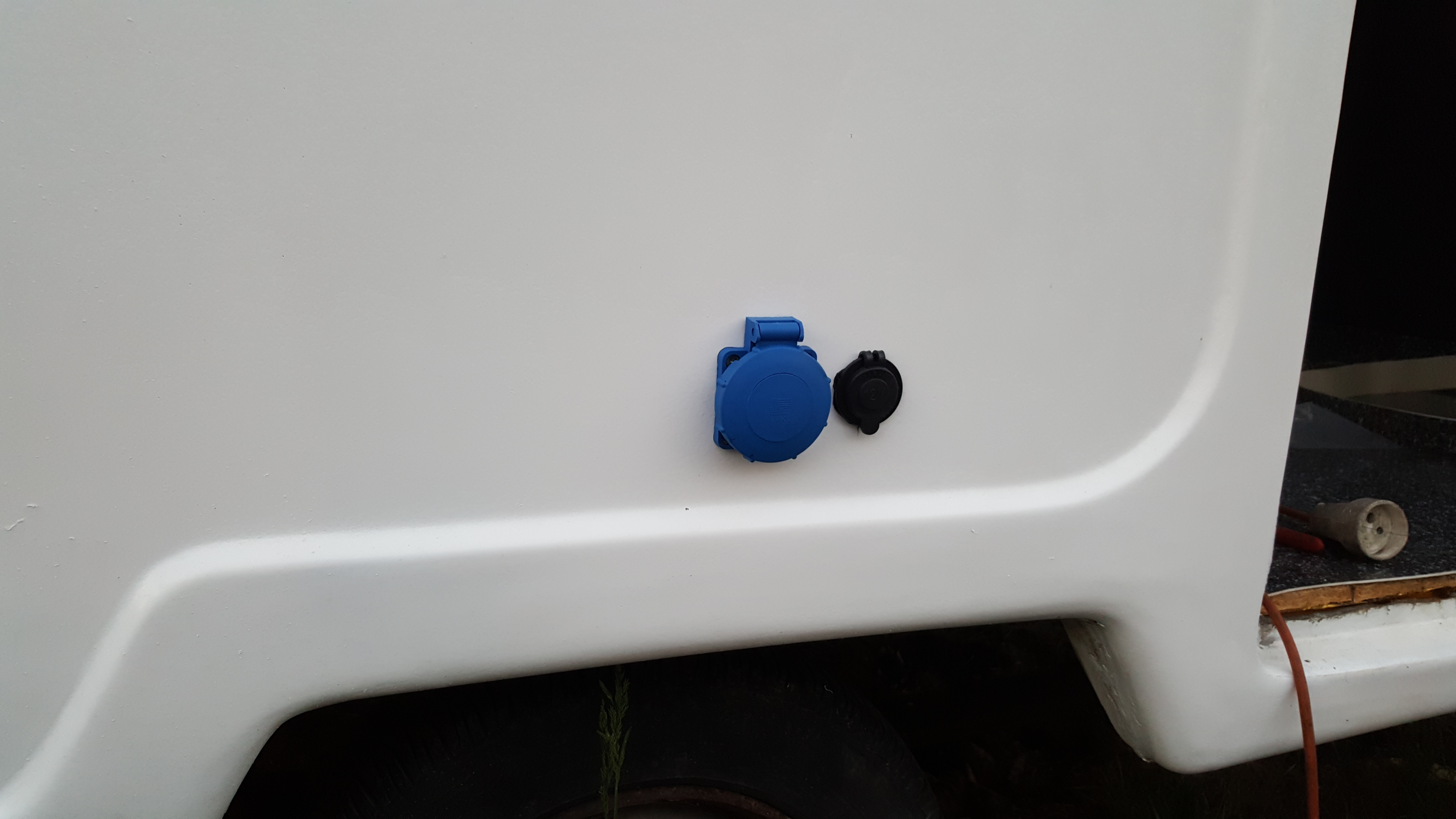

Znów trochę do przodu:
Zewnętrzne gniazda 230 i 12V. 230 IP68, a dwunastka chińskie waterproof :)
Ma Miron, ma Karolus mam i ja :)
Trochę omijam główne swoje problemy ponieważ nie za bardzo wiem jeszcze jak sobie poradzić.
Lodówka stoi dość wysoko, kominek wychodzi na granicy przetłoczenia pod oknem, pytanie czy mogę to trochę skrócić? Tzn obciąć tę rurę przy lodowce ze dwa cm?

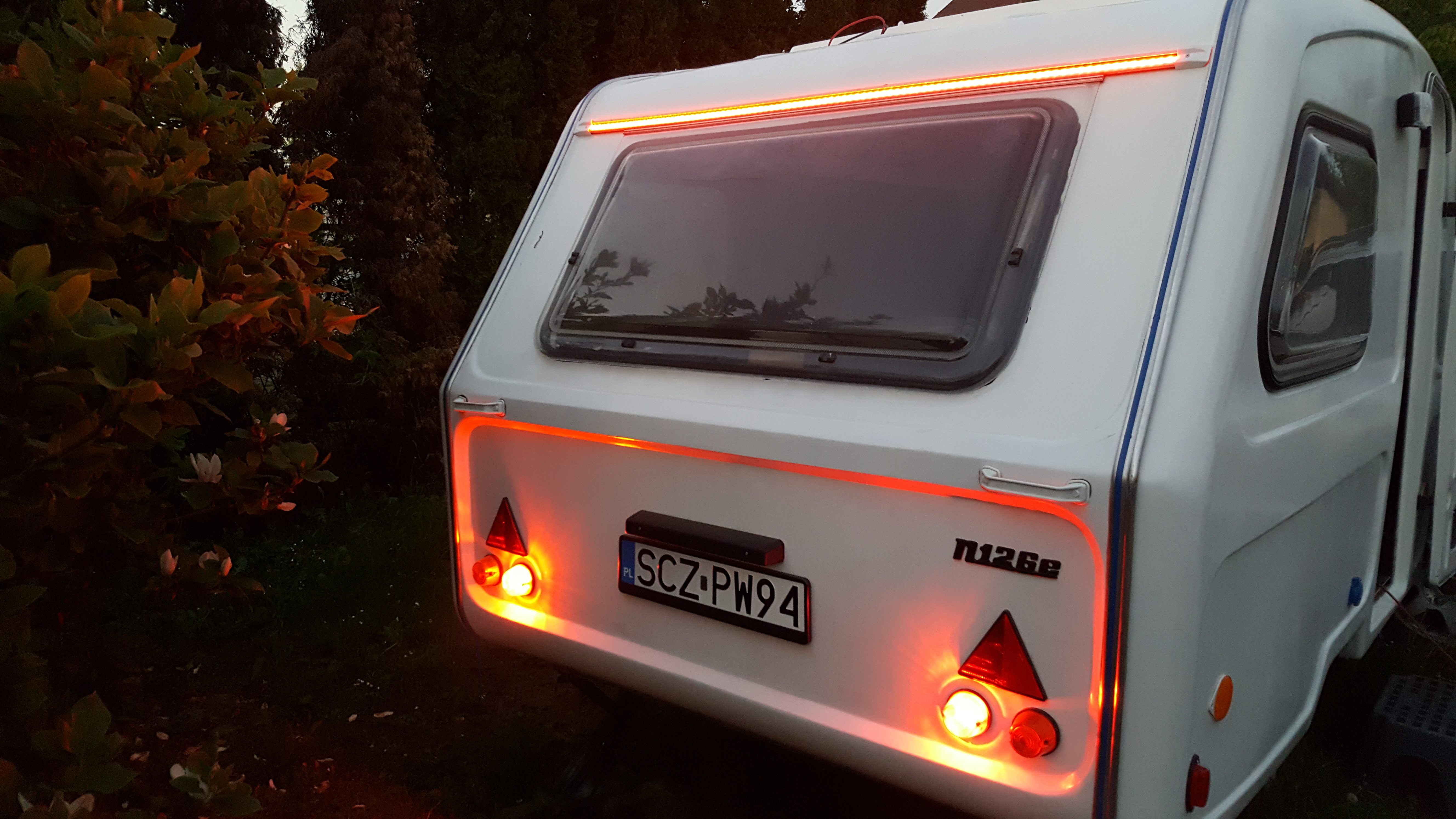

Coraz bardziej podoba mi się to dodatkowe światło stop... mogę linka jakiegoś poprosić?

Postautor: Samoogon » wtorek, 8 maja 2018, 09:09
Taśma musi być wodoodporna i szerokości 10mm
Ja kupiłem taką:
http://allegro.pl/ShowItem2.php?item=6802622324
Ale sama taśma to nie wszystko, trzeba jeszcze opłacić licencję u Mirona, najlepiej w Koszęcinie :)

Samoogon pisze:Lodówka stoi dość wysoko, kominek wychodzi na granicy przetłoczenia pod oknem, pytanie czy mogę to trochę skrócić? Tzn obciąć tę rurę przy lodowce ze dwa cm?
Jeśli chodzi Ci o rurkę kominka, tą pionową nakładaną na rurkę wychodzącą z lodówki to tak, możesz ją skrócić. Tak samo jak można skracać tą skośną aluminiową rurkę idącą do ściany.
Postautor: Samoogon » wtorek, 8 maja 2018, 10:25
Tak chodzi właśnie o tę rurkę. Czyli dobre wieści, trochę skrócę, trochę po skosie i może jakoś z tego wyjdę. Dzięki za odpowiedź :)
Postautor: RAFALSKI » wtorek, 8 maja 2018, 10:31
Kombinuj, ja też miałem problem z kominkiem bo niby wychodził na przetłoczeniu ale jakoś się to zeszło i jest OK. Tylko nie tnij od razu, zastanów się dwa razy i jak nie jesteś pewny, tnij na raty. Można łatwo się oszukać i potem lipa. Lepiej piętnaście razy przymierzyć niż raz obciąć za dużo.

Fajne te paski i sam o nich myślałem kiedyś ale jest to światło bez homologacji, a to może rodzić pewne problemy. Po pierwsze mandat, po drugie pewnie też inne perturbacje gdy, odpukać, dojdzie do jakiegoś wypadku na drodze.
Postautor: Samoogon » wtorek, 8 maja 2018, 13:21
Niby tak, ale to samo można powiedzieć o wielu różnych rzeczach. Czy badziewne chińskie stopy mają homologacje? Nie wydaje mi się dlatego się tym nie martwię. Jest to zrobione tak, że można rozłączyc w kilka sekund jakby się jakiś upierdliwiec znalazł, ale nie przewiduje z tym problemów.

Postautor: CONFEX » wtorek, 8 maja 2018, 18:27
:D Miron coś ty narobił jak tak dalej pójdzie to patent do Fabryki Niewiadowa sprzedasz :lol: Samoogon super to wygląda w końcu mogę zobaczyć patent mirona w n 126, aż mnie nosi żeby klina u siebie wyciągnąć i zrobić stop.
Posty: 4434
Postautor: CornBlumenBlau » wtorek, 8 maja 2018, 19:34
Potwierdzam, naprawdę pieknie i kusząco to wygląda i wcale Wam się nie dziwię, że montujecie te taśmy led, ale z przepisami na bakier niestety też jest, niezależnie jak to sobie będziemy tlumaczyć. Pamiętam jak jeszcze w latach 90-tych zatrzymany do kontroli policyjnej straciłem dowód rejestracyjny od fiata 126p za posiadanie trzeciego stopu, który zaadaptowałem sobie z lampy przeciwmgielnej umieszczonej pod spojlerem na tylnej klapie. Też wyglądało to fajnie i też trudno było mi się pogodzić z decyzją drogówki jak pan zaczął mi nawijać o homologacji, a ja że to przecież dla bezpieczeństwa... ;)
Postautor: Samoogon » wtorek, 8 maja 2018, 22:06
Macie rację, wiem o tym, ale taki był plan i się go będę trzymał. Konsekwencje, jeśli się pojawią będę musiał wziąć na klatę :)
