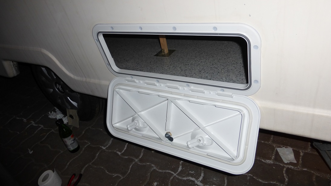

A wracając do dłubania. Po montażu klap pisałem, że była drobna nieszczelność spowodowana nierównym przyleganiem pokrywy do ramki. Problem rozwiązany, przykleiłem uszczelkę samoprzylepną i teraz nie ma opcji żeby coś przeciekło. Sprawdzałem lejąc wodę, nic nie puszcza.
Jeszcze nie miałem potrzeby sięgać po żadne szpargały ale czuję, że te klapy -choć małe- spiszą się znakomicie. Zawsze wkurzało mnie sięganie do bakist, pod łóżko.

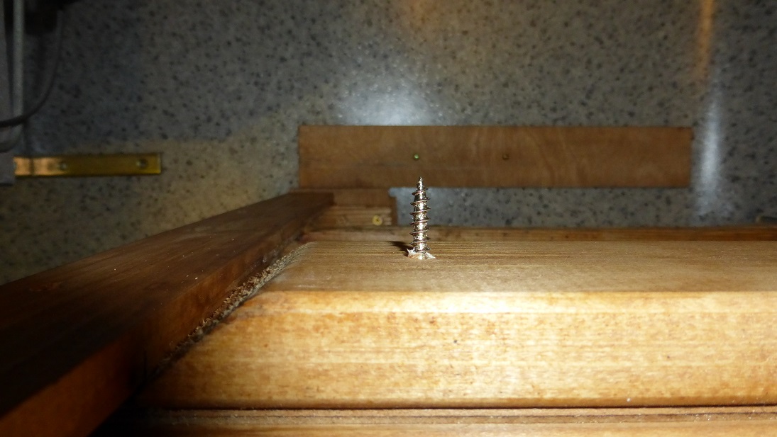

A sama lodówka jest zamocowana takimi wkrętami. Dałem cztery, po dwa na stronę. Lodówka trzyma się świetnie, ani drgnie.

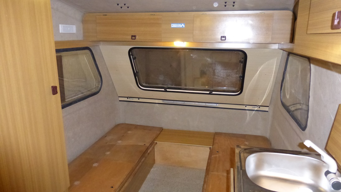

No i taki rzut oka na całość. Jeszcze nie ma zasłonek i materacy bo najpierw trzeba odkurzyć a o trzeciej rano średnio mi się chciało ;)
Z przodu widać wywiniętą na ścianę wykładzinę. Jak zbuduję łóżko to obetnę ją na równo z nim, żeby ściana była chroniona tam, gdzie się buciory pakuje siedząc przy stole. W załomie za szafką kuchenną będzie stał zamocowany kibelek ale to w dalszym ciągu przyszłość. Na razie zapakuję go do auta i postawię na miejscu po przyjeździe na miejsce.

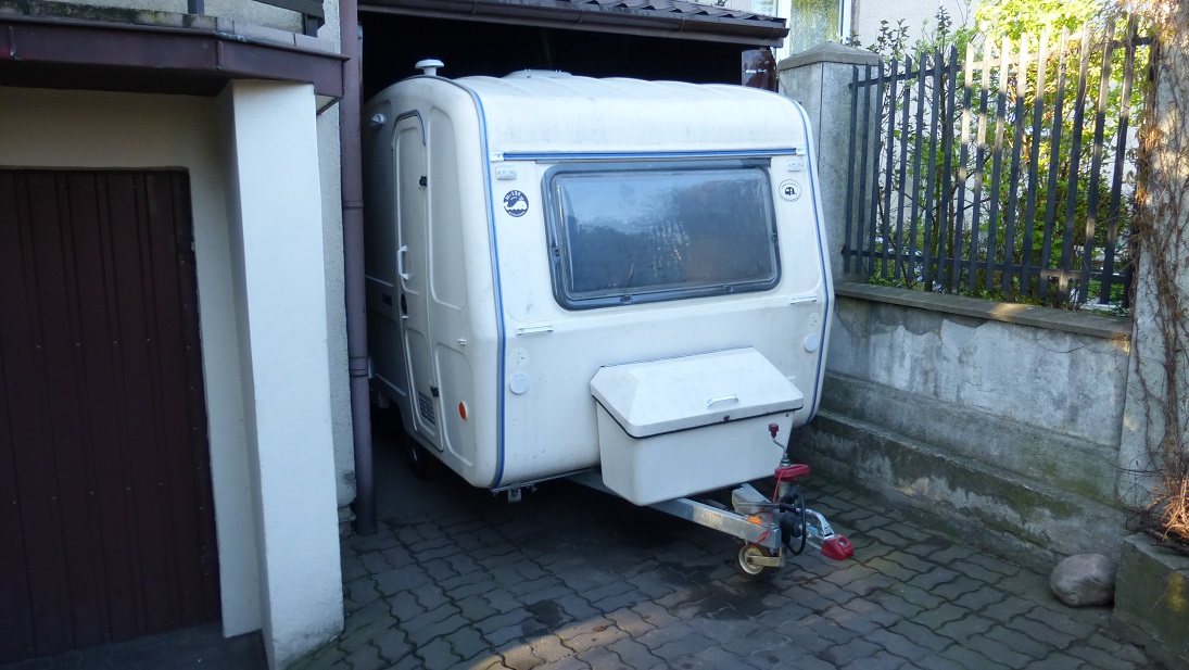

Zabawa skończyła się sprzątaniem wszechobecnych narzędzi, śrubek, wkrętów i wszelkich dupereli jakie walają się podczas remontu. Z samego rana "wieloryb" po raz pierwszy od ponad roku opuścił swoją kryjówkę, gdzie już niemal zapuścił korzenie. Potwór się wynurzył...

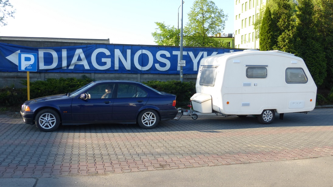

Kilkukilometrowa trasa na stację diagnostyczną była czystą przyjemnością. Przyczepa prowadzi się świetnie, nie szarpie a płynie za holownikiem. Już nie mogę doczekać się jakichś ciekawszych nawierzchni, np. na Mazurach ;)
Budka przeszła badanie bez problemu choć diagnoście nie podobało się przezroczyste światło oświetlenia tablicy rejestracyjnej, co akurat było do przewidzenia. Sprawdzono dokładnie podwozie oraz działanie hamulców po czym Panowie stwierdzili, że wszystko OK i otrzymałem to po co przyjechałem:
